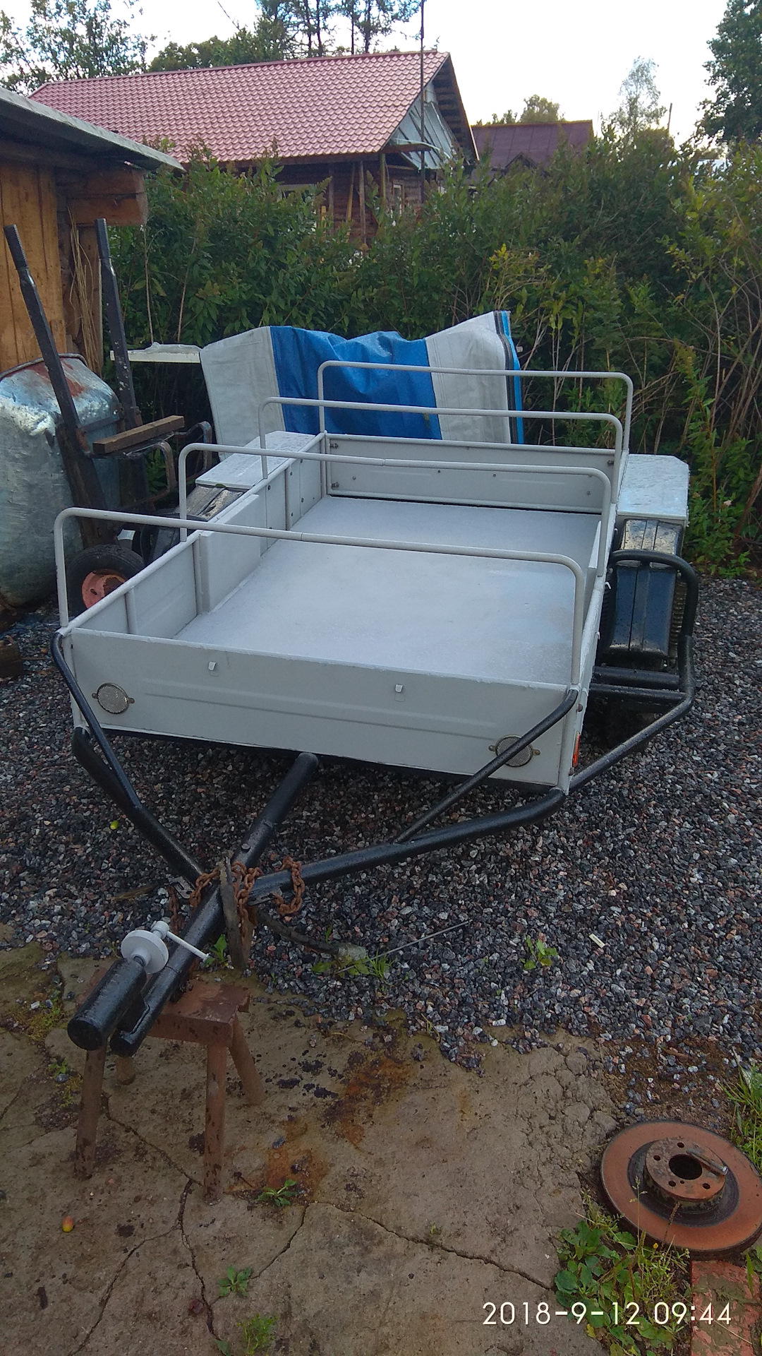

Всем добрый вечер, хотел спросить у знающих-понимающих людей про сцепное устройство. А именно подошел человек и посмотрев на мой прицеп спросил так ли надежно он держится? И с этого момента у меня зародились мысли и не очень хорошие. А правда так ли надежно устройство с закручивающим винтом как современные запорные устройства? Кто сталкивался подскажите может, что "доработать напильником" надо? Или вообще думать как его поменять на более безопасную и современную модель?

Да мне тут писали, что винтом можно поджать даже поношенный шар и люфта не будет. Просто винтом дольше все делать и я спросил есть ли смысл мучиться если оно не безопасно. Мнения разделились.
Я даже не знаю чему там не безопасному быть, у бати была резьба мелкая и штифт предохранительный стоял. А автоматический телепается как йух в ополонке, и кто при том што я его перед и после зимы нигролом мазал. С удовольствием бы сменил автоматический на резьбовой. Но кто при условии што у меня прицепы всегда полные ездят
Я у себя поменял сцепное и дышло сцепное было такое же отцеплять не удобно иногда подклинивало и были трудности с расцепкой, а сейчас поставил заводскую с защелкой нравится моментально расцепляется не каких проблем, дышло было трех угольное поставил трубу квадрат купил специальную для прицепов у дилеров кто продает прицепы толстостенную сей час тоже можно регулировать длинную дышла.
Да зацеплять от цеплять долго и муторно. У меня труба круглая не знаю есть такие в продаже по крепче, но я бы тоже поменял.

Это самае качественная сцепная головка для прицепа, но не совсем практичная. В отличии от современных "защелок" такой прицеп можно цеплять за любой даже подношенный шар. А у вас прицеп зарегистрирован? Занимаюсь законной регистрацией самоделок…
Это не самоделка и да он на учёте.
Я на своём поменял, только из за неудобства старого.
Добавлю дабы исключить ещё не понимание почему длинная труба у прицепного, для перевозки длинномерных вещей оно выдвижное и я просто показывал на сколько. Фото это первое попавшеемя под руку.
IMHO — надежнее обычного. Но крутить утомляет. Тут скорее прочность трубы должна вопросы вызывать. Нафига такая длинная?
Она выдвигается, я просто показал на сколько. Это для перевозки длинномерных вещей, так она труба в трубе и такая же короткая как положено.
Со сцепным ничего не будет, да сцепка/расцепка дольше. В остальном оно надёжно. А вот грузоподъемность скорее всего небольшая. 4 мотоциклетных амортизатора с пружинами, это килограмм 200-250.
Масса (сухая) мотоцикла Урал М67-36 с коляской, 330 кг А там вроде три амортизатора.))) Я не знаю сколько весит мой прицеп но думаю вы правы грузоподъемность не велика но мне пока хватает. Прицеп нужен для помощи на стройке на дальние расстояния и полностью груженым не езжу.
Но часть веса ещё на вилку уходит. Зато эксклюзив, я такого не видел.

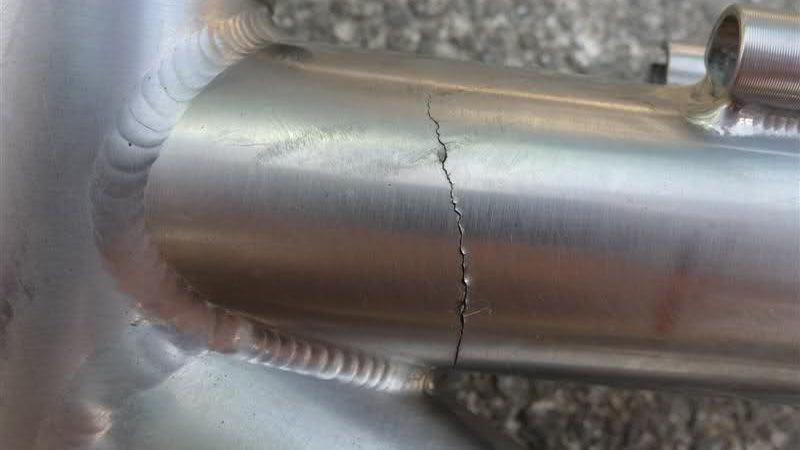

Варят то они варят, а как рама себя после этого ведет? Если шов продольный, то это не страшно, поперечный, вопрос времени лопнет рядом со сваркой. Даже у велосипеда!
Значит с "диванным экспертом" попал не в бровь, а в глаз: автомобильные рамы одним швом никогда не ремонтируются. В обязательном порядке на месте шва приваривается косынка, усиливающая раму в месте ремонта.

Ну ё моё! Поперечные швы на раме есть? Продольные, или косынки. Вварены трубы, кольцевыми швами, но поперечных швов по всему сечению рамы нет не у одной мне известной машины!

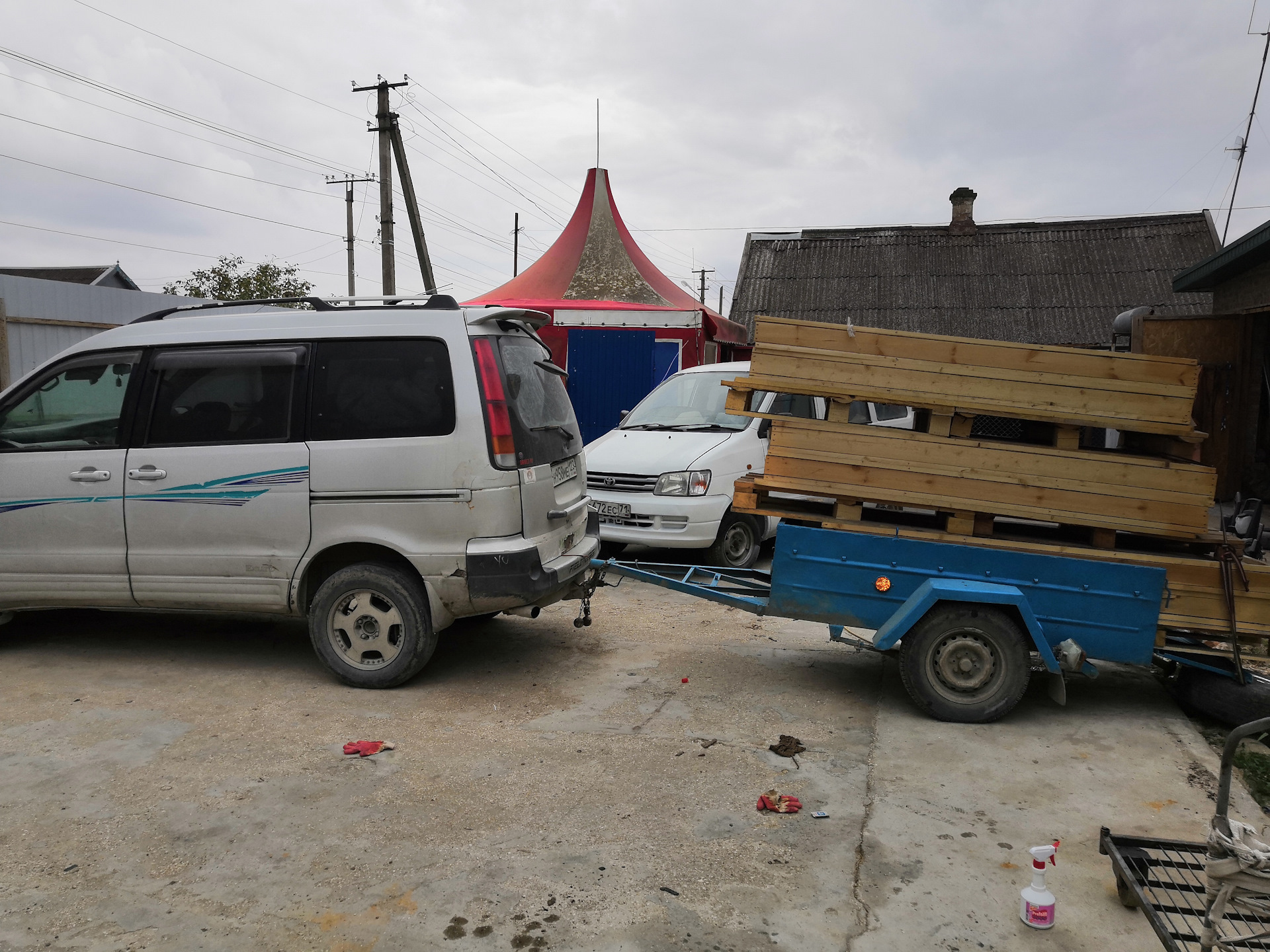

У самого подобная фиксирующая головка. Минус только во времени зацепления. Фиксация намертво, у моего маленькая вилка под шар заходит. Скорее по сварке оторвет чем там расцепится. Раньше думал переделать на автомат, но тк прицеп всегда сильно гружу, решил оставить как есть.

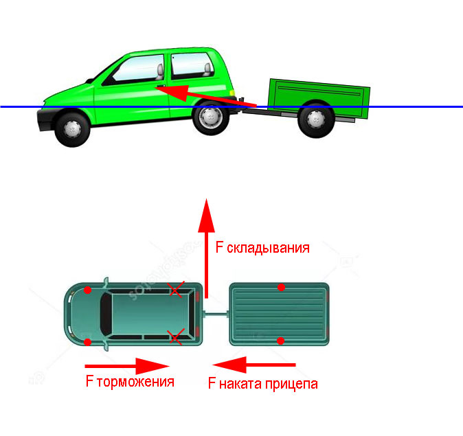

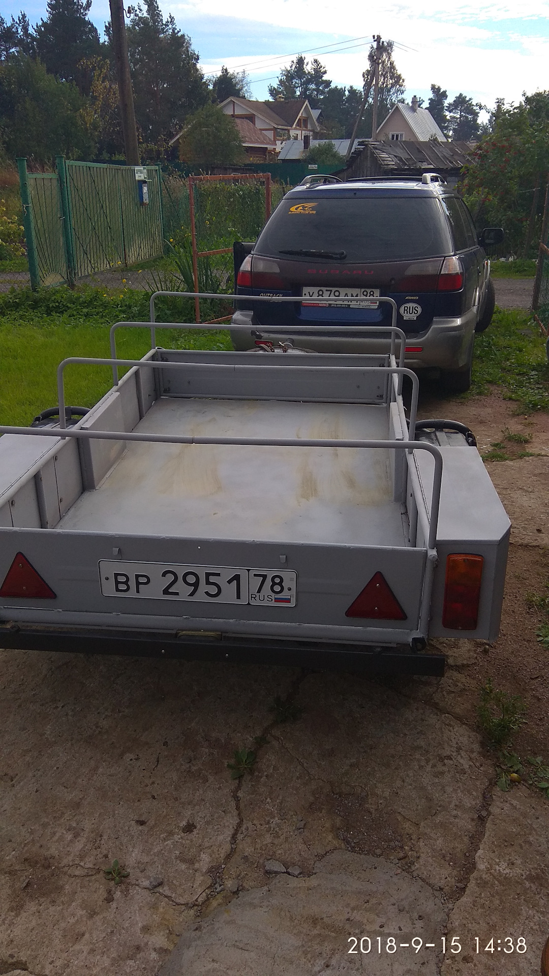

Дружище, прицеп так стоять не должен, иначе при резком торможении может случиться очень плохо. В момент торможения задний мост и так приподнимается выше, а прицеп его будет толкать еще выше. Чревато тем, что задние колёса потеряют контакт с дорогой и тягач крутанёт, а прицеп сложится.
Да и стабильностью курсовой устойчивости такой вариант не отличается. Посмотри на ютубе страшилки по поиску "расколбас прицепа".
Надо что-то или с фаркопом, или с ТСУ сделать.
Знаю про загрузку, надо было с предприятия оборудование отвезти. Небыло возможности груз раскидать, прицеп перевешивал на заднюю часть, потому и поднимал пустую корму тягача.
Ну как бы "надо" не отменяет голоса разума.
Если на предприятии надо будет перевести трактор через канаву, ты изобразишь Гаврилу Сидорова?
И потом, я уверен что тут не только дело в загрузке — прицеп по жизни будет сидеть ниже фаркопа.
Нет, пустой прицеп выше фаркопа, загруженный вровень. На фото вес был больше 900кг, поэтому он так и задрал авто

Так если дышло задрано вверх, это еще не значит что на него не приходиться 100 кг нагрузки. Это чисто визуальное впечатление…сам думал над таким
Если при торможении изначально сила наката прицепа приложена вверх то абсолютно похрену сколько килограмм приходится на шар, т.к. динамика наката намного больше. Это всё равно, что представить, что 100 килограммовый мужик попытается руками остановить груженый прицеп, разогнанный до 70 км/ч.

а цепи не слишком далеко прикреплены? по идее около сцепного должны быть, что бы если что то дышло на них и повисло, а не в землю уперлось
на фото дышло выдвинуто в перед!

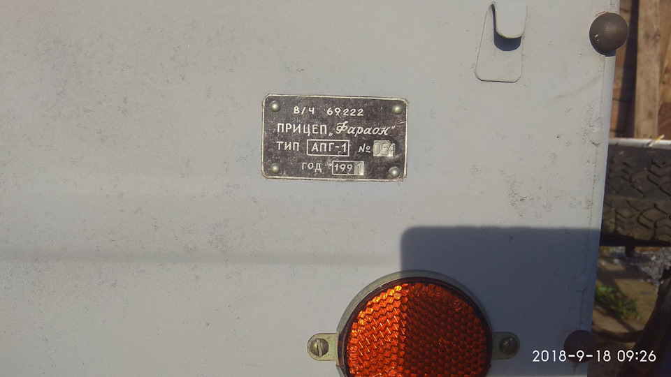

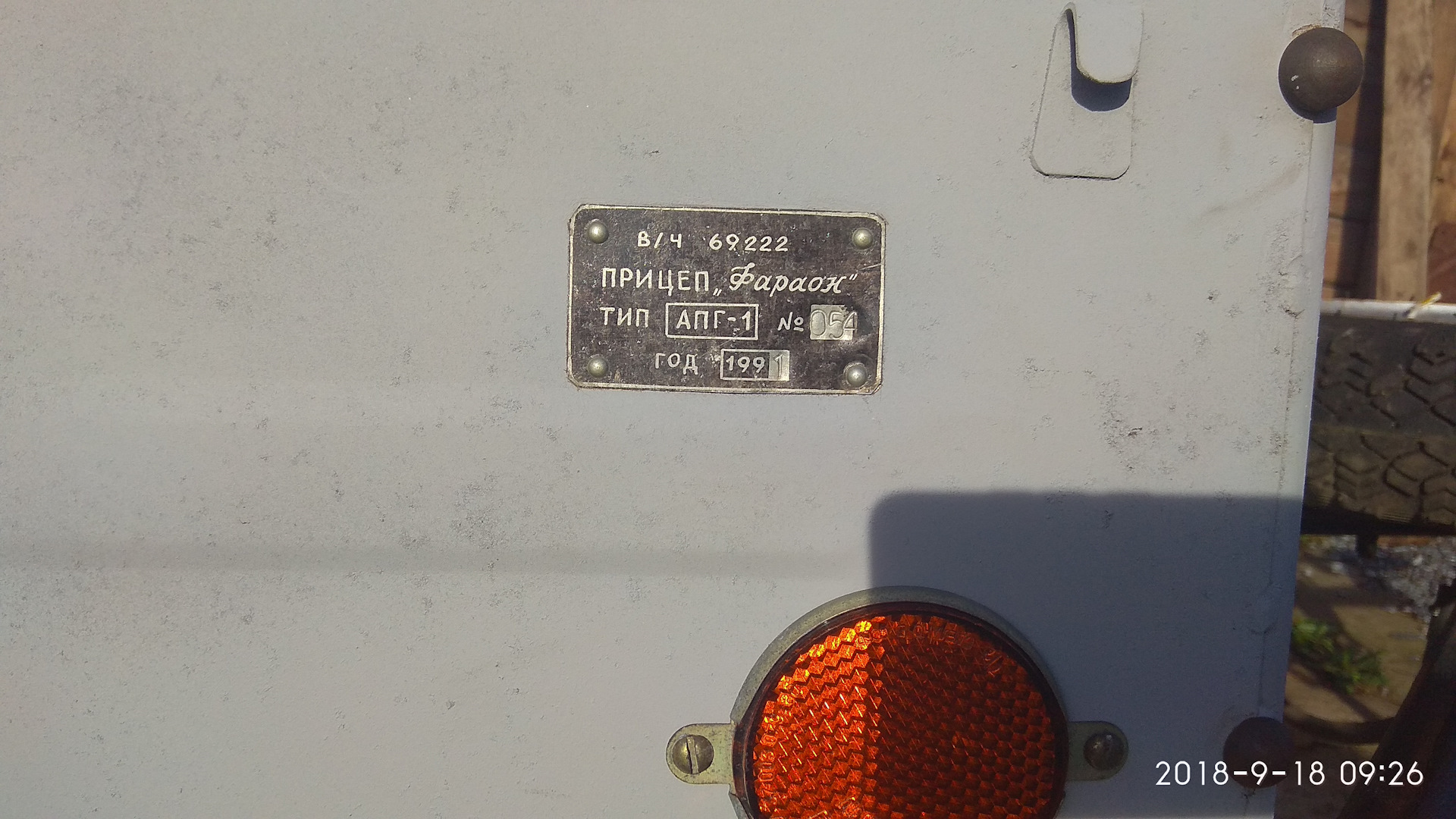

Нет не самоделка. Завод военный в Пушкино выпускал когда то.
Стремный он как для заводского

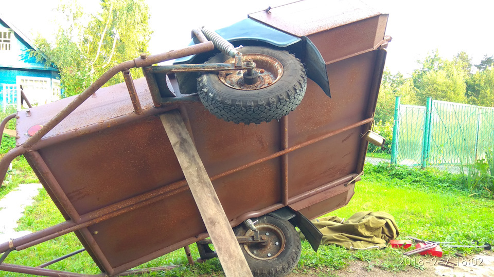

Ну какой есть))) Мне хватает, борта съемные, дышло выдвижное, рама крепкая. Жаль колеса не большие а так возит что надо.
Можно больше фото? На этом не увидел сьемных бортов
Нужно увеличить фото, там стопора на бортах с пружинами.
А сбоку?
Да вроде нет такого фото но если интересно, то завтра могу скинуть крупно и под любым ракурсом))) Любые интересующие узлы)

не правильно прочитал сори
не под а над колесами?
petertuning
Да интересно. Особенно не понимаю зачем трубы над колесами.
на них крепятся амортизаторы.
petertuning
Зато железный)

Сейчас выглядит так)))
