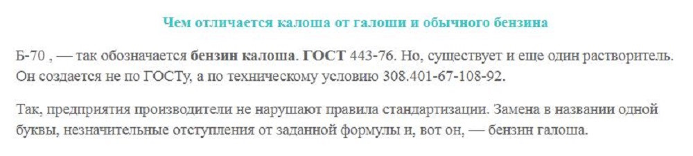

Лучший вариант как показала практика- это бензин калоша или галоша ))))) на бутылках разных производителей по разному написано кстати)))) хотя содержмое одно и тоже .Так вот это средство растворит всё что находится внутри этого радиатора .
Главное чтобы радиатор не растворило))
Да ладно, это же не щёлочь и ни какой другой реагент ! )))))Нефтепродукт однако)))))
s100no
tvoi-uvelirr.ru/benzin-kalosha/
