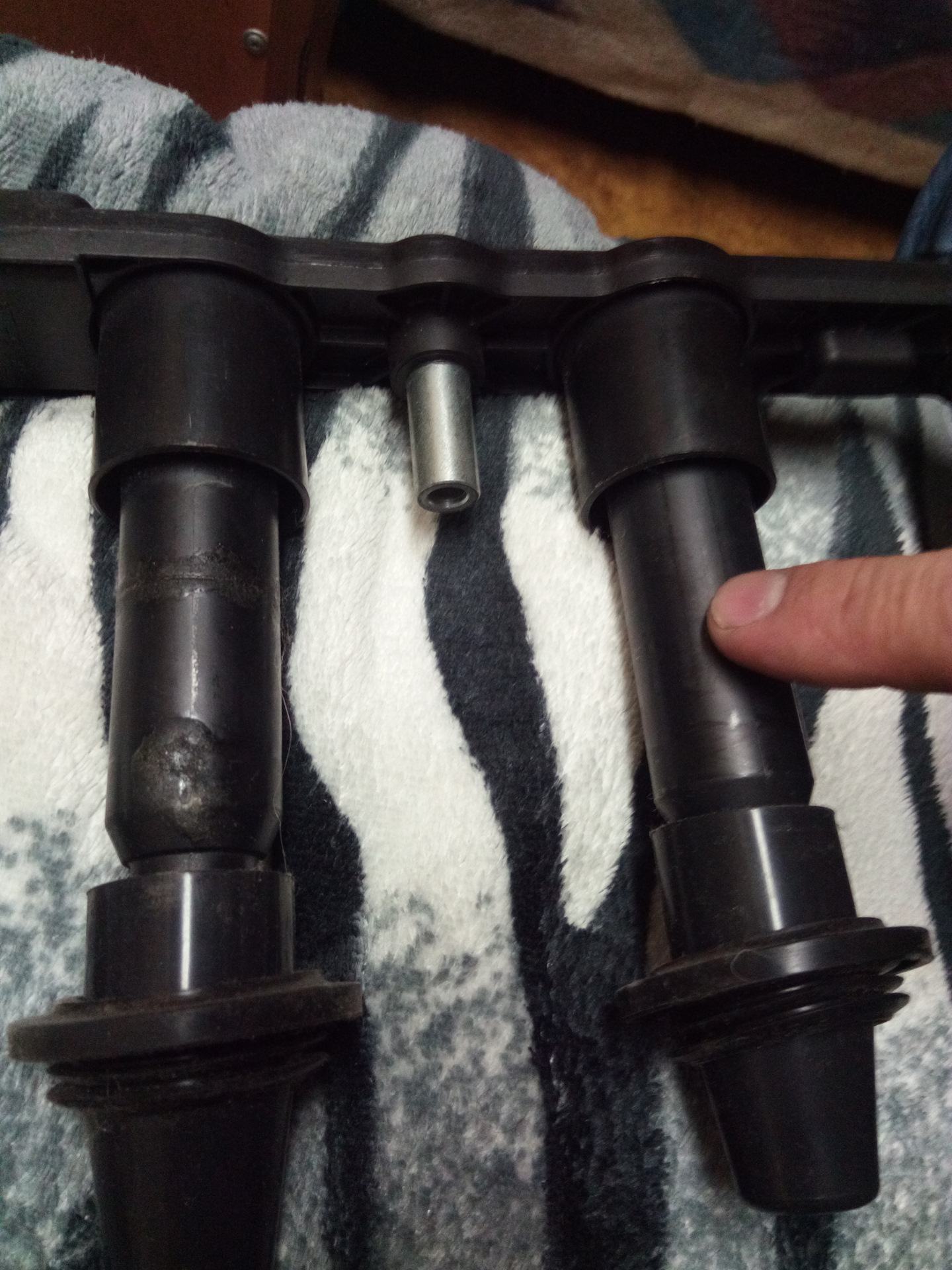

Добрый день всем.
Подскажите, пожалуйста, проблема всем известная. но всё таки.
Вылезла ошибка 030201"пропуск зажигания в цилиндре 2".
Почитав всем известные блоги, снял модуль зажигания.
Так как было не совсем понятно откуда ведётся счёт цилиндров, сня с двух средних резиновые уплотнители. Следов пробоя не было. Свечи хорошие. Решил проверить первый и четвертый и обнаружилась такая бяка (фото).
Вопрос:
1. Почему ошибка второго, если неисправность первого (или четвертого)?
2. Стоит ли менять свечи (состояние старой и новая свеча на фото). Пробег на свечах 15 000.
3. Какой заказывать модуль зажигания CE20009-12B1 — 6500р или CE20009-12B1А — 5000р
P.S. А вот мог ли я его сломать снимая уплотнитель…(((((

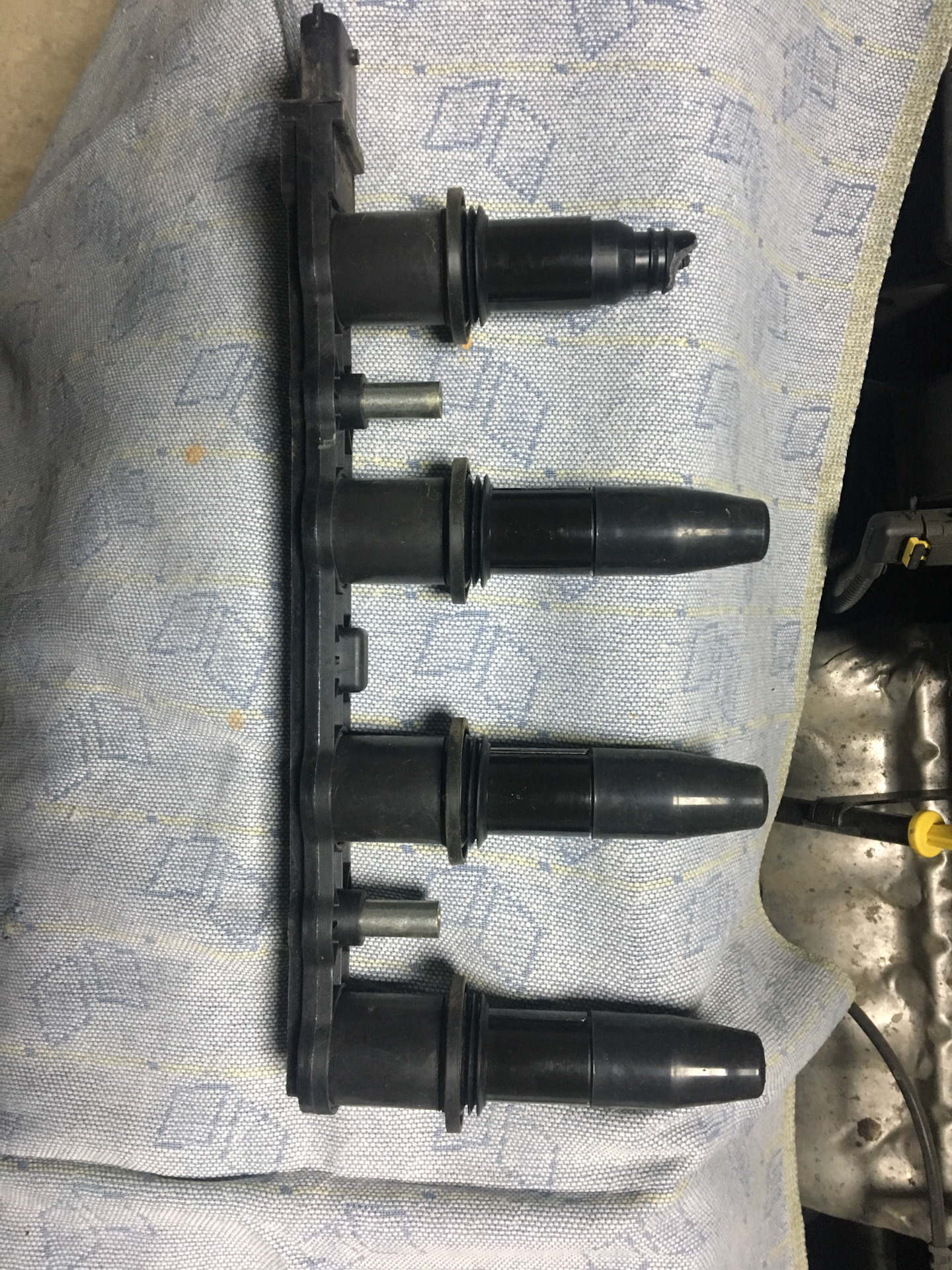

Всем спасибо за помощь. Поставил б/у модуль зажигания и новые свечи чемпион. Полет нормальный. Ошибка только не пропала пока.
Из твоих двух номеров я брал подешевле который. Разница в том, что подешевле — Китай, но тот же Делфи. Дорогой — Португалич вроде. И тоже Делфи

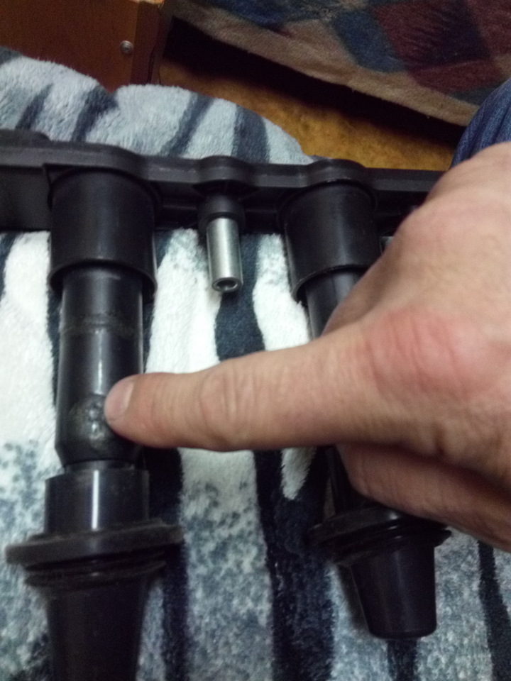

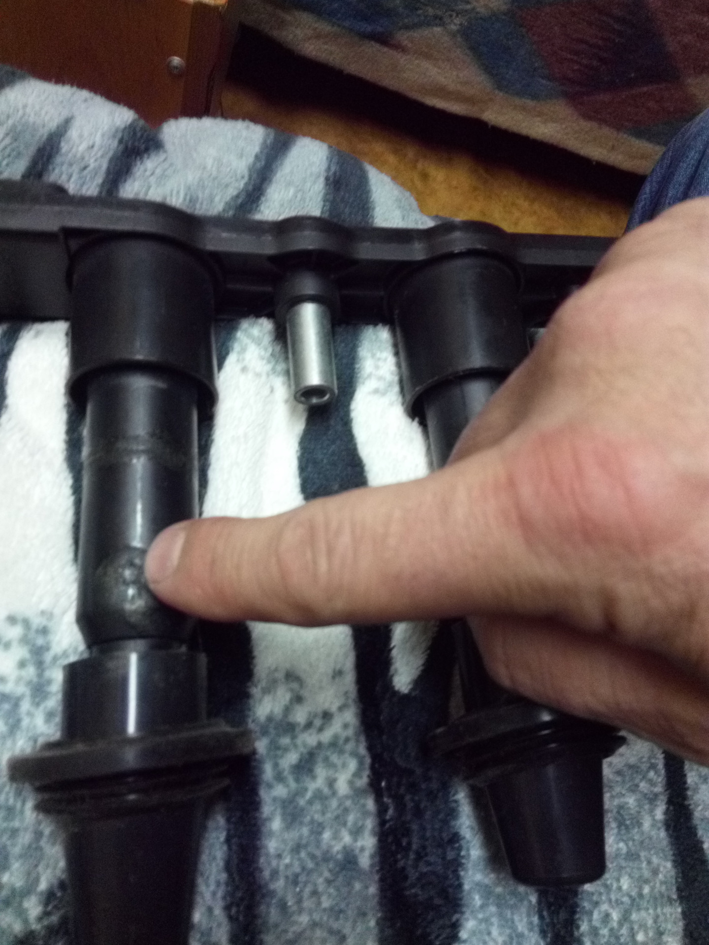

Сам недавно столкнулсяс этой ошибкой, пластик старый от перепада температур трескается и пробивает в этих местах, свечи роль не играет в данной ситуации, трещина наверно под железкой, ее лучше не снимать сломаешь крепление, лучше купить новый модуль, все что выше железки можно чинить эпоксидкой
Все железки давно убрал и в термоусадку 3 года без проблем.

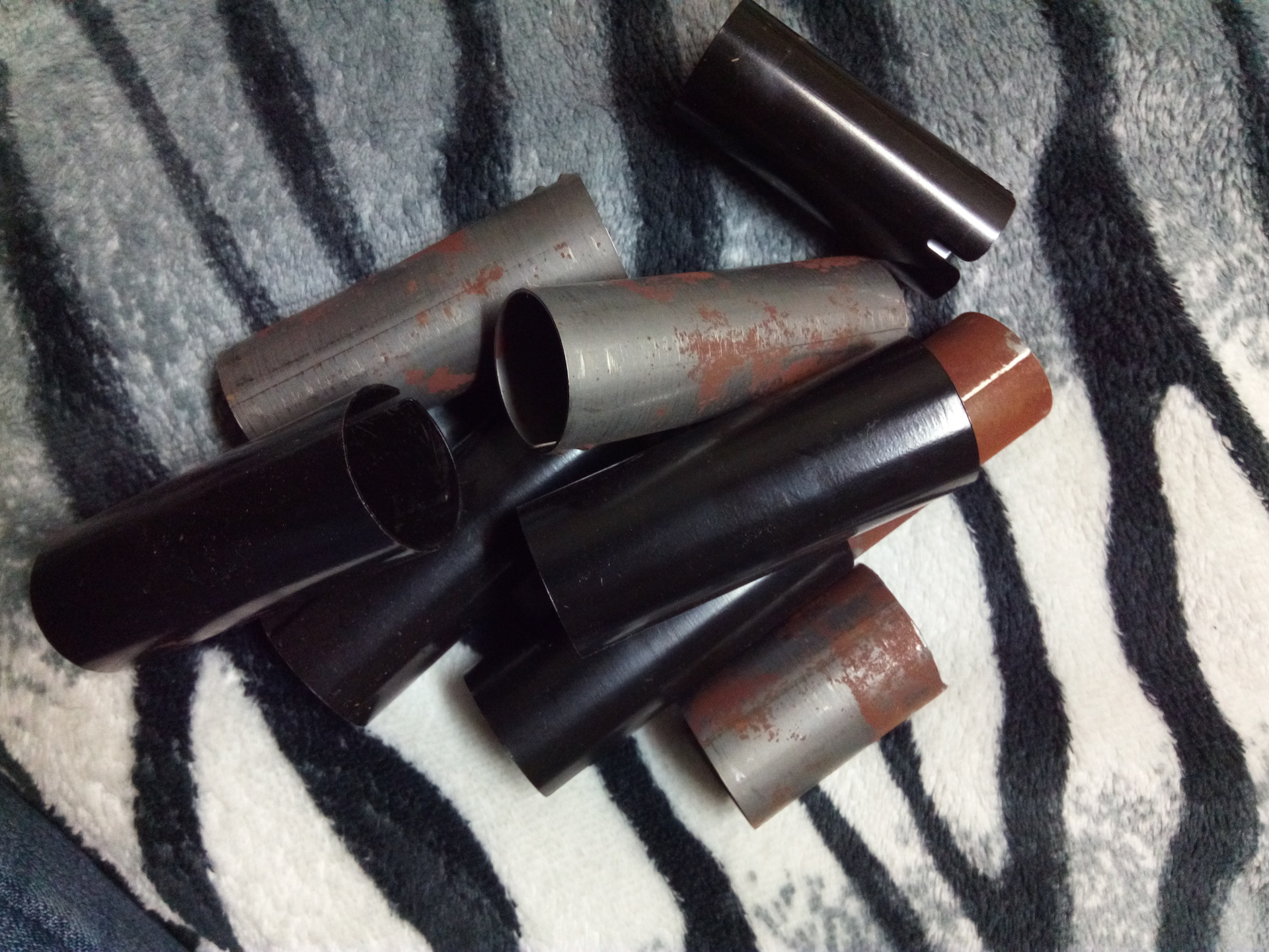

Железяки, вот они.
Железки которые сдесь стояли оторвать
Вот пробита было.эбокситка в помощь

Пробивает обычно под железками, срывай железяки, (берись рукой и скручивай-они отрываются)суй обратно пружинку, одевай резинку., ставь наместо пробуй в90%работает
С таким концом ? Можно ? Как то страшно.
Можно!чё страшного!это только на красоту влияет))

Нумерация от ГРМ, хотя не уверен на все 100% =D Судя по тому, что крошится пластик, могла и катушка сама сдохнуть. Бывает что пробой изнутри видно, снаружи вроде как все ок. Свечи надо менять, модуль покупать тот что B1, без буквы A — он аккуратнее выполнен и более живучий.
