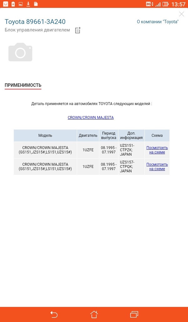

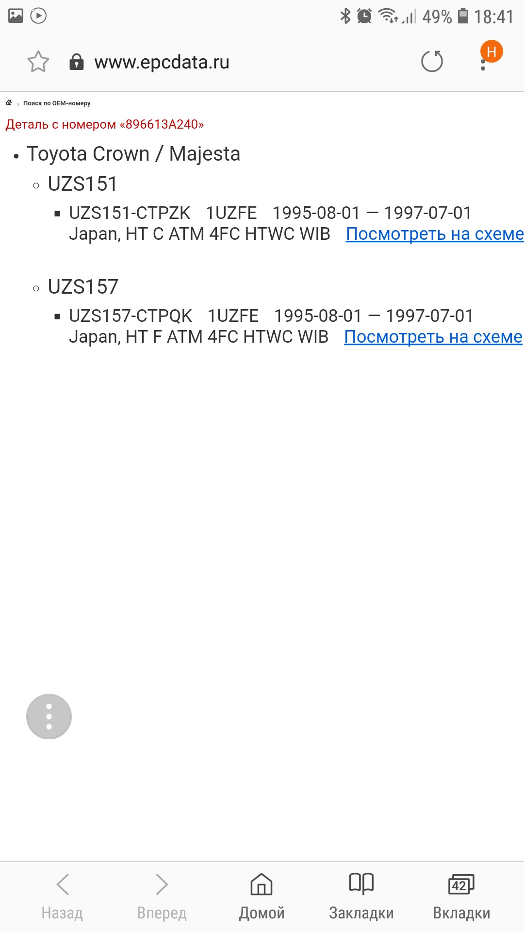

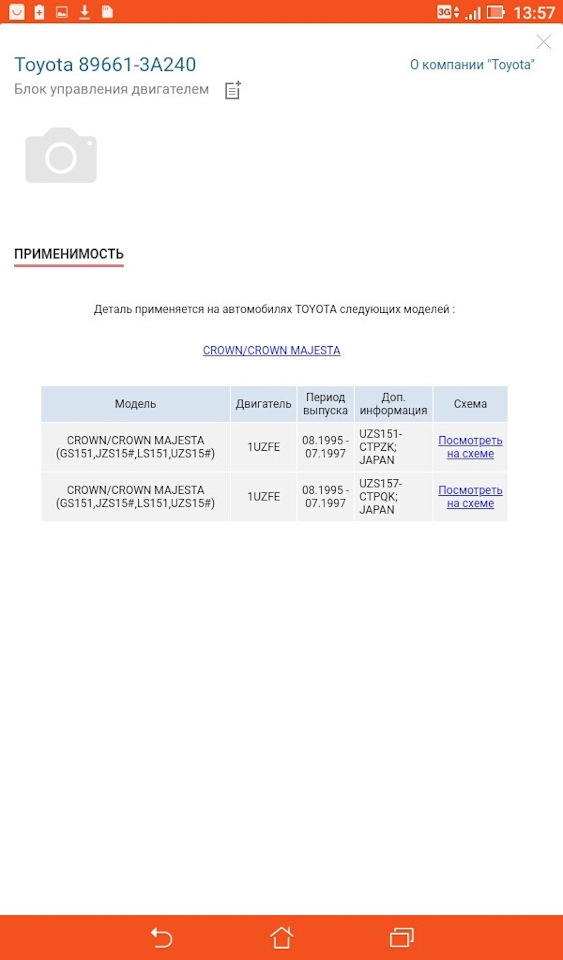

Один хороший человек прислал такую картинку. Комп точно от Маджесты. Значит и косу искать от Маджесты?
По мотору чтоб понять с чего он- у цельса гидровентилятор, т е стоял насос который крутил венты. Его могли заглушить или выкинуть и поставить "паука" от 2УЗ болтон. По компк- надо гуглить по номеру. По косе, у цельса длиная коса, комп в салоне, у маджи короткая коса, комп под капотом.
По номеру погуглили, от Маджесты. Значит и косу от Маджесты?
