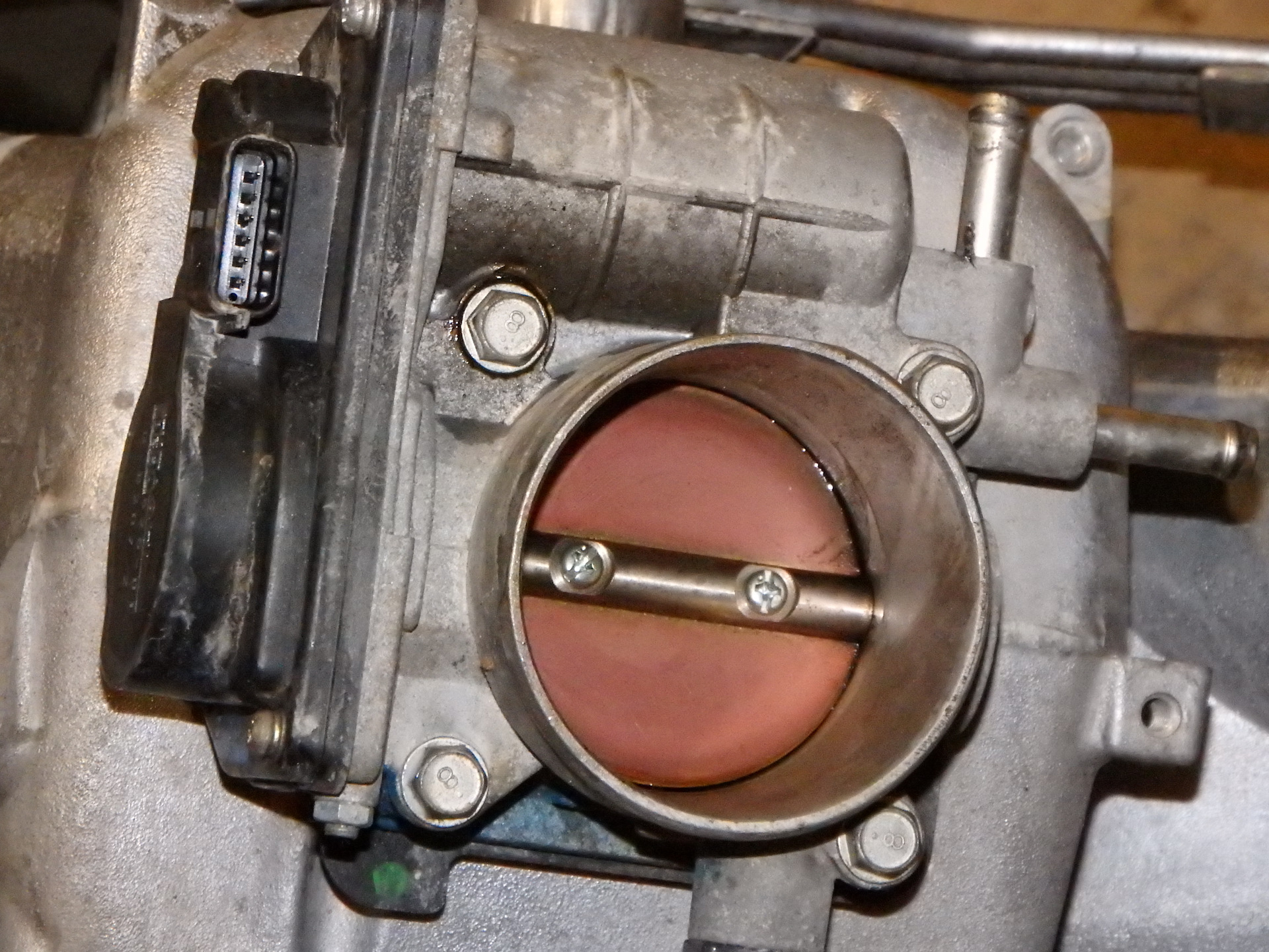

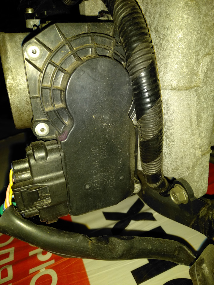

У меня кончится гарантийный срок на двигло. Лежит впуск с 204го фазного с егр. Производводство hitachi. Артикул сфоткаю если интересно.
сфоткай если несложно и разъём пожалуйста

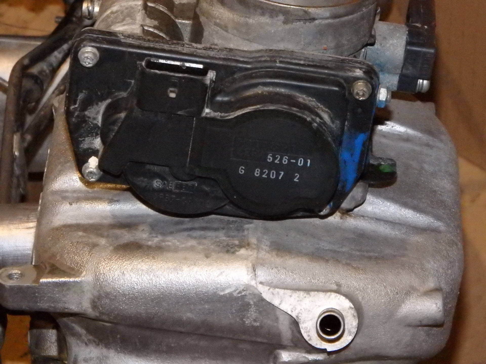

у меня лежит впуск с 203-го на чердаке, вроде такой же год, сегодня полезу посмотрю что там за дроссель, самому интересно стало)))
на 203 другой дроссель вроде)
Да, циферки другие
это на датчике хола дросель
У меня лежит какой-то, чуть позже посмотрю и отношусь. И сразу вопрос почем Вам предлагали дросель и какой ценник для Вас адекватный?
вы сфотографируйте дроссель с разъёмом покажите фото)
Дроссель от какой машины/мотора? Правильные вводные вам помогут быстрее решить свою проблему.

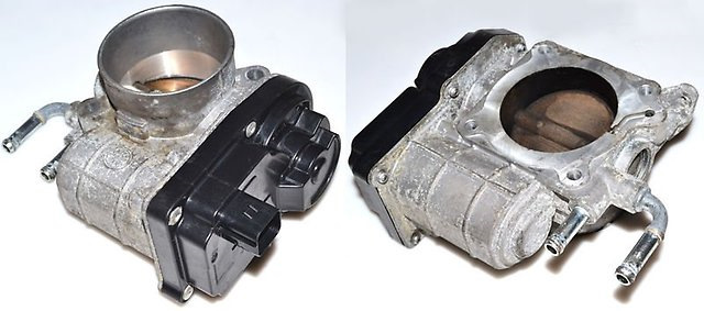

легась 2006 года мотор 204-й с егр и вторичкой, на дросселе квадратный 6-ти пиновый разъём

это 240й дроссель он не подойдёт там фишка другая и принцип работы
Привет! подскажите что с принципом работы не так?
на 250 заслонке стоят дорожки почти на всех остальных может я ошибаюсь стоят датчики хола возможно я ошибаюсь поправьте если неправ

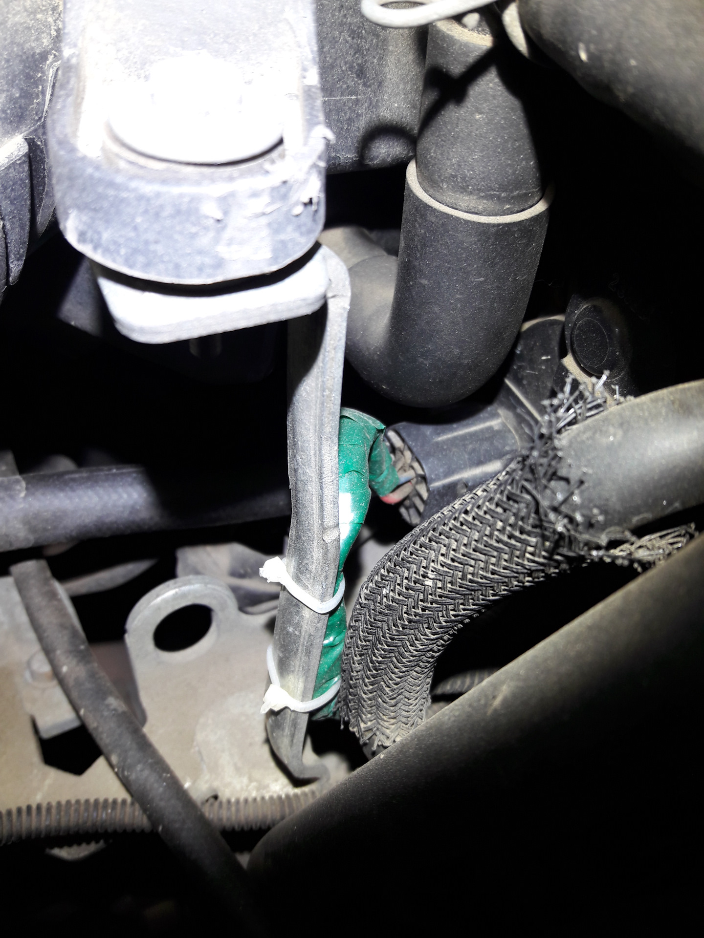

У меня ДЗ тоже с другой фишкой. Перепиновали. А про другой принцип работы не в курсе.
поставили другой и всё работает вместо 250-го? а можно артикул и фото разьёма?
Артикул не знаю.
это квадратная фишка мне какраз такойже и нужен или хотяб сломаный попробовать заколхозить а то мой вообще в трюху сгорел
