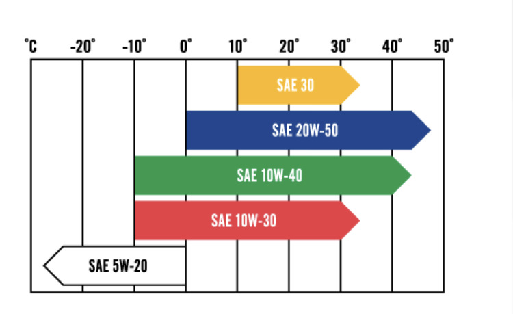

Для чего греть масло? Достаточно залить 0w-30 синтетику и оно уже работает в диапазоне от -30! Плохо но работает! Для прогрева до рабочей температуры будет приемлемо!

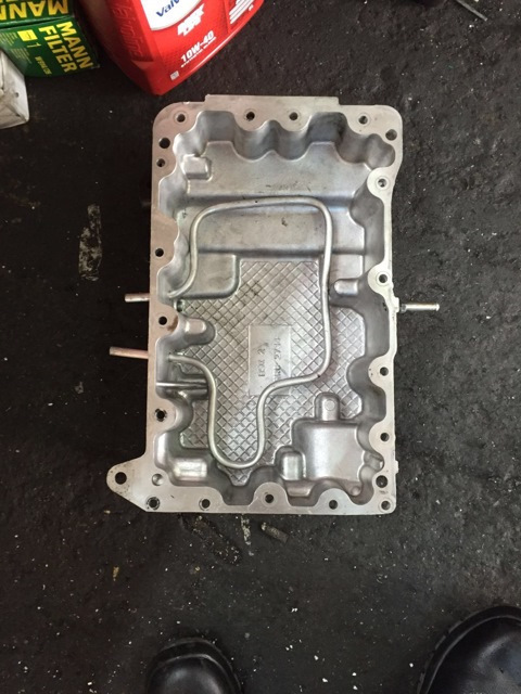

сделай на картере полость типо бочка выведи туда выхлоп
Можно выхлоп в сторону поддона еще направить.
Можно но зачем? Там уже воздух никакой выходит, следовательно нагреть ничего уже не сможет…
Как так никакой? Градусов 30-40, а это 50-60 градусов теплее масла в поддоне. Немного нагреется все равно.

Там трубка 20 25мм выдаёт ну максимум 15 ну 20 град, смотрим на поддон и его площадь и объем который надо подогреть и понимаем что это будет из разряда фантастики… Даже на немного прогреть…
Подитожим: у меня дует теплый, рука терпит. Если бы мой поддон был бы не из пластика, я бы направил выхлоп на него. Вот и все!

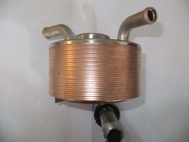

Если организовать некое подобие теплообменника в поддоне двигателя, то масло он тоже будет греть. А так нет.

Амеровская фирма Хотстарт продает 12ти вольтовые подогреватели картера/блока.Но если есть масляный теплообменник под маслофильтром то разогревая Вебастой ОЖ греется и масло в системе смазки. Запустите мотор, согреется и в картере. Используйте хорошее масло по климату и греть его до запуска не понадобится.Вы же не в Якутии с -50С.

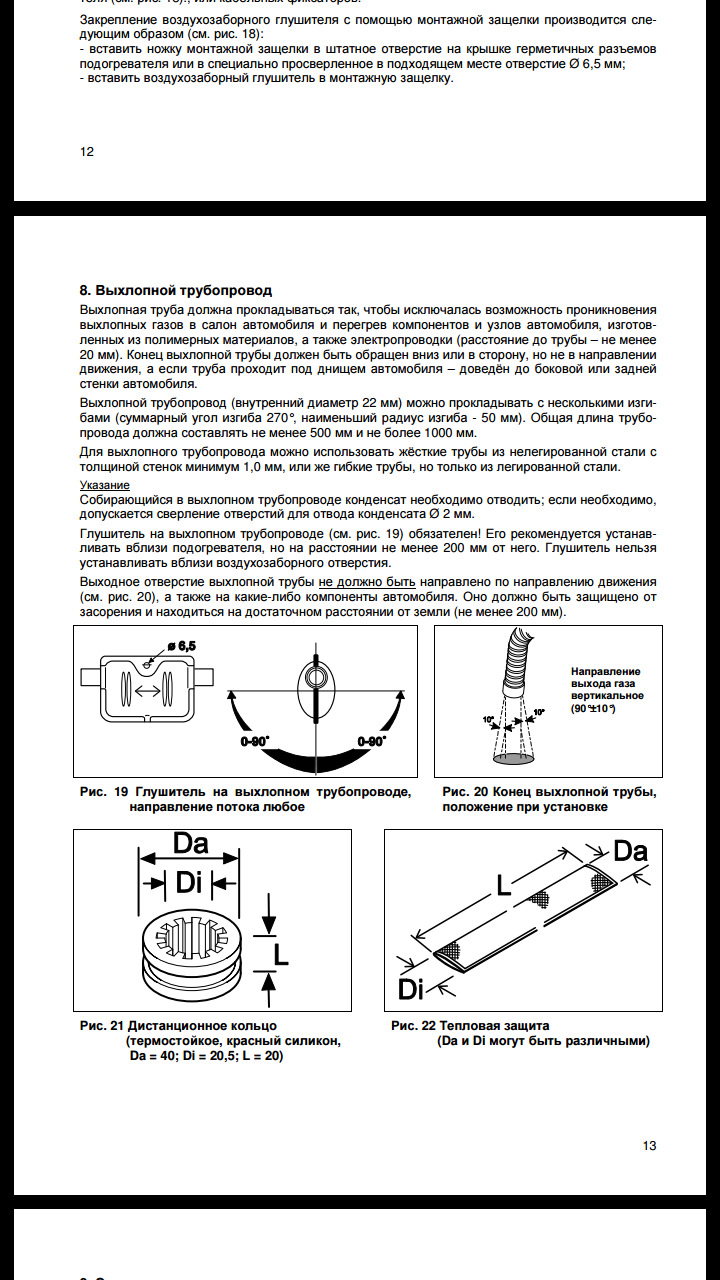

Выхлоп отводят в сторону что бы минимизировать риск возгорания.

Выхлопной патрубок с Вебасто выведи на поддон, будет масло греть выхлопом!
Нельзя по технике безопасности. Сейчас так запретили делать. Раньше можно было.

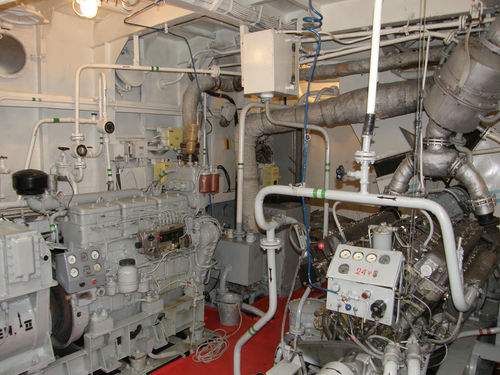

На работе аварийный ДГ, На нем подогревается и масло и ОЖ,
тот же ПЖД и стоит. А мотор не ЯМЗовский?
