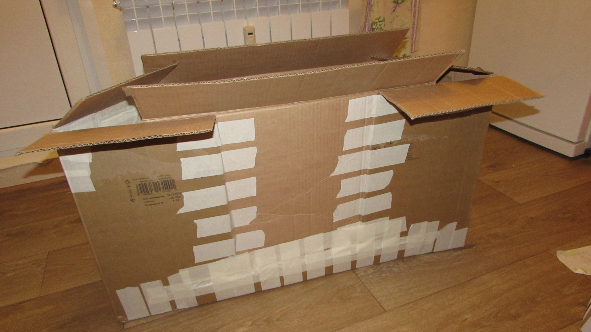

И так корпус камина сделан из картона, а точнее из коробок. Для топки взяли самую большую из имеющихся. Одну длинную сторону посередине разрезали и вставили еще кусок картона так, что бы из прямоугольника получилась трапеция.

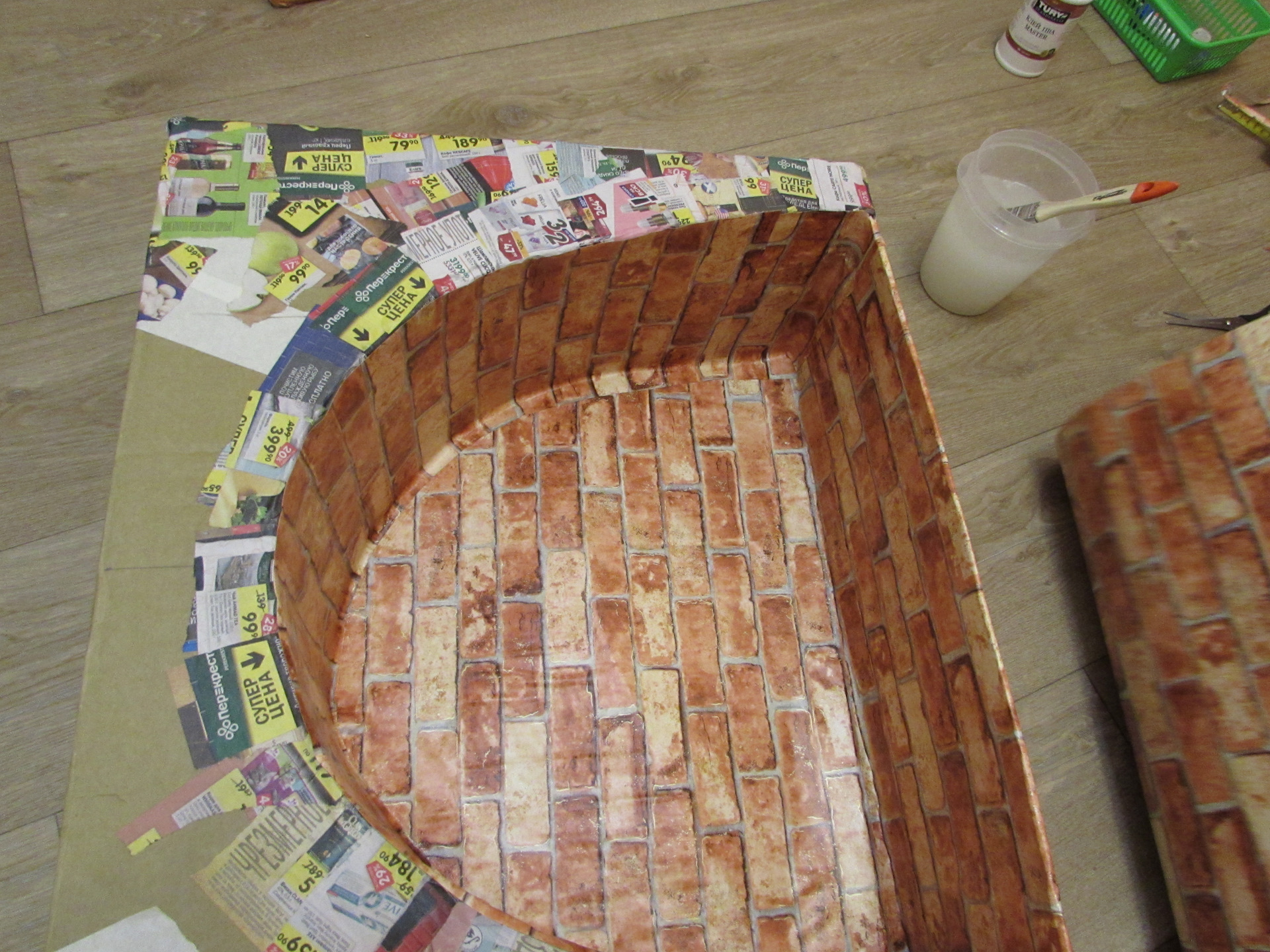

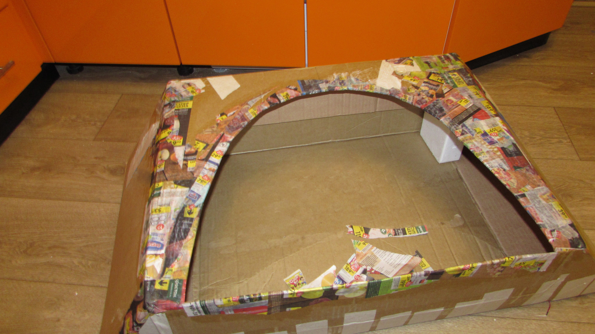

Затем для самой топки вырезали отверстие в форме дуги.
Чтобы усилить довольно хлипкую конструкцию применили технику, папье-маше, обрывки газет и клей пва. Подставка под камин сделана тоже из картона, как и крышка. Все эти детали обклеены обоями с рисунком кирпичной кладки.
Когда все засохло склеил се детали с помощью клеевого пистолета.

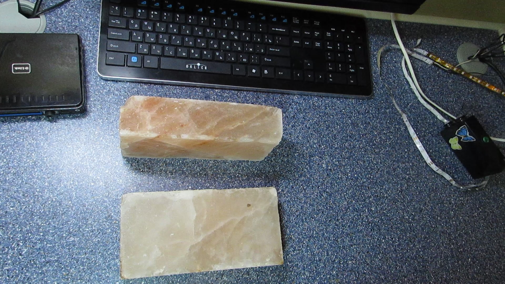

Теперь переходим к самому интересному, к созданию очага. Имитацию пламени я сделал ранее, об этом я писал в этой группе примерно неделю назад.имитация пламени Дело осталось за малым создать имитацию углей. Но хочется сделать максимально похоже и в тоже время не очень дорого. Вообщем не буду расписывать как я пришел к тому чему пришел, просто расскажу, как есть. Я купил два вот таких кирпича.

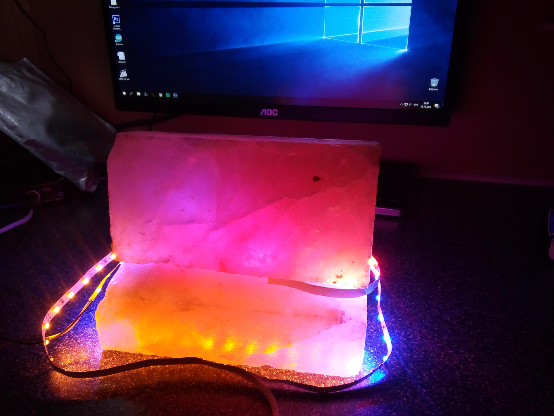

Этот камень называется гималайская соль и применяется он по большей степени во внутренней отделке бань. Купить его можно в конторах которые занимаются строительством и ремонтом бань. Стоит такой кирпич от 200 до 400 рублей, зависит от жадности продавца. Я купил два, но для нашего камина хватило одного. Главным свойством данного камня считаются какие то мифические, полезные для организма свойства, но меня интересует его способность проводить и рассеивать свет.
Теперь один кирпич надо расколоть, колется он довольно легко, кстати в продаже есть такая соль уже в виде щебня, но стоит она почему то дороже.

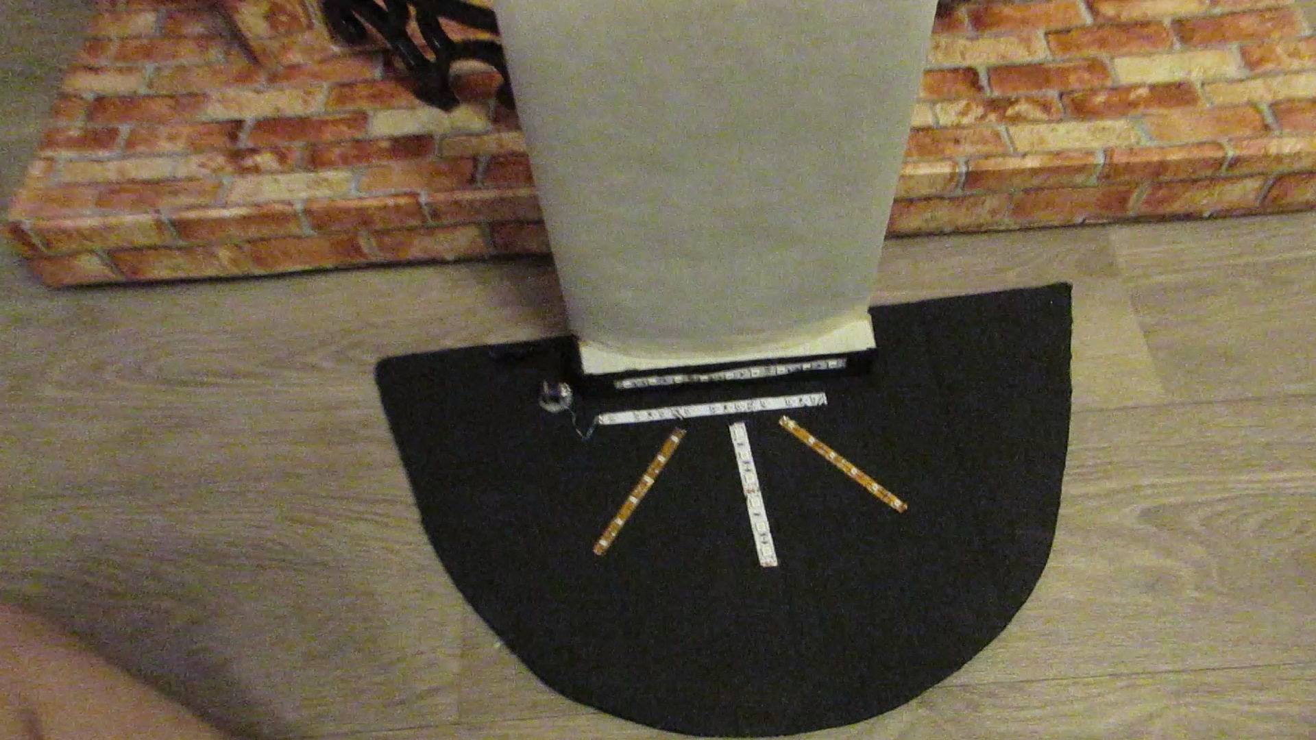

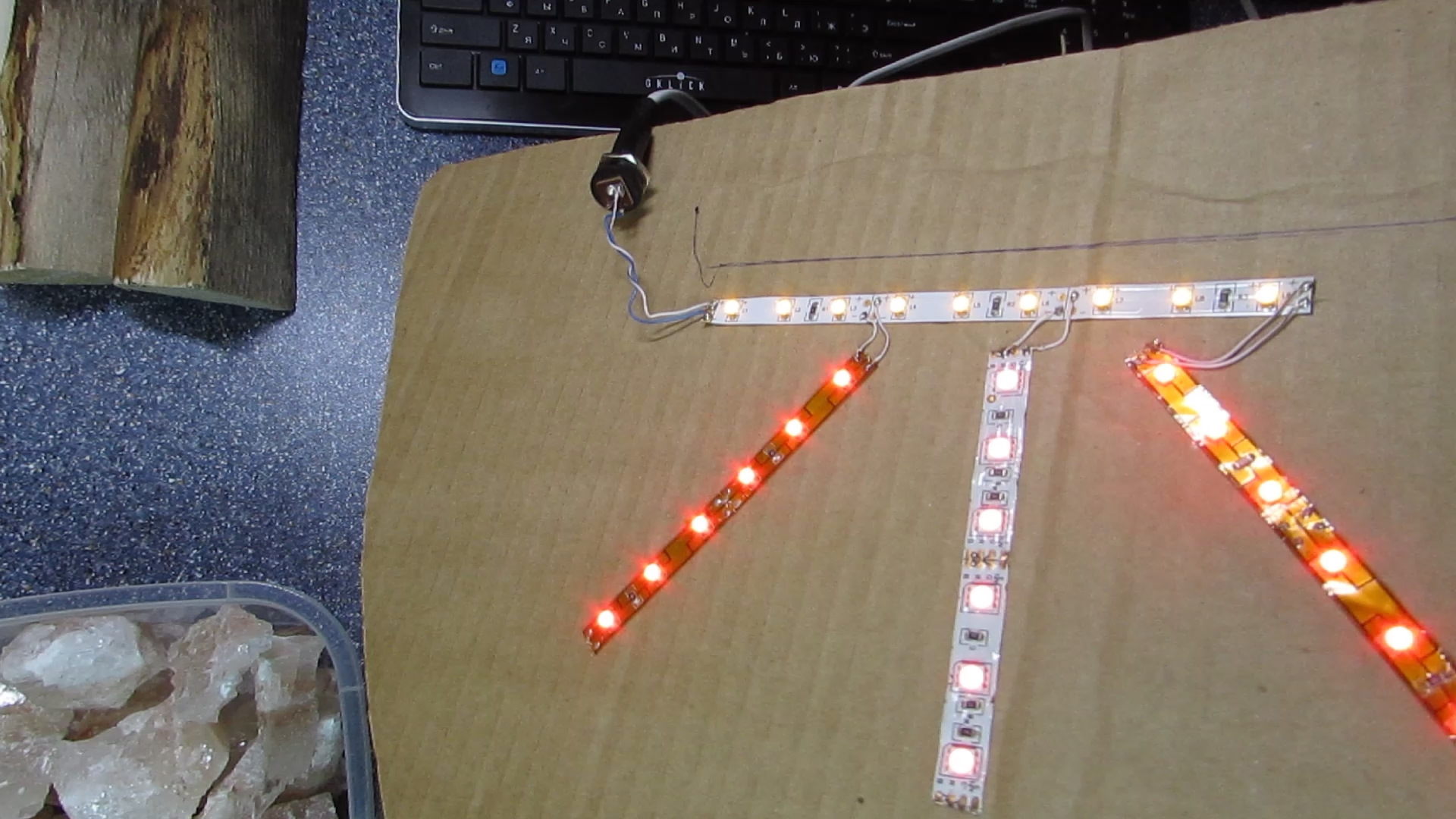

Далее а кусок картона наклеил светодиодные ленты, одну желтую остальные красные и склеиваем это с нашей поделкой из первой части.
Выложил камни поверх светодиодных лент и вот что получилось. Очень похоже на настоящие угли.

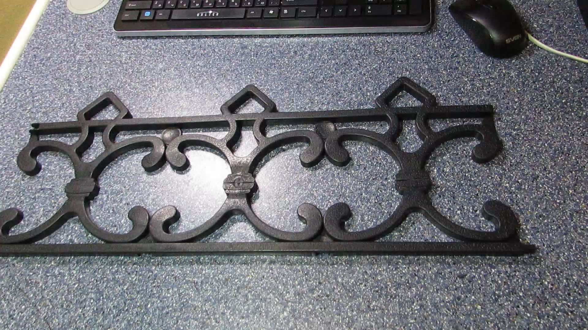

Основу решили выкрасить в черный цвет. Оградку для очага сделал из секции пластикового, декоративного, садового заборчика купленную в ашане за 50 рублей. Я ее распилил вдоль, пополам и нагревая горелкой добился нужного радиуса, после чего вклеил в камин с помощью клеевого пистолета.

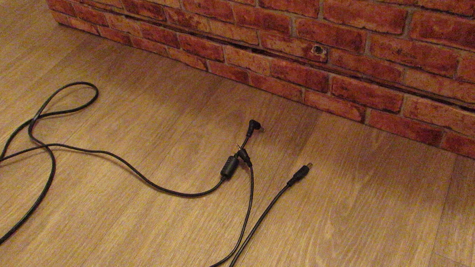

В задней стенке просверлил отверстие для проводов. У меня получилось 3 провода 2 пятивольтовых для пламени и звука и один 12
вольт для подсветки углей.

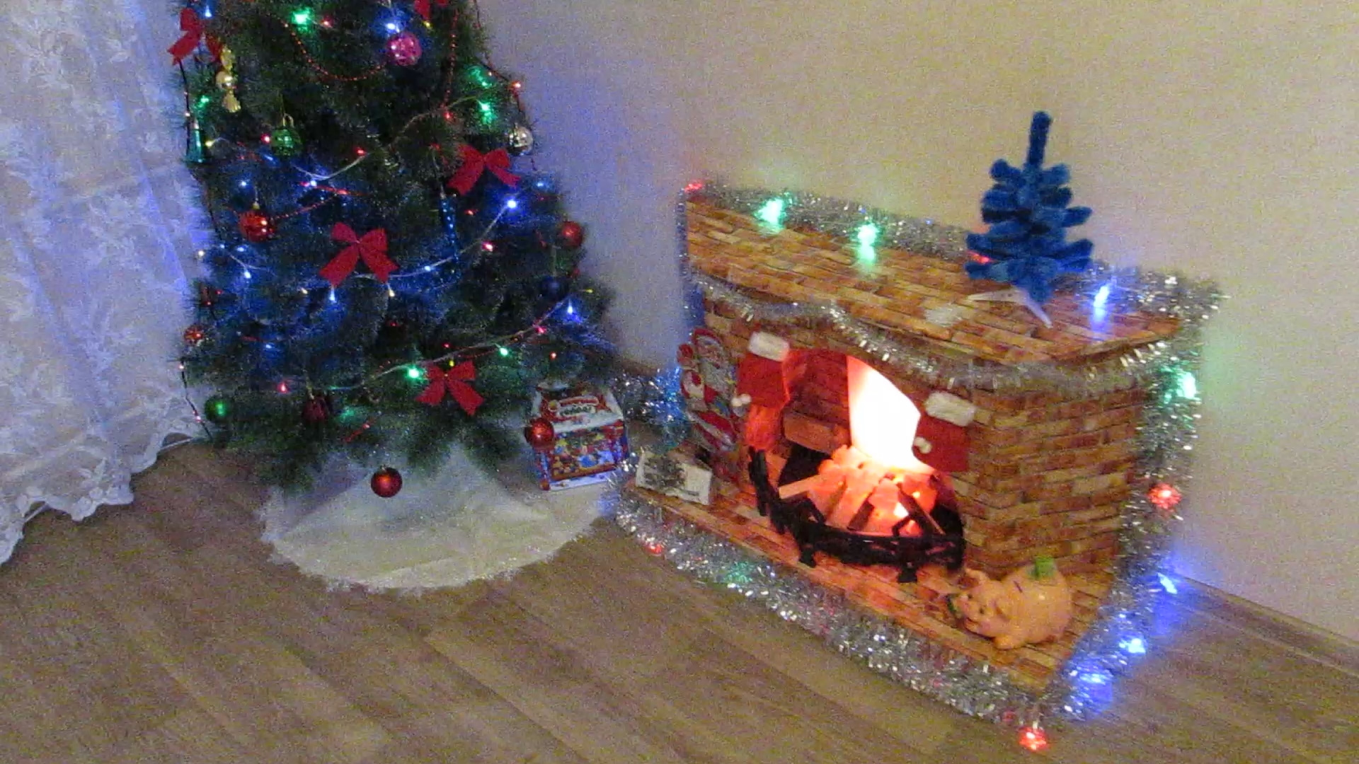

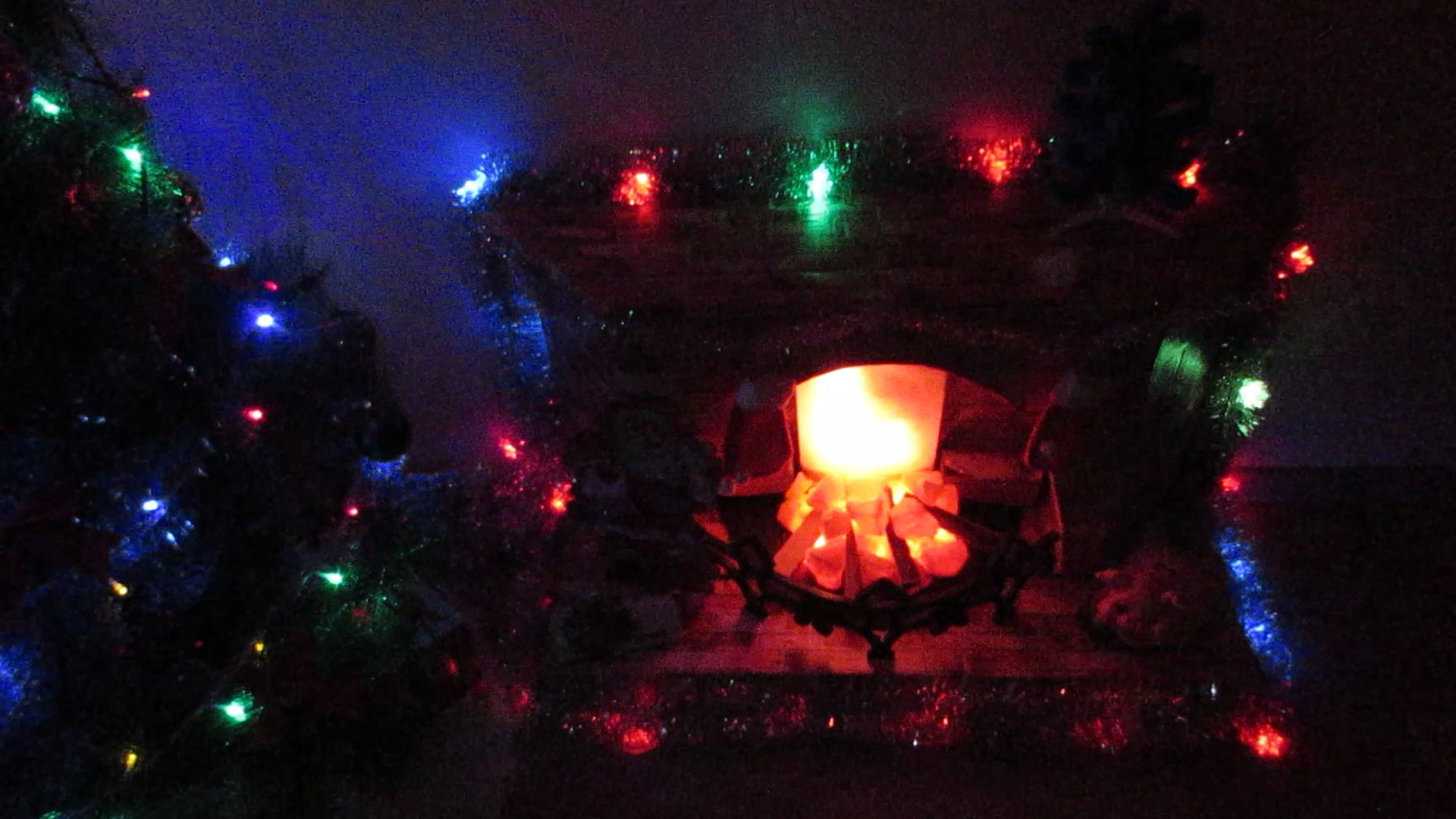

Дальше дело за малым выкладываем камни, добавляем пару настоящих деревяшек, ставим елку, украшаем все мишурой и гирляндами и любуемся.
По стоимости данного камина, конкретно я потратил не больше 1000рублей, но это конечно по тому, что я не считал то, что у меня уже было, это блоки питания, клей, стержни для клеевого пистолета, естественно коробки, детали для звукового оформления. Посчитал ардуино нано 150 руб (алиэкспресс), адресная лента 270 рублей (алиэкспресс), кирпич гималайской соль 300 рублей, полметра красной светодиодной ленты 100 рублей, пластиковый забор 50 рублей (ашан по акции) и 100 рублей рулон обоев (самые дешевые, бумажные).
Вот друзья, так мы всей семьей провели прошлые выходные, по моему получилось довольно не плохо.
