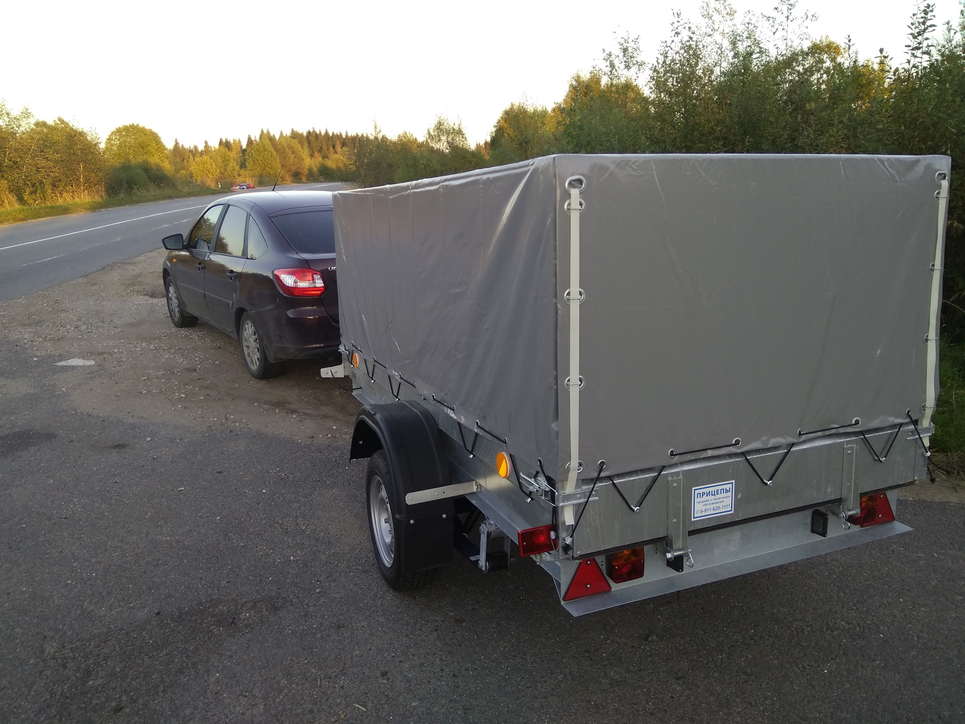

Смотрю есть и Грантоводы автопоезда.вопрос такой что делать с задратой кормой прицепа
С домиками покатался без прицепа управляется Лайба тяжко, да и фары под нос светят.Может Клык фаркопа повыше взять все равно снимаю если без прицепа ездию?Как Вы считаете?А то на лежаках задеваю дышлом и мелкий груз к переднему борту сдвигается
На данный момент стоит Лидер плюс А22 шиатный клык зад все равно у прицепа вверх.Кто то писал вскомментах что еще один задратый прицеп.Планирую еще 14е литье от Славика поставить Статусы и резина 185/60/14 всесезонка Белочка555.Подсказывайте
