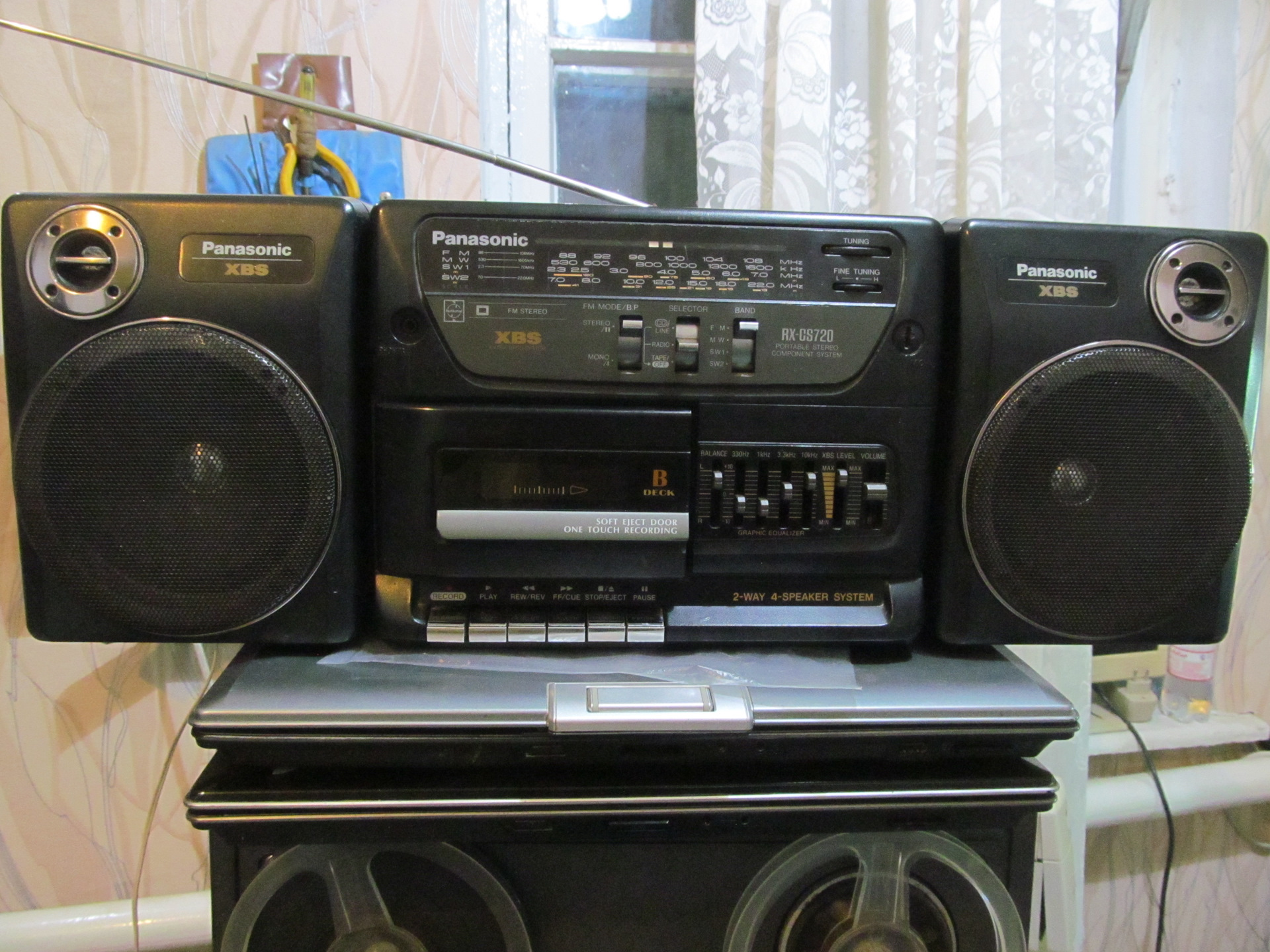

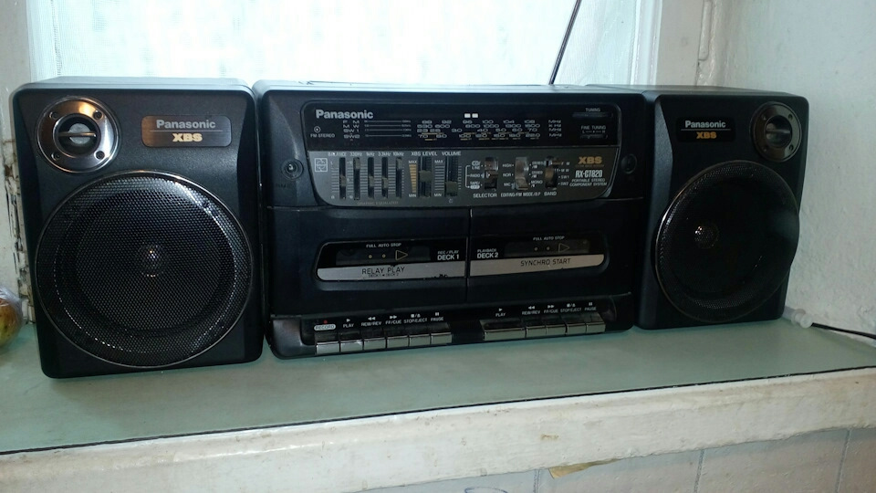

Устав от бытового алкоголизма и обжорства, решил заняться чем-нибудь полезным, благо очередной пациент стоял в углу и покорно ожидал своей участи.
Когда отвез Pontus'у отремонтированный Пионер, он мне надарил столько всего, что я, как честный человек, просто обязан был отработать :)
Вот и взял Панас в починку.
Делать там особо нечего: замена пассиков и профилактика. Процесс описывать смысла нет, поэтому кратко опишу свои впечатления от внутренностей аппарата, тем более, что машинка знакомая: у дочки в комнате стоит однояйцевый брат-близнец RX-CT870, отличающийся только наличием системы X-Bass.
Радио в этом аппарате просто шикарное: уверенно ловит даже слабые FM-радиостанции в двадцати километрах от МКАД на сложенную антенну.
ЛПМ — дешман-дешман. Один мотор на два кармана, из-за этого детонация довольно заметна. Попсу на этом аппарате слушать можно, что-то более серьезное — уже не стоит. Стирающая головка представляет из себя постоянный магнит. В общем, если хотите писать и проигрывать музыку с кассет — это вряд ли ваш выбор. Радио, как я уже сказал — выше всяких похвал.
Звук — неплохой для такого форм-фактора, особенно с системой XBS, приятный такой.

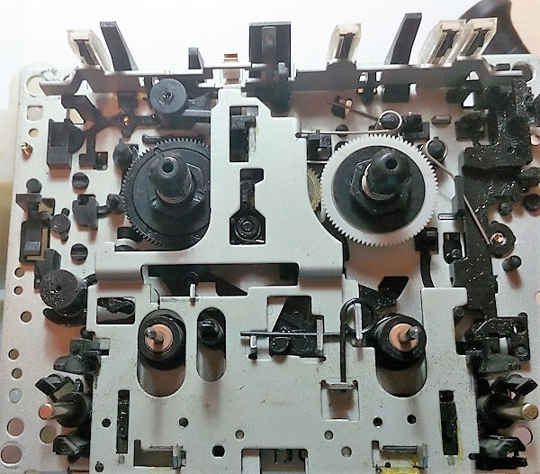

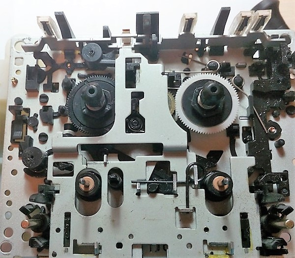

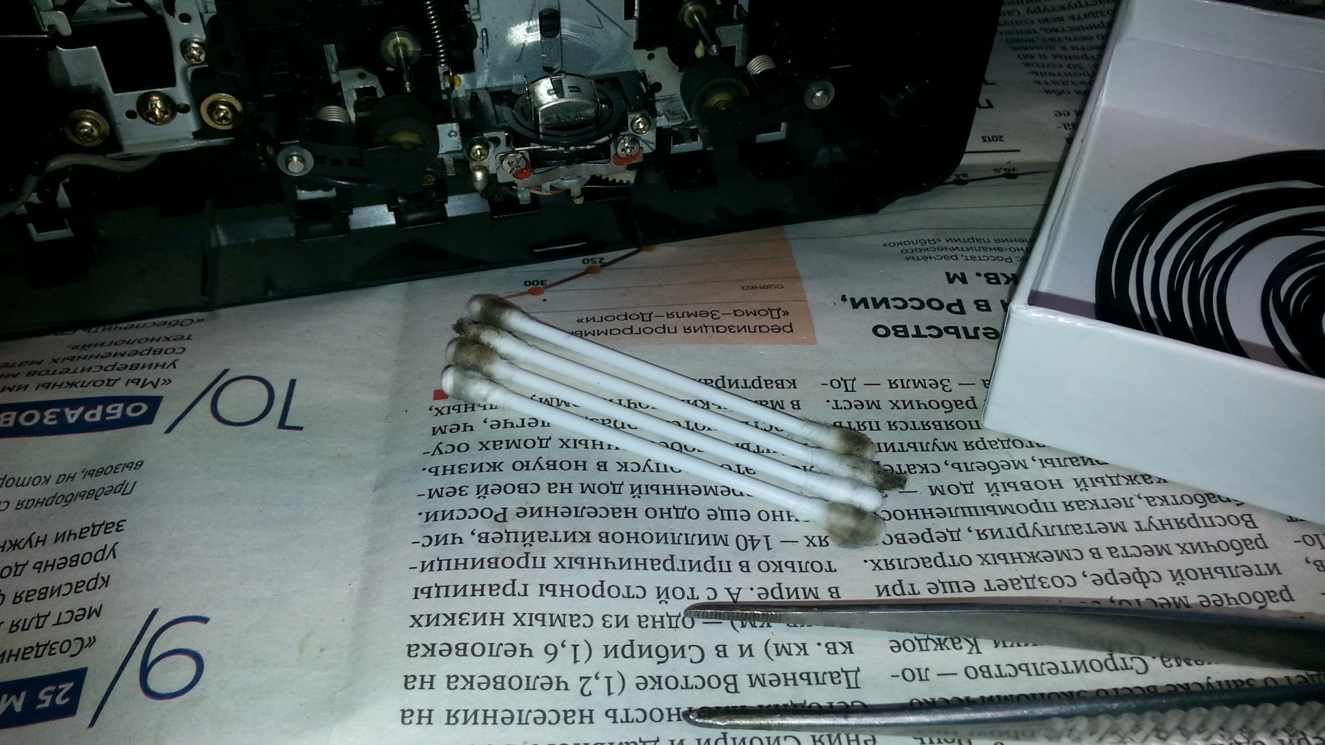

Открыв аппарат, увидел, что один пассик вообще лопнул и намотался на вал двигателя, еще один слетел, а оставшиеся два были полуразложившимися и растянутыми.
Замена пассиков на этих аппаратах дело нехитрое. Для замены трех пассиков из четырех вообще ничего отвинчивать не нужно, и только для замены четвертого (как раз того, который намотало на вал), приходится откручивать и приподнимать двигатель.
Дальше занялся профилактикой: смазал все валы и шестерни, почистил головы, валы и ролики.
Вообще иногда изумляет отношение владельцев к своим аппаратам. Вся эта грязь счищена всего с одного кармана: с вала, с ролика и с головы.
Жесть просто.

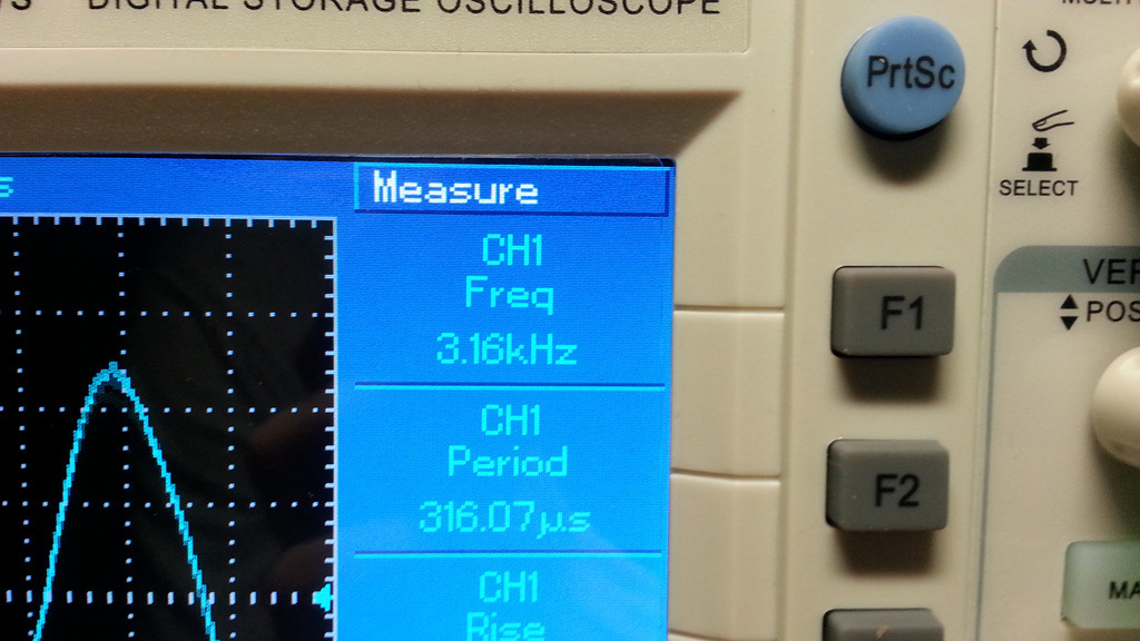

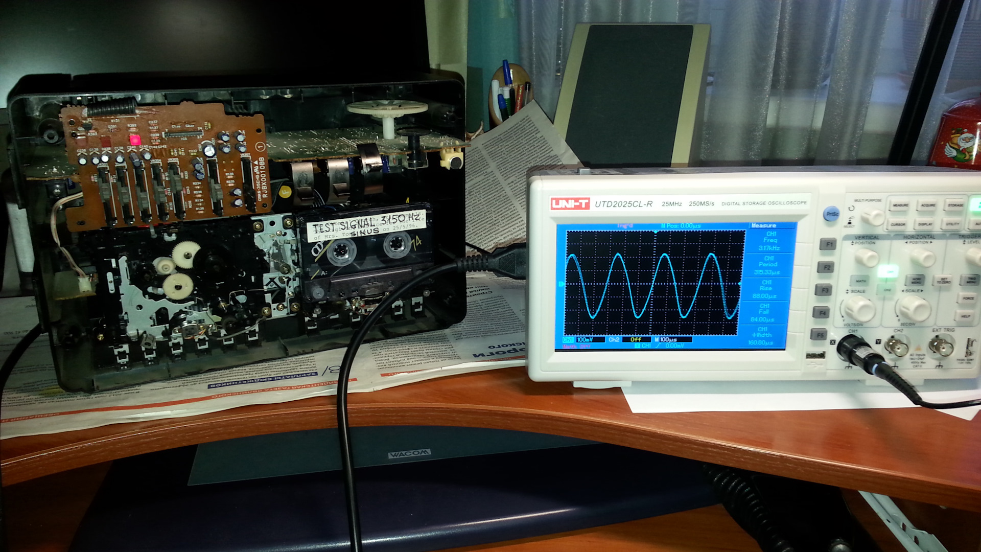

После профилактики вставил кассету — все крутится-вертится, но чёт мне показалось, что скорость маловата.
Ща проверим…
Скорость оказалась в полном порядке:
А вот детонация была довольно ощутимой (на мой слух) и, судя по показаниям частотомера составляла около 0,9% :( Причем, на дочином Панасе детонация не меньше, а даже, пожалуй, побольше. Так что, похоже, это не дефект какого-то одного аппарата, а родовая черта этого ЛПМ…

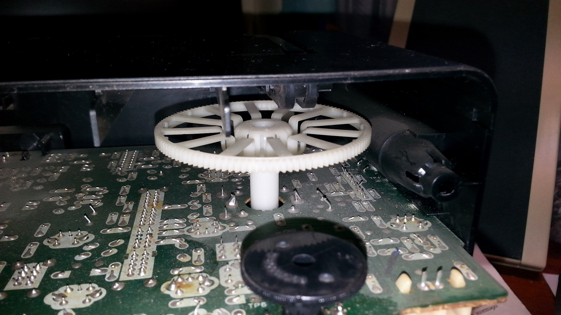

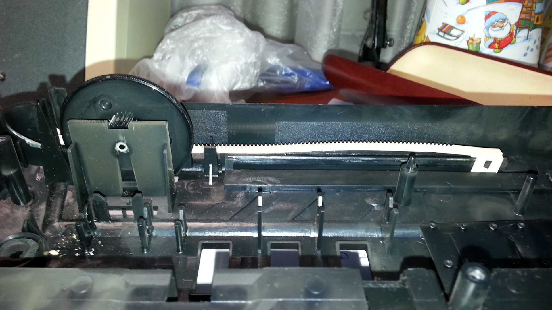

Пожалуй, остановлюсь еще на одной особенности конструкции: привод шкалы настройки здесь представляет собой не привычный тросик, а пластиковую зубчатую ленту,
которая при установленной морде входит в зацепление с шестерней на валу КПЕ (конденсатора переменной емкости, который и настраивает приемник на радиостанции).
Поэтому при разборке (а снимается на этом аппарате именно морда), настройка шкалы начисто сбивается, и потом при сборке ее приходится восстанавливать заново.
Я настроился на радиостанцию в середине шкалы (сегодня это было Радио Вера на 100,9) и божьей помощью подогнал показания ползунка на шкале под реальную частоту, после чего собрал аппарат окончательно.

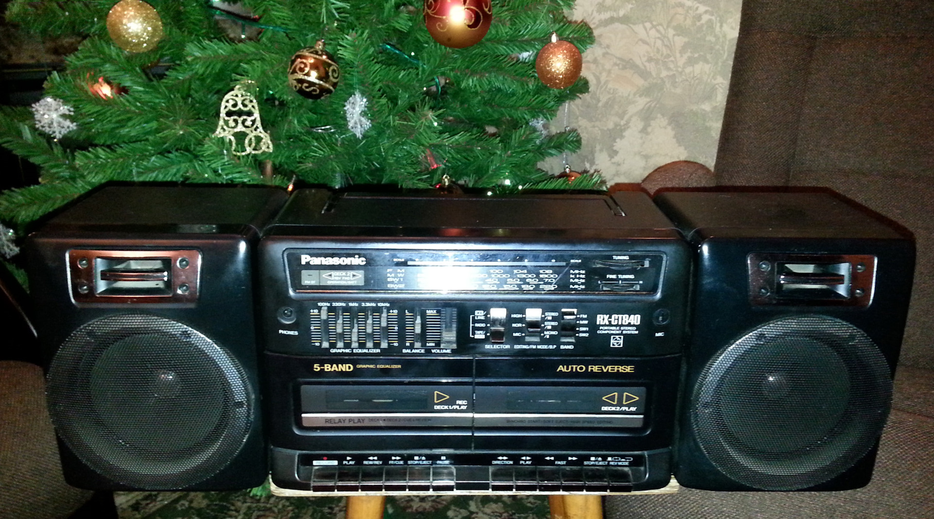

Д.ДЕНЬ С ПРОЩЁННЫМ ВОСКЕСЕНЬЕМ .ВОПРОС КАК КРЕПИТЬ ШКАЛУ К ЗУБЧЯТОЙ ЛЕНТЕ В panasonic rx-ct870 РАДИО.ВЫПИСАЛ ПАСИКИ У АЛИКА .ПОМЫЛ СТАРЫЕ В Г…НО .ПРИ ПРОВЕРКЕ СПАЛИЛ ТРАНЗИСТОР С1684.А ВСЁ ИЗ ЗАМАЛАЗИЙЦЕВ МАМА У НИХ НА ПЛАТЕ ВИДИТЕЛИ ЕСТЬ А ПАПЫ НЕТ ТЫКАЙ ПРОВОДОЧКИ ЛАПШУ НЕ ОДНОЖИЛЬНУЮ А МНОГОЖИЛЬНУЮ В ПАПУ .ИТОГ ПАЛЕННЫЙ ТРАНЗИСТОР.ЭТО ТАК К СЛОВУ …ЩЯ ТЕСТИРУЮ В РАЗОБРАНОМ ВИДЕ.НЕ ПОЙМУ КАК КРЕПИТЬ ШКАЛУ .ЕСЛИ НЕ ТРУДНО ОБЬЯСНИТЕ.ПЛИЗ

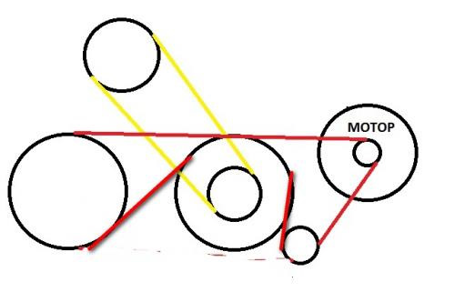

И если не ошибаюсь пасиков там всего 2 а не 4 как вы писали.
Схема пасиков ЛПМ.
Вы нарисовали схему на один карман, который с автореверсом :) И еще два пассика на втором.

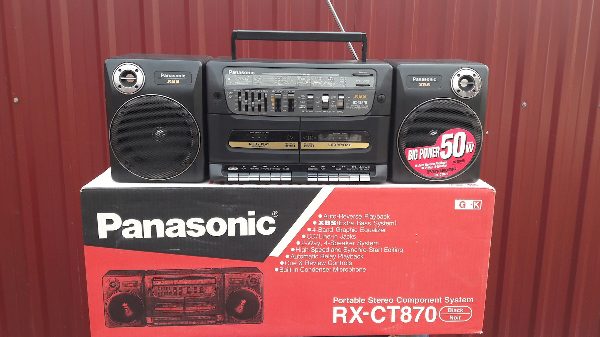

820, а выглядит точно как 870. И XBS есть.
Интересно, чем они отличаются…
Наличием реверса. В остальном всё то же.
Точно! Не обратил внимания. Спасибо!
У них было так: 810 и 840 на вид совпадают, у 840 — реверс; 820 и 870 на вид совпадают, у 870 — реверс.
Понял, спасибо за объяснение!
Первые модели отличаются чуточку другим дизайном динамиков, а так разница в реверсе, хромированных кнопок ЛПМ и наличеем отдельным ползунком XBS в замен баланса.

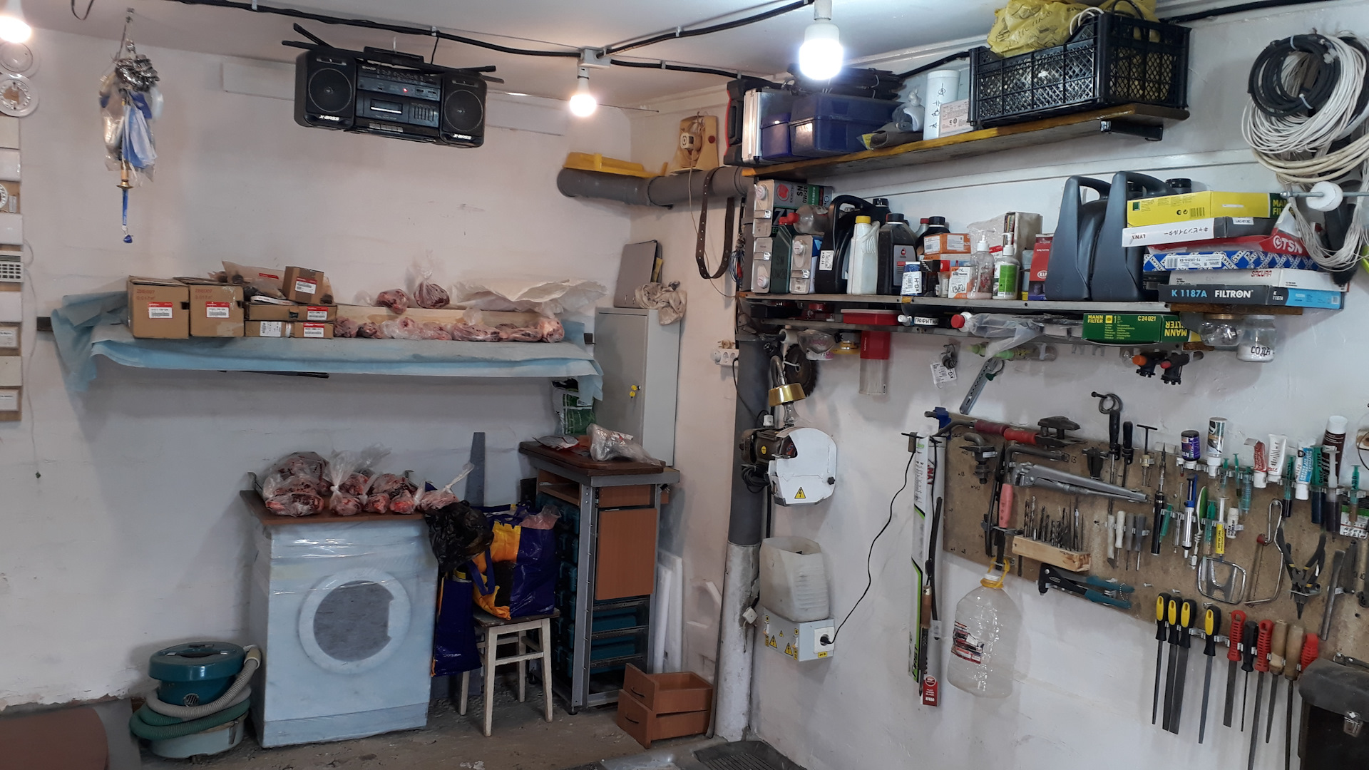

Живет в гараже, видимо протерлись дорожки, хрипит при регулировке и каналы по очереди пропадают.
Приходится ловить положение, что бы стерео работало.
FM тяжко ловить, чуть тронешь настройку и соседняя волна попадается, даже тонкая настройка плохо помогает.
Может какие то электролиты пора менять?
Они не протерлись, они просто обгорели :)
По-хорошему его надо выпаять, разобрать и протереть дорожки спиртом — будет работать как новый.
Но если не чувствуете в себе силы на такую операцию, то можно поступить проще: накапать внутрь керосин (только хороший, чистый) и подвигать ползунок туда-сюда десяток-другой раз. Треск если и не прекратится совсем, то станет намного меньше.
