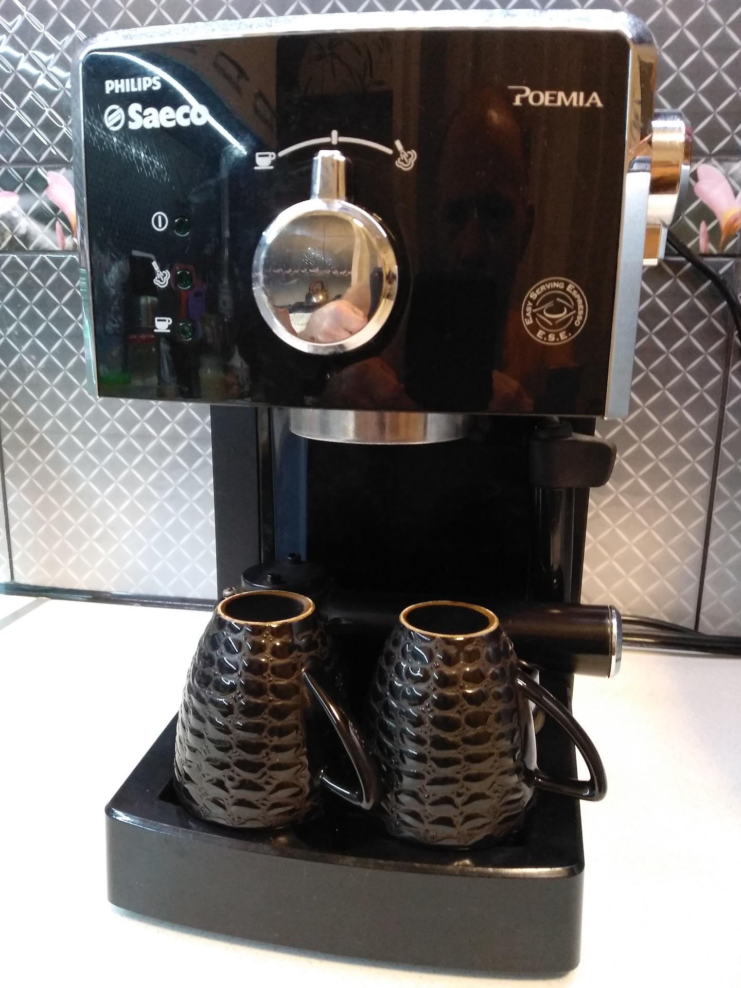

Рожковая кофеварка Saeco Poemia, у штатной трамбовалки давным давно сломалась ручка, да и неудобная она была ужасно, подобрал такой же по диаметру (52мм) капроновый контейнер, с ним намного удобней, но диаметр у ситечка 53.5мм, по краям остаётся кофе, всё это несколько раз надо прогонять.

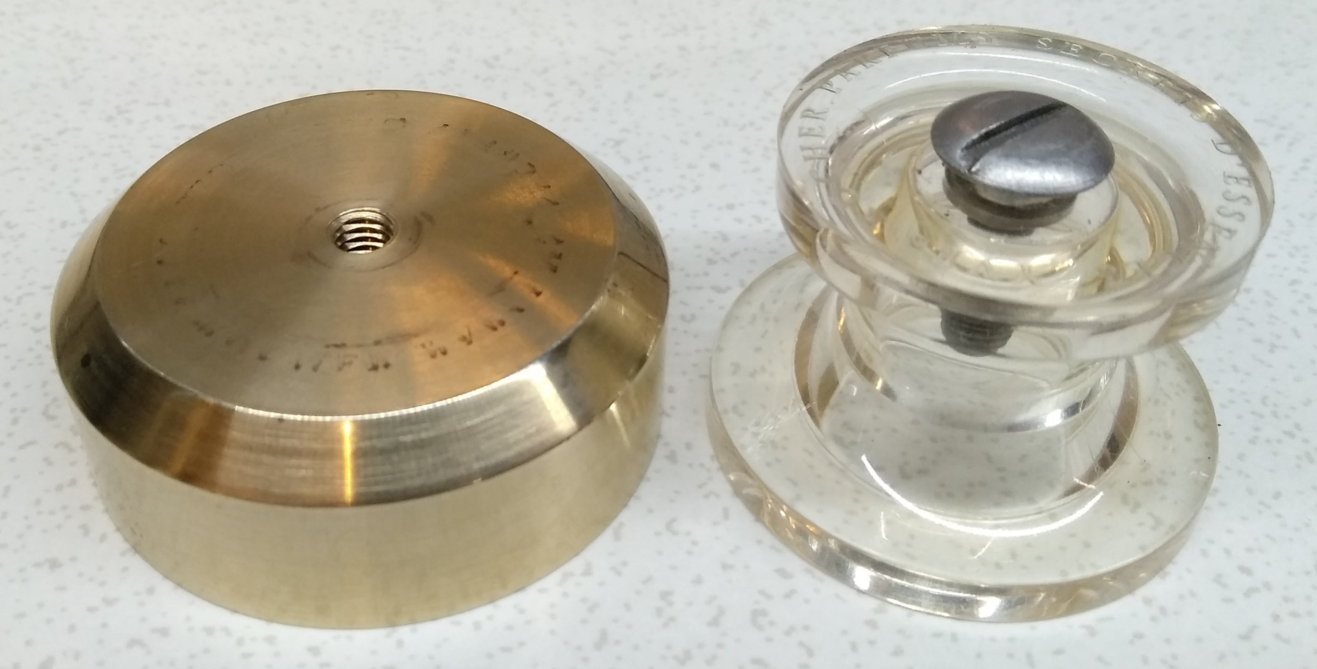

Давно сверлило в мозгу заказать токарю шайбу толстую, и потом придумать ручку. Спусковым крючком оказалась случайно встреченная на Ali картинка (они разных диаметров, и с разными ручками есть)
Ценник видите, приличного качества все около этого стоят или еще дороже, офигели узкоглазые. Произвёл замеры ситечка и сел рисовать чертёж. Сложно на бумаге представить окончательный вид, остановился на толщине 20мм=), диаметр 53.4мм, фаска 5мм и глухое отверстие с резьбой М6, точить почище и фаску с рабочей части не снимать! Только немножко шкурочкой пройтись.
У коллеги по работе такая же кофеварка, такая же поломатая топталка, родственник токарь, и живём в одном подъезде=) Во как звёзды сошлись=) Чертёж заслали по вайберу, современные технологии это круто. Из доступных материалов оказалась только латунь, согласились на неё. Делать ручку деревянную пока некогда, да и зима, холодно в гараже. Дома оторвал крышку от духов каких то, просверлил отверстие.
На следующий день получили шайбочки=), конечно я не ожидал такой весомости, общий вес с ручкой получился 345г!
Но зато как он трамбует! Кайфую уже месяц. Это что-то!
С одного раза, стенки чистые, ничего не перекашивает! Будет потеплее, сделаю ручки.
