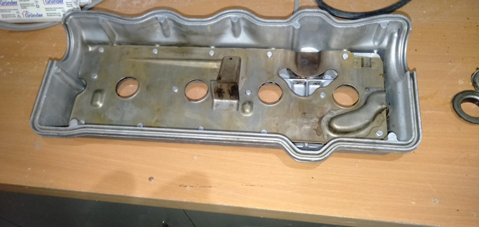

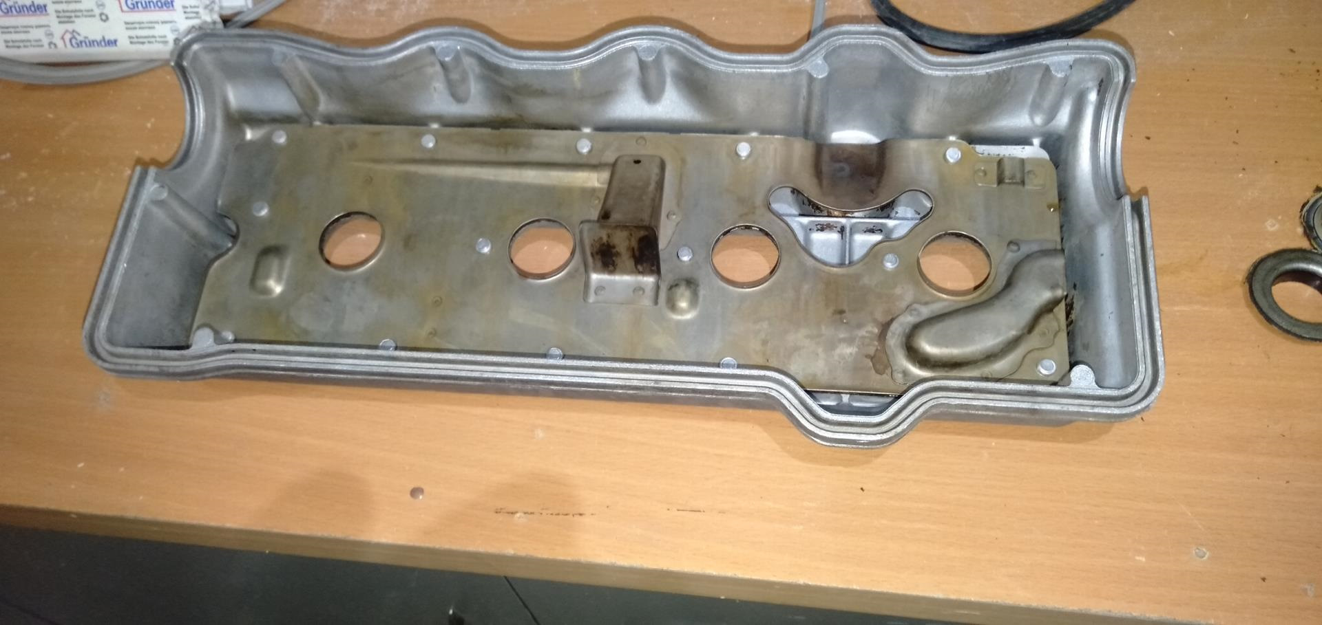

6) Клапанная крышка 3s-fe 4s-fe 5s-fe c не крашенной пластиной масло отделителя.

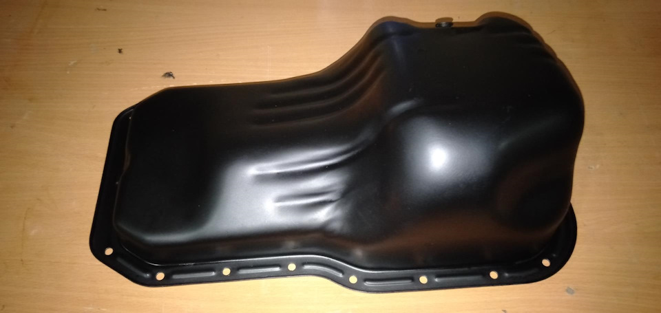

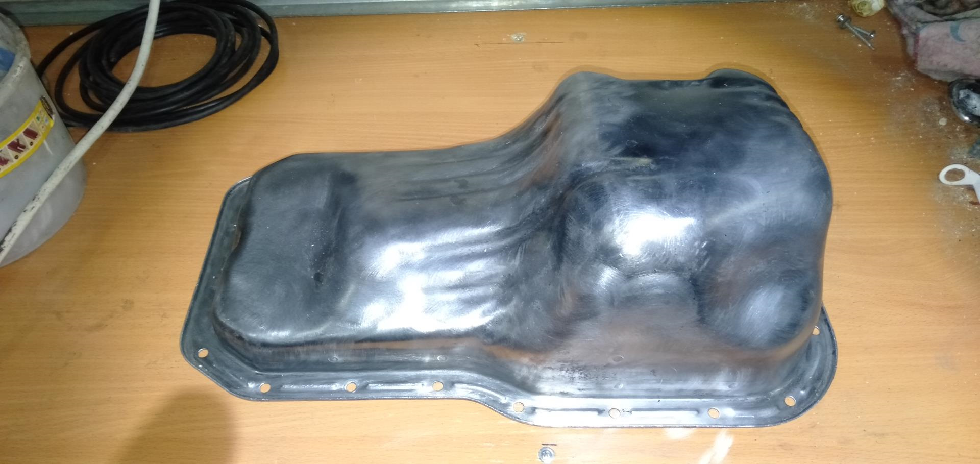

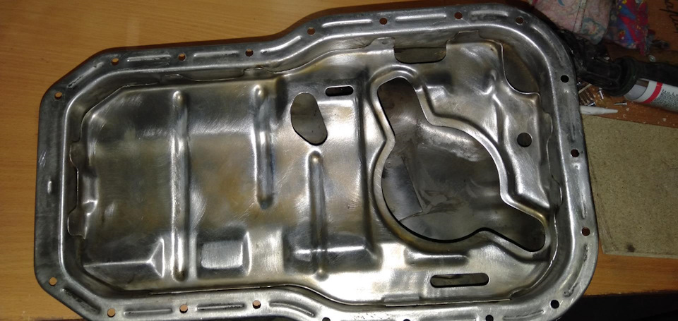

7) Снят родной поддон обжечь и отчистить его от краски внутри.

Первое купил головку в месте с крышкой от 3s-fe с не окрашенной пластиной сразу же попробовал отчистить ее (крышку) от нагара димексидом предварительно разогрев крышку на печке а всемогущего в кипятке :) эффект отличный. Но вонища жуткая сам знаете :) я у себя в гараже все операции делал гараж 12 на 6 метров 4 окна открываются ворота открываются под потолок + труба для выхлопа (из утеплителя для труб) на улицу :) в общем все для того что бы не задохнуться от этой вони :).

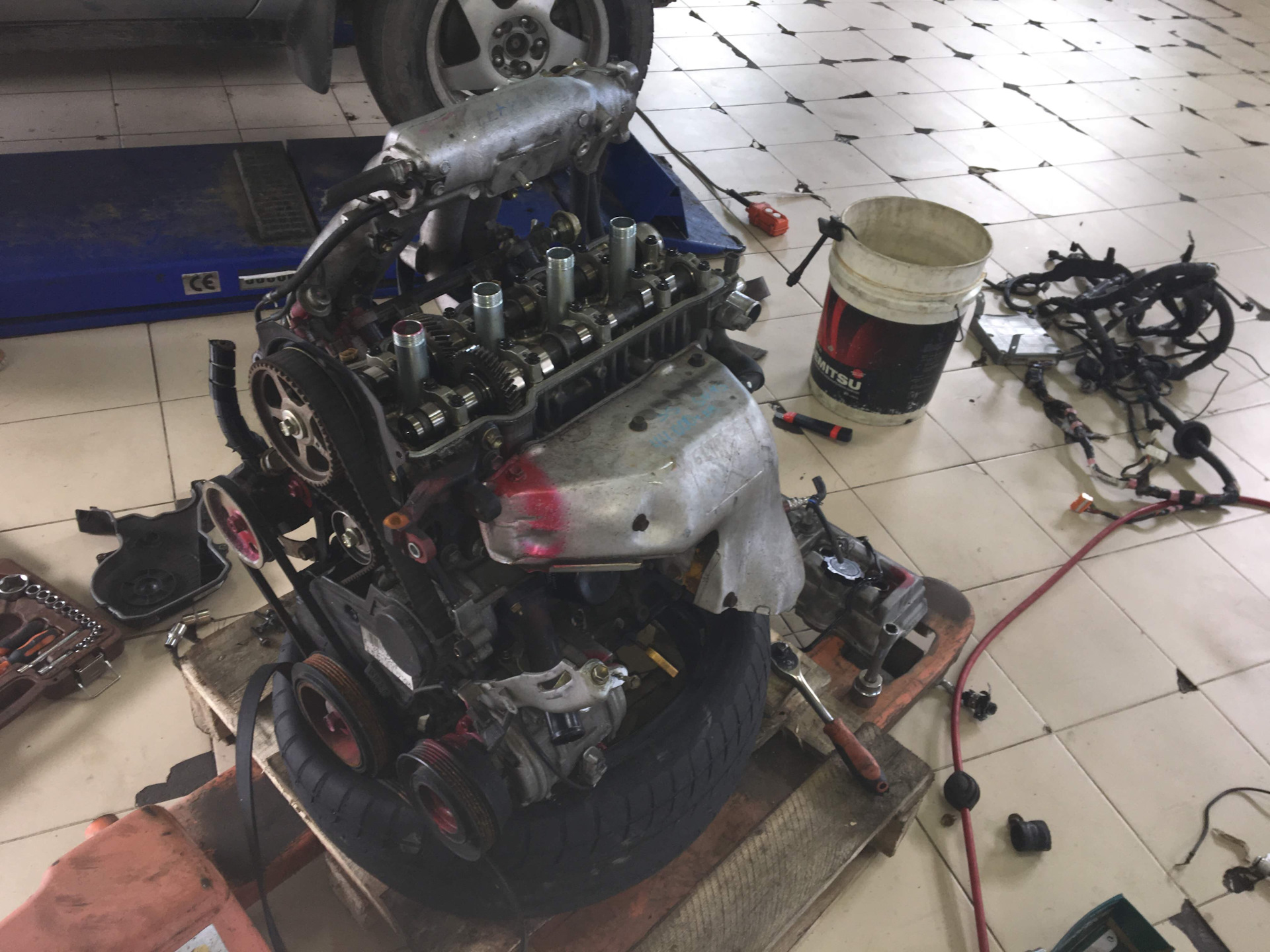

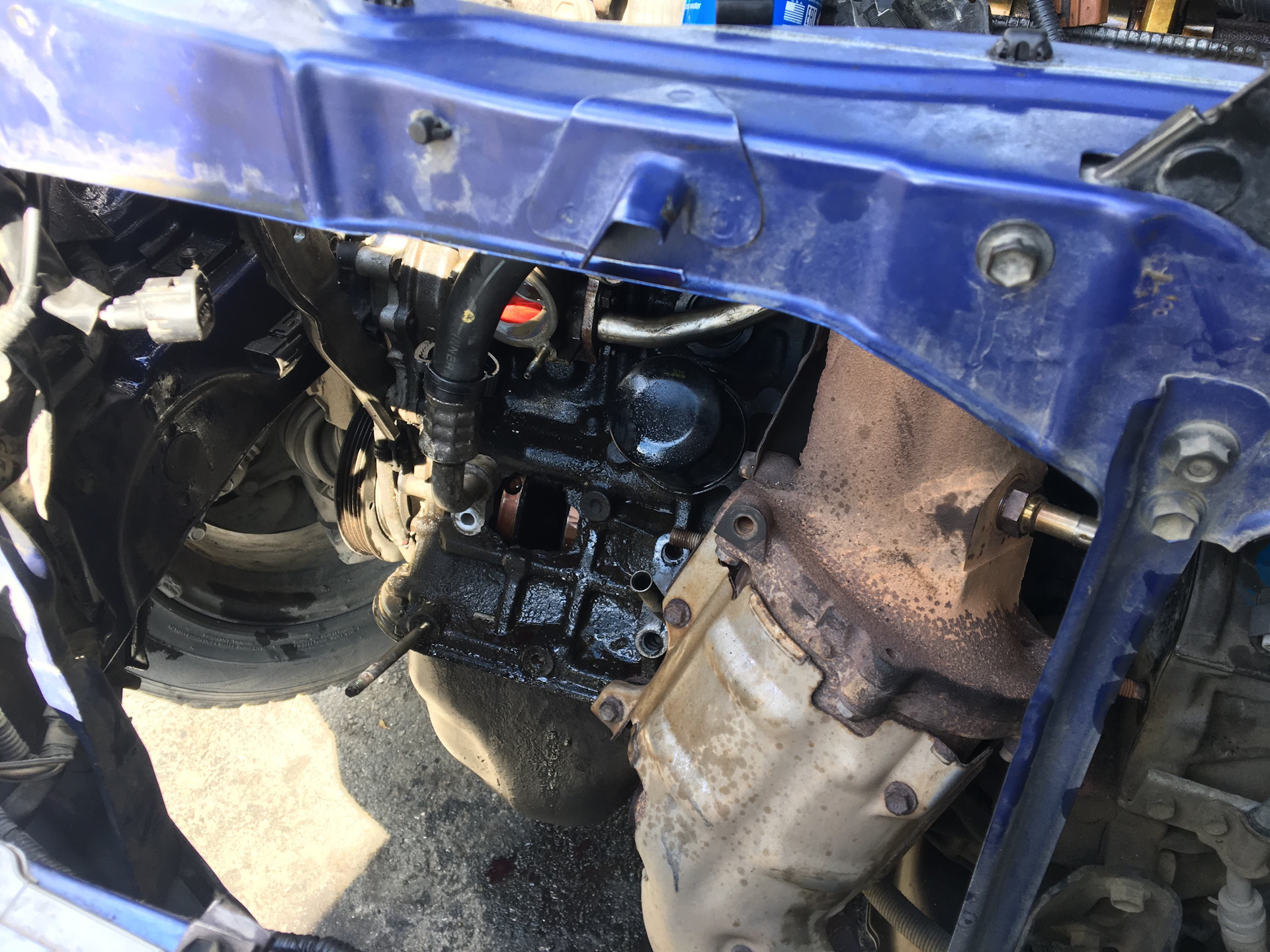

Поднял Рав4 на пескоблоки и доски, открутил, снял, обжог, отчистил, продул, замачивал с димексидом и покрасил снаружи поддон. Ох и геморрой ну да ладно 2 часа и он как новый :)
Ну и понеслась снял клапанную крышку зафотал поставил новую типа :) поставил поддон на место. Ну и Алга Казахстан у нас так говорят :)

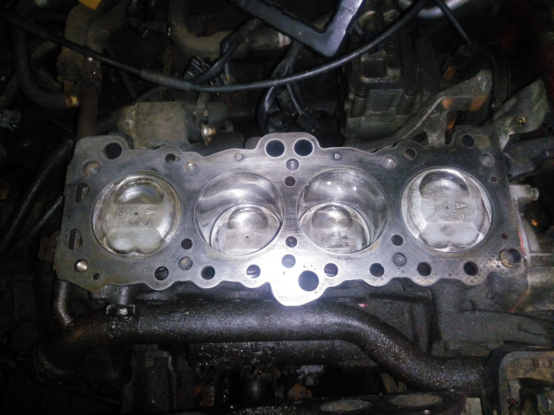

Сливаем масло с димексидом, меняем фильтр, заливаем промывочное масло, откручиваем свечи, выставляем в один ряд поршни, заливаем его :) сами знаете кого :) в каждый цилиндр 100 мл (1 бутылка), накрываем тряпочкой колодцы свечные и 1 час ждем и периодически шевелим поршни с помощью воротка. Раз в 5-10 минут.
Попытался я значит устроит там торнадо (в цилиндрах) но к сожалению не получилось не было подходящего (испытанного) шланга нужного диаметра :( ну да ладно.
Далее чрез час с помощью большого шприца и трубочки которая не растворяется в димексиде ВАЖНО! (я проводил испытания всех трубочек которые были в гараже :) отсасываем все что осталось в камере сгорания, у меня грамм по 30 наверное осталось а в некоторых вообще ни чего не было это хорошо, значит димексид попал по адресу :) к маслосъемным колечкам :) туда то мы и стремились попасть все это время! Далее продуваем цилиндры компрессором но это конечно писец ребята лучше не делать этого летит этот грязный вонючий димексид во все стороны! И может попасть куда угодно в том числе на крыло и т/д и краски конец! Лучше накрыто тряпочкой плотной отсоединить высоковольтную катушку зажигания, снять фишки с форсунок ну и покрутить соответственно стартером разов 5--7 секунд по 20 30. В общем говнеца вылетело прилично.
Далее так как мы сняли масляную пленку цилиндров с помощью демиксида ну и конечно же пропала компрессия :) нужно ее слегка восстановить. Я лично примерно по 20 мл в каждый горшок залил масла промывочного закрутил свечки старые, подсоединил фишки форсунок и высоковольтную катушку и попытался завести машину :) естественно она не заводилась :) 5 6 попыток и откручиваем старые свечи они все в говне :) естественно. Вкручиваем новые и с первого раза двс заработал! О как :) я его не убил и это радует :) так как у нас в поддоне демиксид промываем час на холостых оборотах.

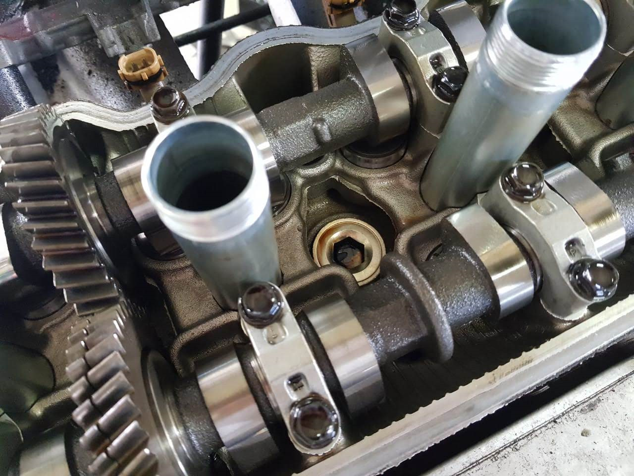

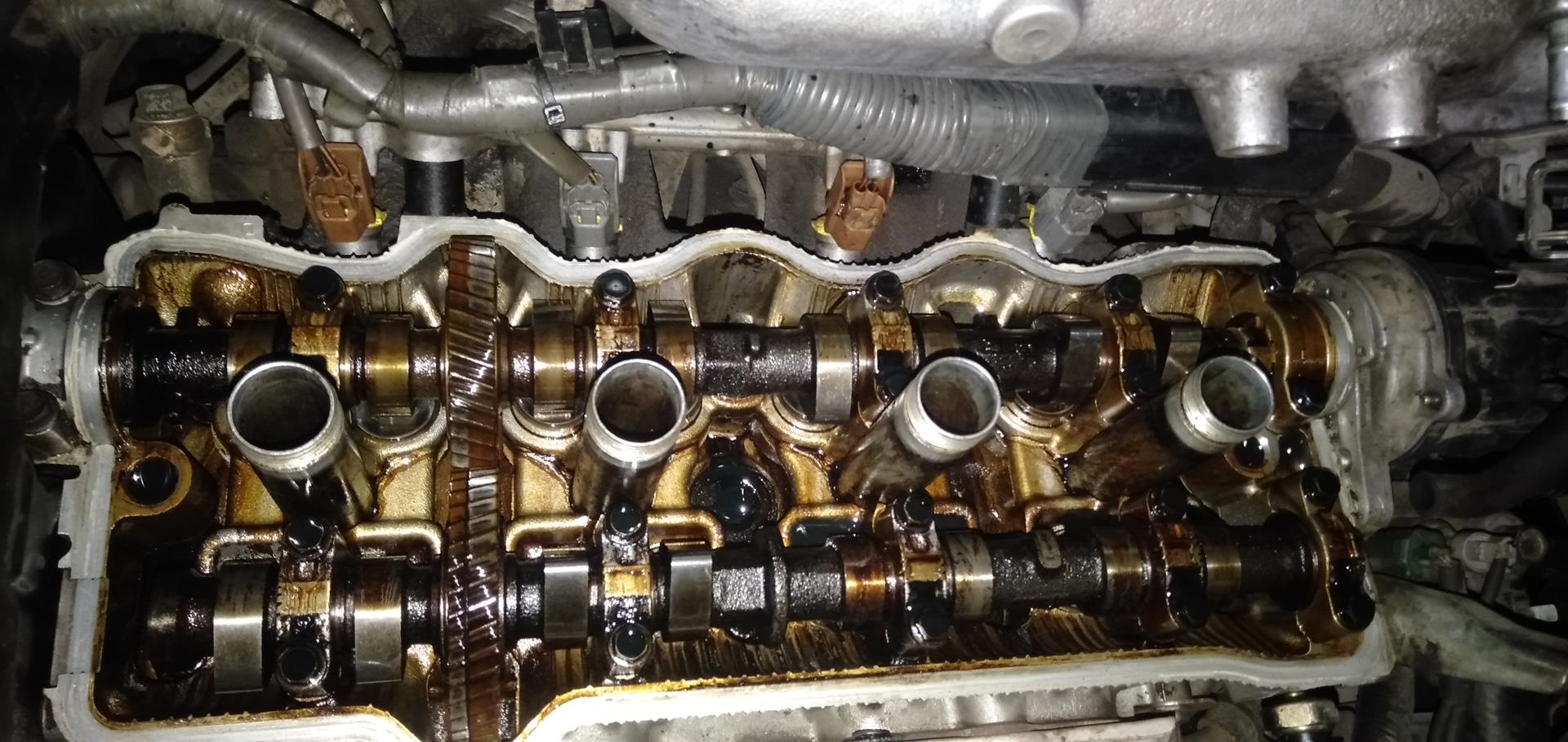

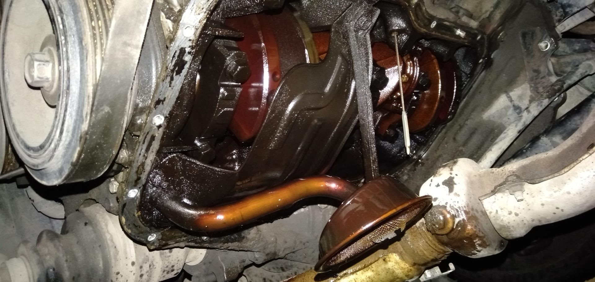

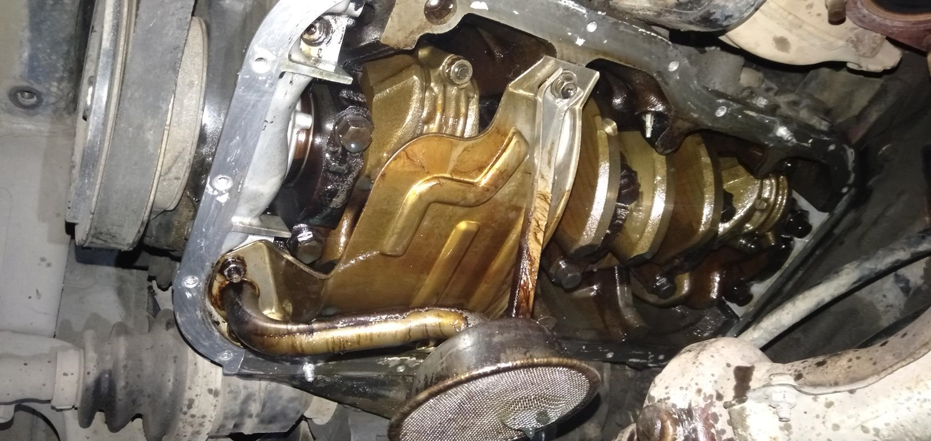

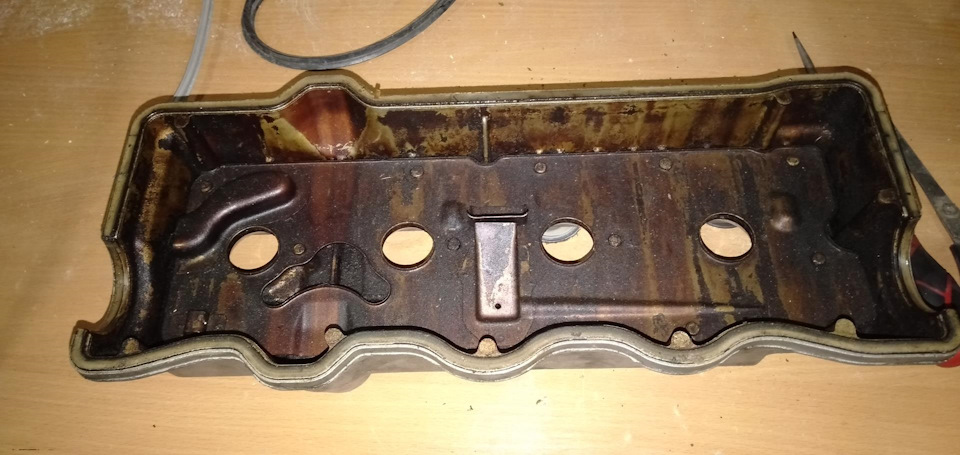

Далее сливаем масло, снимаем поддон, снимаем клапанную крышку, удивляемся эффекту :) фотографируем ставим все обратно, меняем фильтр, заливаем рабочее масло. И наслаждаемся двухнедельным запахом всеми канализационными ароматоми Франции как говориться :)))
Забыл сказать что бы в салоне не воняло нужно выключить печку и закрыт заслонку воздуха закрыть все окна и двери в машине.
Ну в общем далее фото. Считаю что нужно повторить еще разок!

Знатно был угажен.
ВКГ снимать ОБЯЗАТЕЛЬНО. Клапана от детонации не прогорят, а вот кольца поломать — занефиг. Соотв, движок — фпамойку (если прогрызет цилиндры).
Рекомендую поставить крашеную клапанную. После ДМСО ржавеет что ни попадя. Поддон — в масле, клапанная — не особо.
Да я снимал вентиляцию по началу ни чего не было ни какого детона а потом появилась :) да в след раз обязательно сниму не охота двс уложить по собственной глупости. Да после второго раза поставлю а сейчас пусть чутка поездит и посмотрим как раз как там со ржавчиной на пластине.

Еще раз или два и вообще заблестело бы!
А так тоже знатный результат получился!
Да несомненно еще разок промою надеюсь мотор не ляжет :)
Надо было потереть оставшийся лак, после димексида он обычно легко стирается. И если так, то забить на дальнейшую мойку, промоется рабочим маслом. Плюс димексид можно использовать и как 40-минутную промывку перед сменой масла, чтобы домыть двигатель. Я так уже 2 раза делал, причем 1 бутылек заливаю километров за 10 до прибытия на место назначения, чтобы промылось в движении.
Пытался протереть лак и кокс под клапанной крышкой, но он был достаточно жесткий, потер и чет не стал дальше эффект не оч. Лучше еще пару раз прогнать минералочкой с дмсо и пару раз светлой промывкой. Детона нету с пузырьком дмсо пока едите до сто?

Красивый поддон
надо еще мыть)
Да надо несомненно! Но нужно чутка проветрить гараж и мозг :)

Так а итог то какой после промывки?
Пока итог на фото + по утрам не дымит синим дымом! Проехал меньше 200 км после промывки. Пока рано итоги подводить.

Такая же история). Машине 24 года! а пробег — 260ткм))). Кстати тоже 3SFE.
DimonTDK
колечки наверное отошли и стали работать.
Раз синий дым исчез то скорей всего да. Будем пасматреть
Неплохо…
Посравнению с тем что было- небо и земля.
Но до идеала- еще мыть и мыть, либо просто чаще менять, и остальное и так отвалится и домоется, главное- димексид уже подорвал лак и шлам от металла.
Спасибо. Да до идеала еще мыть нужно но я знал что такой старый двс будет отмыть сложно. Отездиет супруга 1000 сменю масло. А там поглядим.
Я сменил примерно через 2 тык после раскоксовки. Сажевых мягких мокрушек в масле было дофига
дааа…купаться пора уже было конечно)
