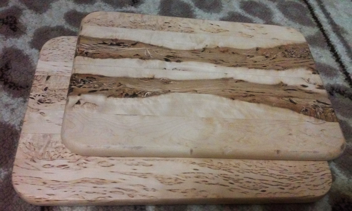

Полгода назад мне коллега отдала несколько коряг из карельской березы, узнав о моём неравнодушии к деревяшкам. Добыты они были еще во времена Союза её тогда ещё живым родителем и несколько десятилетий пролежали на даче.
Решил начать использование древесины с разделочной доски, а точнее двух. Делал такие штуки впервые и без хитро выделанных станков (если не считать ручного фрезера). Отпилил четыре сучка длинной около 25-30 см и диаметром от 4 до 6 см.
Распустил на самодельной циркулярке (как мог) на досочки толщиной около 15 мм.
Где распилить ленточной пилой не нашел — пришлось смириться с большим отходом материала(. Получилось как раз на две небольших доски (приблизительно 240х160)
Линия распила от моей циркулярной пилы оставляет желать…, поэтому пришлось выравнивать торцы заготовок перед склейкой в щит. Для этого наклеил кусок наждачки на старые стеклянные напольные весы и отшлифовал торцы вручную, собранными по 4 шт с помощью струбцин.
Склеивал клеем Момент столяр.
На следующий день выровнял поверхности склеенных щитов торцевой фрезой на 25 мм.
Заготовки закреплял на лист ЛДСП четырьмя шурупами с торцов, загоняя их под углом (чтоб упирались только шляпки).
Далее отпилил лишнее с торцов, скруглил углы по радиусу около 20мм, и немного скруглил фаски опорной фрезой.
В нескольких местах были пустоты от сучков — заполнил их вклеенными цилиндрами (глухими) из той же древесины.
В несколько заходов натер доски льняным маслом.
Доски приобрели выраженный золотистый оттенок и очень привлекательную текстуру.
Одну из них отдал "поставщице" древесины. Вторая пока у меня — результатом остался очень доволен — не ожидал такй завораживающей текстуры.

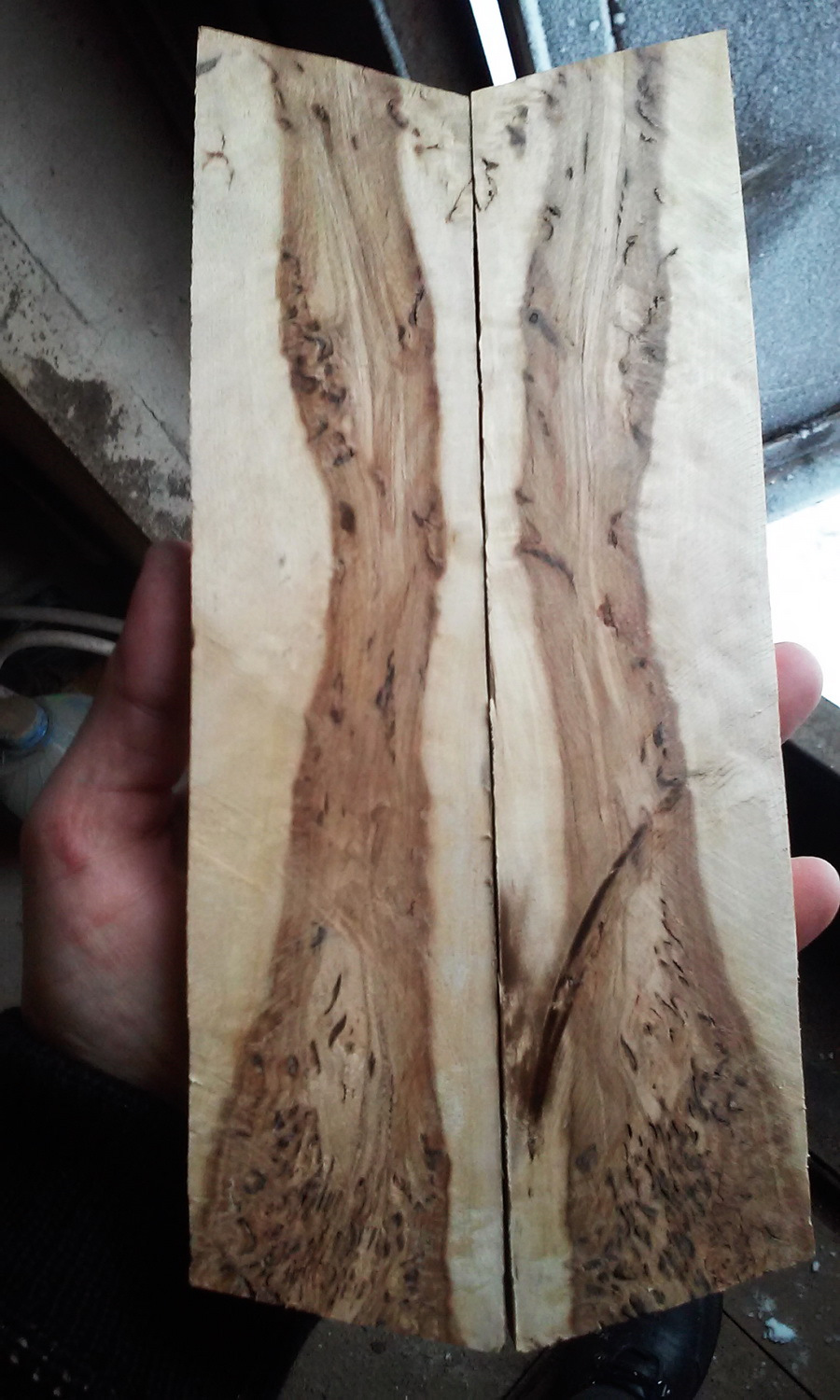

Шикарная работа! Из шикарнейнейшего материала! Я на ручку ножа брусок так и не смог за одекватную цену в России найти… Одна заграница только и торгует частями нашего достояния…
в 2004 году был в Карелии в походе на р. Воньга — но нужной березы так и не увидел за 3 недели(
Не мудрено… Все на экспорт… Чтоб потом нам же и продавать…😂😂😂
butch555-ED
Заходите на какой нибудь ножевой форум и там валом карелки.
Из Финляндии по 150 рублей купил, 30х40х150, у нас такие по 350-500.шло правда почти 3 недели…
У нас купил по 100р .ну плюс почта. Правда 10 штук)) сразу
