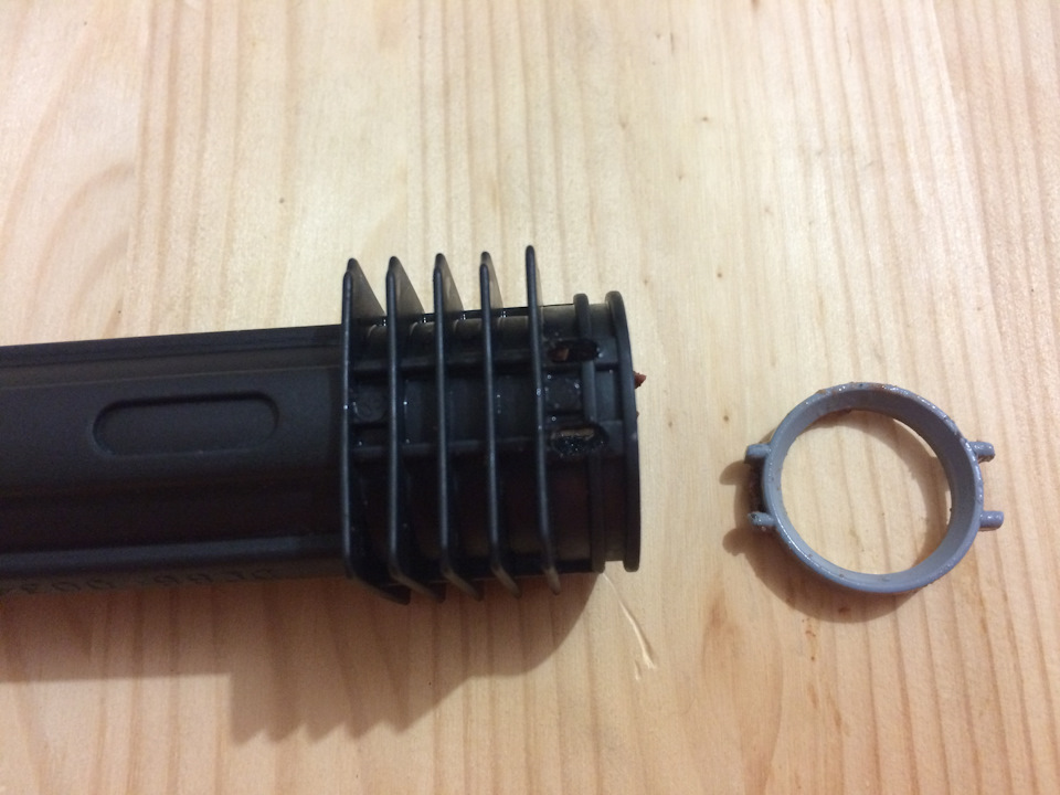

Для диагностики работоспособности амортизатора просто берём и прокачиваем его. Ну, как? Легко вам это удалось? Совсем без проблем? Значит, аморт — сдох. Словом, всё, как в настоящем автомобиле.
После того, как снимете оба амортизатора — можете отодвинуть машинку в сторону. В ближайшее время она нам не потребуется. Потребуется рабочий стол, плоская отвёртка, ножницы, штангенциркуль и… старый кожаный ремень. Но это если вы, как и я, предпочитаете ремонтировать вещи до последнего. Если же озаботиться проблемой чуть раньше, то можно оформить покупку на каком-нибудь сайте и через пару-тройку недель вам доставят новенькие амортизаторы. Как я успел понять, главное — угадать с габаритными размерами и усилием на штоке амортизатора. Их бывает три вида: на 30Н (Ньютон), на 60Н и на 100Н. А марка стиральной машины уже значения не имеет.
Мне же совершенно не хотелось ждать две-три недели. Ну и "жабный" интерес возник: неужели я за 700 рублей не придумаю ничего, чтобы всё работало "здесь и сейчас"? При осмотре узла стало ясно, что эластичная втулка, создающая сопротивление движению штока совершенно износилась. Крепится она с помощью пластикового стопорного кольца, которое легко отжимается небольшой плоской отвёрткой. После чего достаём и кольцо, и остатки втулки.
Ну, теперь останется решить вопрос: чем заменить изношенный упругий элемент? К слову, он износился до толщины 2,7мм. Гуру ремонта бытовой техники утверждают, что толщина нового кольца должна быть не менее 3,5мм. Наверное, можно и больше, но тогда увеличится жёсткость амортизатора.
Как быть в этой ситуации? Ну, как говорил знакомый аналитик: "Тут возможны два варианта: или идти в автомагазин и подбирать резиновые манжеты нужного диаметра. Или обходиться подручными средствами". Я обошёлся вторым предложением. Ещё до того, как толковый мужик Чарльз Гудиер придумал способ получения резиновых изделий при помощи вулканизации, в промышленности широко применяли изделия из кожи животных. Следуя истории, я решил поступить точно так же: достал старый. потрёпанный жизнью, кожаный ремень, отрезал от него две полоски. Ширина и длина — были взяты по месту, использовав изношенный элемент в качестве образца. Толщину же довёл до рекомендованных 3,5мм. Кроме того, сформировал нахлёст, чтобы в гильзе получилось ровное кольцо.
Некоторые источники рекомендуют склеивать ремонтную втулку. Я не стал этого делать. Наружу втулка не раскроется — не позволит труба амортизатора. А во внутрь не сложится — не пустит шток амортизатора. Далее проверяем плотность соединения — шток должен ходить с видимым усилием. Ну, а в завершении — закладываем в полость амортизатора немного густой пластичной смазки. Зачем? Какой же амортизатор без смазки-то? ))) На самом деле смазка немного снизит трение в сопряжении "Шток — втулка" и улучшит гашение колебаний. Опять же — защита от коррозии.

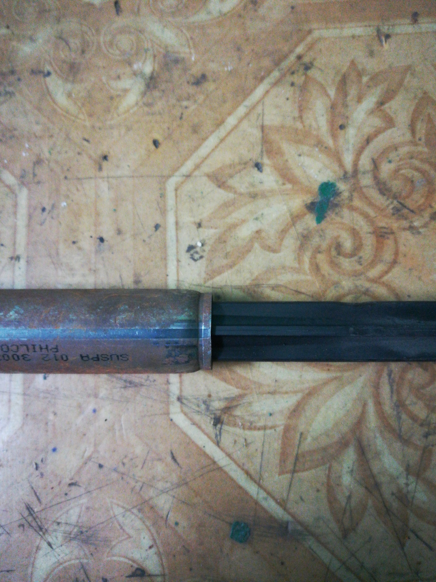

При ремонте амортов на своей стиралке (гребаная типа очень тихая Hotpoint Ariston), рассматривал тоже этот вариант. В итоге загнал туда силиконовые сантехнические прокладки (подбирал по диаметру штока) и намазал их демпферной смазкой. Второй год работают, машинка не пляшет.
Я поступил проще. Старые вкладыши снаружи обмотал изолентой до нужного натяга и собрал со смазкой. Жена и кошки довольны. Машина такой же модели.

Всё было проверено неоднократно. Уровень "отбивался", чуть ли. не по всем направлениям. Рассуждал следующим образом:
1. При перекладке реверса возникает такой "Грюк!", словно барабан задевает за стенки бака. Но тогда был бы зазор в подшипниковом узле — вода лилась бы из бака. Значит, не барабан. Значит, весь бак наклоняется.
2. Пружины, конечно, могут быть растянутыми. Но паразитное раскачивание должны гасить именно амортизаторы. Да и проверить их работоспособность было проще.
Вот с них и начал. ))

И что? Разве автор претендует на новизну разработки или патентует технологию ремонта? Просто рассказал как он выполнил эту работу, всё. Вас что то не устраивает? Идите… Мимо…
