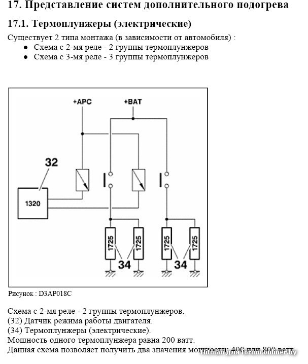

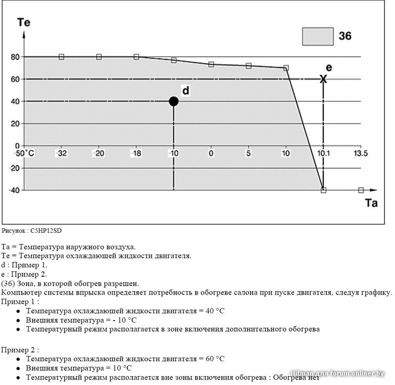

Всем привет подскажите кто знает по работе догревателя на пежо партнёр 2004 г. 2.0 hdi rhy. С осени как похолодало начал включаться с +5. Потом постепенно стал замечать что он у меня слишком часто включается при температуре двигателя 75 градусов. Доводил до 80-ти и выключался. Вот недавно перестал греть. Про его работу, собственно, только и знаю что он должен включаться при +5 на улице. Где на него реле и предохронитель не в курсе, хочется думать на них, потом уже дальше будем копать по свечкам, трубкам, проводам.

Я так понимаю, у вас штатный подогреватель. Значит на него есть родные схемы. Есть программа БекАП для Пежо, она интерактивная и офлайн. В ней же есть схемы по вашему ОПР или ВИН.
Штатный ДОгреватель. Что за программа бекап, если можно ссылку?
Насколько я знаю, на ваших машинках котёл стоит за передним бампером слева. Чтоб до него добраться надо снять локер. Котёл мог уйти в аварию из-за критической ошибки. Некоторые ошибки можно скинуть путём вытаскивания предохранителя. К сожалению где он у вас я не знаю. У меня он на блоке предохранителей на плюсовой клемме аккумулятора. Если есть доступ к Лексии, можно ей прочитать ошибки и скинуть.

Работал то он правильно — греет, выключается, остывает — снова включается. Выключается, например, при 80, обратно включается уже при 70-75. Иначе только дергаться будет.
Это котел или ТЭНы? по идее котел должен быть. В таком случае его найти можно под капотом.
