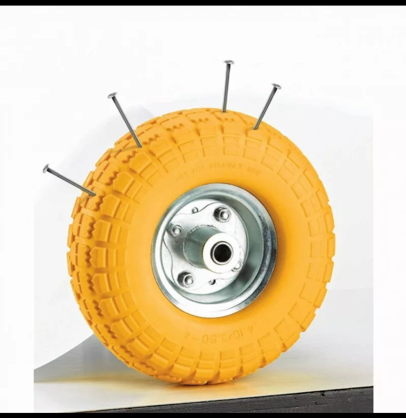

У нас за 600 рублей продается колесо в сборе, покрышка целиком из резины.
Точно из резины, а не из ППУ?
Хим анализ не брал, покрышка целиком из какого то материала напоминающего резину. Покрышка отлично себя показала, так как у нас обычные камерные покрышки были расходный материал, об острый камень на раз резались.и
Я сколько не искал только ППУ. Мне камерные тоже не особо подходят — стоят на производстве и часто лопаются. А ППУ, как выяснилось при эксплуатации, боится большого количества воды. Пришлось поставить на сухих местах, а в ваннах так и использую камерные, постоянно меняя.

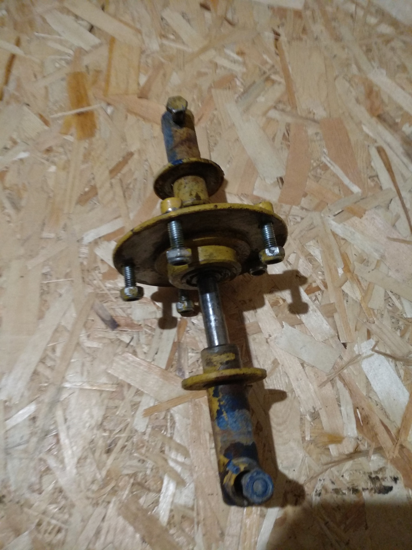

Сейчас вечерком сдёрнул ступицу с тачки. Надо снять размеры для чертежа. Заказать ещё под двух колёсную и парочку на одноколёски. Старый чертёж у токаря не сохранился. Хотя и просил его приберечь не выкидывать. И свои замеры не найду. Легче заново замереть чем искать. Всё равно тачку разбирать под усиление фанерой.

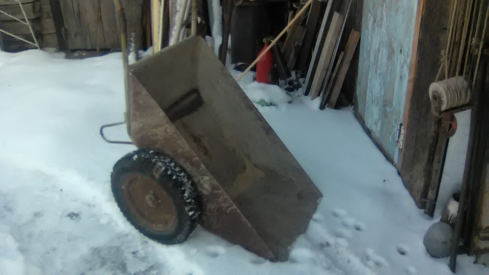

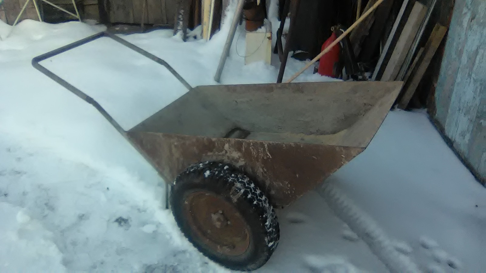

У меня вот такая еще производства СССР, служит более 30 лет. Грузить можно столько сколько в силах увезти. Да и погрузка очень тяжелых вещей легче, например жигулевский движок прямо с земли затянул в кузовок и повез.
движок это всего 120 кило…Не особо большой вес. А телега хорошая. У нас такая была с колесами от мопэда
Ну в одного не сильно-то потаскаешь.А погрузить в тачку тем более.
я бывает катаю. Главное на пол не ставить, а на покрышку, тогда все норм.

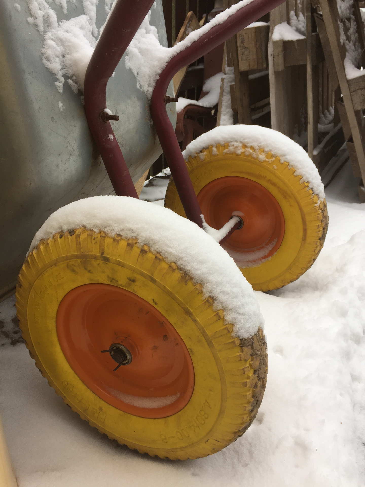

А я себе в этом году купил колеса, которым ничего не надо. Они литые !
Литьё не устраняет проблемы дисков из фольги. И вхлам разваливающих узлов скольжения. Эти колёсики для телег с большими нагрузками. Я таскаю щебёнки в телеге по два ковша мини экскаватора. У меня в сумме на двух участках более 20 тачек и на разных колёсах и разных размеров и на литых колёсах есть (не понравилось). Самый большой долгожитель это норвежская тачка профи ей лет 11 уже и столько на ней перетаскано что ОЙ. Самое интересное что на ней пластмасовый диск и 6 ^ шина. При том до сих пор родная.
ход на них потяжелее и скрипят они как -буд-то по снегу катишь тачку

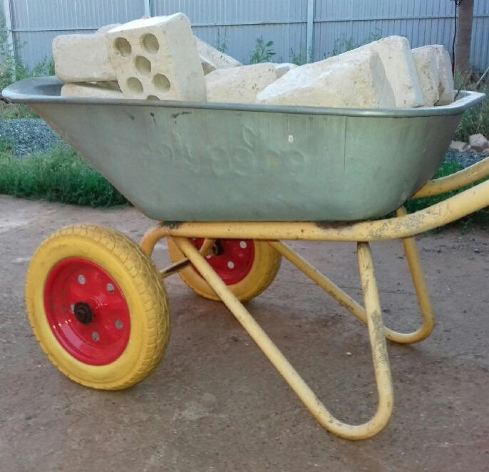

Лучшая тачка с 2 колёсами.
Очень часто не удобно ими пользоваться. Для примера надо проехать над канавой.Для обычной кинул доску и проехал а с двух колёской уже проблематично. Понятно что решаемо но уже заморочней.
Так то, да. В обычной жизни, лучше два колеса. Брал у соседа одноколёсное, не понравилось, перегной возить на огород.

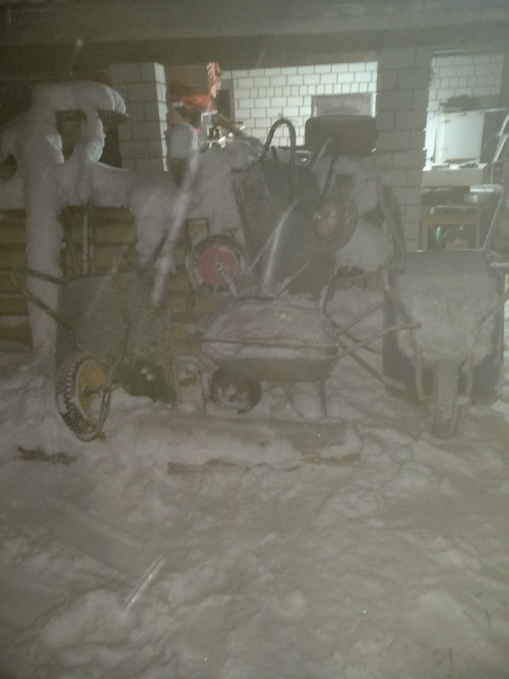

Из 20 тачек имеющих у меня удобно возить только на Норвежке в усадьбе и на этих трёх клонах AL-KO 125 в городе. На остальных — то ручки узко — то кузов низко -то центр тяжести смещён и вся нагрузка на спину…То ещё что ни будь… А сколько раз эти Китайские выкидыши подваривали полуавтоматом и усиливали уууу…
Блин, ну не нравятся мне эти тачки уж слишком высоко у них центр тяжести. Из-за этого заваливаются набок на небольшом уклоне.

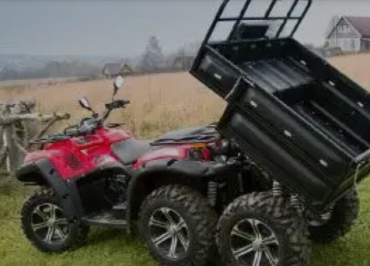

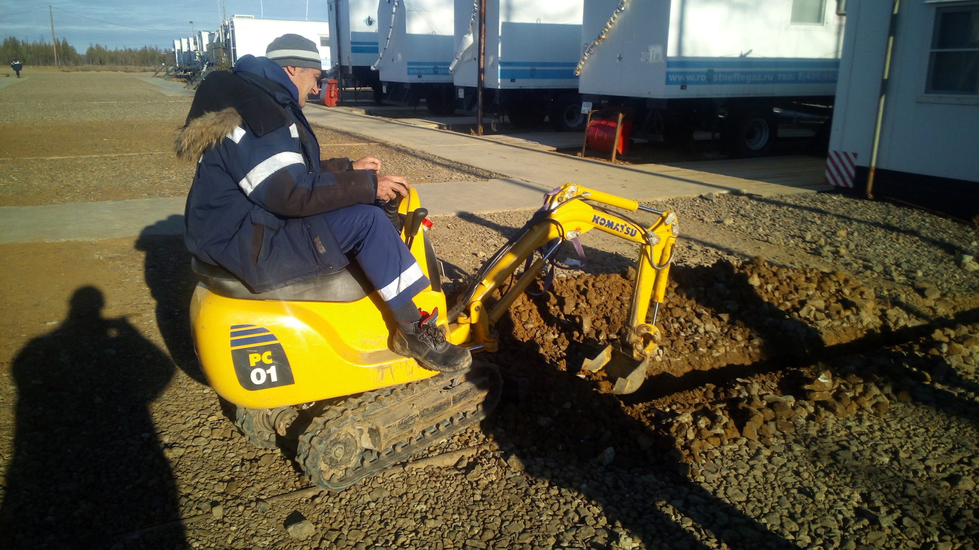

Следующий логичный шаг:
А потом и унимото…
:) Точно, что бы это не было. :)

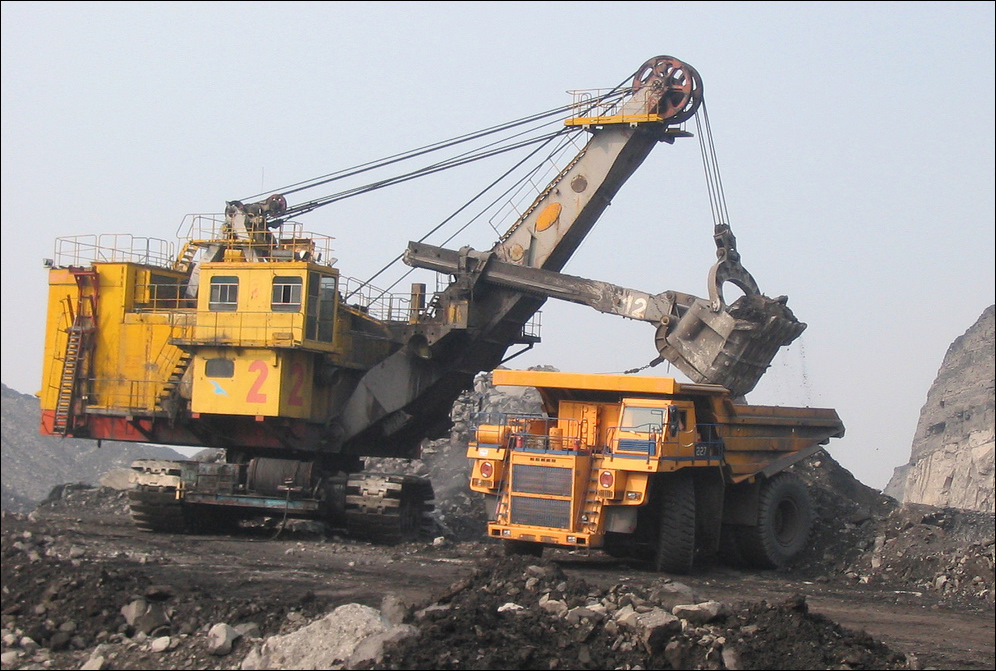

Эфективней цеплять к этому----))

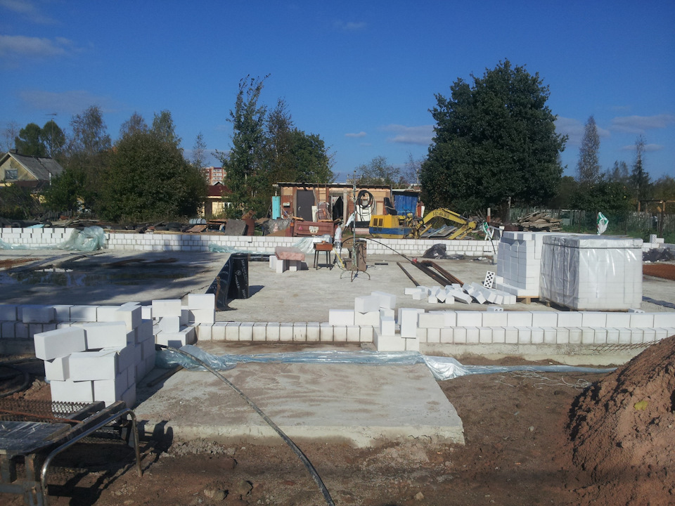

А наполнять этим:
У меня побольше будет… На фото сзади строящего дома.
Тогда и тачку побольше надо. :)
Сейчас как раз и буду этим заниматься.Большую двухколёску ваять.

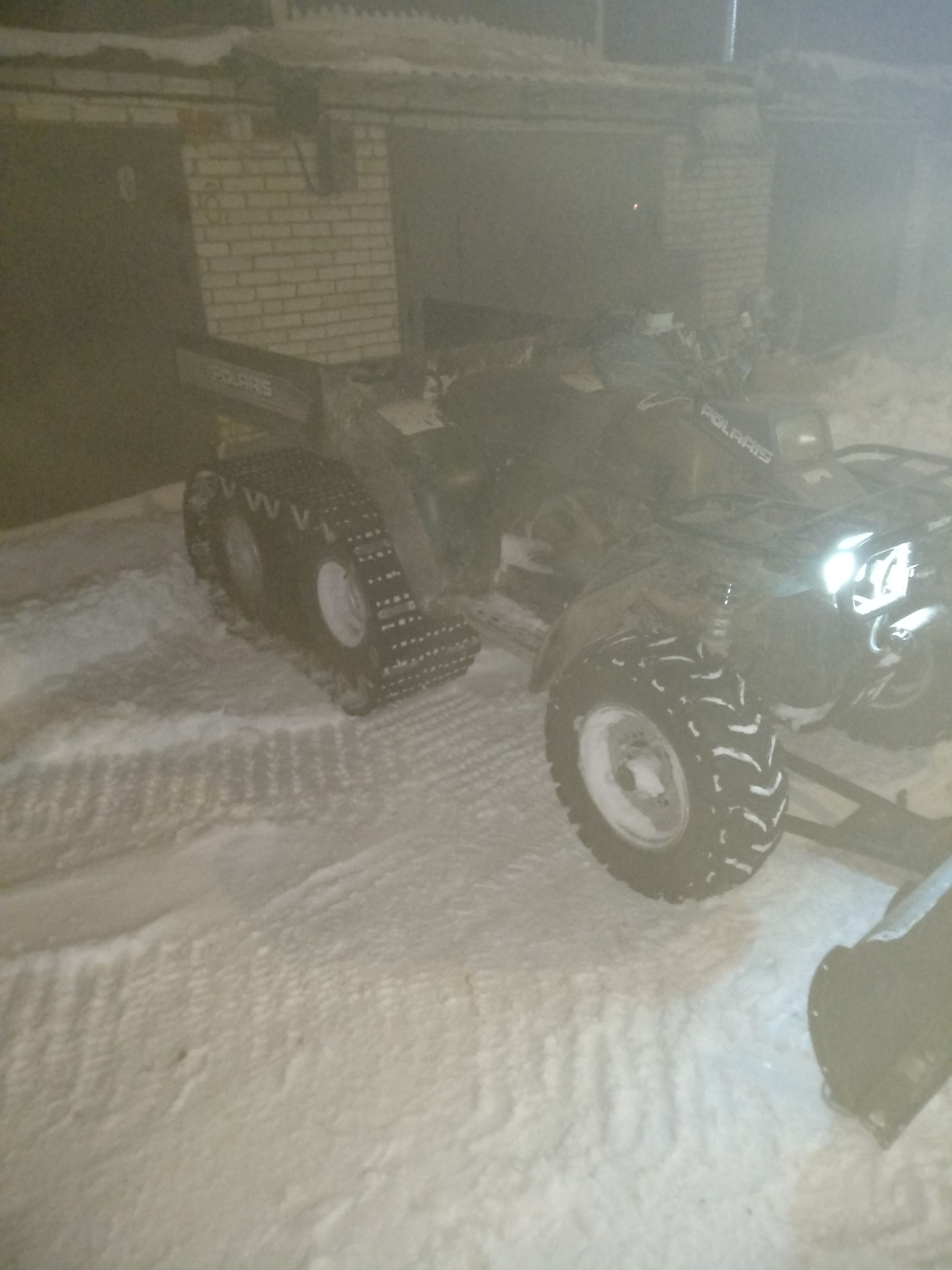

А три квадра тогда на что… Да ещё соседу гидроцилиндр на опрокидывание заказать ))) А то у меня маленький НШ с электроприводом захомячен. А так в дело пойдёт ))) Это конечно шутка. Но в каждой шутке есть доля шутки, а все остальное, опять же, правда. По тому как я начал задумываться а почему бы и не сделать с гидроцилиндром опрокидывания. Сосед директор фирмы по гидротехнике…
Вот из квадра и сделать! :)
Он и так самосвальный. И в ручную легко опрокидывается. А тележку он и 4 на 2 метра таскает ))))

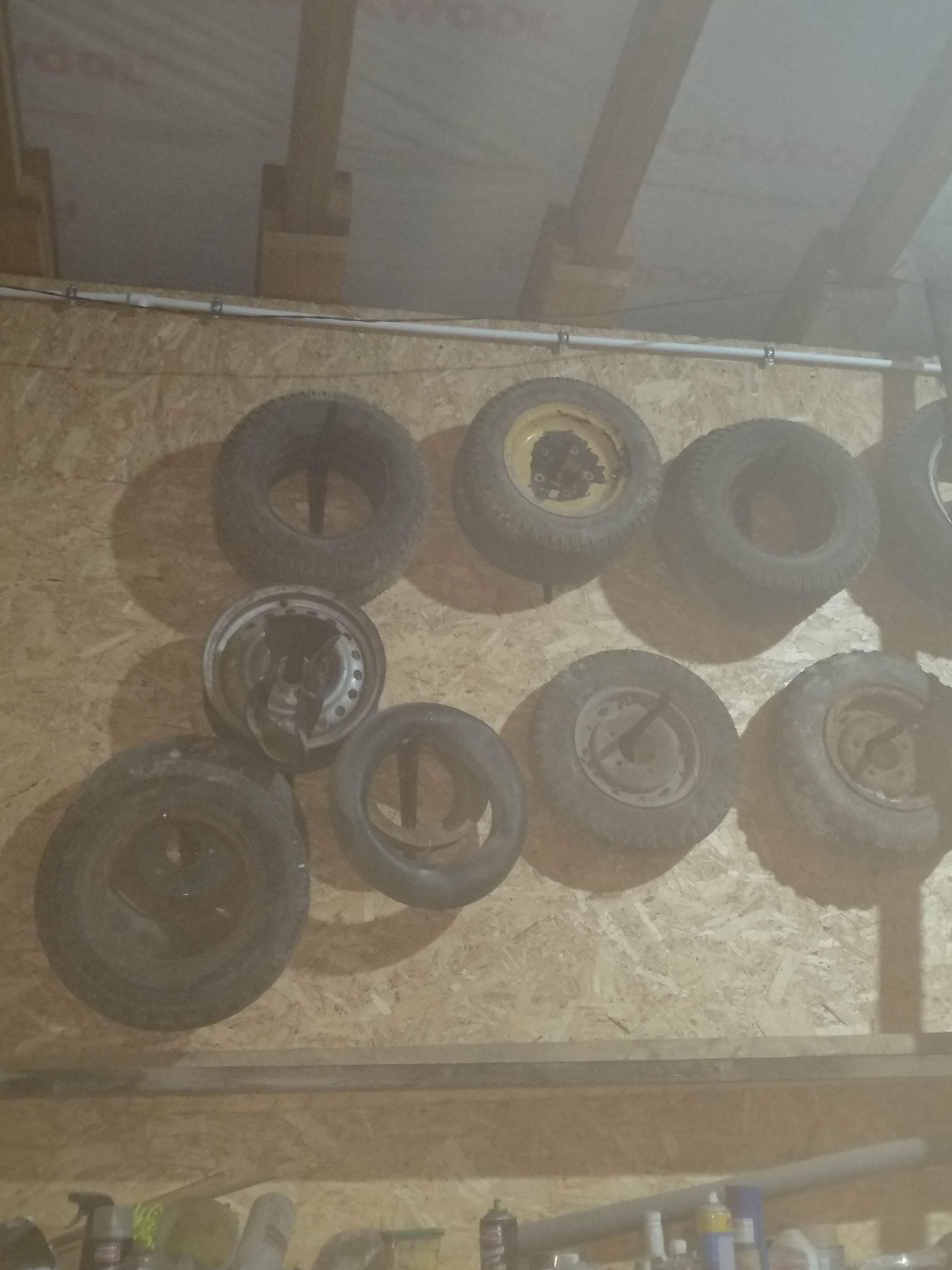

Ну вот часть "коллекции" то что ещё никуда не использовано. 10 дюймовые колёсики, шины 10" и камеры. Диски в разборе под 10". Сейчас я её подиспользую в дело.)))
Йой, как можно столько насобирать?!
Хозяйственный я )))))

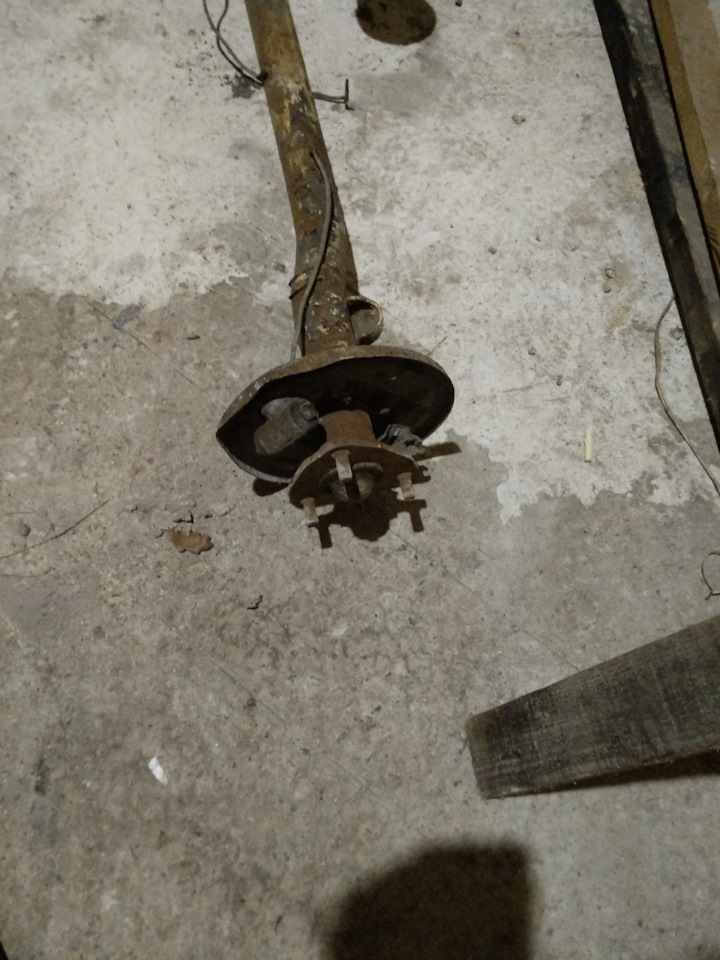

К примеру балка от не известной мне иномарки (на фото) на три шпильки крепления колеса провалялась у меня 27 лет в запасниках… 27 ЛЕТ КАРЛ )))). Сейчас её пильнём по ширине сделаю под колею квадра. Колёсики от ОКИ надыбал под 3 отверстия. Только немного расточить надобно ))) Покрышки продам за недорого а на диски от ОКИ натяну шины Б.У от квадра на 12"… Основа прицепа рама от "Енота" — это мото прицеп…Рессоры от "Москвича" саленты в них Lemforder. Дно и борта будут -влагостойкая ламинированная фанера обшитая рифлёным алюминием. Крышка прицепа будет откидная с ножками. То есть готовый стол.
Давно известно, что вещь, провалявшаяся много лет невостребованной, и выкинутая за ненадобностью, понадобится на следующий же день.

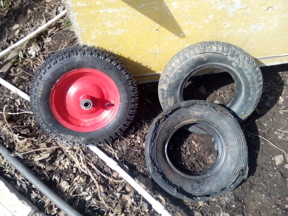

Мне надоели эти колёса и я купил одно литое. Нет никаких проблем больше. Забыл как страшный сон.
Литое конечно выход. Как и установка камерных шин от Петрошины. Очень надёжных хоть и не дешёвых. Остальные тележки переобуваю в шины 3.00-8 от Петрошины. Но они не возят больших тяжестей. Как эти три. Хотя я и остальные тележки уже переделал на подшипники. Но установка литья не решает вопроса слабых дисков и разваливающих узлов скольжения (подшипников) Китайских дисков. Пока зима произвёл раскопки тачек и произвожу межсезонный ремонт. Готовь сани летом а тележки зимой ))
Про диски жто да. Два раза перебирал диски, менял шины. Это колесо держит полную тачку мокрого песка. Именно на нём и разваливались диски.
