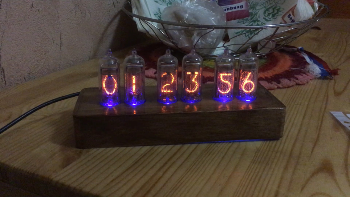

Я себе такие спаял;))
Круто выглядит
И такие. При любом освещении видно;)
kraftdj
Сам?Или мастеркит? А то у меня мешок этих баллонов с прежней работы остался.Часовщики периодически спрашивают
ИН 12 еще 10 лет назад собрал на отечественной элементной базе. А первое фото ИН 14 — 4 года назад повторил полностью, только прошивка не моя. Сейчас много комплектов, только лампы свои впаивай. И прошивки интересные с температурой, влажностью, давлением, перебором сегментов (от деградации) и тд. У Alexgyver есть проект интересный, если буду делать, то по его схеме.

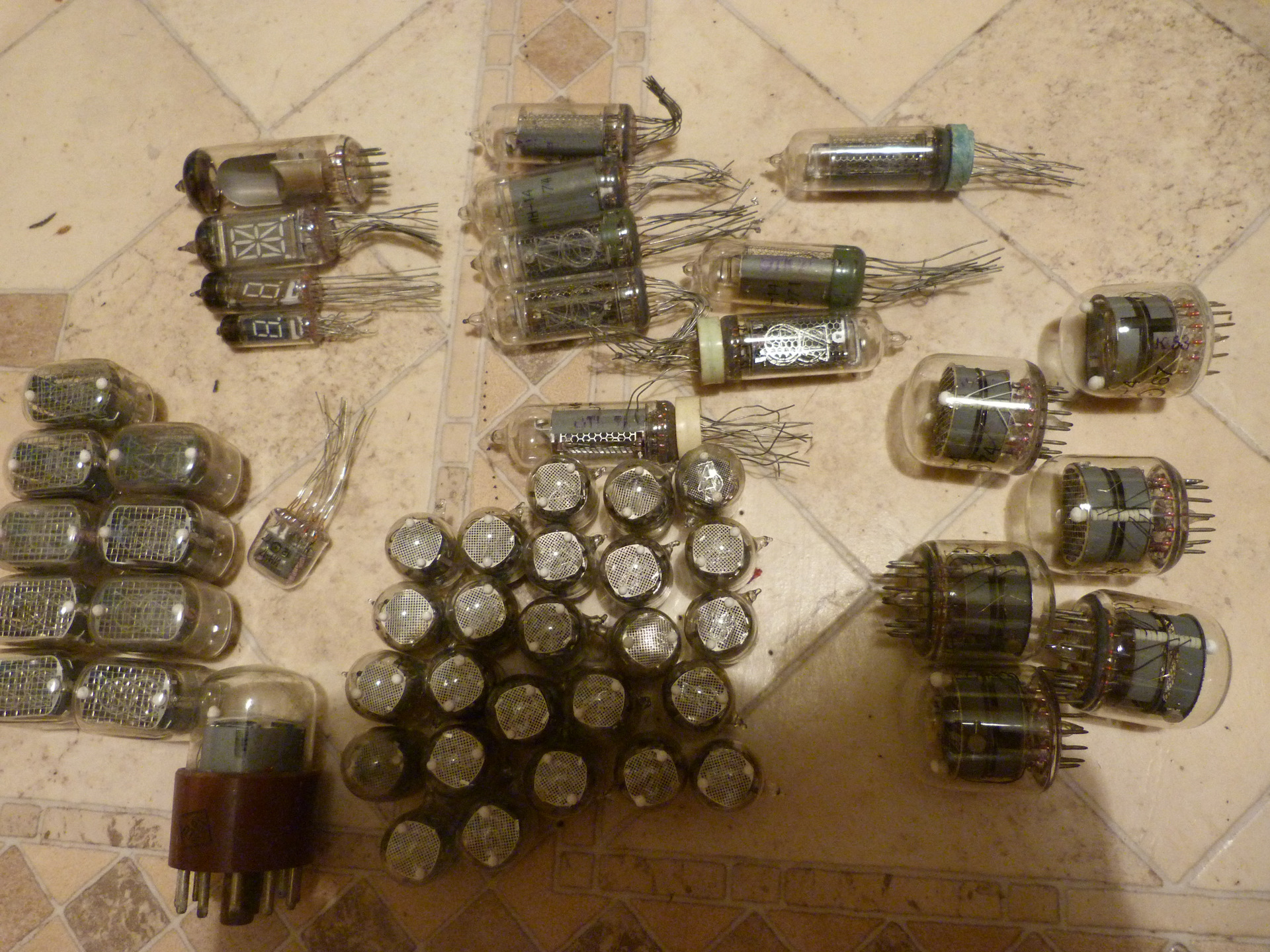

Сейчас у меня времени вагон, хочу найти применение этому всему добру
Собрать кучу часов и подарить друзьям;)) или продать. На индикаторы (особенно не паяные) хороший спрос;)) себе точно нужно собрать одни, навороченные. На ардуино, чтоб не заморачиваться.
На продаже стоят на местной барахолке.Периодически студенты интересуются. Ардуино для меня тёмный лес. А идею вынашиваю периодически: часы-минуты на вертикальных, наподобии ИН14 и мелкие секунды на ИН2
alexgyver.ru/nixieclock_v2/
Китайская грамота для меня.Все эти фишки я упустил пару десятков лет назад и учится этому сейчас сложно и не охото.Если чтото соберусь делать то возьму такие вот китайские часы и приколхожу к ним ИВ
