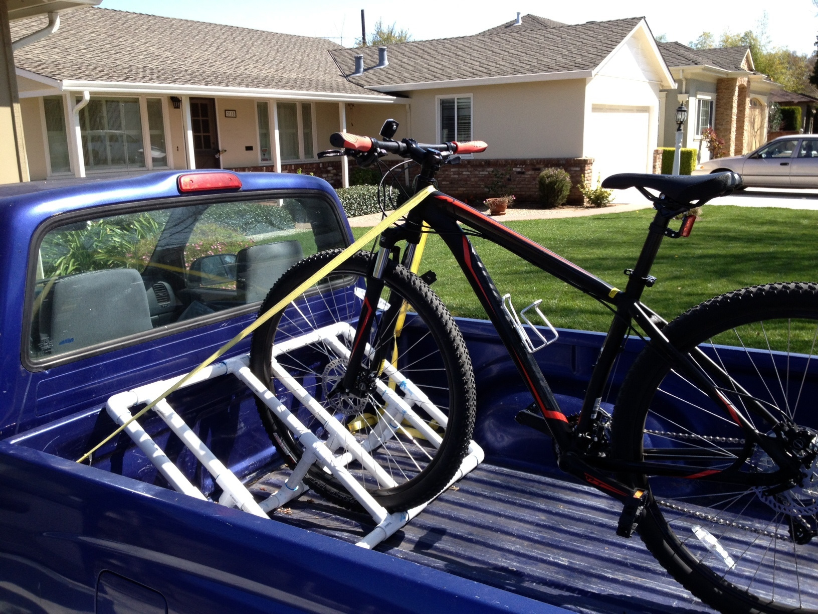

После года эксплуатации нареканий по прежнему нет, уже изготовил из ПП труб каркас для перевозки 3х велосипедов и успешно его опробовал, очень дёшево (700 рублей все вышло) и удобно.
Фото не мое, но делал по нему. Так же из дерева сделал ограничители для задних колес.

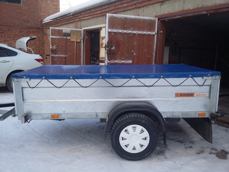

Мои поздравления земляку с покупкой. А почему не взял бизнес(510)? Гораздо функциональней, правда с нового года подорожал, от цены за каторую я брал. Для снижения расхода при транспотрировке пустого прицепа достаточно открыть или снять задний борт. Себе сделал полог.

На 510 борта высокие(на фото видно), а в остальном хозяин барин.
Да, борта хоть издали, хоть вблизи кажутся огромными ))

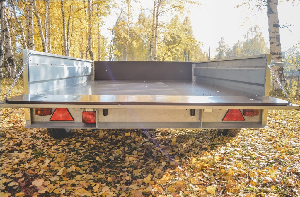

поздравляю с покупкой! передний и задний борта не обшиты фанерой?
Экспедиция борта обшивает на прицепах серии универсал и бизнес с шириной кузова 1.5 метра.
Да, верно, но при этом на остальных прицепах возможность удобной обшивки остается.

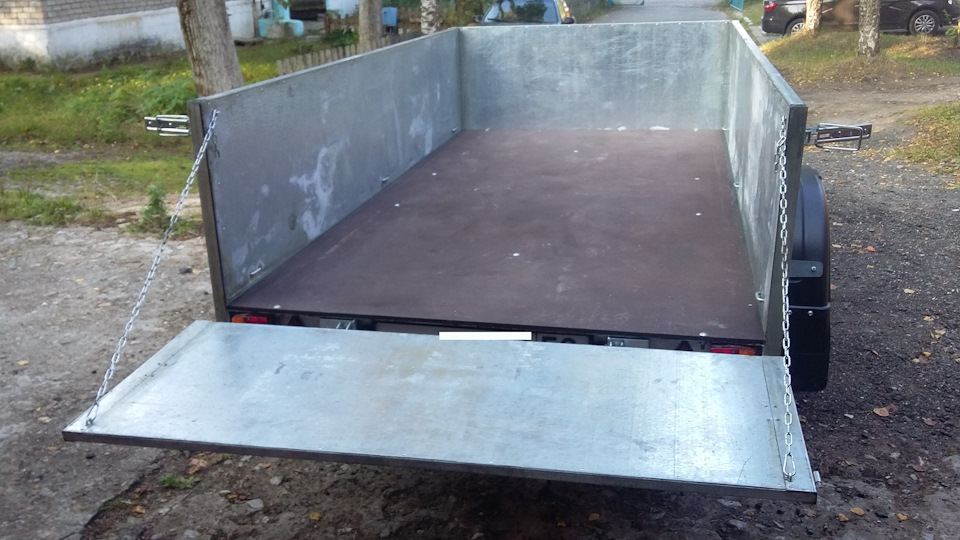

Нет, не обшиты. Но продумана система для самостоятельной обшивки примерно 6мм фанерой, она встанет "под борт". Трудно объяснить, когда себе обошью обязательно поделюсь.
Фанера съедает полезное пространство кузова(хоть и не значитедьно), обшей оцинковкой ни меньше 1мм.
Там борта так сделаны, что верхняя часть фанеры заходит под борт. Если фанера достаточно тонкая, средняя часть борта углублена относительно верхней примерно на 5-6мм. А вот сделать оцинковкой задний борт это класс, спасибо!
Как сконструированы борта, мне известно. Невводите в заблуждения читателей, фанера крепится поверх борта, а не вовнутрь. И нимение 9мм, так как служит трапом для заезда техники. Фанера меньшей толшины устанавливается самостоятельно.
Это разумеется, я имел ввиду боковые борта. А техники у меня нет. Мне задний борт нужен чтобы плитку поставить и с нее сковороду снять например, тут оцинковка лучше фанеры.
И боковые обшиваются поверх борта.

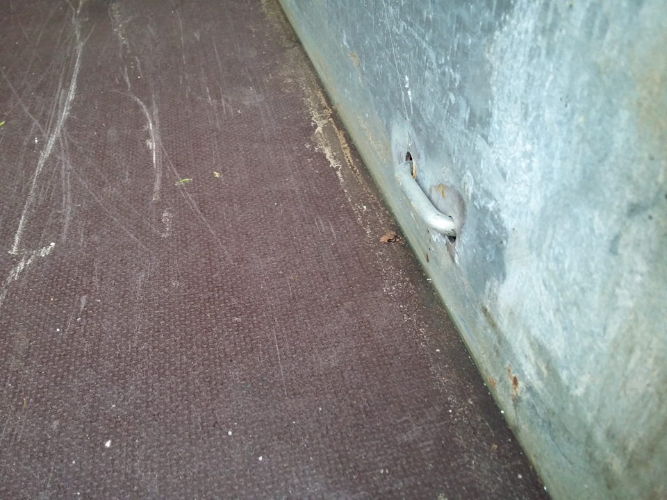

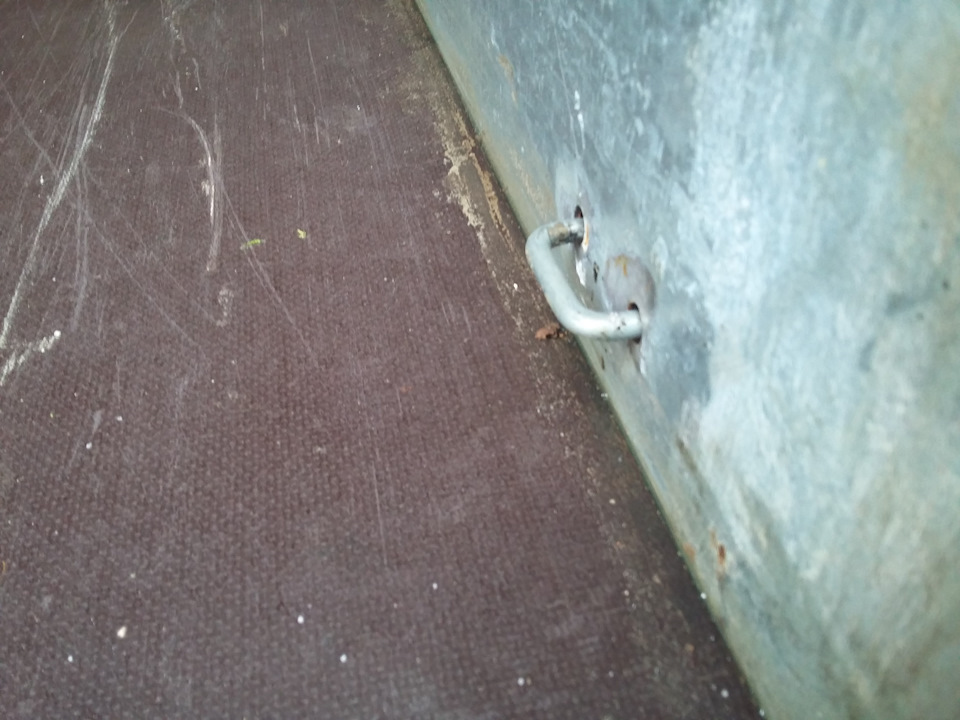

Если мне так обшить, то толстая фанера перекроет крепежные "уши". Впрочем, не хочу быть голословным ибо пока не замерял.
Родные стремянки загнул под 90` и оставил свободный ход, для утапливания когда ненужны.

Они у меня в днище, с боку от фанеры пола. Почти впритык к бортам. Конечно там можно просто паз сделать в фанере.
Забудь про фанеру. Оцинковка по деньгам также как фанера выходит, или если есть возможность дюралью обшить(легче цинка).
