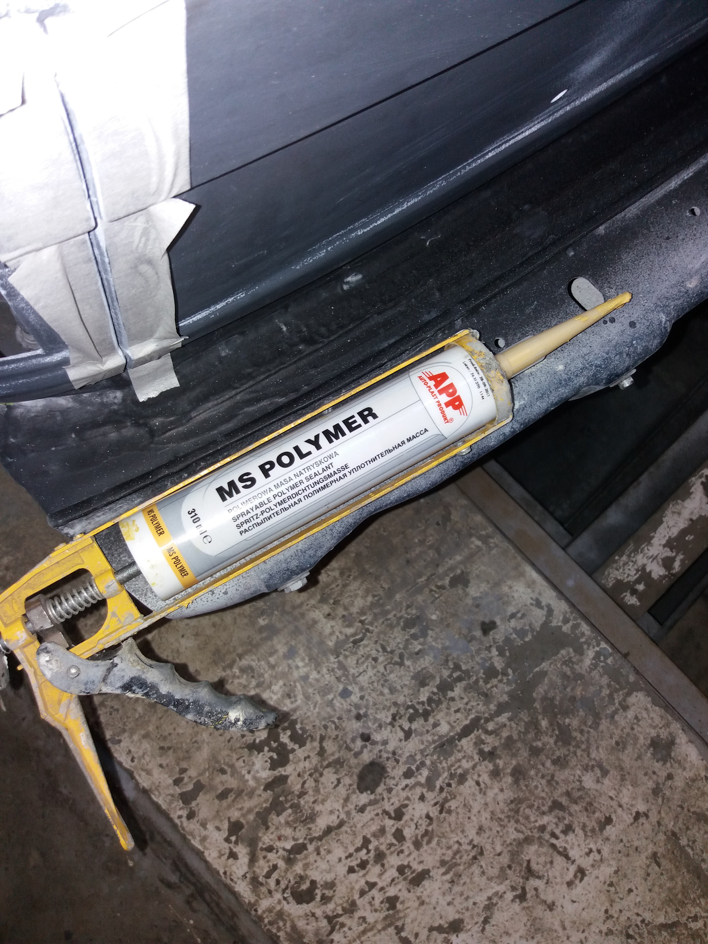

Всем привет, начало трескаться и отходить заводское покрытие днища, как лучше сделать — зачистить, покрасить и покрыть снова мастикой или уже бесполезно и сразу лучше промазать все дно пушсалом?
И какую мастику выбрать, в магазинах продают 3 вида: резино-битумная, каучуко-битумная, сланцевая? Говорят, что она слезет быстро, но чем тогда покрывают с завода, если родное покрытие продержалось 12 лет? Чем можно покрыть вместо мастики, антигравием? У кого какой опыт был, конечно все в домашних условиях и в бюджетном варианте, ну и какие марки лучше выбирать или без разницы? Спасибо.
Комментарии 81
Заводское покрытие это распыляемый герметик, мягкая масса, MS Polymer

зачистить от ржи, либо песком либо протравить и нейтрализовать кислоту, потом какими нибудь составами для холодного фосфатирования или цинкования, а потом всякими герметиками красками и прочим
антигравий, или же шовный герметик под кисть растворитель и в бой. Мастика такое себе дело… Но я беру каучуковую. Хорошо еще покрывать поверх мастики как высохнет краской. Замечено что пыль не садится и дольше сохраняет свойства.
А не подскажете, какой шовный герметик, например, в банках продают?
Я например покупал Герметик кузовной под кисть APP SEAL 12 1кг. Довольно хороший

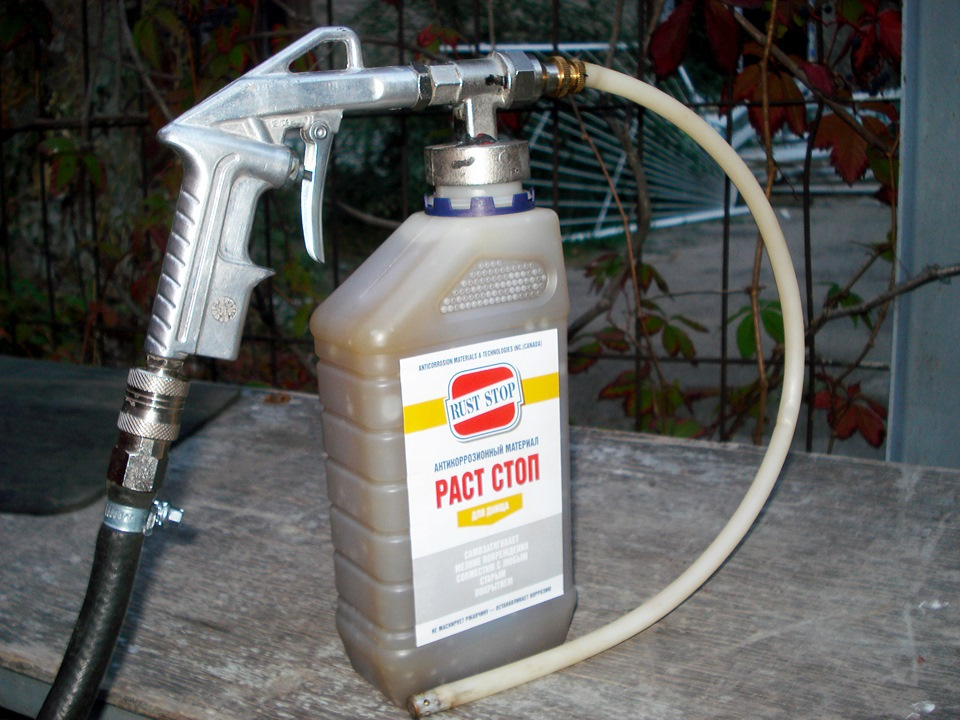

если ржа появилась то мастика это зло . пушсало смешаное с расстопом нормальное покрытие, но его нужно раз в год обновлять.

Пушсало вообще не предназначено для использования в автомобилях.Это средство для консервации оружия.
А для автомобилей вот это отличное средство.
Знаем, проверял, смывается на раз)
Ну не знаю, для старого кузова с обилием подпленочной коррозии ничего лучше нет.ИМХО.Если задача защитить новый кузов, то тут выбор шире, конечно.
autovazremont
Поддерживаю. Это смывается очень быстро. А вот сало смешанное с мовилью и отработкой, впитывается и держиться
namburol
Это отличное средство отлично разъедает резиновые детали…
Не замечал особого ущерба.По идее, все резино-технические изделия в авто маслостойкие.Да и много ли их на днище?Вот у меня заглушкам вообще пофиг.
Разъедает причем очень быстро, особенно по жаре!
namburol
В скрытые полости на несвежих авто пуш.сало в самый раз.
В несвежих авто полно подпленочной коррозии, под краской невидимой глазу. После обработки раст стопом в этих местах краска сразу слазит, появляется куча ржавых пятен на казавшейся идеальной кузовной детали.Потом эти пятна можно обработать и т.д. Пушсало в лучшем случае законсервирует проблемы, но не вскроет их как Раст стоп.Еще, это единственный антикор, способный проникать внутрь сварных швов, завальцовок, и т.д., а ведь коррозия всегда зарождается именно там, уже на поздней стадии выходя наружу. Не понимаю, зачем нужно это пушсало при наличии намного более эффективных средств…Единственный минус-смыть Раст стоп очень сложно, он впитывается очень глубоко, потом на это место не ложится ни один другой антикор. Тут выше пишут, что якобы смывается на раз, но это только верхние излишки.
Вот про консервацию я и говорил.По поводу расстопа мнение неоднозначное как и цена обработки на фирме.100-150 уев.

Я вам сказал про закрытые полости. Сало материал провереный. а вот растстоп это вопрос. Даже у динитрола написано срок действия год и пять, у разных модификаций.Кто будет мазать днище пушсалом это вопрос.он или не понимает что делать или ему пофиг.Лучший растстоп на очаги корозии.внешние это мех удаление .песок или другим способом а потом уже химия-грунты и проч. и закрыть антикором. лучшее что есть из доступного это боди автофлекс 951.Он остается эластичным и не трескается как гравитекся и не стирается как мастики. Почти полное повторение заводского покрытия.Кстати .насчет швоа и проникновения.обработал новую семерку пушсалом в 97-ом. В 2012 пришлось вскрыть и там все было отлично.покажите такой пробег у расстопа.Швы и проч надо обрабатывать сразу а не спасать потом когда все уже .порыжело.Сало летом немного подогревается и повторно заливает все места делая масляную пленку. а мовиль и проч уже нет. Засыхает как сгущенка на стенках банки. ну и цена вопроса тоже имеет значение.

Пушсало пропитает места коррозии и масляная пленка не даст контактировать с воздухом.а если из салона закрыть по теплому раствору сала и масла пленкой то не будет контакта влажного теплого воздуха из салона с холодным днищем.Конденсат выпадет на пленке а не на металле.И почему вы решили что после нанесения он станет лежать мертвым грузом? Прекрасно все пропитывает.и затекает.если оно было разогрето и разведено с маслом, само по себе конечно это твердая субстанция .А насчет отслоения герметика то такой же эффект вам даст пролив теплой соляркой.От растстопа отличает только запах а по проникновению в швы они скорее всего не различаются. По салу.вы наверное видели как дверь обработанная до половины пушсалом через время .после летней жары оказывается покрытой "жиром" до верха. Успеха вам с растстопом.а ковры поднимать надо по любому .После зимы особенно.

Пушсало ногтем соскребается. Это консервант для новых изделий, если есть очаги оно уже бесполезно. Парафин парафином.
Растекается оно, дай боже. Но его надо смешивать. И да, ща и парафин могут продать. Надо ток проверять. Как оно растекается, путем нагрева.

Вы не путайте солидол с пушсалом. А ногти бывают разные., есть такие что и краску снять можно.Очаги зачишают и потом пушсало с маслом пропитывет остатки ржавчины и процесс замедляется.
пушсало это парафин, не крепкая субстанция.
Немного не так. Это нефтяное масло, загущённое петролатумом и церезином; содержит антикоррозионную присадку.И парафина там всего ничего, не более 30 процентов с небольшим.И конечно не крепкая субстанция.ведь из него не шлакоблок делать.
По рецептуре лет 30 назад оно наверно так и было
