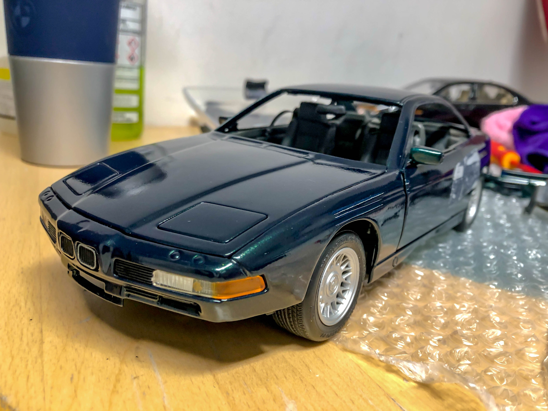

Привет.

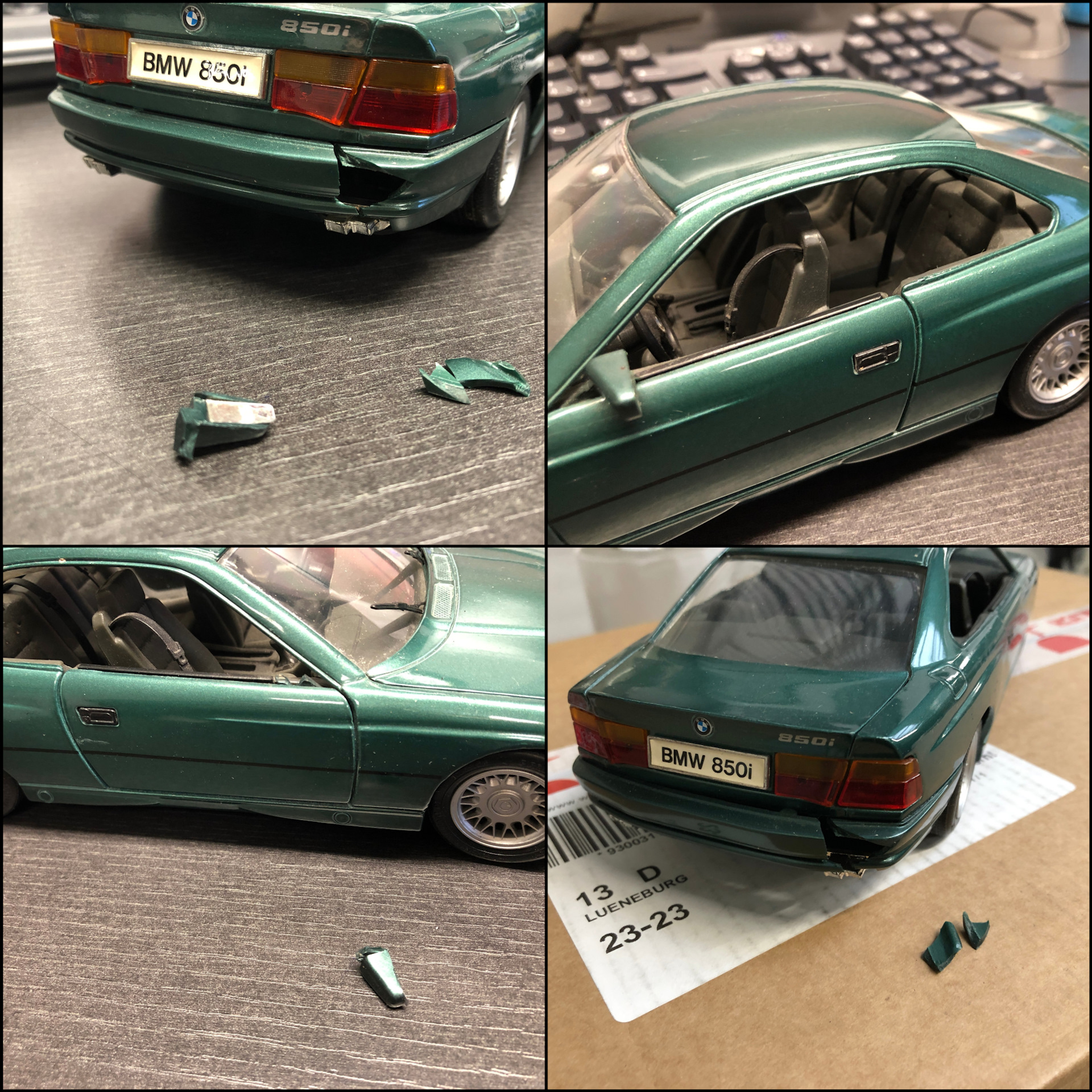

Из-за своей невнимательности приобрёл модель с царапиной на крыше. (не могу найти фото, но до металла царапина).
Как оказалось, то не единственный недостаток.
Я, конечно же, сразу сообщил об этом продавцу. Он согласился вернуть деньги и заплатить за обратную отправку. Но что-то пошло не так и я не мог принять возврат. На следующий день он перевёл мне всю сумму и добавил три евро с пометкой "Можешь оставить себе". Так что я получил эту модель за +3 евро в карман.
Вот тогда я и решил попробовать передуть её в другой цвет, цвет BMW альпина. Мне он очень нравится. Я уже как-то игрался с ним, когда ещё владел пассатом.

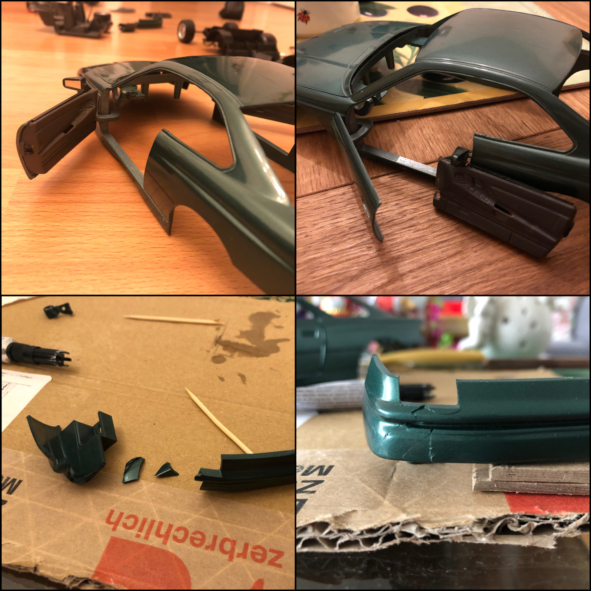

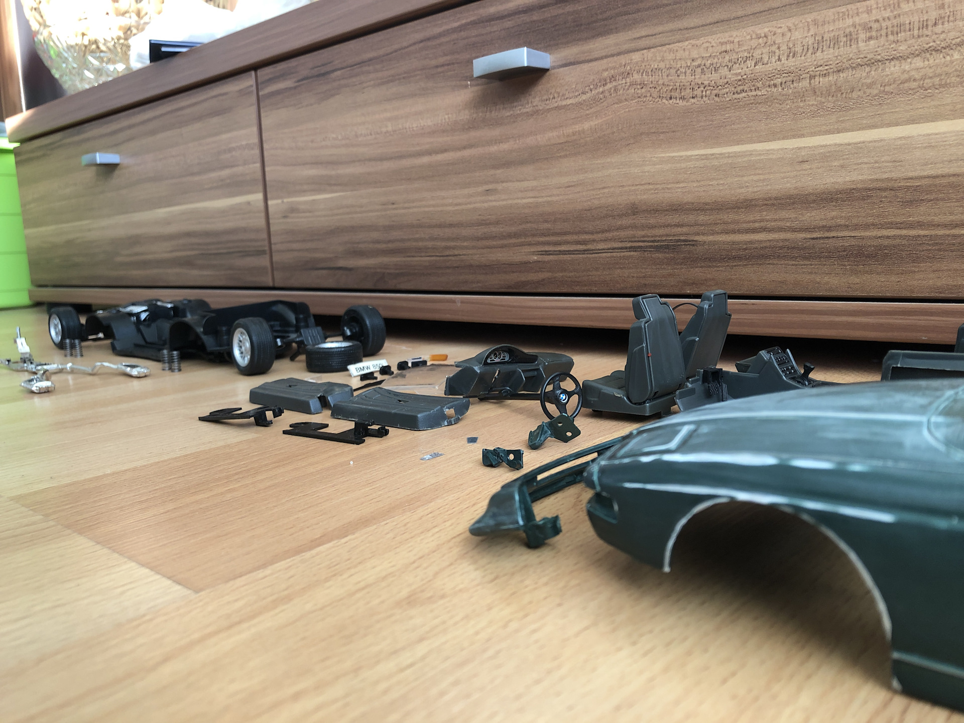

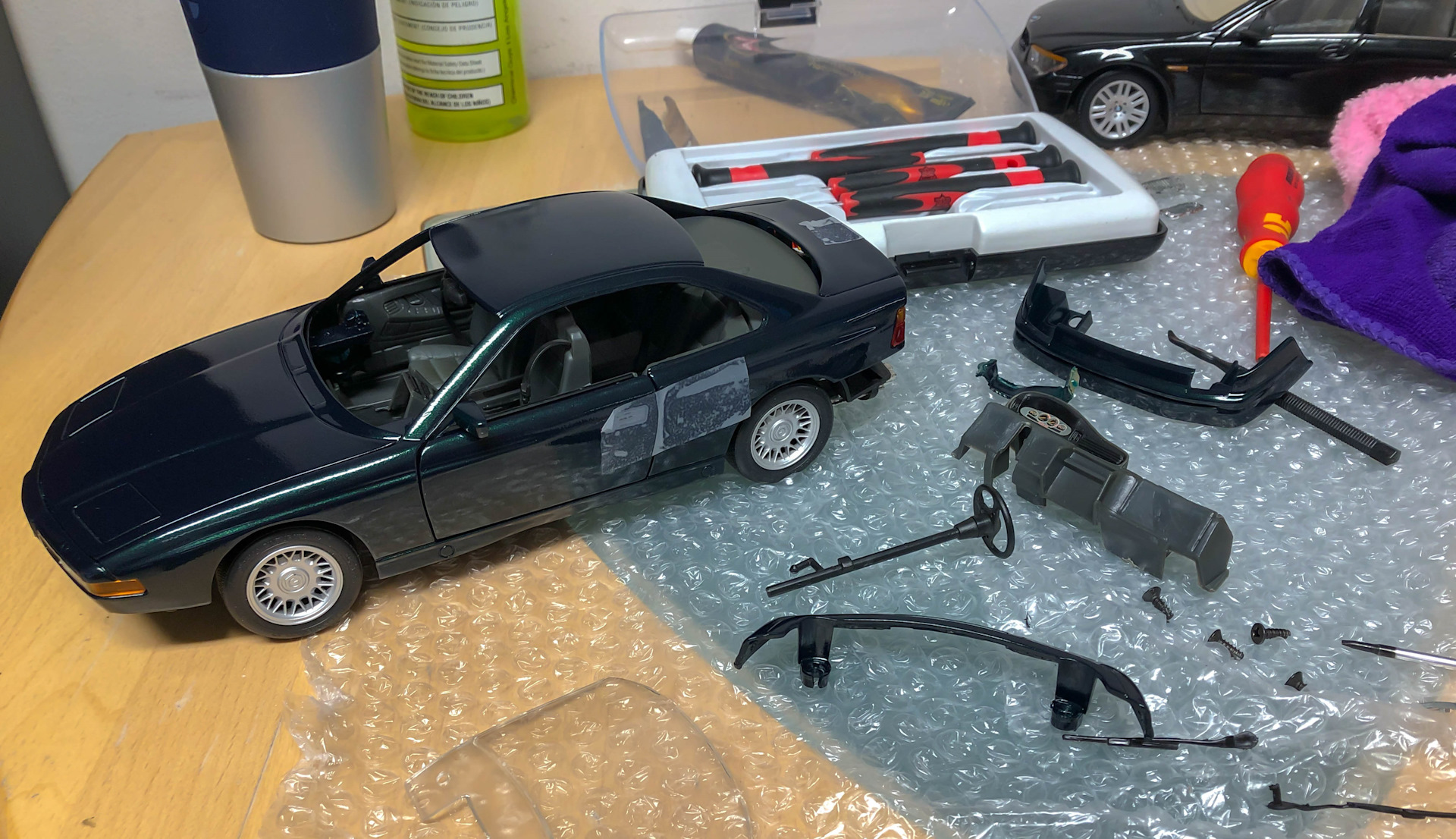

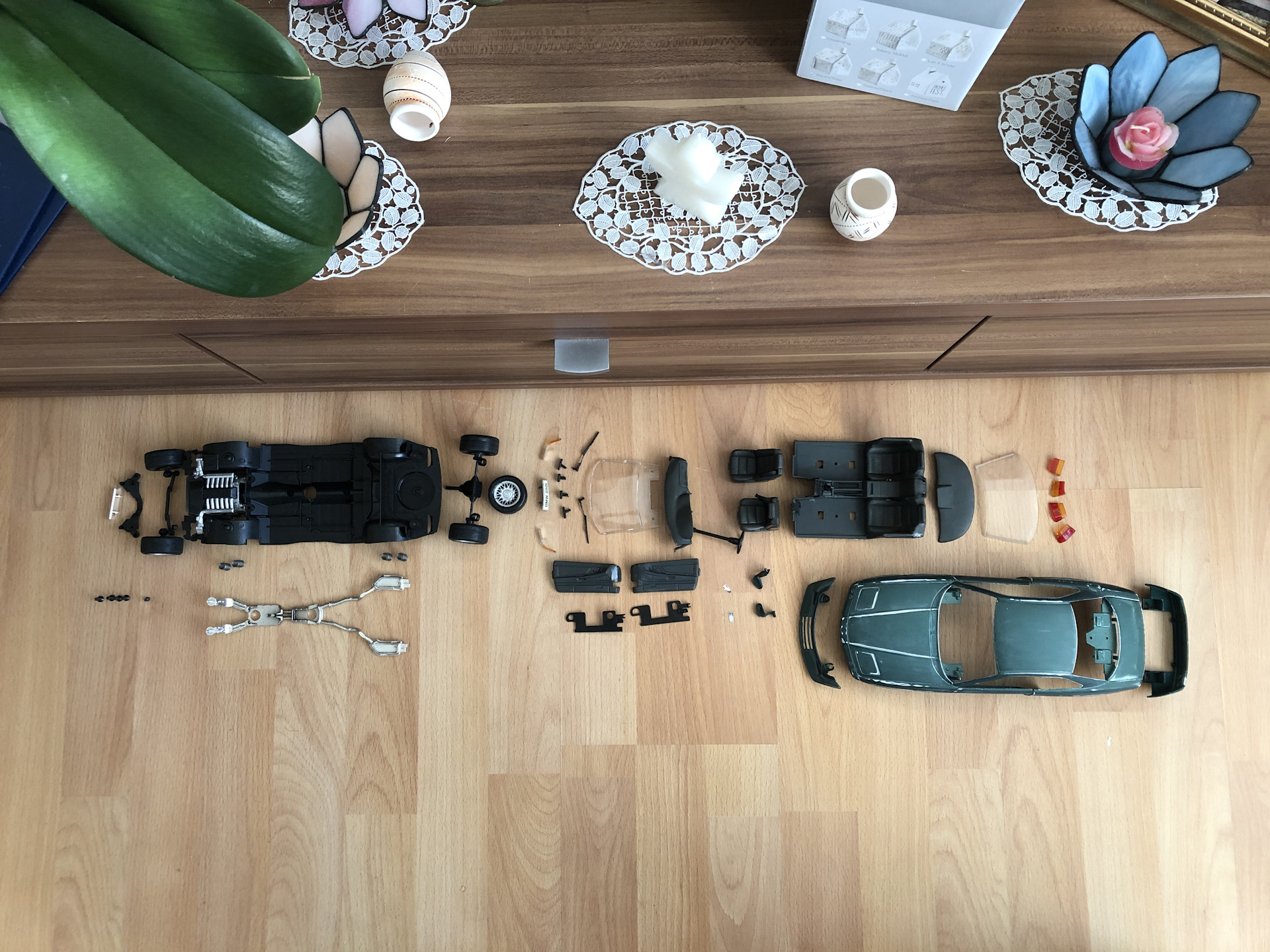

С разбором никаких проблем не возникло. Всё поддавалось разбору без проблем.
Сложности возникли только с обшивкой двери. Даже в своей БМВ я её быстрее могу снять. Вооружившись двумя тонкими и длинными отвёртками — 1:0 в мою пользу.

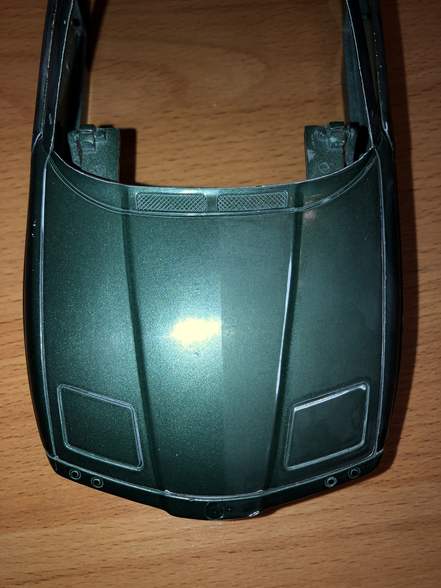

Далее — подготовка к покраске.

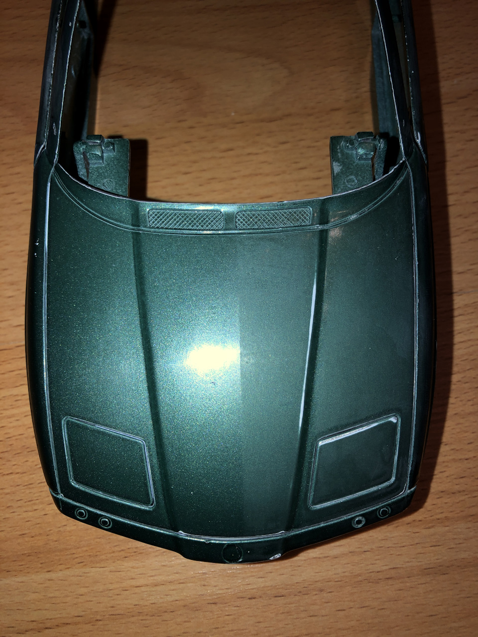

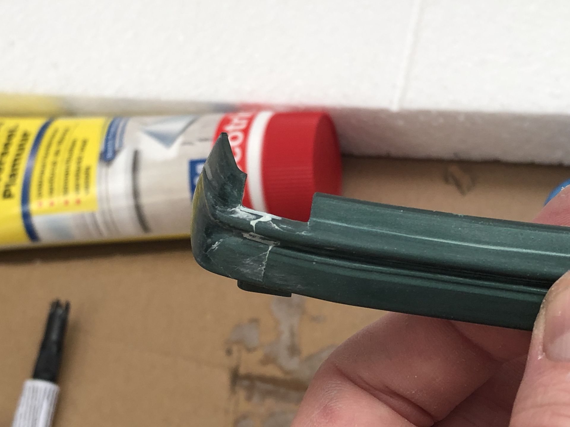

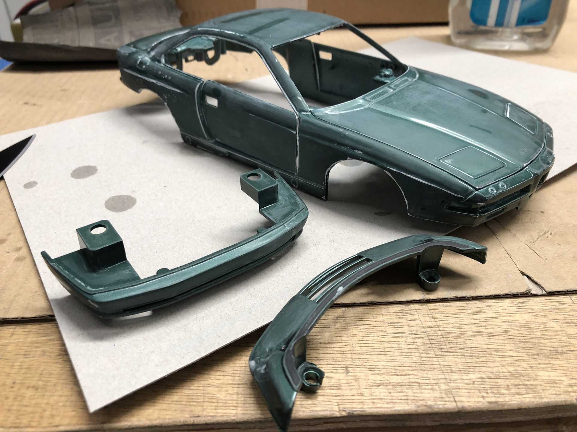

Бампер зашпаклевал вот таким образом. По фото — выглядит неплохо.
Следующий этап — шлифовка. Всё шлифовал 800 и 1200 шкуркой с водой.

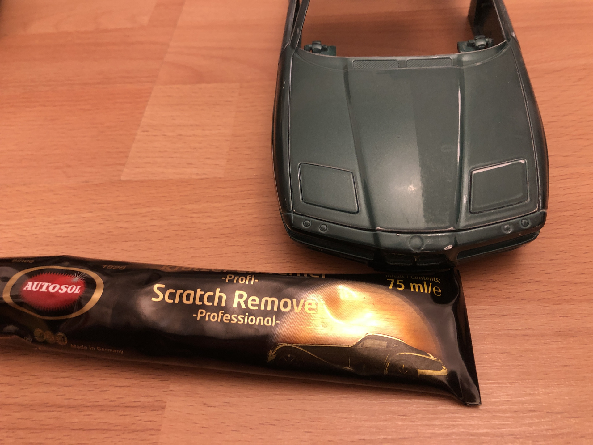

А это уже от нечего делать — попробовал)

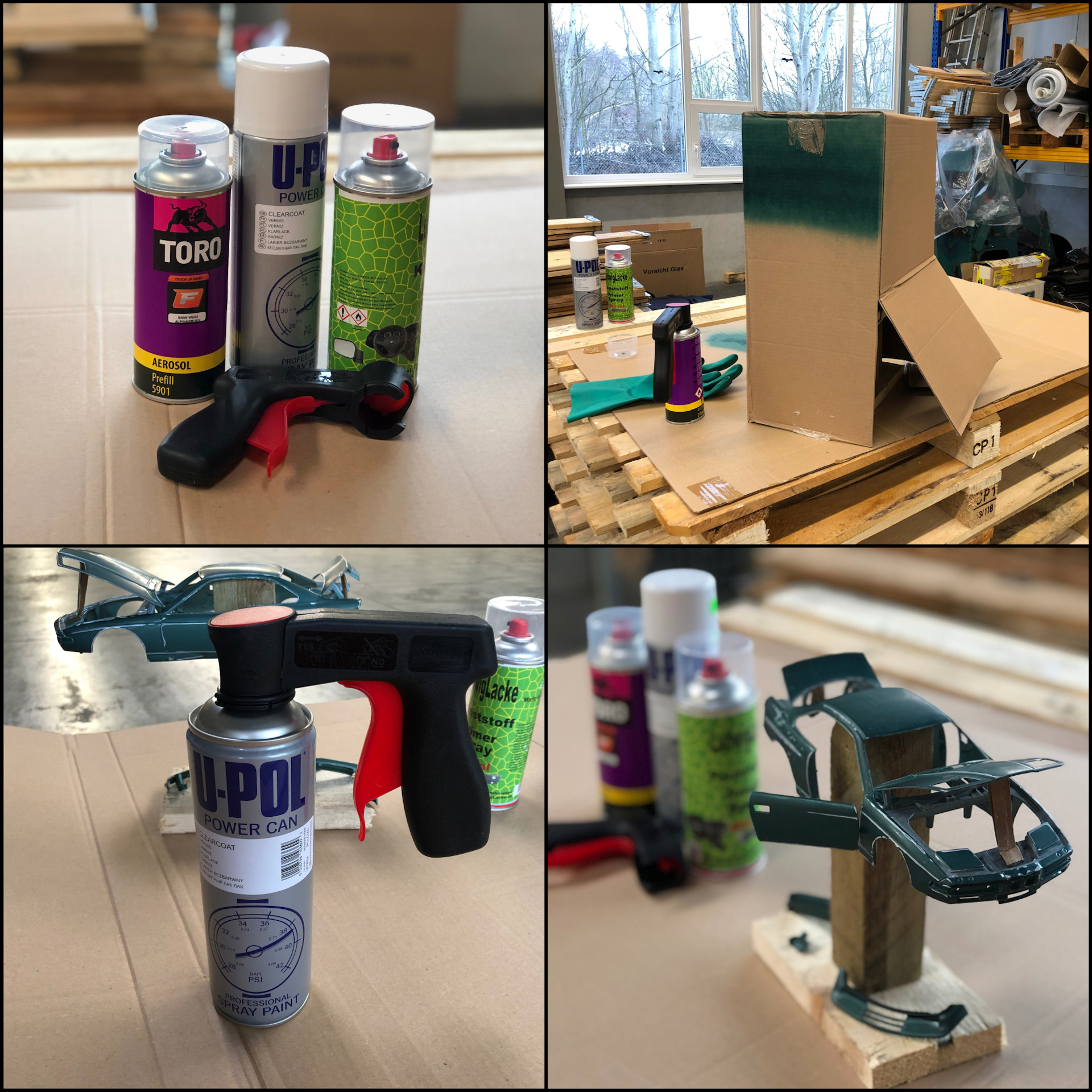

Расписывать как проходила подготовка к покраске, как долго и т.д, думаю, нет смысла. Ведь каждый делает по-разному, опираясь на свой и чужой опыт. Всегда можно чем-то дополнить, что-то другое посоветовать ну и покритиковать, конечно.

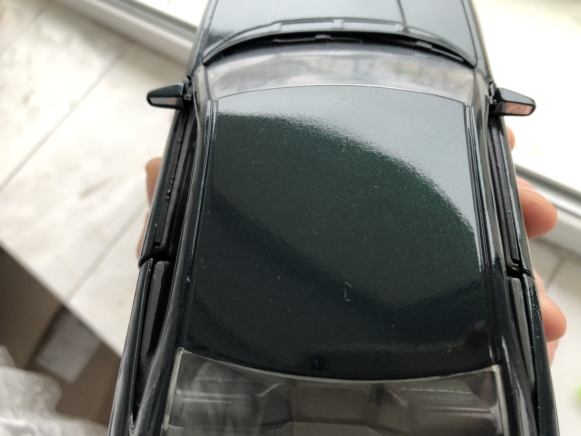

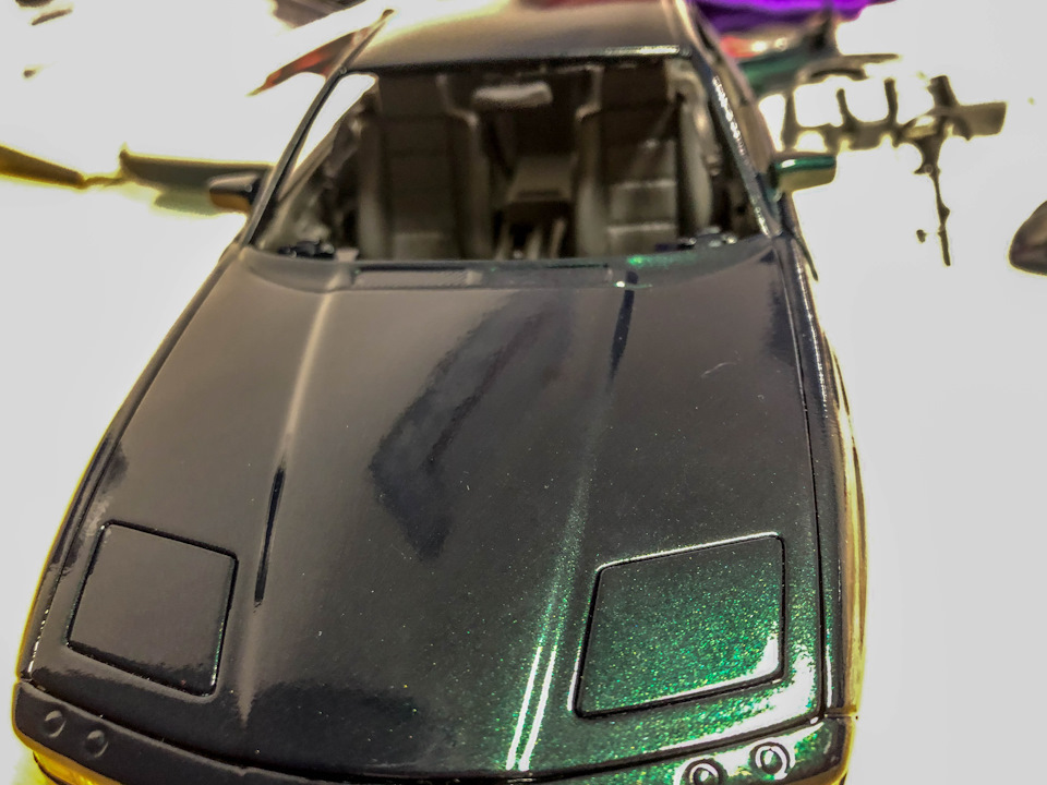

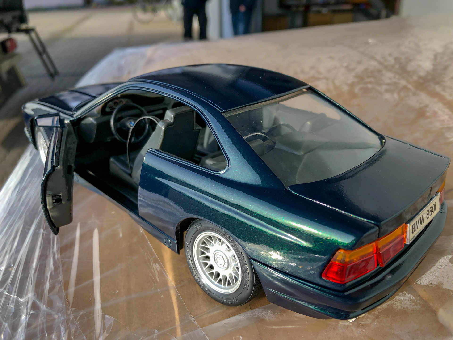

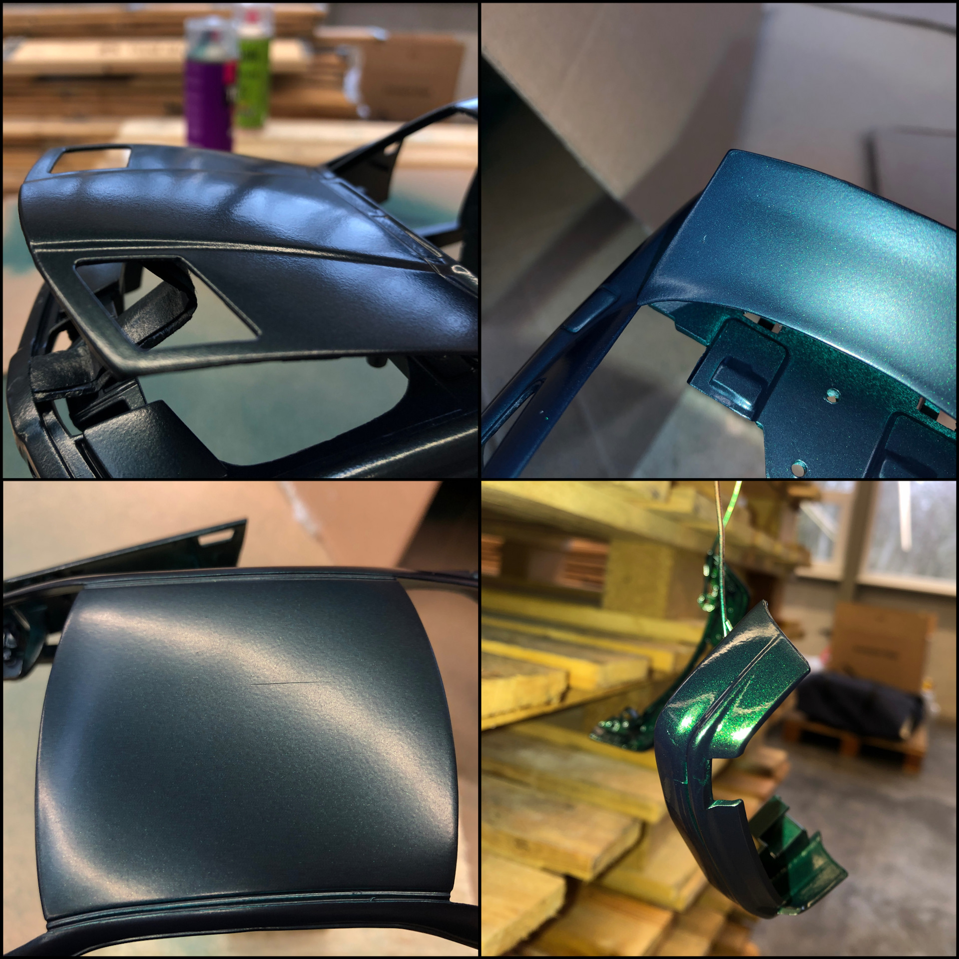

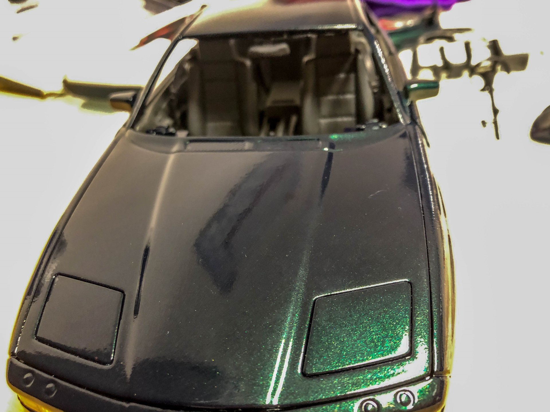

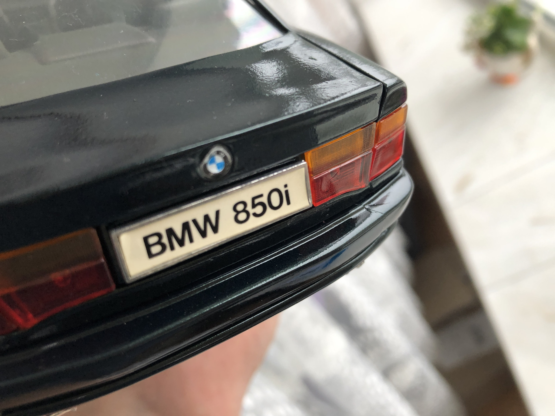

А вот и первые фото почти готового результата.

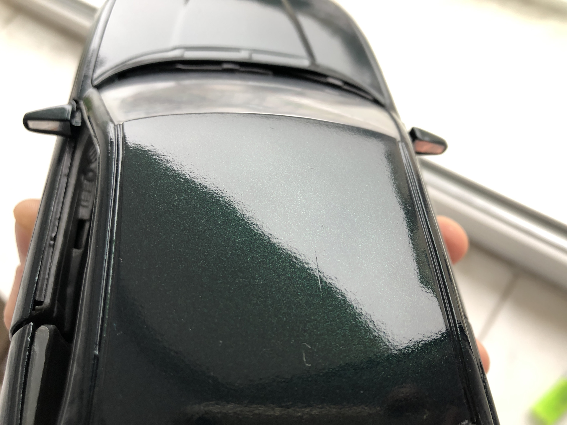

Эх, шагрень шагрень… Не знаю как с ней бороться.
Царапина, о которой я упоминал выше, красуется на фото сверху. Но это ещё без лака! Потом не так заметна) тоже покажу. И пылинка на багажнике, мать её. Полевые условия всё-таки.

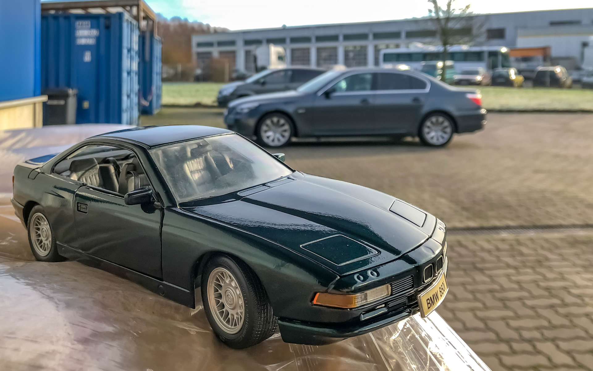

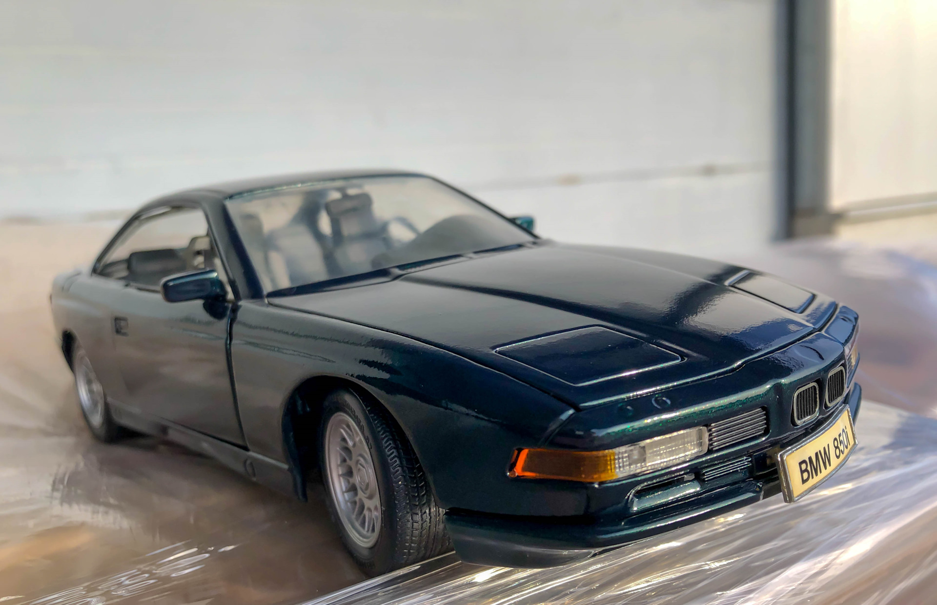

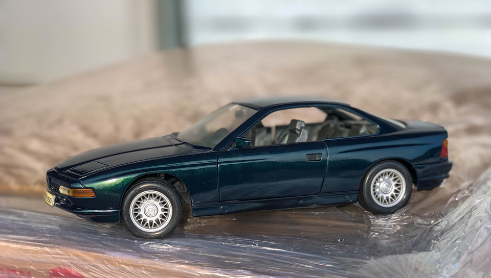

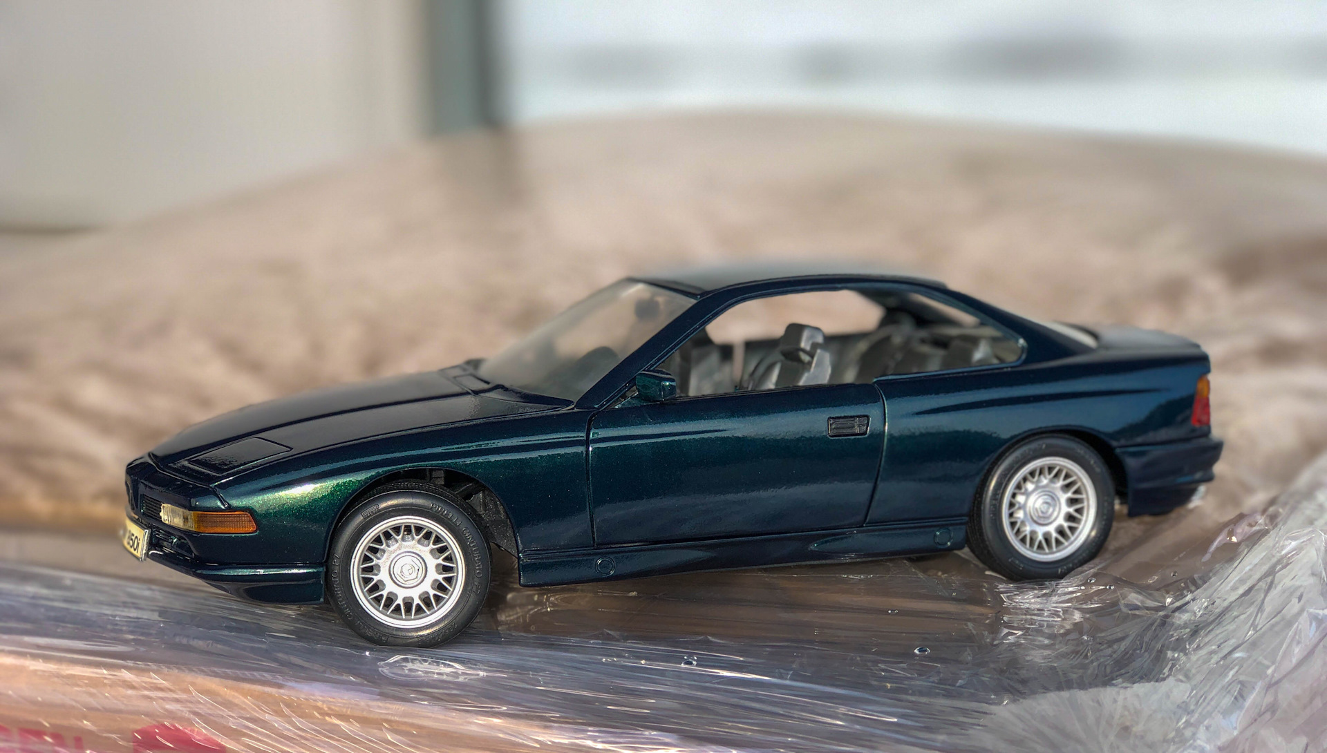

И вот, что у меня получилось.
Кстати, я обратил внимание, что некоторые (даже новые модели восьмёрки) реально идут без задних окон. Ну, хрен его знает. У меня восьмёрки четырёх разных производителей и все хороши по своему. Хотя Revell мне нравится больше всего.
И вот косяки…

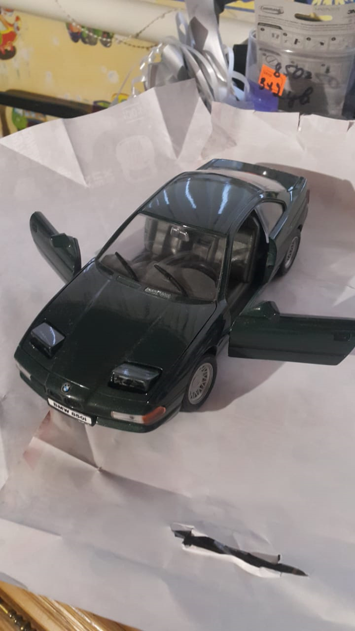

у меня такая же в 18 масштабе от Бураго.

Кстати, как ведет данный распылитель-насадка? Я вот нашел его на Алиекспресс, и думаю приобрести. Но вот что бы кто-то сказал как он в деле, и есть ли отличие от покраски с баллончика без него…
Бураго? Покажи, пожалуйста.
Это просто насадка, которая заменяет палец. То есть ты жмёшь на курок, как в пуливезаторе, а курок нажимает на пластик, который в свою очередь давит на кнопку в аэрозоли) короче, чтобы руки не пачкать и почувствовать себя профи
Если не забуду, то на днях сделаю фото.
В свое время собирал бураговкие тачки в масштабе 1\18, 1\32. Это когда жил с родителями. Женился, переехал-а коллекция осталась у родителей. Так на неделе заеду и сделаю фото бумера и всего остального уже за компанию )))
А по насыщенности самого распыления, разница какая-то есть между с насадкой и без нее. Думал приобрести ее только из-за того, что распыляет наверное типа лучше)))А если нет, то хрен с этими пальцами, пусть будут в краске)))
Нет, вряд ли будет распылять. Курок заменяет палец и всё

Вы молодец! Респект за энтузиазм и любовь к марке!

Надо шпаклевать было и царапину. И после шпаклевать ждать Усадки с недельку, потом шкурить, грунтовать… И было бы норм. Шагрень шкурить и полировать или сразу полировать.
Я согласен. Где-то в комментах я уже объяснял, что просто тупо забыл о ней) хотя модель красилась только по этому

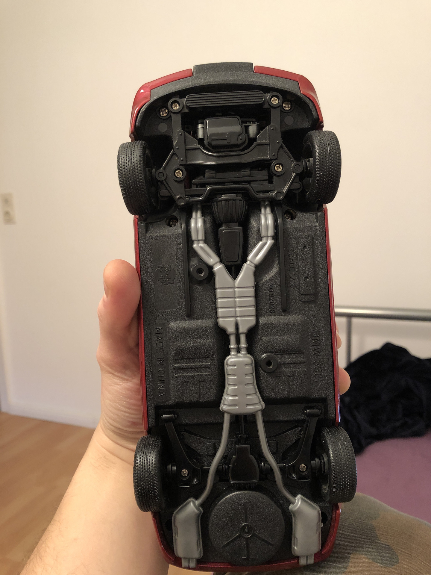

вот еще мама картинку брюха сбросила, физического доступа к моделям нет у меня. если не ошибаюсь, где то была брошура ещё со всем модельным рядом, ее интересно сейчас было бы посмотреть. но сходство кузовов этих моделей, включая оттенок цвета и детализацию удивительное, очень занимательно их поставить рядом и сравнить.

лак этот выкинь, вообще не понимаю как такая фирма могла сделать такой лак…
Чем он плох? Посоветуй альтернативу
если тебе нужен лак в балонах, то бери мобихел, как чем он плох? он же при высыхание становится шершавый, либо у него такой маленький сухой остаток что он в базу валится не пойму, два раза им делал, по два слоя, так себе было как у тебя, и 1 раз мобихел, вот он был супер
А я думал, что покрасил плохо, а не в лаке дело.

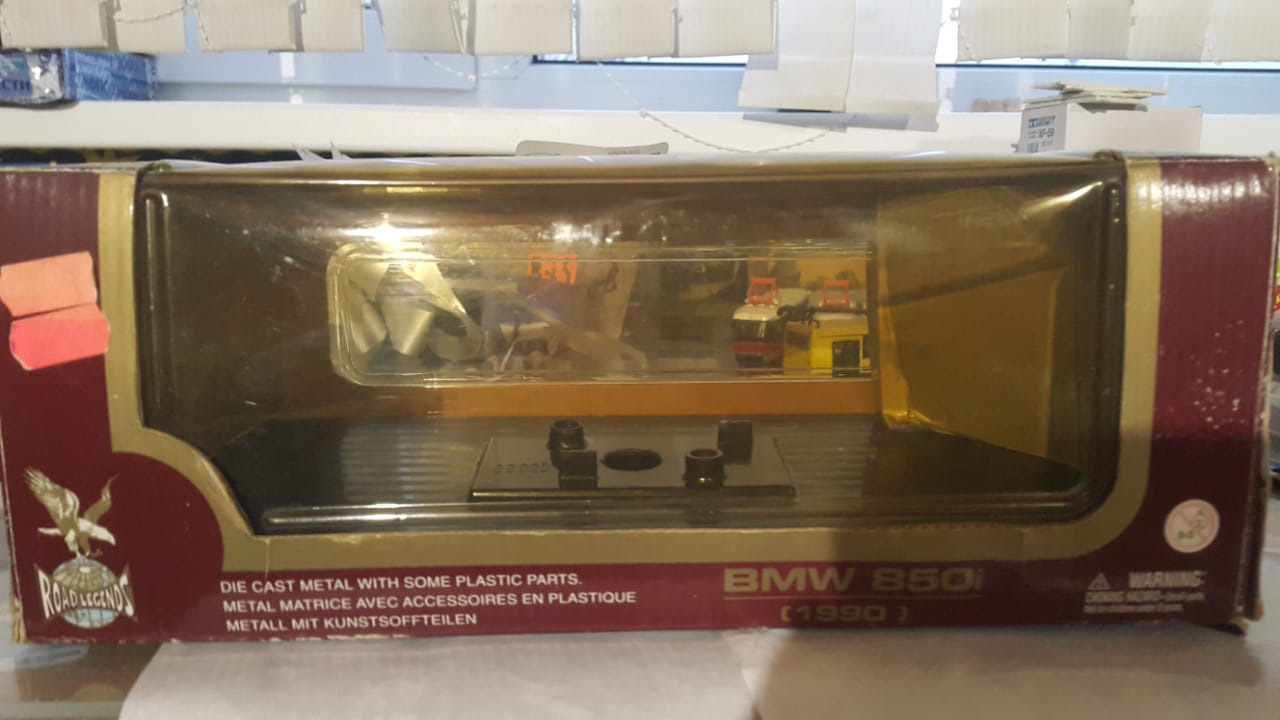

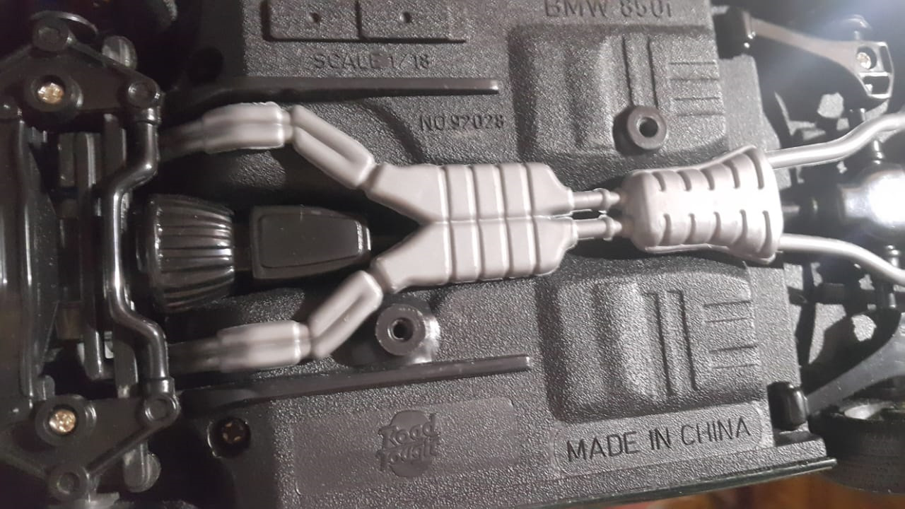

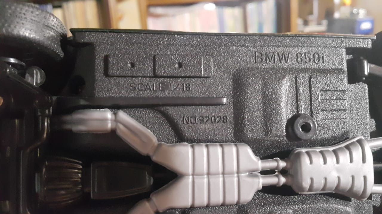

у меня на полочке стоит road tough 1/18 приблизительно 97-98 года, фары поднимаются. похоже в кооперации с маисто разрабатывали, либо кто то у кого то выкупил остнастку, геометрия кузова и цвет один в один, чуть позже в коменты фото добавлю
Уплотнители стёкол нужно в черный покрасить, а то как-то незакончено выглядит
Какие именно?
На боковых стеклах, точнее на их рамке
Так их вообще нет)
стекол нет, но вокруг проема уплотнитель или молдинг даже выделен фактурно
Сильная шагрень. От нее избавится очень просто. Больше подачи и высоким давлением один раз небыстро пролакировать. Перед началом потестировать на похожей поверхности, до получения желаемого результата. Лак разольется в стекло. Лижбы пыль не села))))
Да, сильная. :( я то думал, что это краска шагренит, а не лак

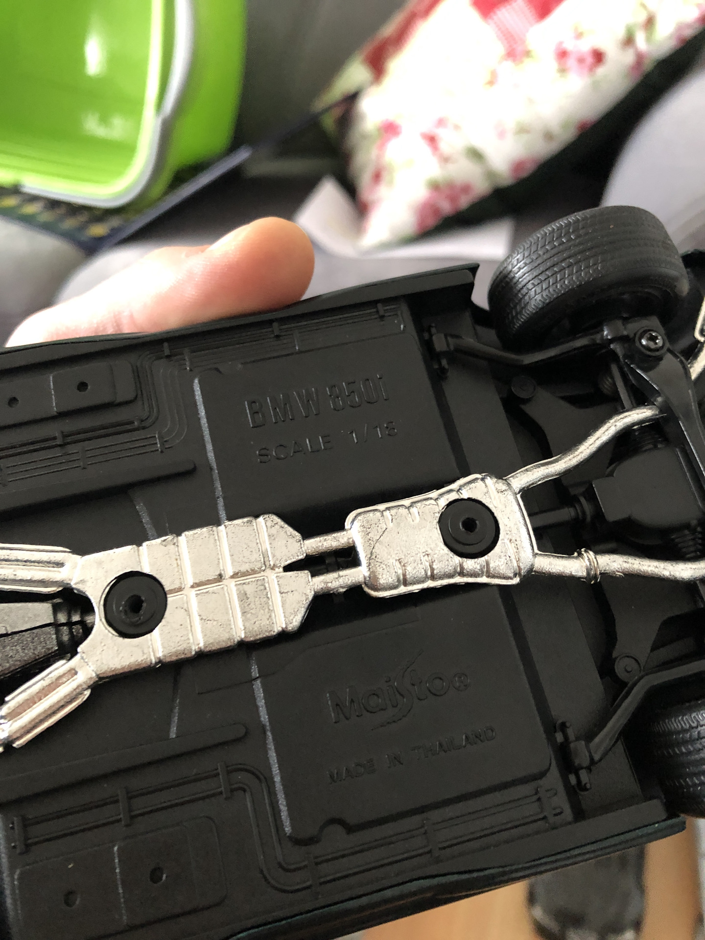

это точно не маисто
Да? Почему? Обоснуй
фары поднимаются с рычажка?
Нет, не поднимаются. Что за рычаг? На днище написано Maisto.
понял, скоро будут фото дна road tough 850ки больно у них кузова одинаковые, если ошибся — прошу прощения, скоро узнаем.
Road tough
ns14
Вот, сфотал
