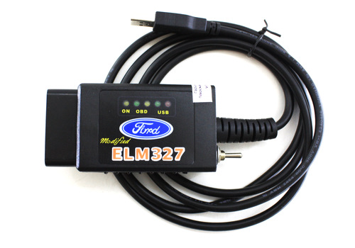

ELMconfig не открывает порт, может кто знает в чем может быть причина?
У тебя блютуз адаптер?
В общем после множества махинаций ничего не изменилось, обложив трёх этажным матом сие устройство перед выключением компьютера решил запустить на последок и свершилось чудо! Порт заработал! Пока не обматеришь, не заработает!)
Как?! Что сделал?
На колодку предохранитель идёт, мож сгорел?номер 48 на 10А в салонном блоке. В центральном ряду.
скорее всего проблема в драйвере, с последними версиями он не работает, откати на старый драйвер.
Скорости выстави в ком порте и адапторе одинаковые попробуй
Драйвера ищи под этот адаптер.
В диспетчере видит адаптер?
Да
Посмотри настройку порта в диспетчере, поиграйся со скоростью передачи, и при первом запуске по какому протоколу подключения стоит выбор ?
Не видит адаптерКаким пользуешься?
Елм327
шнурок должен быть с переключателем
Fiodor91
и запускай от администратора
