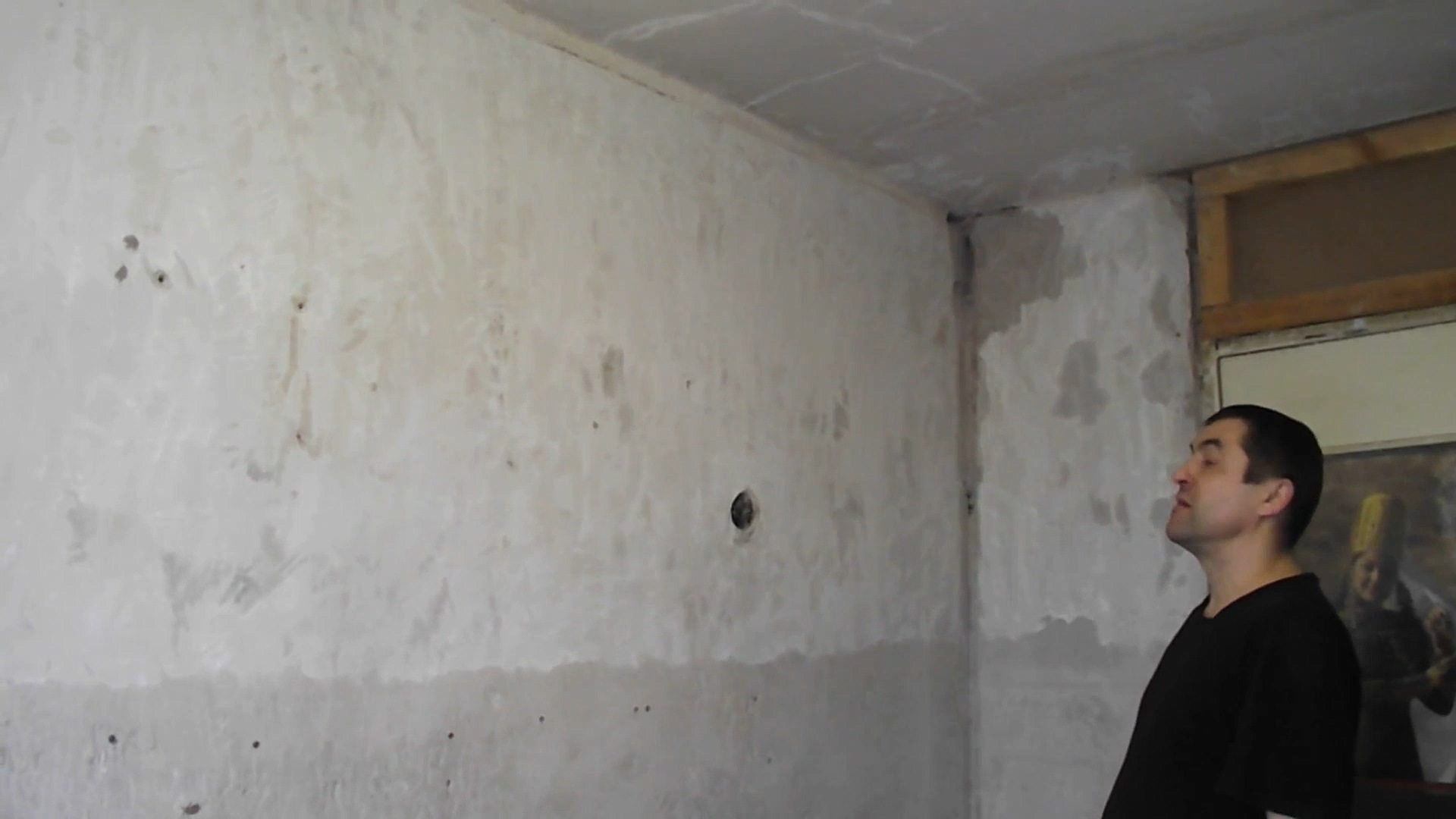

Кто сказал что хороший ремонт доступен только обеспеченным людям? Или же для этого нужно залезть в долги? Я считаю что всегда можно найти простые решения и сделать хорошее качество. Пусть это будет только визуально, но мы же не ходим по квартире с правилом)) Я постарался полностью раскрыть тему — как с максимальной экономией материала и потерь времени сделать стены визуально ровными. А так же дополнил тему кадрами подготовки(что очень важно при ремонте) а так же некоторыми хитростями процесса самой работы.(Когда нажал опубликовать — фотографии почему то немного перемешались с текстом)
для начала сняли обои и содрали набел
По низу стены срубили масляную краску, загрунтовали
Так же срубив всё что отваливалось — запениваем
Чтоб не срезать пену, приминаем её как только перестаёт липнуть
на стенах которые не просматриваются — тянем маяки по периметру(по примыканиям)
Очень важно соблюдать очерёдность маяков, часто один ставится на другой

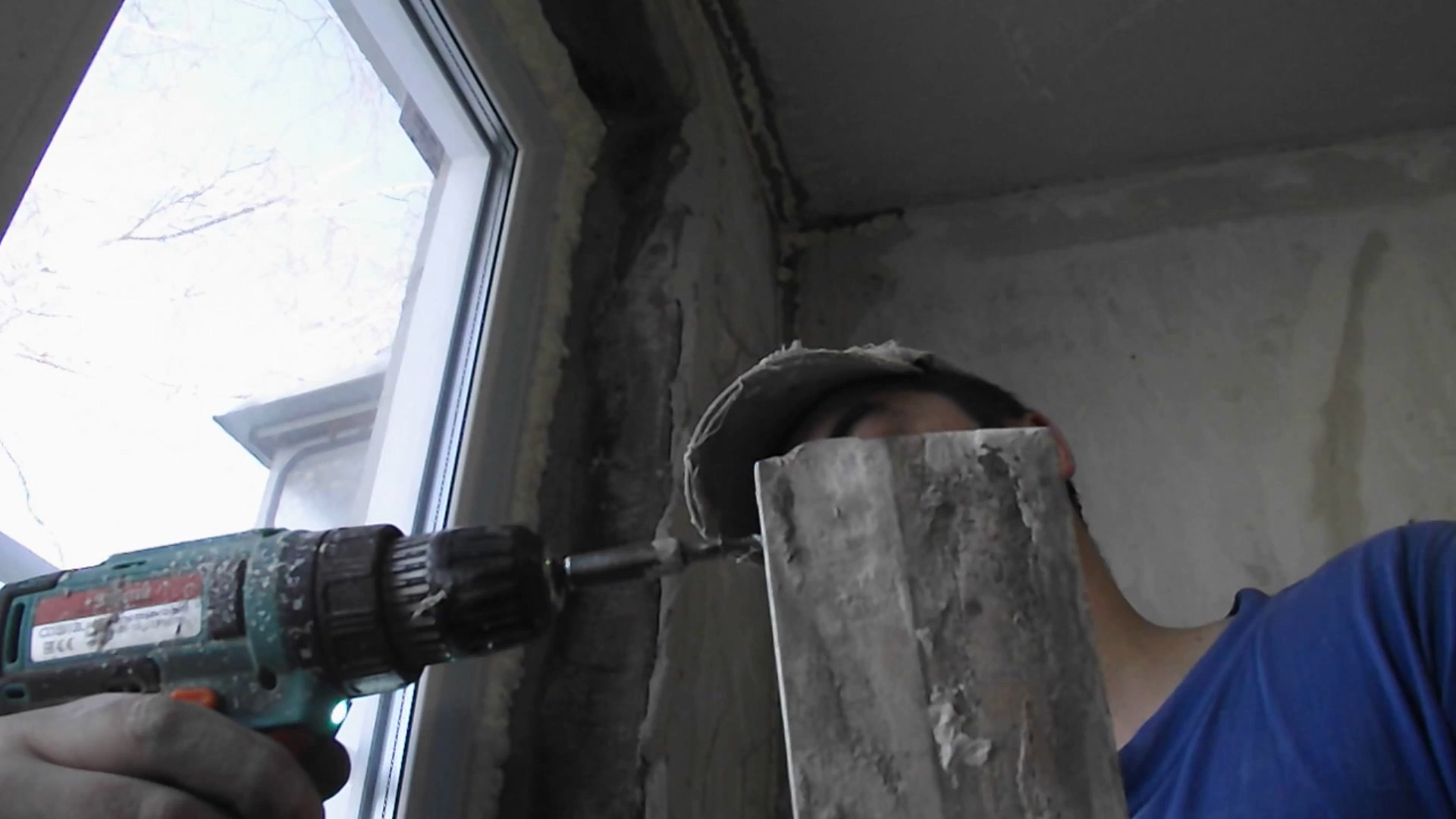

У окна и двери ставим маяк по уровню
для этого можно загнать ограничительный саморез в правило
если жалко правило — поставьте марочку, дождитесь схватывания и тяните по ней <img src=

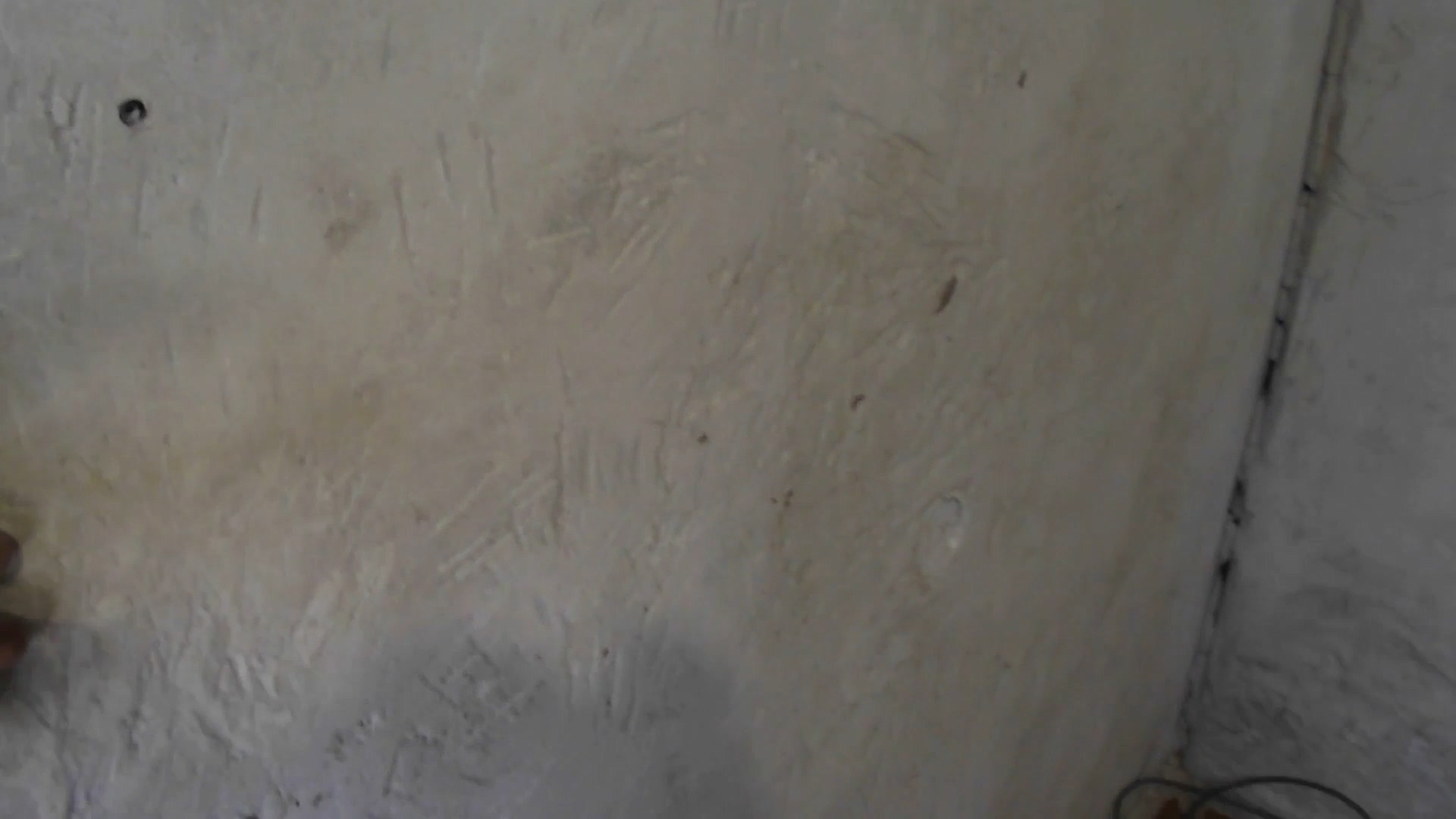

в таких местах — тянем от маяка до маяка
не забываем каждый раз вычищать ведро дочиста, чтоб не было наслоений
середину тянуть не обязательно, она не просматривается. Просто забиваем насечки от топора шпателем

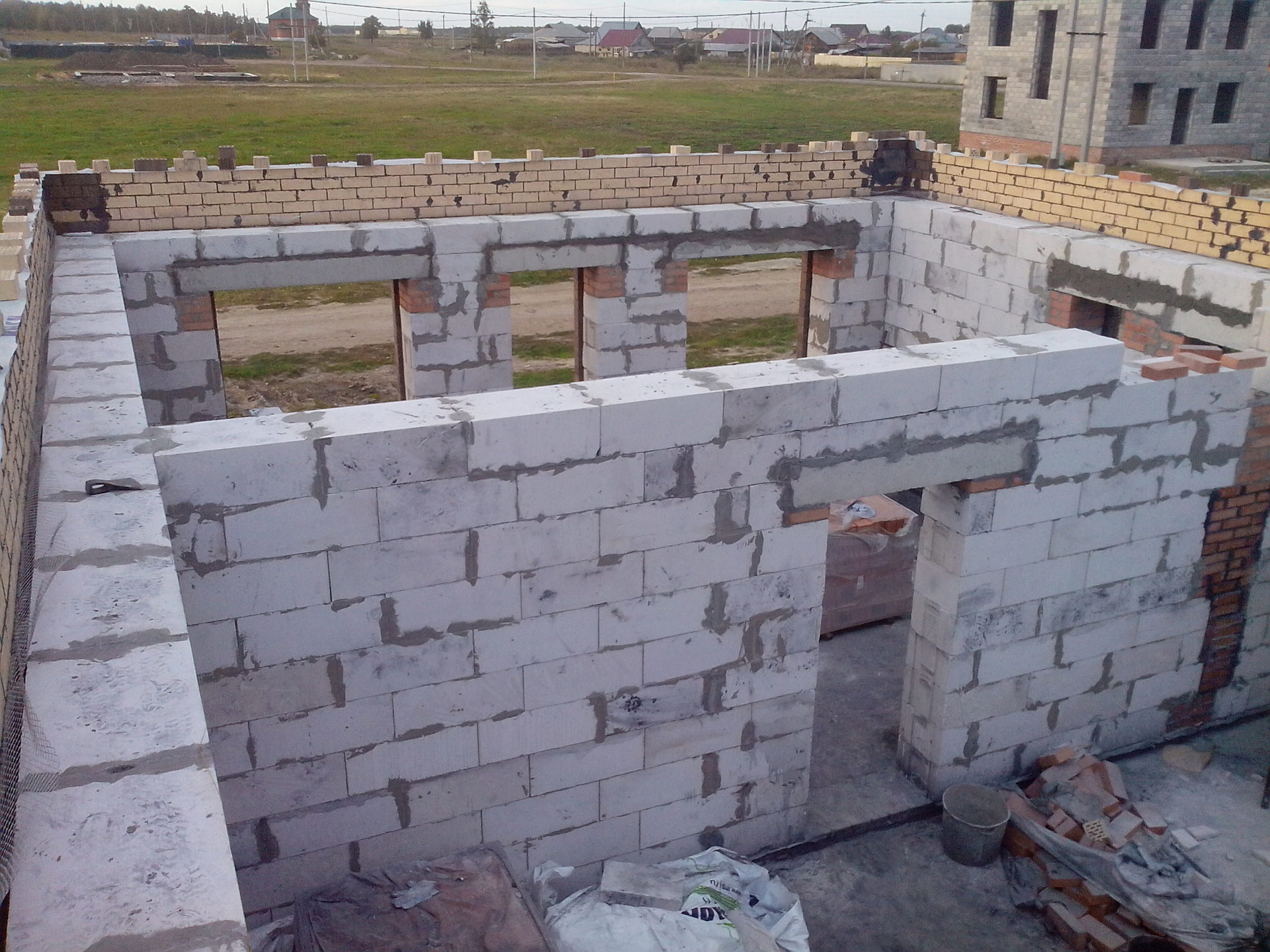

А если стены из пеноблока? Свежепостроенный домик (прошлым летом стены подняли) — чем штукатурить на черновую? ЦПС? Или гипса? Пеноблок лежит на клею. Зазоры минимальны. Надеюсь что хорошая геометрия (ИНСИ) не даст сильно гульнуть плоскостям.
Самозезы держатся? Проще всего и быстрее зашить гипсокартоном без профиля. Клеить на ляпки из перлфикса, ну или другого клея для гипса, я даже на ротбанд клеил. Ровный брусок, да молоток чтоб не отбивать ладошки когда подстукиваешь. Потом в места ляпок загоняешь саморезы по дереву ( с крупной резьбой) Ну или дюбеля( что будет держаться) Пять листов в день одному не напрягаясь.
а проводку получается после этого? резать штробы в гипсе и поверх штукатурить трассы для проводки? Сейчас дом стоит — доделываем крышу. Штукатурить хотел летом. Прикидывал гипсой, но что-то негуманный ценник… Или нет? Фото первого этажа)
Штробы под эл.проводку, отверстия под подрозетники и распайки, закладка кабеля(фиксация в штробе гипсом или фюгефюллером, у него мин.усадка)ну и уже после того грунтовка и отделка штукатуркой на гипсовой основе можно "Волма", кстати не требует последующего шпатлевания(для не сильно педантичных) или т.п.
Ну эт я вкратце написал))) Понятно — про подрозетники и прочее… Просто имел ввиду как именно исполнять это. По потолку проводку буду класть открыто. В гофре. Коробки распаечные туда же. Все равно натяжной везде будет. Спасибо.

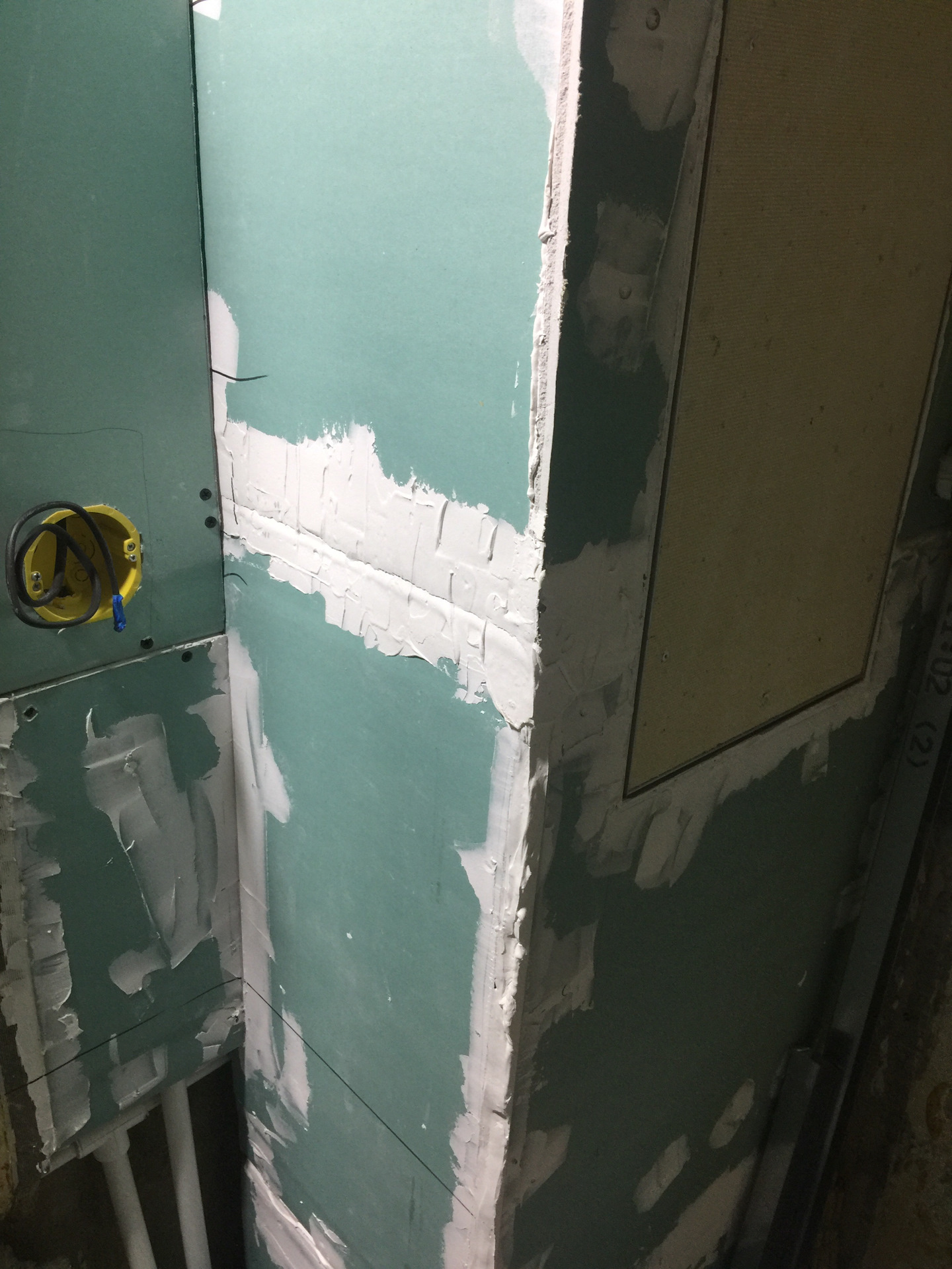

народ подскажите тогда чем в ванной комнате можно отштукатурить типа шкафа ( за ним трубы спрятаны ) из гипсокартона, гипсокартон влагостойкий, перепады 2-3 см
Я пока в тему гипсокартона особо не вникал, но разве на швы не надо клеить серпянку и углы усиливать уголками?
это я типа баловался, все это соршкурю, проклею серпянкой и буду уже нормально штукатурить, а вот уголки видел но не в теме, получается ими можно усиливать снаружи внутренние и внешние углы ? на что их клеить интересно, на плиточный пойдет
Все что больше 5 мм (за редким исключением) это шпатлевка. Если меньше 5 мм (за редким исключением) это шпатлевка. Одним из исключений может быть цементная шпатлевка и полимерная шпатлевка LR+. Некоторые "мастера" разделяют стартовую и финишную шпатлевку по каким то им известным характеристикам.Цементная и LR-ка может наноситься более 5 мм и заглаживаться до глянца. Единственным минусом данного материала является цена.
У меня дичайшие отклонения были в ванной и туалете, и подушкой, и ямы были. И я самые провалы закрывал кусками ГКЛ, кое-где даже в два слоя, чтобы более-менее в вертикаль попасть, а потом уже финишной выводил в уровень. Так гораздо дешевле и быстрее, чем шпаклю по маякам лепить мешками.
