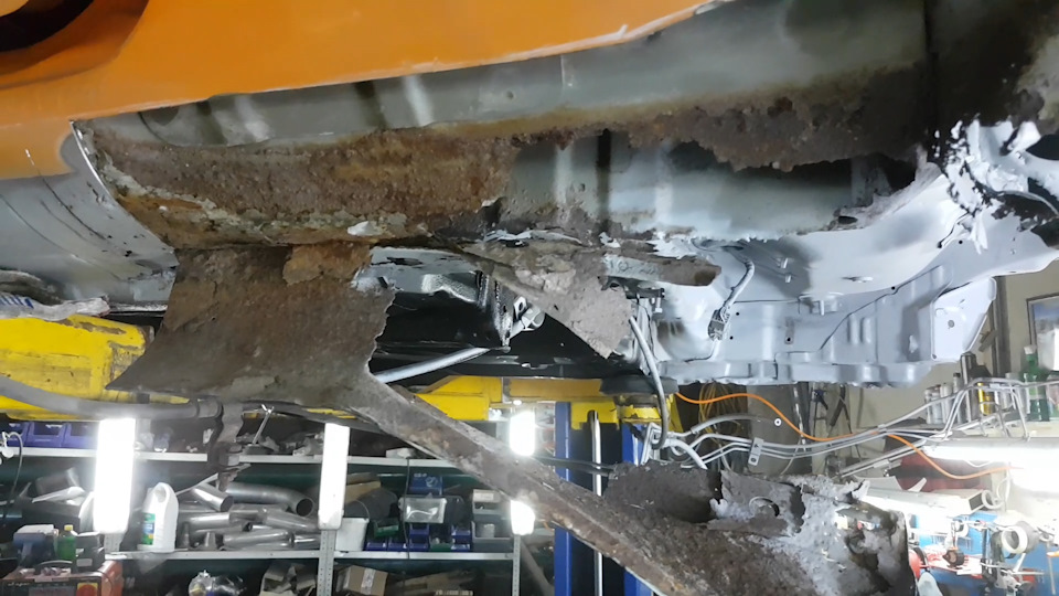

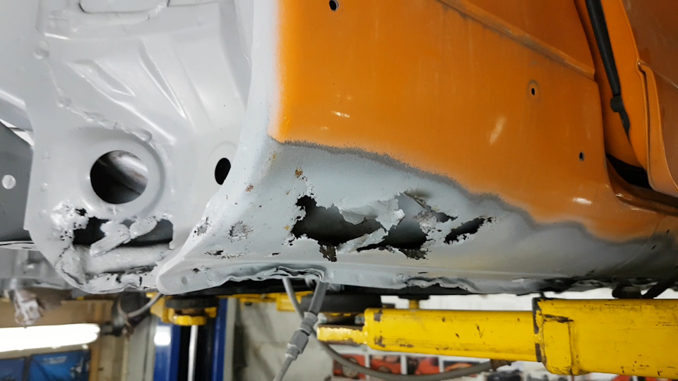

В первых частях я рассказывал про состояние кузова этого эклипса. У второго поколения есть две самые распространенные проблемы. Это передние стаканы и задние части порогов.
И если передние стаканы уже ктото исправлял до меня на этом кузове, а мы решили в этот раз законсервировать новые очаги ржавчины с помощью химии. То проблему с задней частью порогов придется решать по любому.
Смотрите сами.
Этой части порогов практически нет, а самое печальное что пришло в негодность крепление продольного рычага. И я не могу продолжить сборку машины, пока не решится этот вопрос.
Как минимум рычаг мне надо будет поставить чтобы собрать все остальные узлы и отправить кузов в кузовной ремонт.

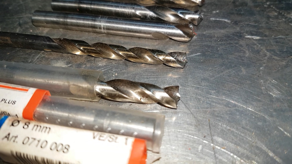

Чтобы разобрать кузов на запчасти надо высверлить все точки сварки. Но места сварки не всегда хорошо заметны и не всегда есть доступ сверла, поэтому процесс очень долгий, но интересный.
Кстати не дешевый, специальные сверла для отсверловки точечной сварки стоят не мало. Я использовал 8ми мм сверла фирмы вюрт . Куховные мастера их очень хвалят, Но даже они приходят в негодность довольно быстро.
Задача этого сверла не просверлить отверстие насквозь, а срезать метал вокруг места сварки в одном из двух соединенных между собой элементах. При этом желательно не сильно повредить второй приваренный элемент.
Под краской и антикором не всегда видны места сварки, приходится зачищать все до металла, но и это не всегда помогает. Находится хитрая потайная точка которая держит все конструкцию . О такой я говорил ранее, но с помощью молотка и зубила удается победить и ее.

Дальше надо отсверлить 3 слоя порога. На самом деле это не совсем порог. Внешний слой это часть заднего крыла. К передней части порога его крепит также точечная сварка. Внутренние силовые элементы собраны во едино с частью днища, крыла и порога. Все это образует тот самый выступ на который обычно ставят домкрат или лапы подьемника при подъеме кузова.

В итоге у меня есть 6 элементов с донора, которые надо переставить на кузов, и плюс несколько внутренних элементов порога которые пойдут на заплатки внутренней части порога.
Ржавчина повредила все слои. И мне надо все разобрать.
Но Есть один бонус, некоторые детали можно отпилить, а с теми что все-таки надо отсверлить приходится повозиться. На сгнившем металле после пескоструйной обработки затерты области сварки. И для того чтобы понять где находились места сварки надо приложить такую же деталь с донора. Отверстия конечно совпадают не на 100%, но примерный ориентир есть. Теперь хотя бы понятно сколько отверстий должно быть.
Но сверлить на весу дело не легкое. Благо отделяемая деталь пойдет в металлолом и о ее внешнем виде заботится не нужно. Поэтому распиливаю ее на отдельные части. И по кусочкам отламываю от кузова.
Когда вижу всю эту гниль, руки опускаются и жалею что решился на кузовной ремонт этой машины. Но надо действовать, я уверен что все будет супер .
Резать не дожидаясь перитонита, как сказал классик, хотя тут как раз очень запущенный перитонит. Я постараюсь максимально удалить ржавые участки, а те что будут вне прямого доступа обработаю востанавливающей и защитной химией. Внутренние слои также хотелось бы восстановить поэтому отрезать буду с осторожностью, чтобы сохранить силовую структуру.
Комментировать происходящее сложно, нет слов, вы сами все видите в каком все состоянии.
Но шаг за шагом надо удалять все это дермище.
Кстати очень интересно чтобы сделали в обычном кузовном сервисе с этими порогами? Я думаю они бы давно покрасили готовую деталь и врядли кто когда нибудь узнал бы что сварили они лишь внешний видимый слой металла, оставив внутри пустоту . Ну ладно ладно не все такие, но я уж лучше сделаю все сам . Так как то спокойнее.
Вот теперь все смотрится намного приятнее. Дыр нет, ржавые ошметки металла не торчат, выглядит почти как новая машина.
Ну и крайняя деталь что не нравится мне, это поперечина. Силовой элемент между лонжеронами. Он также весь ржавый. Его тоже придется отсверлить, но как раз на нем мест сварки не видно вообще, и приходится в них попадать вслепую. Но если долго мучатся что-нибудь получится.
Вот все то что я снял с кузова этого автомобиля и возможно это лишь часть дефектов которые видно. А ведь машине 20лет и что творится во всех скрытых полостях кузова не известно.

однажды пришлось сверлить много банкоматов, там слегка особая сталь. Так нормально сверлил ее только Зубр Эксперт, простые просто ездили.и еще одно сверло было куплено на базаре, правда без маркировки, но тоже хорошо брало, но и дороже раз в 5.
Хороший инструмент всегда стоит денег, наверное это правильно
и его и поискать пришлось…
Точно
Сверла эти легко переточить можно. И оборотов поменьше давайте раза в 2.Если ещё предварительно центровкой по точкам пройдетесь, будет ещё лучше.
Ага так и делаю, пока новые сверла)))
А старые что?
А старым оборотов чуть больше )
А может переточить их?
Вот честное слово, ни разу так как заточено новое сам не заточил)
Могу помочь

Какие я только не пробовал сверла для высверливания точ сварки, и дешевые и подороже все тупятся приблизительно одинаково 50-70 высверливаний +/- 10, самое обидное то что потом его хер заточишь на наждаке пробовал, сколько видео на ютюбе пересмотрел, другим отдавал без толку, либо уже не сверлит так как раньше либо вообще не сверлит, а кто то умудряется такое сверло болгаркой заточить и высверлить еще 50 отверстий…
Поспи, заточишь))
Спи не спи, а мысли о том что надо покупать очередное сверло не покидают голову, ибо роботы еще валом :((
Так потрать пол часа, научись точить сверло))
Я тратил чуть ли не пол дня, все равно заточить идеально не получается!
Есть такие изготовители ключей в будках, я раз точил у такого…
Кстати, а там где дубликаты ключей делают может тоже смогут?
я про них и говорю.
Понял.
Просто затачивать не умеете.
Не отрицаю
Serenya777
рука не набита просто.
у меня раза с десятого стало норм получаться.
а вообще станочки небольшие есть для заточки, я в леруашке видел, 2 килорубля стоят
У нас дороже, я тоже видел такие, есть там у меня огрызки от старых фрез, надо руку набивать
Когда ржавые места будут зачищены, их обязательно нужно будет обработать травящим грунтом, это хоть и не панацея, но ощутимо увеличивает срок до появления новой ржавчины. Был у меня клиент, которому я перед собирал после дтп, у нас с ним был уговор, что красит он машину потом самостоятельно и предугадывая его раздолбайство, я обработал этим грунтом все сварные точки и полости с соединениями кузовных элементов. Прошло два года, мы с ним опять встретились, машину он конечно же не покрасил, но в местах моей работы нет даже намека на ржавчину, не смотря на активную эксплуатацию автомобиля в любые погодные условия.
