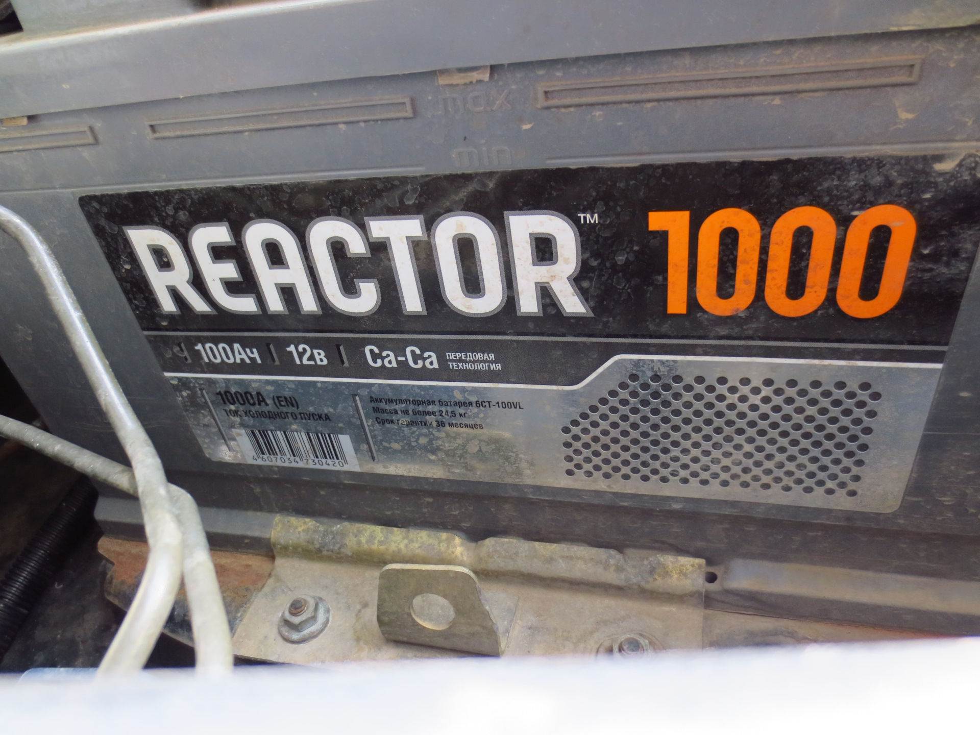

Зверь на 77 стоит с 13го года, осенью отдал на ТО, сказали уже рулетка и скоро должен крякнуть, начало потеть вокруг крышек, лебёдка есть и переодически разматывается, заводит зимой при -42 постоянно молотят две печки…
Стоит такой.

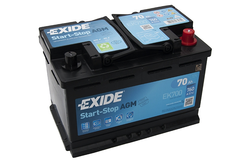

тюлени…олени… нех тут думать…любой стартерный AGM аккумулятор будет лучшее кальциевого
у меня ЕК700 справляется с лебедкой лучше чем у приятеля 2х90ач чегото там Са+
при этом на перегонах мой успевает зарядится почти до максимума, а у приятеля к концу гонки еле заводит.
(генераторы одинаковые)
Правда и стоит ЕКашка как два по 90а/ч
Не вижу ни малейшего смысла вдвое переплачивать за разрекламированный импортный аккумулятор, если есть проверенные многолетней эксплуатацией отечественные аналоги.
я не говорю про конкретный АКБ конкретной фирмы, а пытаюсь донести, что AGM технология в наших условиях эксплуатации выигрывает с лихвой.

EXIDE EK700 весьма рекомендую

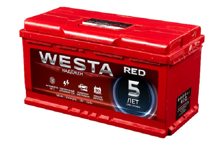

Я купил четыре месяца назад, вот такой АКБ: WESTA RED 6СТ-100. В -32 давал маслать ДВС и раза с седьмого заводил.
Тоже думаю 100, и пусковой помощнее 950а
Зачем за пусковой гнаться? Это маркетинг
