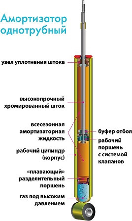

1) хороший амортизатор — это однотрубный амортизатор.
2) однотрубный амортизатор, это настоящий газомаслянный амортизатор, с разделительным поршнем и газом высокого давления. 2х трубное это все УГ, нет принципиальной разницы, пару атмосфер избытка или просто атмосферное давление.
3) в однотрубном можно сделать гораздо луче характеристику скорость штока-усилие сжатия(ибо газ высокого давления)

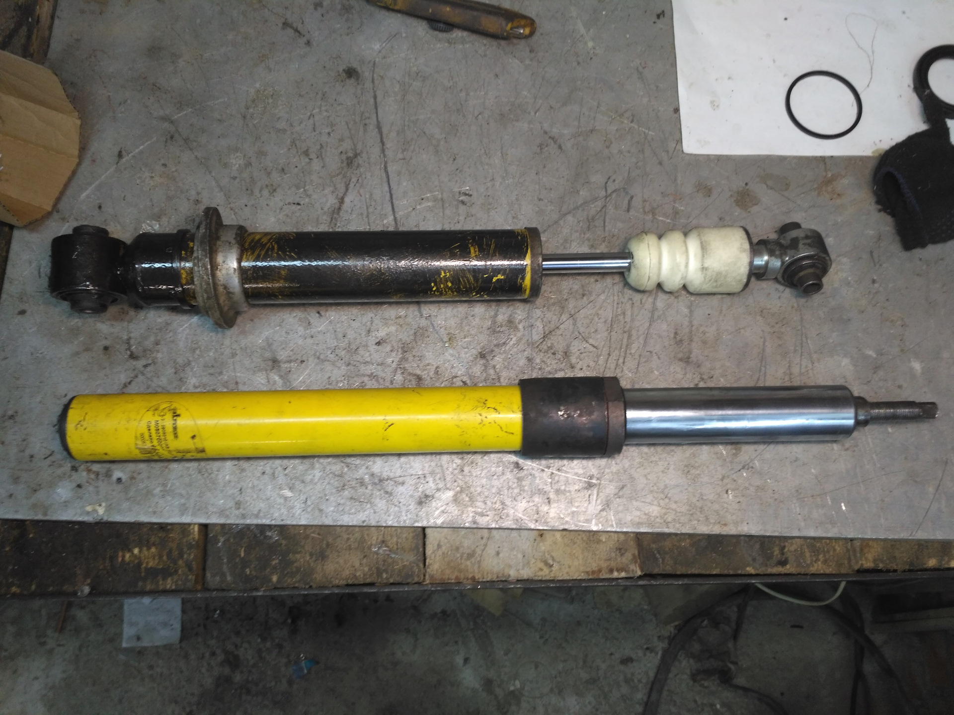

У раллийного бильштайна сделано вообще очень просто, проточки под разные положения пружины
Да на полном отбое он будет меньше, в статике он равен весу на эту сойку. На полном отбое он будет меньше, но зачем вам это, вы на ней прыгать собрались?

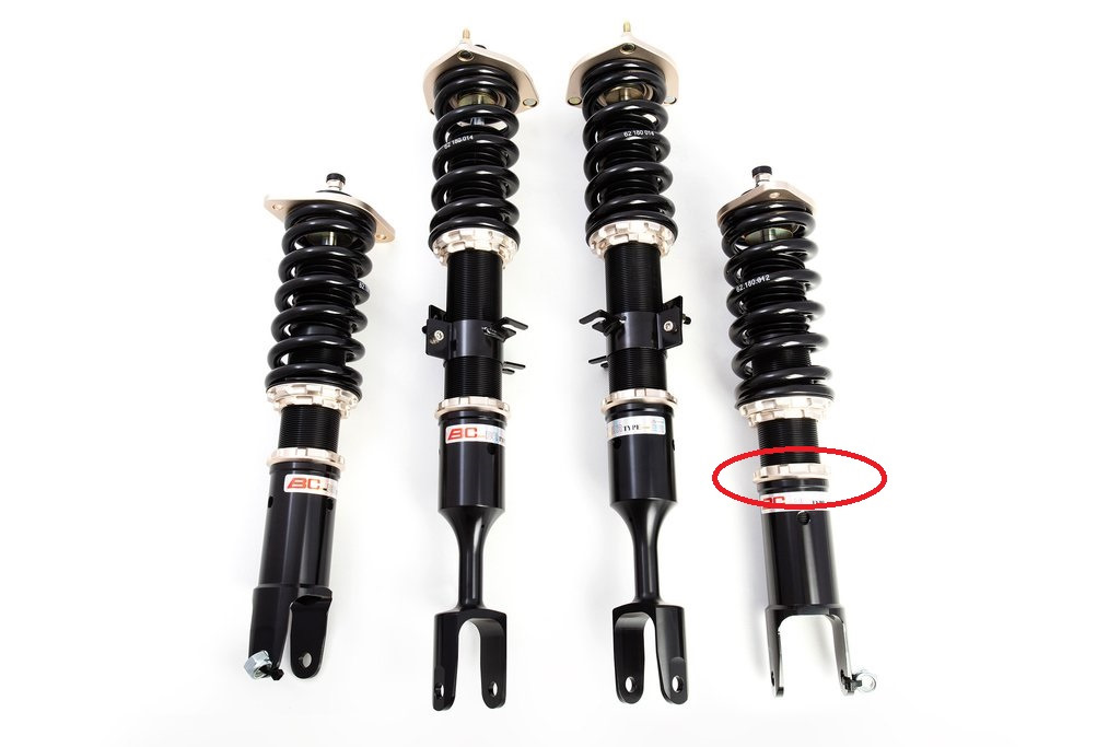

На современных тюнехах вот так:
Опускается вся стойка, вместе с буфером сжатия, ага. А что у нас будет с клиренсом на максимальном сжатии, а? :)

Я не понял мысль про современные тюненхи и опускание буфера сжатия. Можно пояснить?
Лень, но попробую.
Уронив ограничитель хода сжатия, на полном сжатие амортизатора машина сядет ниже.
Может коснуться дороги, а это дорога к хирургу
А которая из крутилок ограничивает ход сжатия? Там одна на преднатяг пружины, вторая на общую длину стойки.
Да не преднатяг это пружины, кто это термин вообще придумал?
Оригинальный термин вроде как preload, но как тогда это правильно называть?
Это просто удешевление конструкции. В полном комплекте ещё обычно стоит подпружина и проставка. www.bilstein.ru/BILSTEIN-Clubsport

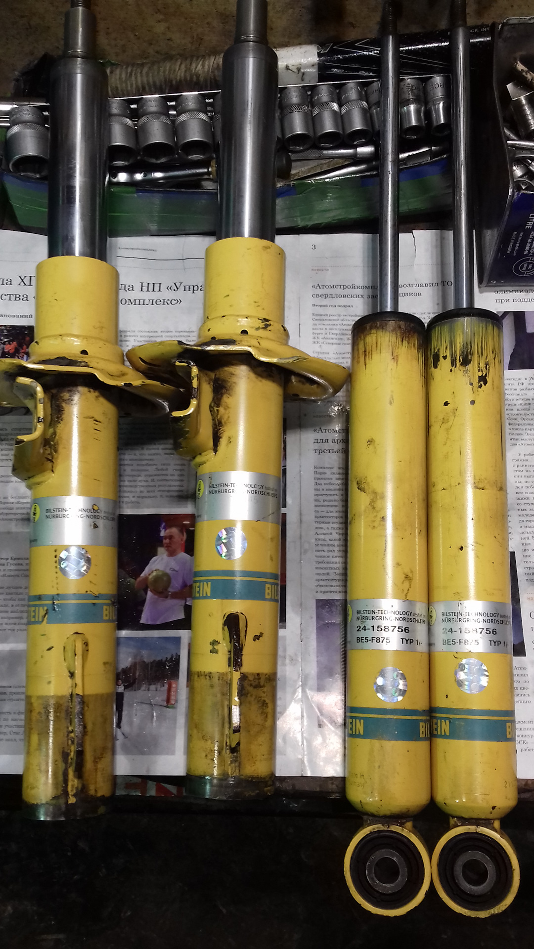

Бильштайн Б6.
Ты то знаешь

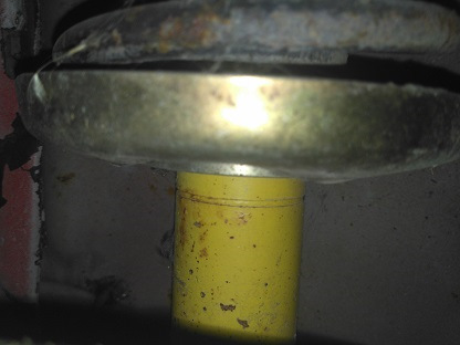

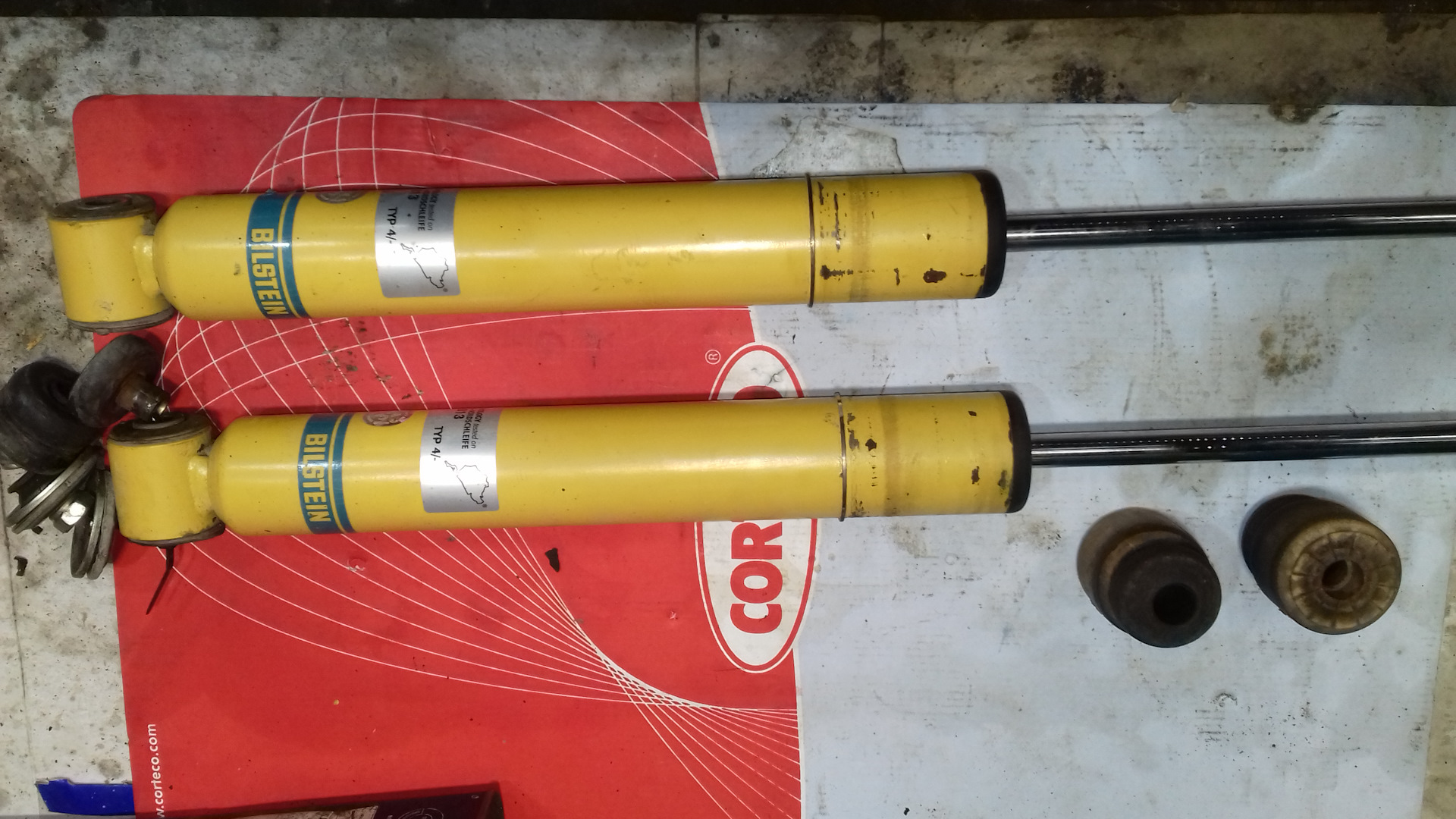

просто для справки, точно такие же на моей А4 проехаои 100 ккм и 8 лет
сейчас они выглядят так:
4 сезона в ралли. Состояние на 5.

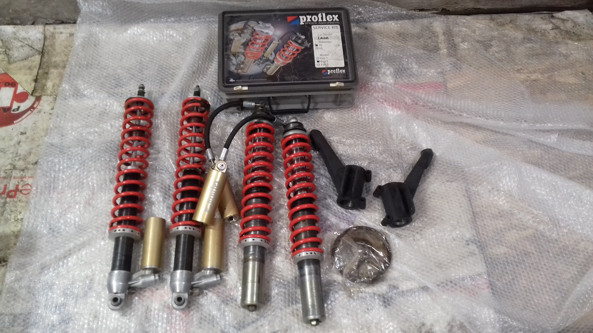

А это чего бильштайн?, он ща вроде под ралли не делает
Профлекс.
Ааа :) я уж удиться хотел :)
отличная вещь, тока дорогая очень.
Мы нищеброды на бильштайне ездили :)
