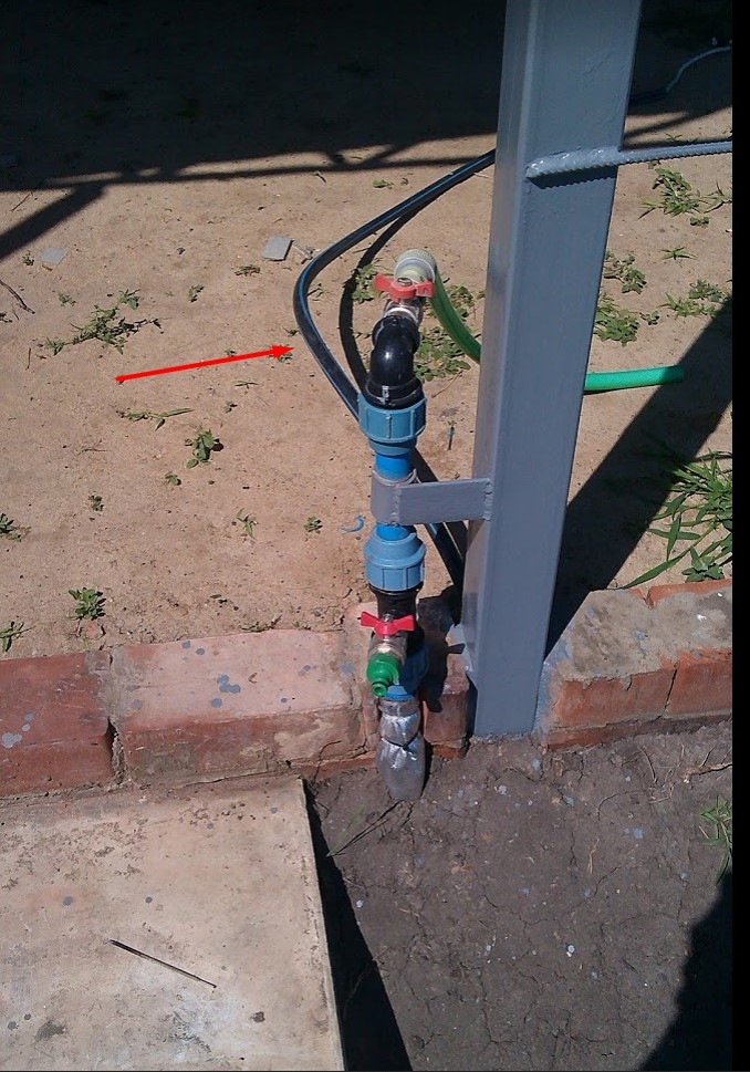

Из кессона выходит на глубине полметра.
Так же и проложили, не роя траншею глубже.
Уложили в пнд 20ку — по совету многих здесь. ))

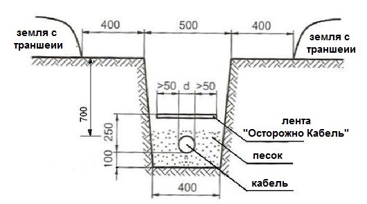

Чуть выше выложил разрез траншеи. ПУЭ п. 2.3.84 говорит, что глубина прокладки кабеля в грунте до 20кВ должна быть не менее 0,7м. Да и чем ниже, тем меньше промерзает грунт и "шевелится". В Москве глубина промерзания в среднем 1.35м.

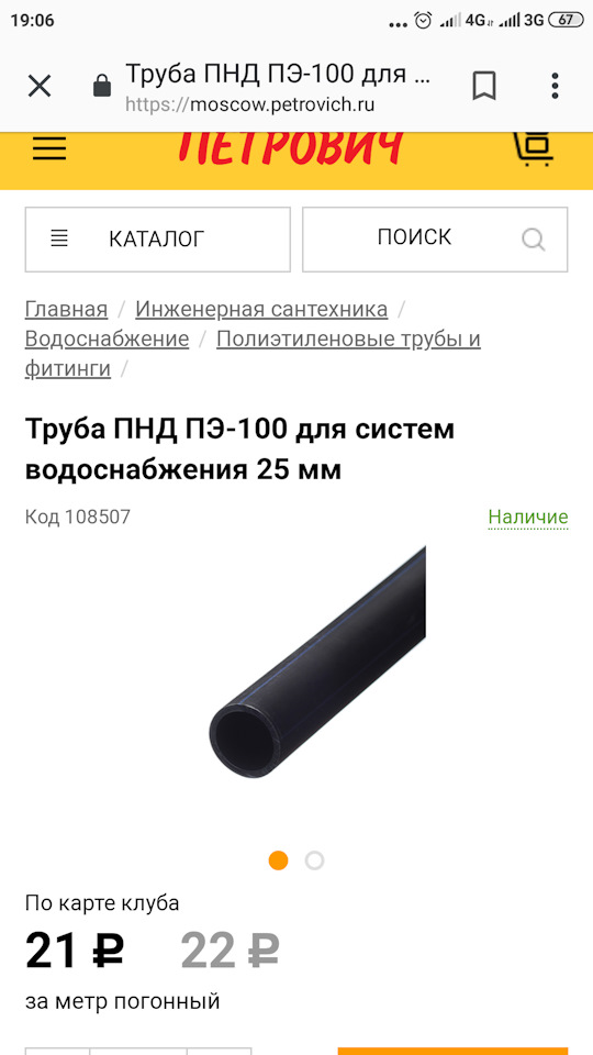

или еще проще и дешевле ПНД:
leroymerlin.ru/product/tr…-25-m-buhta-pnd-12212262/
Самую дешёвую пнд трубу. Я имею ввиду для хоз.воды, для питьвой подороже.

Просто откройте требования к подземным кабельным линиям. Хотя бы сделайте правильный порядок засыпки траншеи. и не помешало бы заложить что-то яркое как сигнальная лента.
