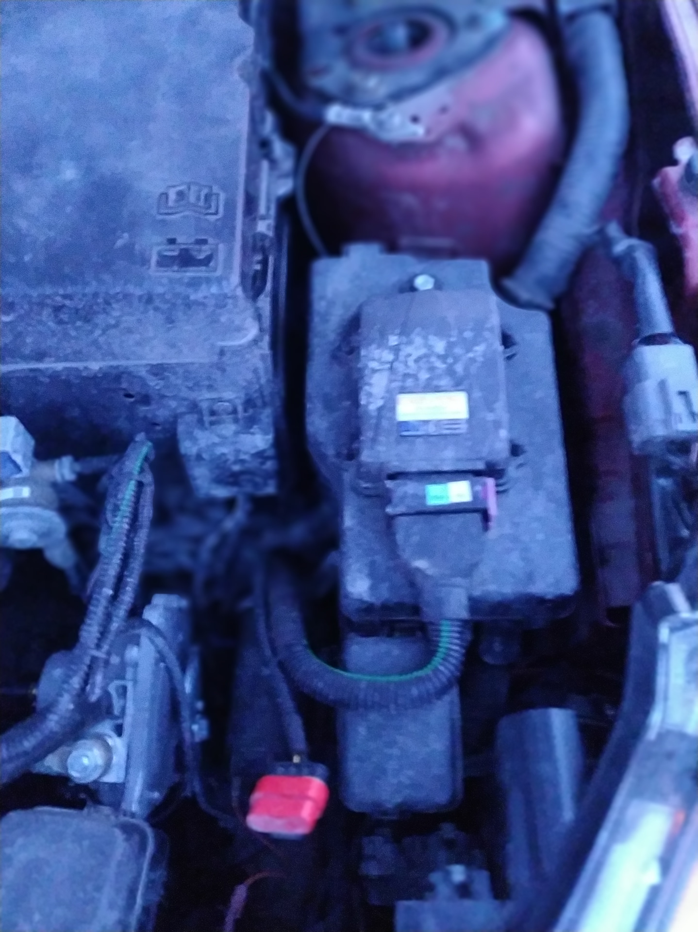

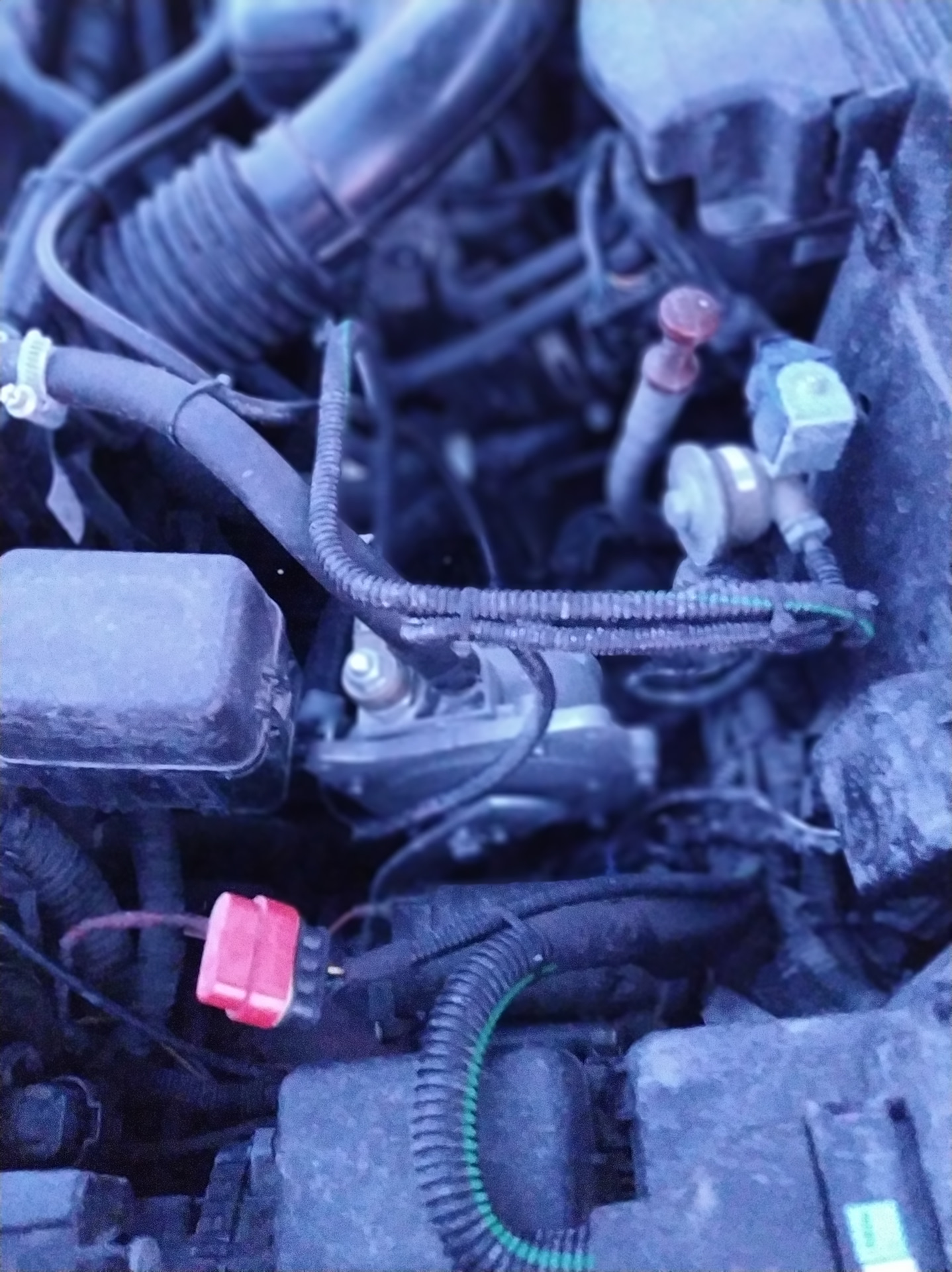

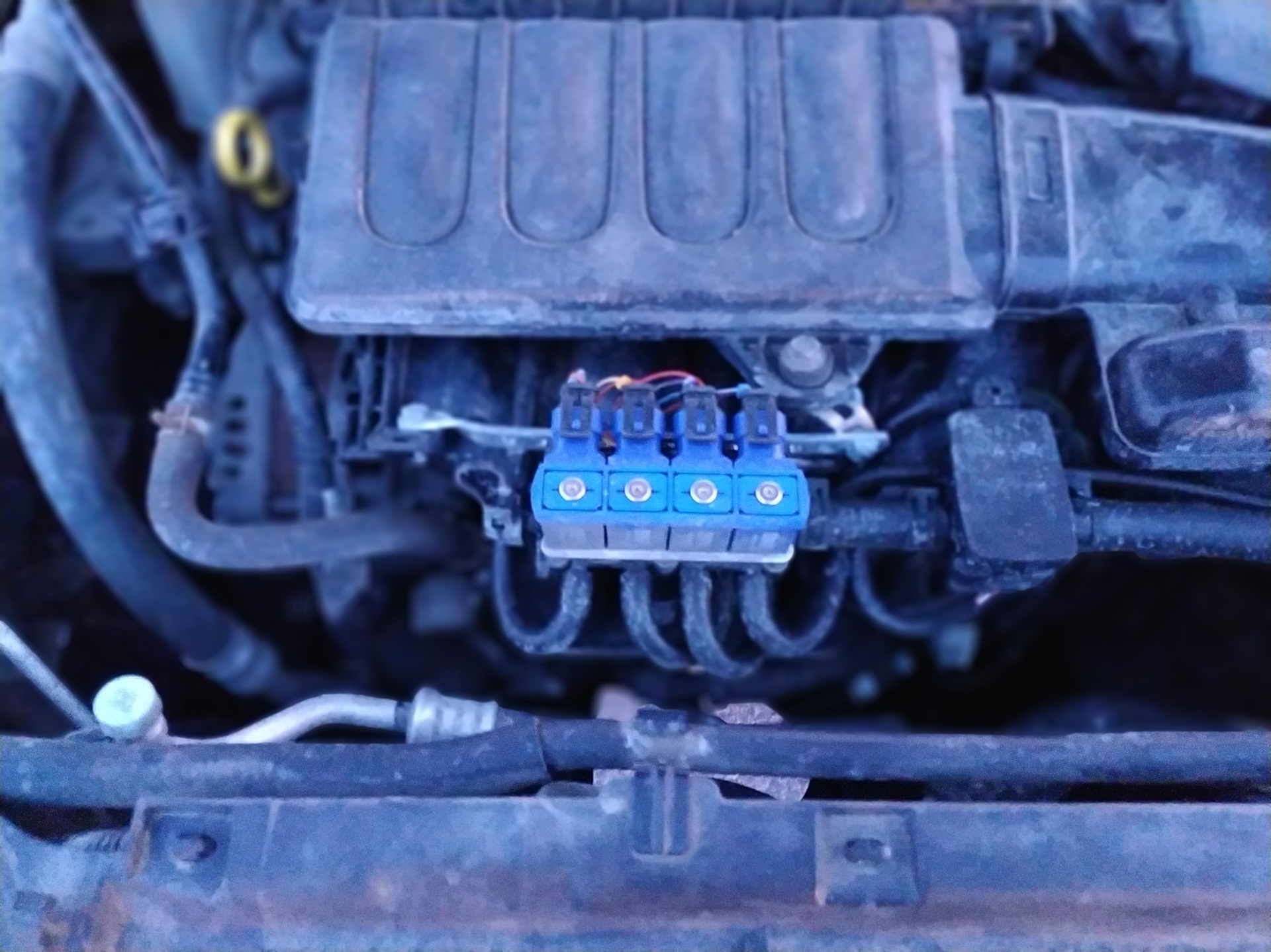

Оборудование какое?
OMVL мозги, а редуктор и форсы не скажу
Трубки сильно длинные. Что мешало развернуть форсунки?
не подскажу… не я ставил…

Там в коллекторе заслонка стоит и форсунки нужно засверливать у самой бензиновой форсунки за заслонкой. Сомневаюсь что у вас так же

Ещё как вариант поставить переключение на бензин при достижении 4000 об. И в целом не гонять… :) А вообще, слышал что на японских машинках стоят быстрые бензиновые форсунки и соответственно нужно ставить так же быстрые газовые.
При свече и катушке, смесь не будет бедной. Здесь дело в подаче топлива.
газовщики которые ставили стали что то говорит про специфический впрыск мазд… что-то я в этом сомневаюсь…
Специфический впрыск, выведенный отдельной группой в блоках ГБО как "MAZDA" не относится к вашему двигателю
Форсунки газовые
вот и я на них грешу…все новое.проехал тока на них 6тыс. км … заезжал к газовщикам, которые ставили…они что то там поковыряли…но все по старому(((
