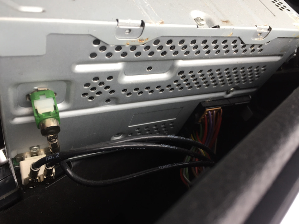

Снял на днях магнитолу и выяснил что она выпускалась только для гибридных автомобилей с особым номером. Как видно на фото жёлтого выхода под 24 пиновую штатную камеру нет! Если есть у кого какие либо соображения как поступить в данном случае — пишите не стесняйтесь ))

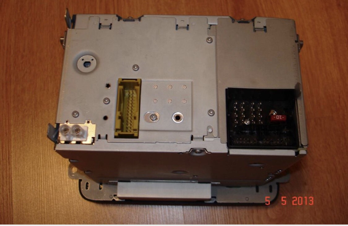

Тебе надо снять ее и посмотреть есть ли выход как ниже на картинке желтый

Как я понимаю должен быть такой желтый выход
Он самый
56D827566A номер камеры
А есть ли там вообще видеовход?
Если есть то нужна оригинальная камера с 26 пиновым разъемом

Для начала стоит снять магнитолу и посмотреть есть ли на ней разъём видеовхода, если он есть то нужна rgb камера
