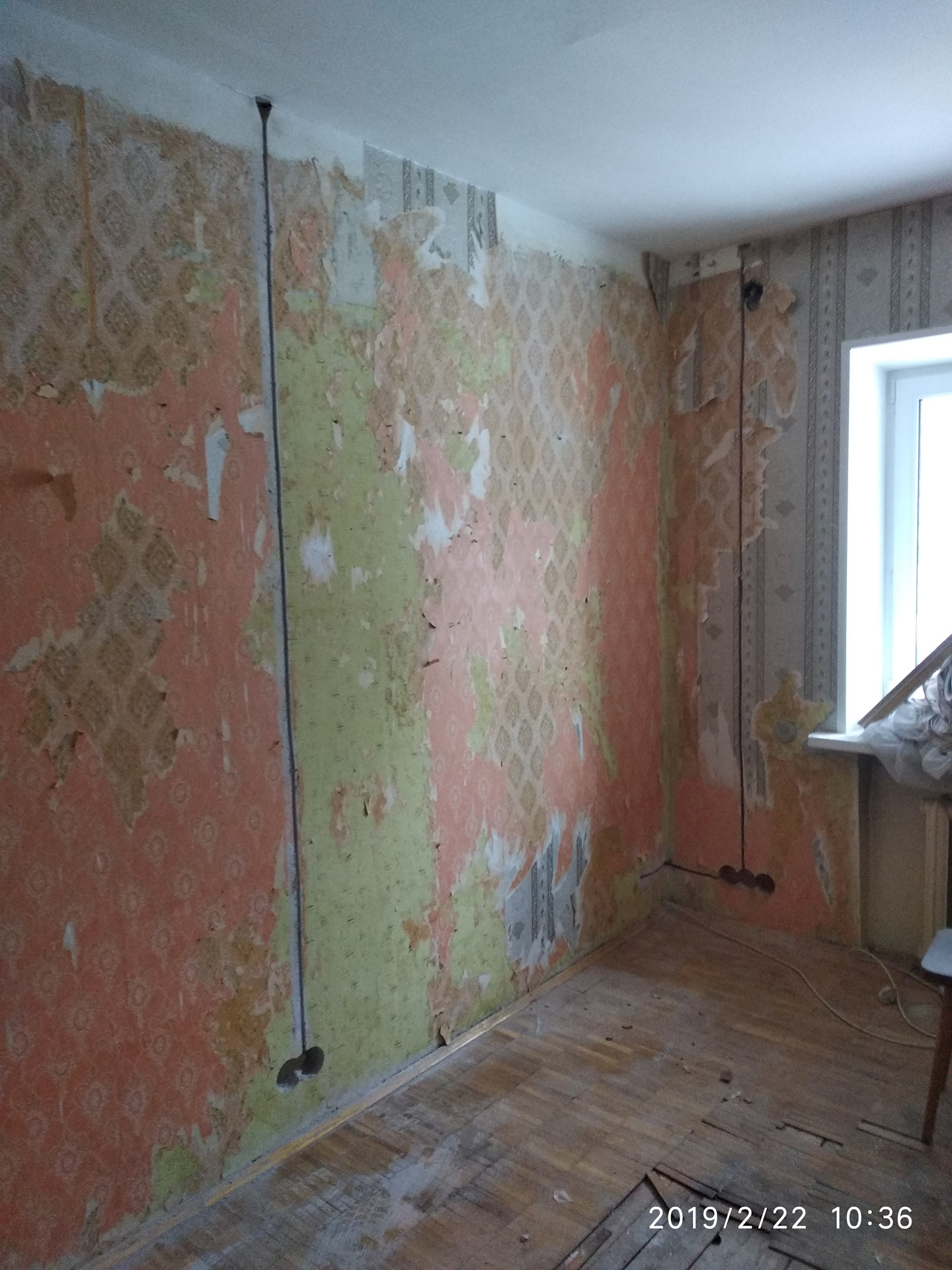

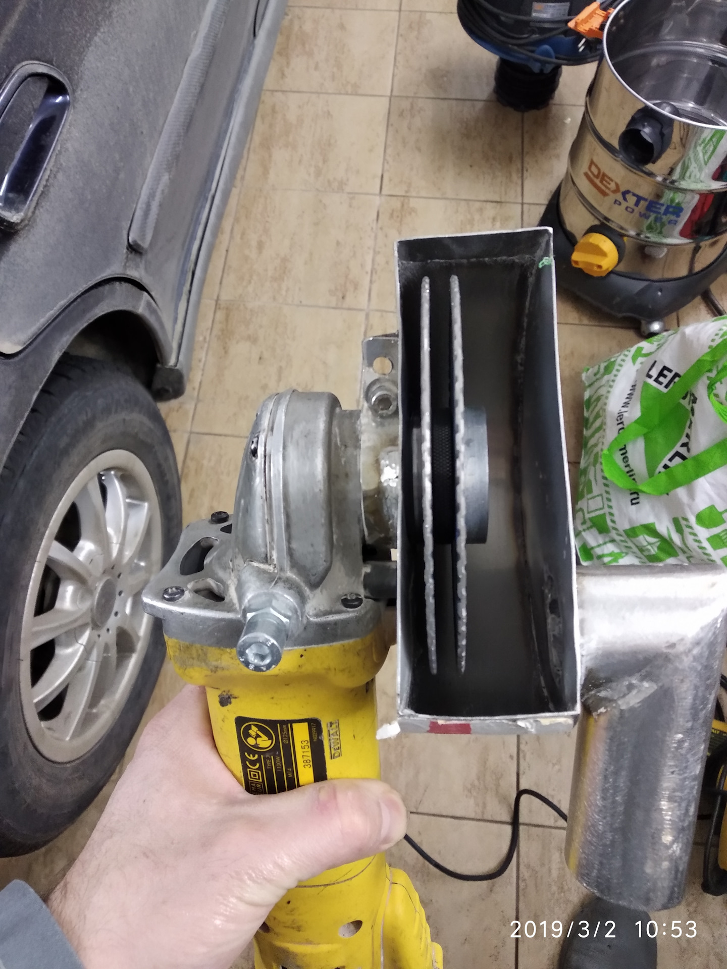

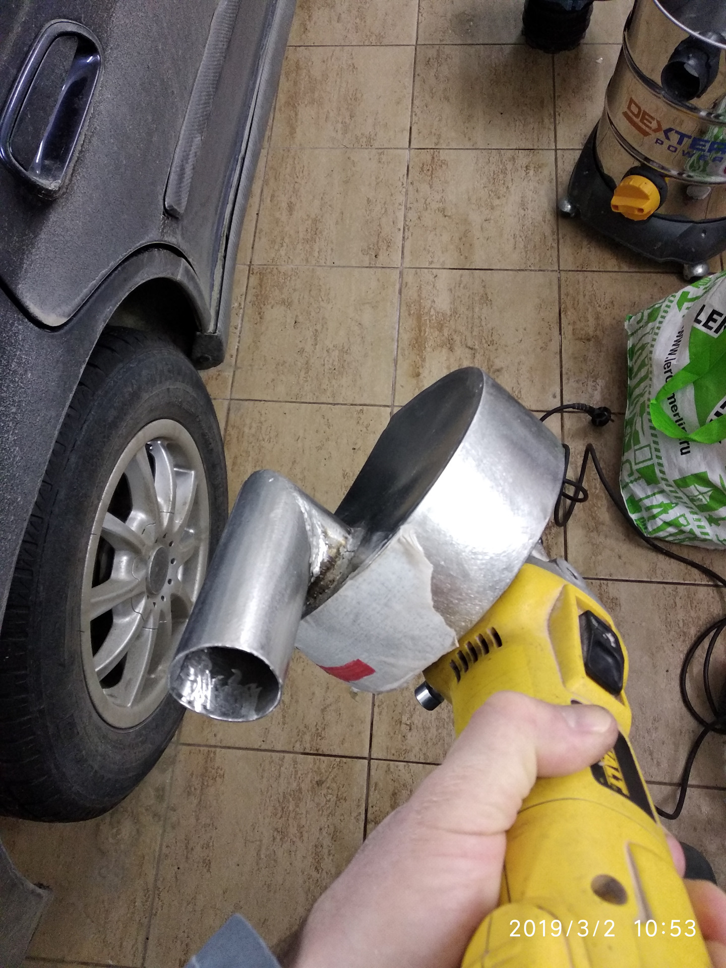

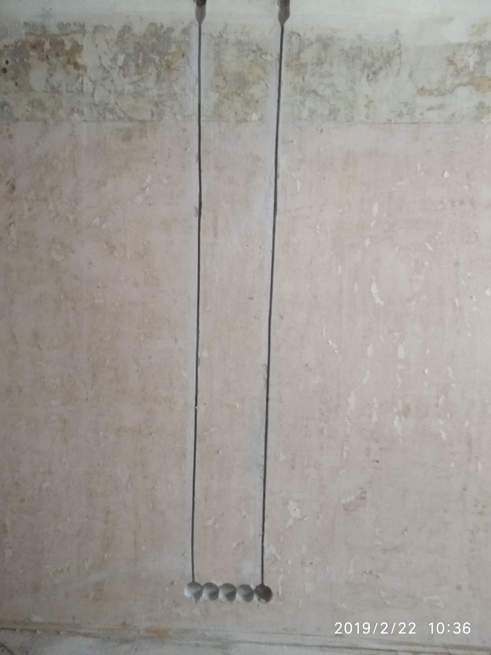

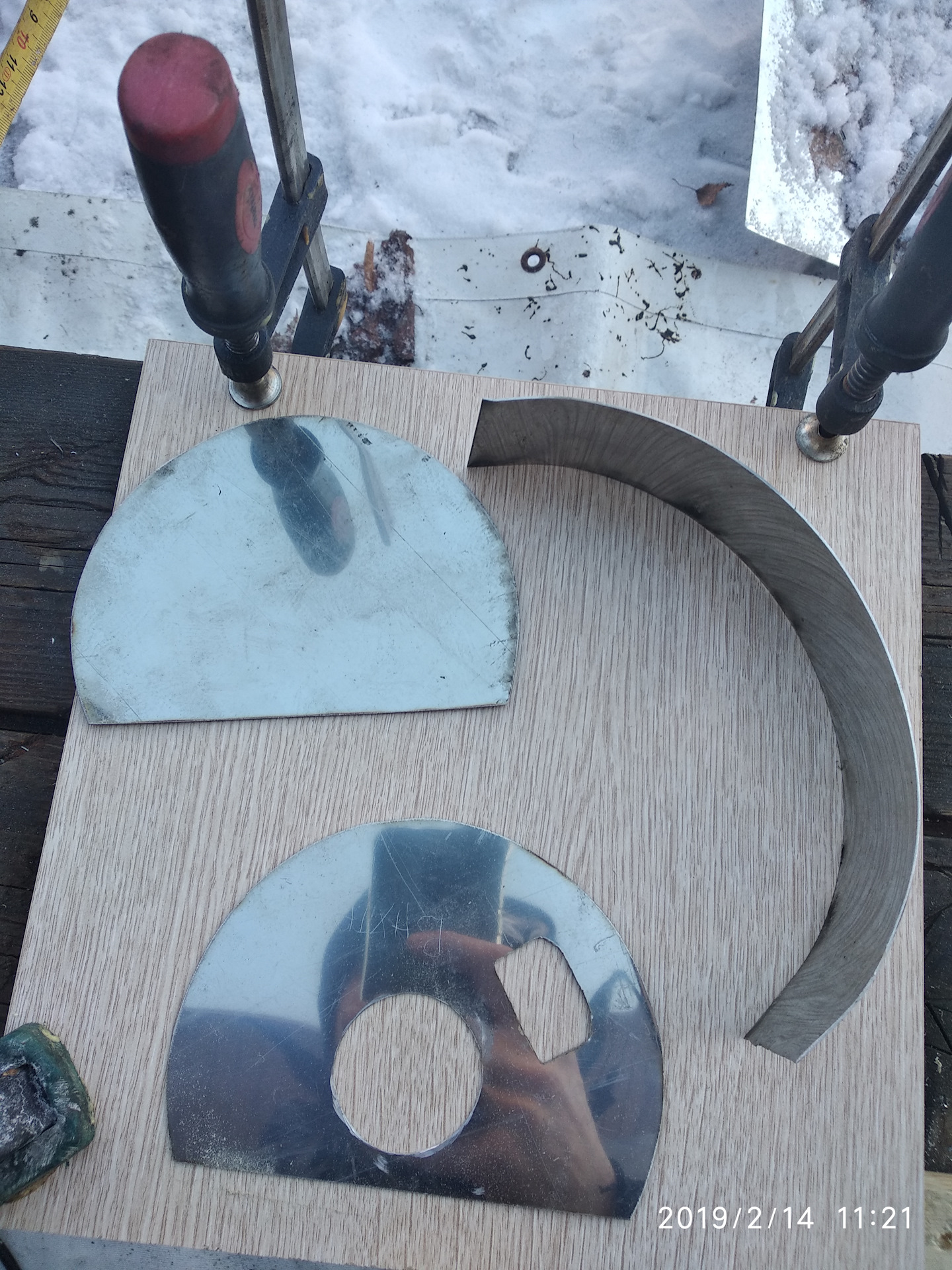

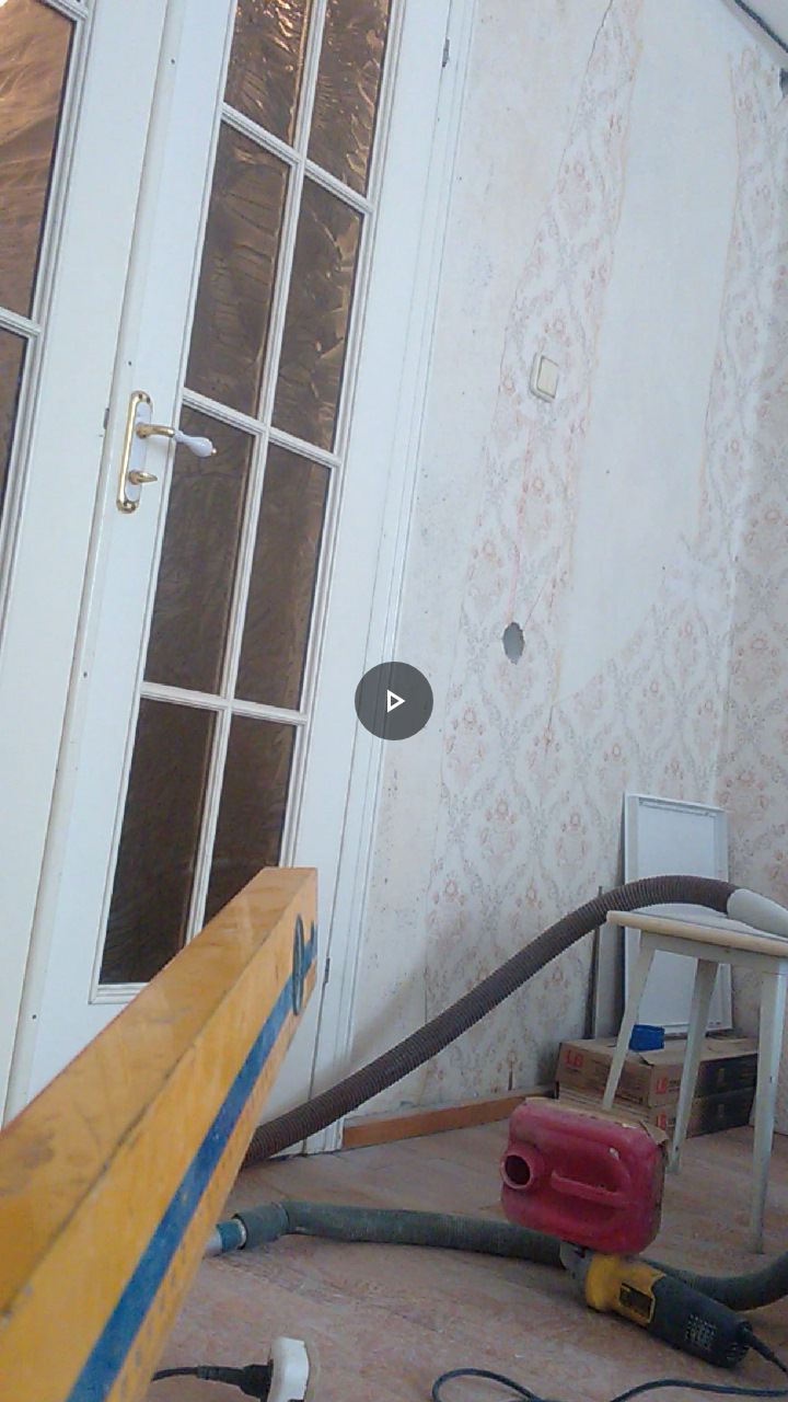

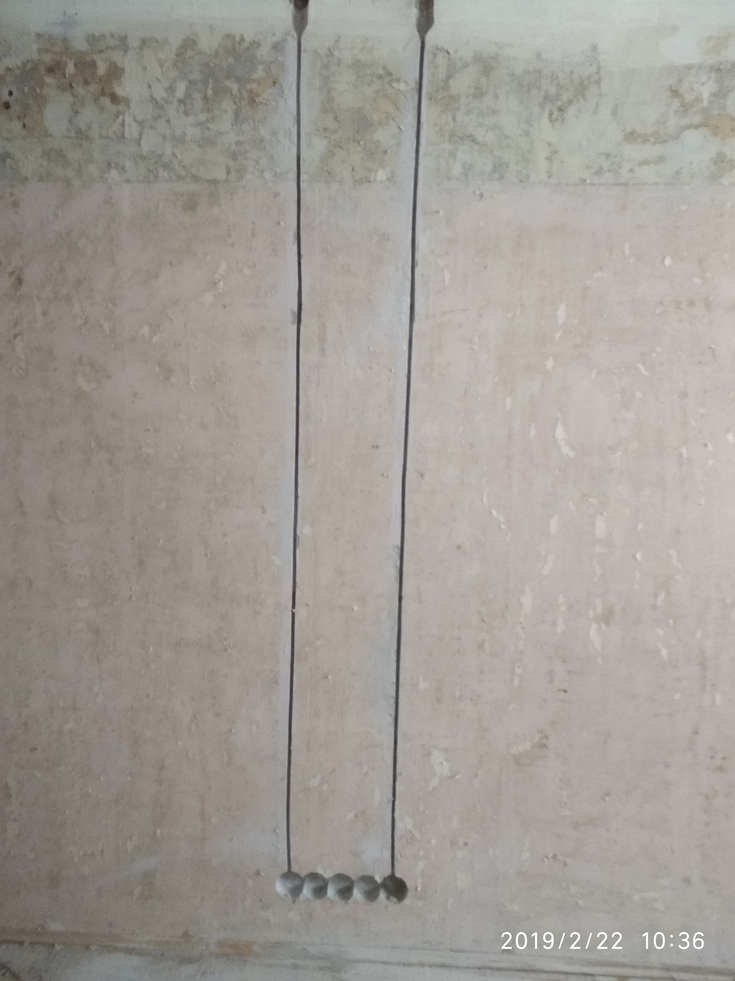

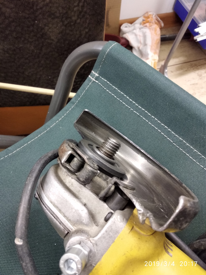

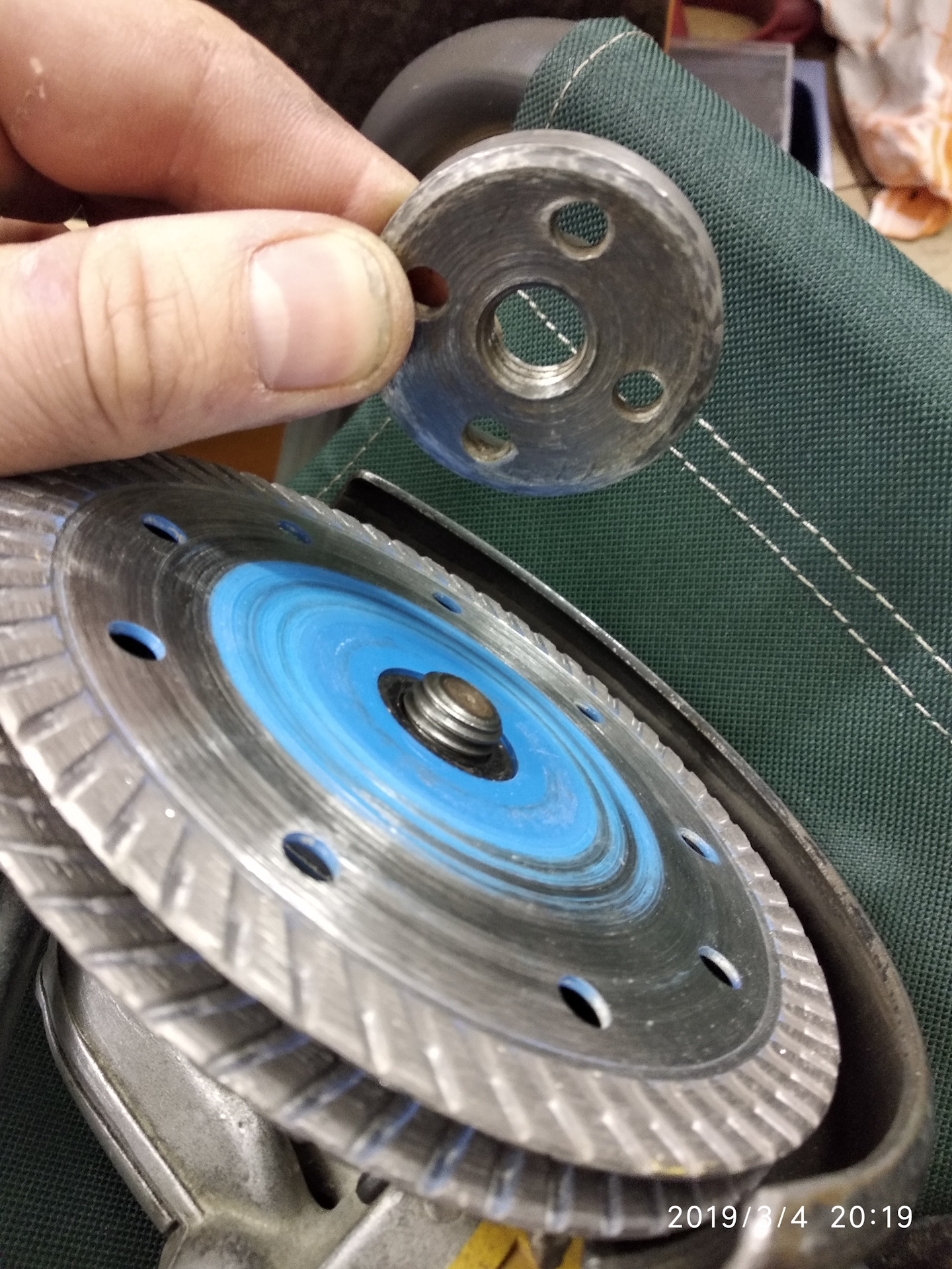

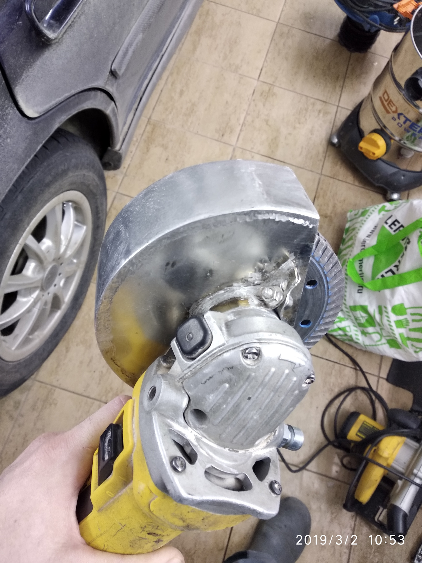

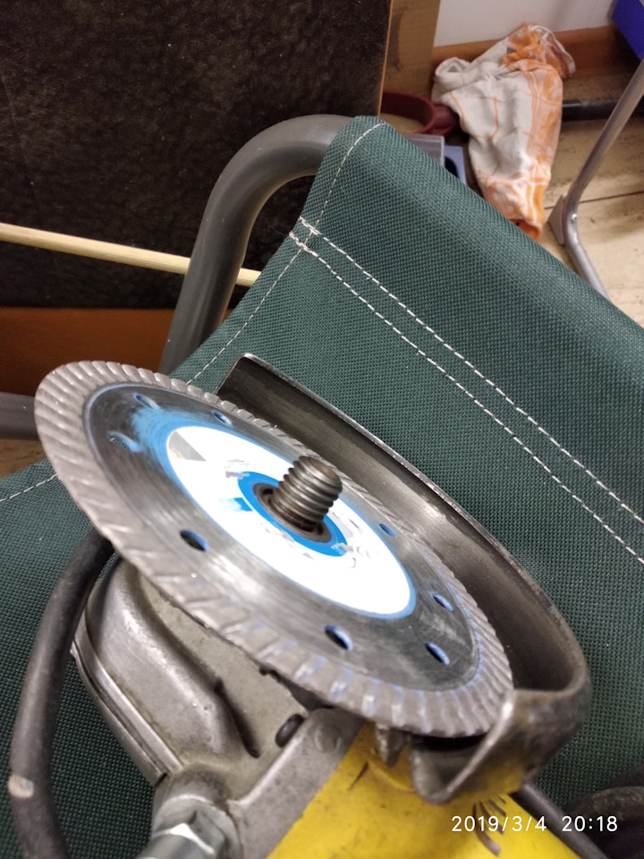

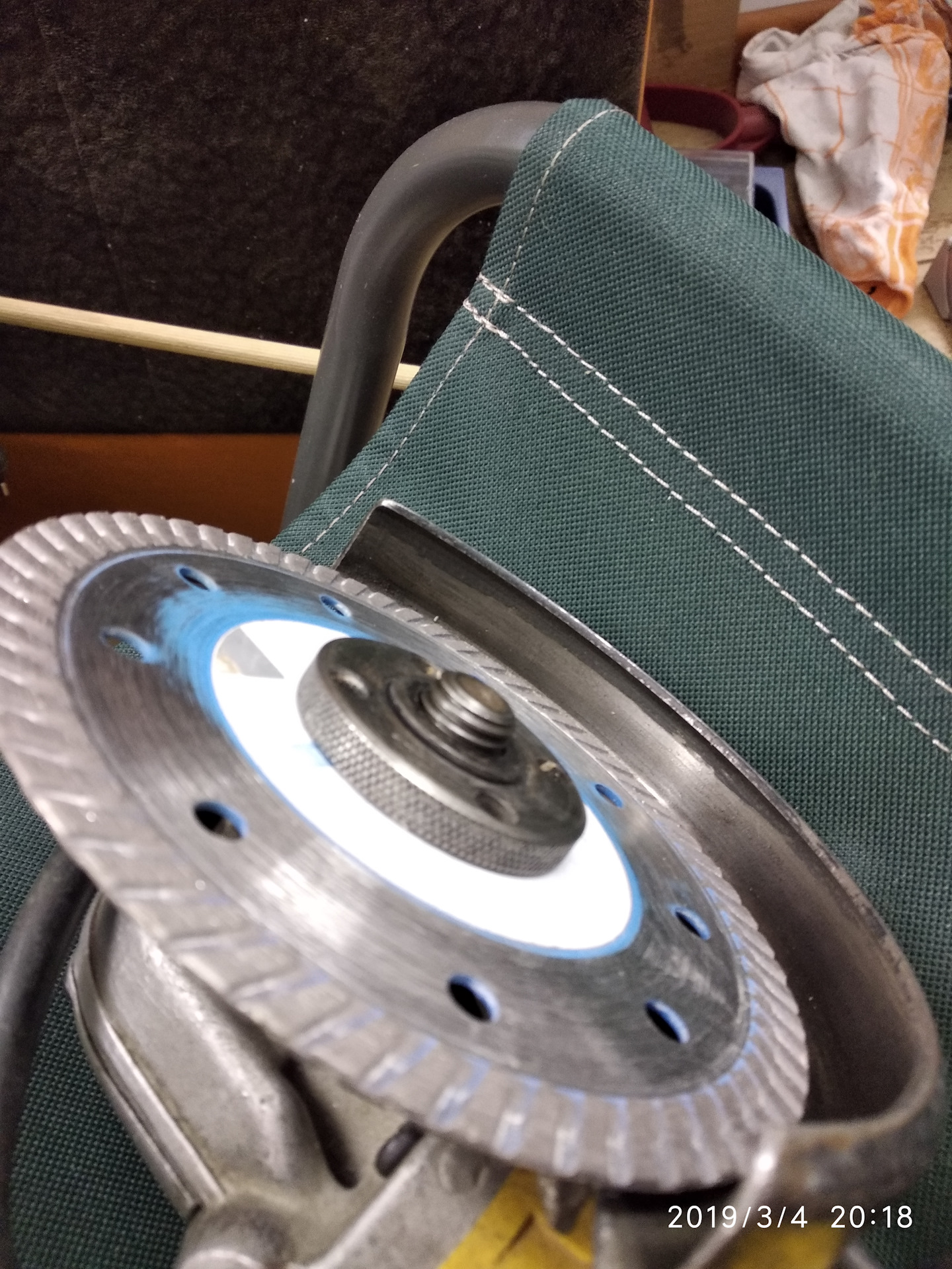

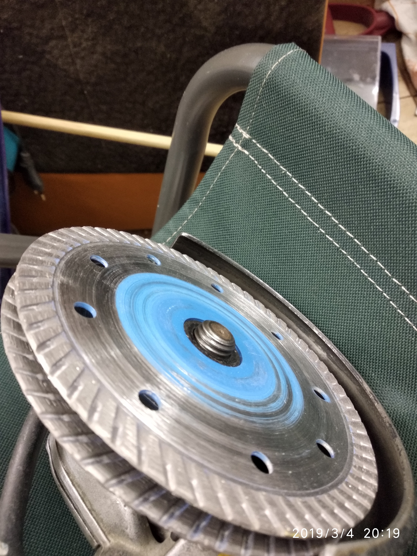

Приветствую, товарищи! Поделюсь своим опытом нарезки штроб под проводку без применения дорогостоящих профессиональных штроборезов. Оговорюсь сразу, данный девайс не заменит профессиональный штроборез при постоянной загрузке на больших объемах, но в качестве подрезки, либо в небольшой квартире справится на УРА! За основу берем болгарку мощность киловатт с небольшим, два 125-х диска по бетону (сухореза), строительный пылесос и самодельный пылеулавливающий кожух. Второй диск сажается через проставку -еще одна гайка с аналогичной болгарки. Получаем ширину реза примерно 12-13 мм — кабель 2,5 квадрата четко заходит по ширине. Глубину реза в 35 мм я настроил кожухом — без напряга можно закладывать два кабеля. Кожух сварил с листовой нержи с выводом под пылесос — пыли практически нет, немного вылетает при начале реза до погружения на полную глубину. Но это не значительно и не напрягает — работал даже без респиратора. Круги и коронку под подрозетники использовал Дистар — дороговато, но быстрота и качество реза перекрывают этом недостаток. За день налупил метров 50 штроб и 45 подрозетников. Спасибо за внимание!

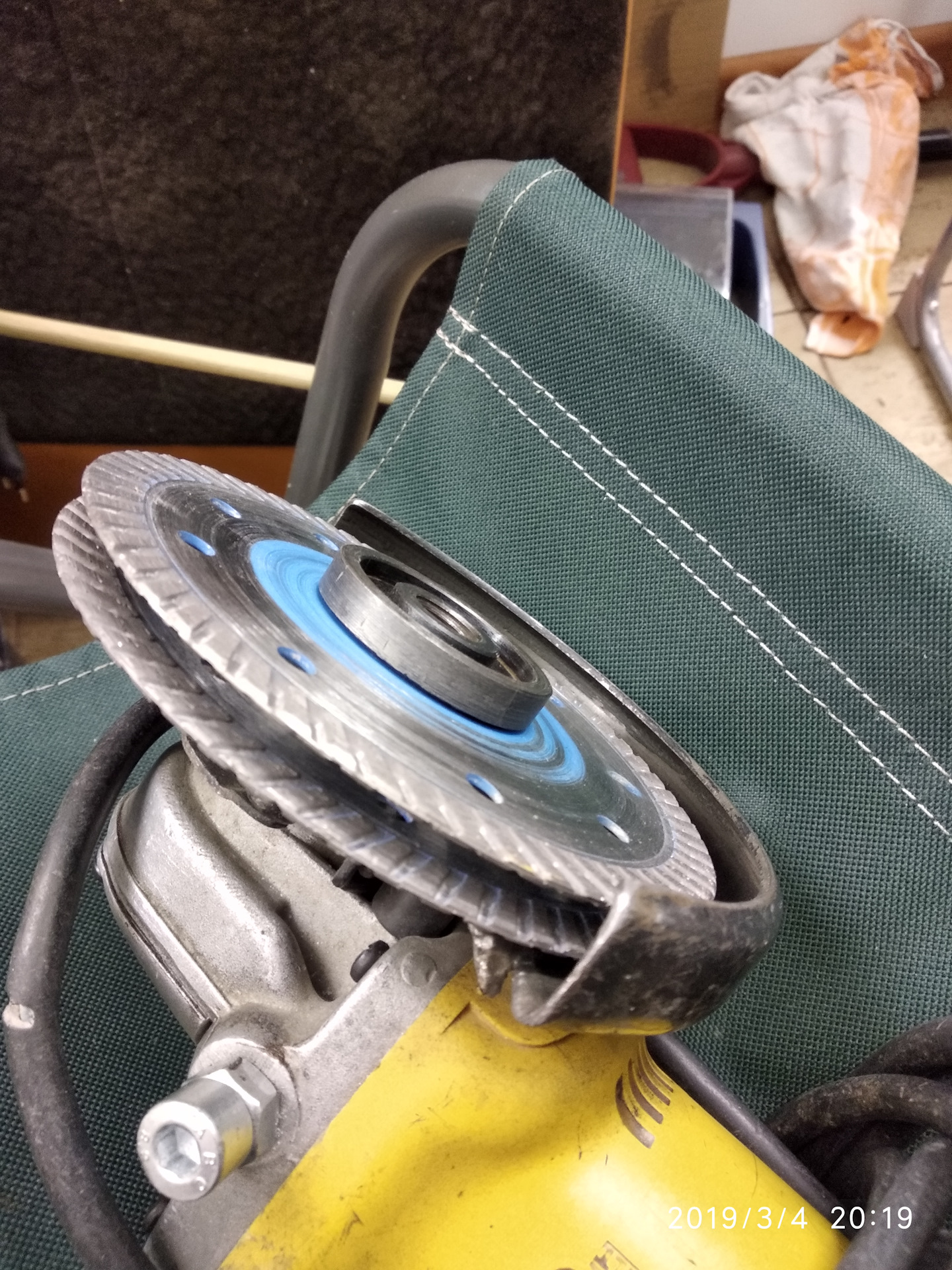

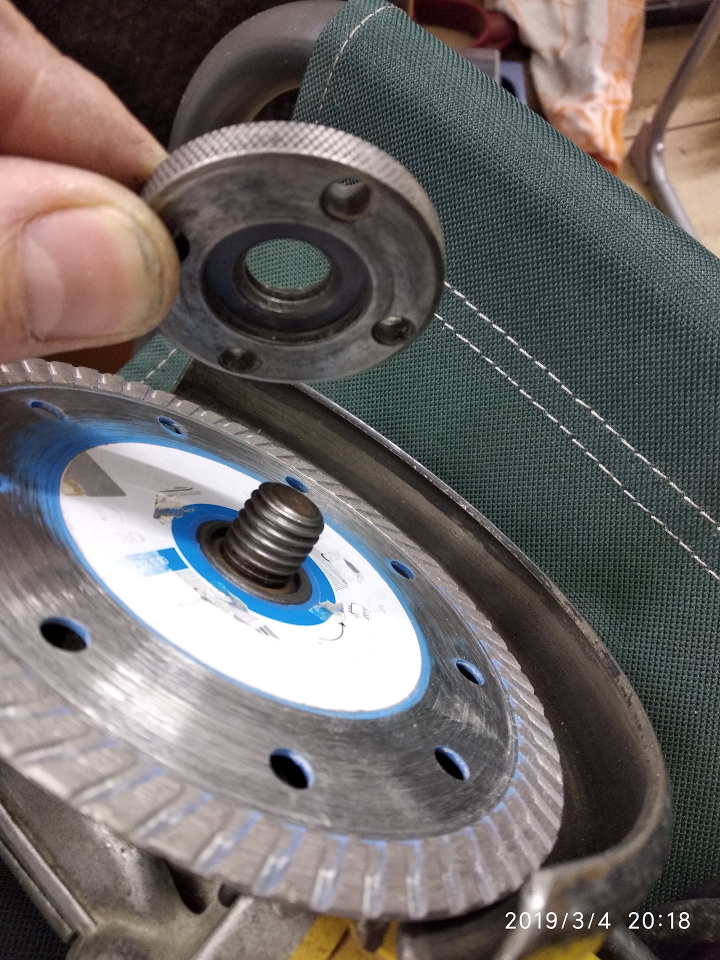

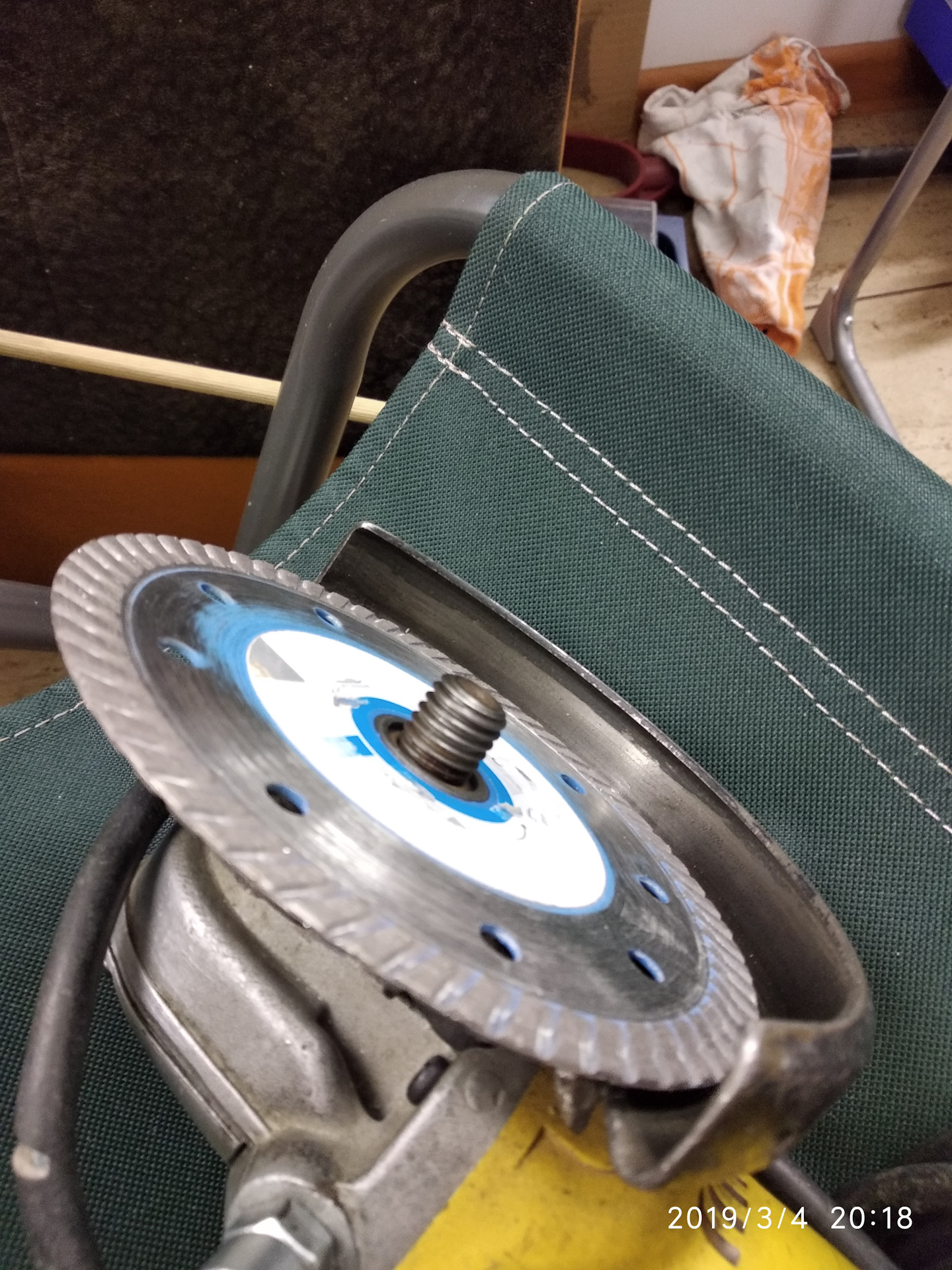

Можно фото поподробнее как два диска затянуть?
Завтра будет такая возможность — сфоткаю
Спасибо

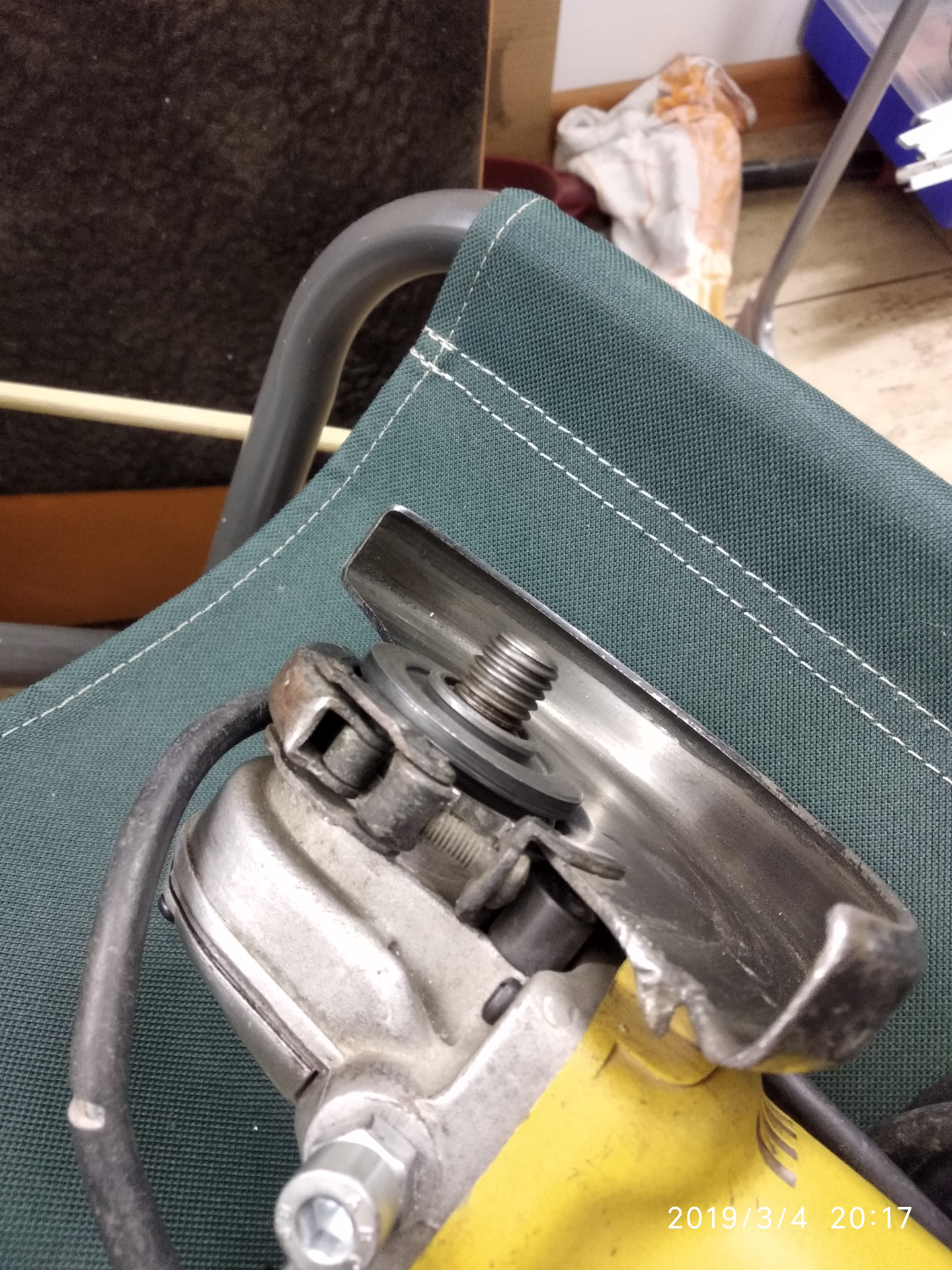

Спасибо спасибо. А резьбы на валу болгарки хватает?
Три витка примерно остается. При работе гайку притягивает и этого на мой взгляд достаточно

А можно в несущих плитах такое делать?
Вертикальное штробление по моим данным допускается. Главное не нарушать арматуру.
Не закусывает?
Как по маслу, даже бетон. Но расходники должны быть соответствующие.

Недавно у себя в квартире закончил прокладку проводов. Долго думал как делать штробы. Уже хотел купить себе данный девайс. Потом начал искать кожух для болгарки. В итоге взял канистру от строительной грунтовки и вырезал кожух, Приклеил к родному защитному кожуху болгарки герметиком и в путь. Горловина канистры послужила пылеотсосом для пылесоса. Также устанавливал два диска, штроба выкрашивается сама после прохода импровизированным штроборезом
а можно фотку?
В правом нижнем углу.

Что то вал длинный получается, обычно после одного диска и прижимной гайки даже нитки резьбы не торчит, а тут — два диска, проставка, прижимная гайка…
Вал стандартный — может гайки чуть тоньше у моей УШМ по сравнению со средними и большими моделями.

Так длины Валя точно под два диска не хватит:(
Под мои нужды такая ширина реза то что надо. Но если понадобится шире, я сделал запас ширины по кожуху. Но нужна уже втулка проставная резьбовая и бутылочка для токаря 😁
Около сантиметра получается?
13 мм где-то. Кабель 2,5 квадрата по ширине дырочка в дырочку.
