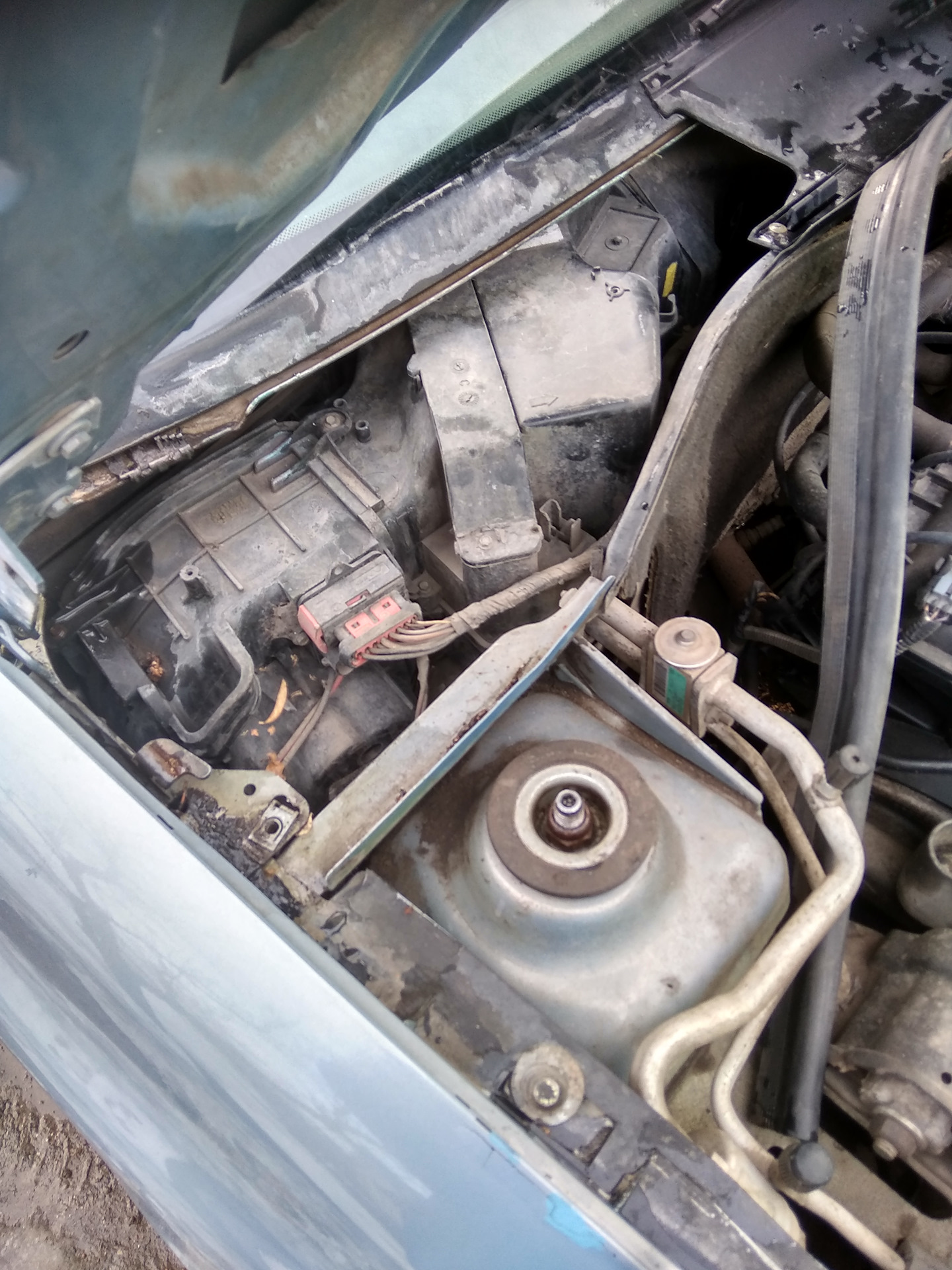

Собственно купил летом симбол 2. 2006 г.
Не работает кондиционер. Старый хозяин сказал заправлял его перед продажей но где то в шланге свищь и фрион вышел за 3 дня.
Поэтому чтобы случайно не вкл его он обрезал провода как я понимаю с датчика давления системы кондиционера. Внизу под радиатором.
Собираюсь на лето оживить его. Начал проверять эл часть.
Регулятор температуры перевожу на холодный. Вкл печку. Вкл кнопку кондиционера. Начинает работать вентилятор охлаждения. Я так понимаю он там один и на кондиционер и на охлаждение радиатора двигателя.
Муфта не вкл тк провода обрезаны.
Далее снимаю разьем вкл муфты и подаю на прямую плюс с акб.
Муфта работает.
Но вот не задача. Со снятым разьемом муфты не работает вентилятор охлаждения.
Хотя по схеме ни как не завязано. Или блок управления не дает ему вкл?
Кто знает как должно быть?

Вообще, по хорошему, нужно проводку вернуть к оригинальному исполнению, подключить все разъемы, а уж после пробовать включать холодильник. Вентилятор на радиаторе должен крутится при включении холодильника, но им управляют мозги.

Если есть в магистрали кондиционера пробой- рано или поздно в систему может попасть воздух. Это скорее всего приведёт к смерти компрессора. Про электронику не подскажу. В моём Симболе магистраль кондиционера каким-то образом перетёрлась в месте изгиба у радиатора слева сверху. Года 3 назад в Москве в одной конторе мне оценивали восстановление кондиционера в районе 12к₽.
Нажимал на штуцеры. Пшикает с обоих. Наверное давление минимум есть
Значит есть.
