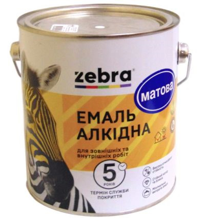

Сразу оговорю, красилось не авто, красились металлические элементы мебели, всегда пользуюсь автомобильными красками где бы не пришлось, т.к. знаю этот материал и как с ним работать.

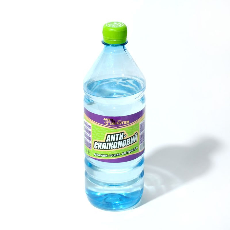

Значит покрыл акриловым 2к автомобильным грунтом, высох, заматовал. Краска нужна была белая матовая, среди автокрасок ничего в магазине не было, баллончиками красить не люблю, по этому на пробу взял простую алкидную эмаль "зебра" ПФ-116, развел антисиликоновым сольвентом до нужной густоты (на банке написано растворитель сольвент или уайт-спирит), краска лягла хорошо, перекрытие для белого цвета отличное. Сохло 2 дня в гараже (на улице от +7 до +17), и уже сутки в квартире. Краска как бы не сохнет, палец немного прилипает и остаются грязные следы, которые водой не отмываются, краска никак не слазит, но ногтем можно ее снять, я не думаю что это ее нормальное свойство, такими красками красят гаражи, заборы, лавочки. Вопрос либо несовместимость с растворителем, либо нужно больше сушить либо несовместимость с акриловым грунтом, подскажите кто понимает в этом, раньше алкидом не красил.

В общем, друзья, на второй день в квартире краска начала высыхать, уже палец не липнет, можно безследно царапнуть. Единственное когда заходишь с улицы нормально так слышна вонь этой дешевой краски.

А разбавлял зачем? Она в неразбавленном виде вполне проходит через сопло 1.5. Но если уж очень чесалось, надо было искать нормальный нефтяной сольвент или уайт-спирит. Антисиликон, он же бензин-растворитель — это только инструмент после неё мыть.

Алкид полимиризуется при высокой температуре 90-110С. В камере сушили алкид по 4-5 часов. При атмосферной сушке сохнуть будет очень долго.
То, про что вы пишете — это автомобильная алкидная эмаль типа МЛ. Там или камера, или отвердитель изур. Эта эмаль сохнет при 20 градусах за день, а если к ней подмешать акрилового отвердителя процентов так 10-20 — и того быстрее.
Алкид при влажности не сохнет…
Алкидная эмаль, тот же коломикс к примеру автомобильный . Разводится не сольвентом а 646, р 12 все как у акрила, сохнет дольше акрила в 2 раза . И грунт акриловый высох ? Или мокрым по мокрому ? Все что может помочь на данном этапе это ик сушка, прогреть хорошо деталь .
В том то прикол что куча бутылок 646 и ничего другого кроме антисиликона нету, я подумал что если на банке не написано за 646 и 647 то их нельзя. Грунт высох, я его зашкурил 400кой перед покраской.
Сольвент жирный вот и последствия, суши в тепле .
Там наоборот антисиликон, я его как обесжирку использую, просто на бутылке написано solvent, я думал прокатит)
Всегда когда не знаешь растворители, делай пробник . У меня один раз базу подняло из-за 646 и р12 а сольвент я вообще не знаю для чего его покупать . Если очень нужно открою секрет, можно обезжирить и развести краску бензином с заправки 😉
Ну короче как итог проблема в разбавителе и в следующий раз использовать 646, предварительно сделав выкрас?

Смени разбавитель, в нём причина.

P.S. Хотя в техничке написано, что разбавлять можно только уайт-спиритом, сольвентом или их смесью 1:1

Однокомпонентные при горячей сушке в камере при 120 кажется градусах. При сушке при комнатной температуре, только с катализатор ом полимеризации.
Только это не алкидная эмаль, а пенфталевая. Раньше ей красили трамваи и прочий общественный транспорт. Должна сохнуть при комнатной.
