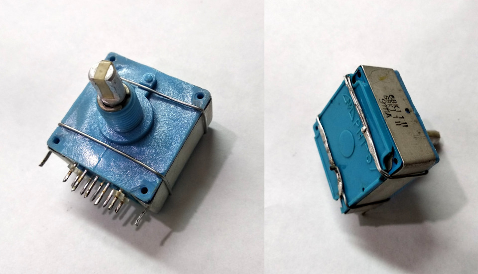

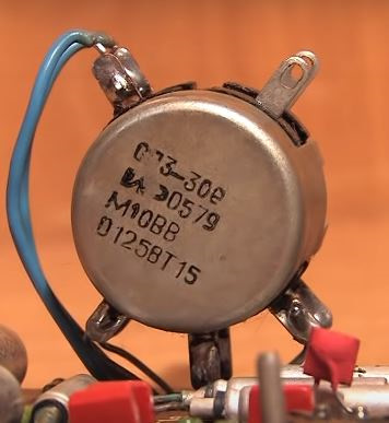

Всем здравствуйте. Решил привести в порядок свой Одиссей 100у 021 стерео. Корпус устал от времени и по работе усилителя появились вопросы. При регулировке громкости слышался шум, треск, пропадали вч и нч в каналах, или же просто не было звука. Купить такой регулятор ( РП 1-57. 68КОм) нет возможности они очень редкие, а если и появляются то стоят в районе 1000р за хороший бу или новый с хранения ещё дороже. Как в основном пишут про данную проблему, всему виной загрязнения на контактах, но я выяснил другую как мне кажется основную проблему. На фото №3 видно что контактная пружинка (пластинка) в местах контакта сточилась до такой степени, что уже не работает как пружина и не прижимается плотно к пластине с контактами, а просто прогибается и уже трещены пошли. Менять на другой трех контактный не стал, хочу что бы тонкомпенсация работала.

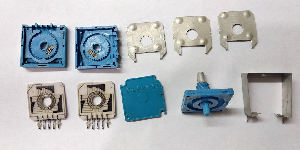

Разбирается не сложно, панельки с дорожками керамические. Видно что требуется чистка.
До и после очистки. Очищал антисиликоном, спирта под рукой не оказалось. После аккуратно обработал серым скотчбрайтом.

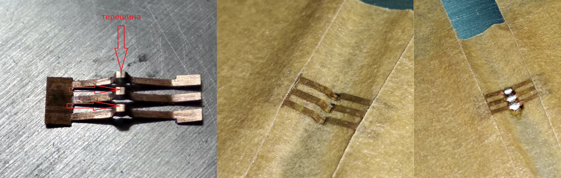

Контактная пластинка почти рассыпалась. Размером она всего примерно 4х7мм, так что помучился я с ней. Зафиксировал ее бумажным скотчем и пропаял трещины с обратной стороны. После этого пластина стала пружинить и плотно прижиматься к контактам.
Собрал всё обратно и зафиксировал медной луженой проволокой и пропоял её. Клепать не стал тк не зачем, главное что всё отлично работает.

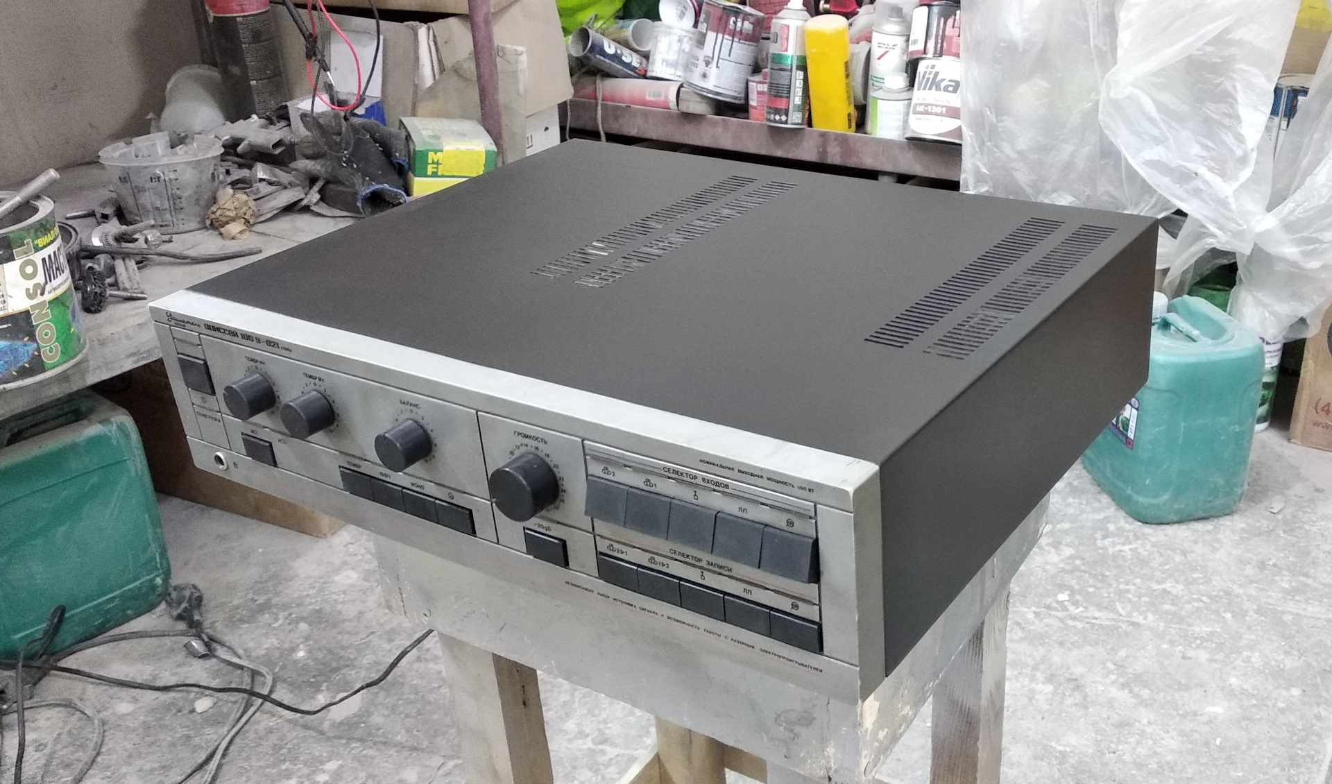

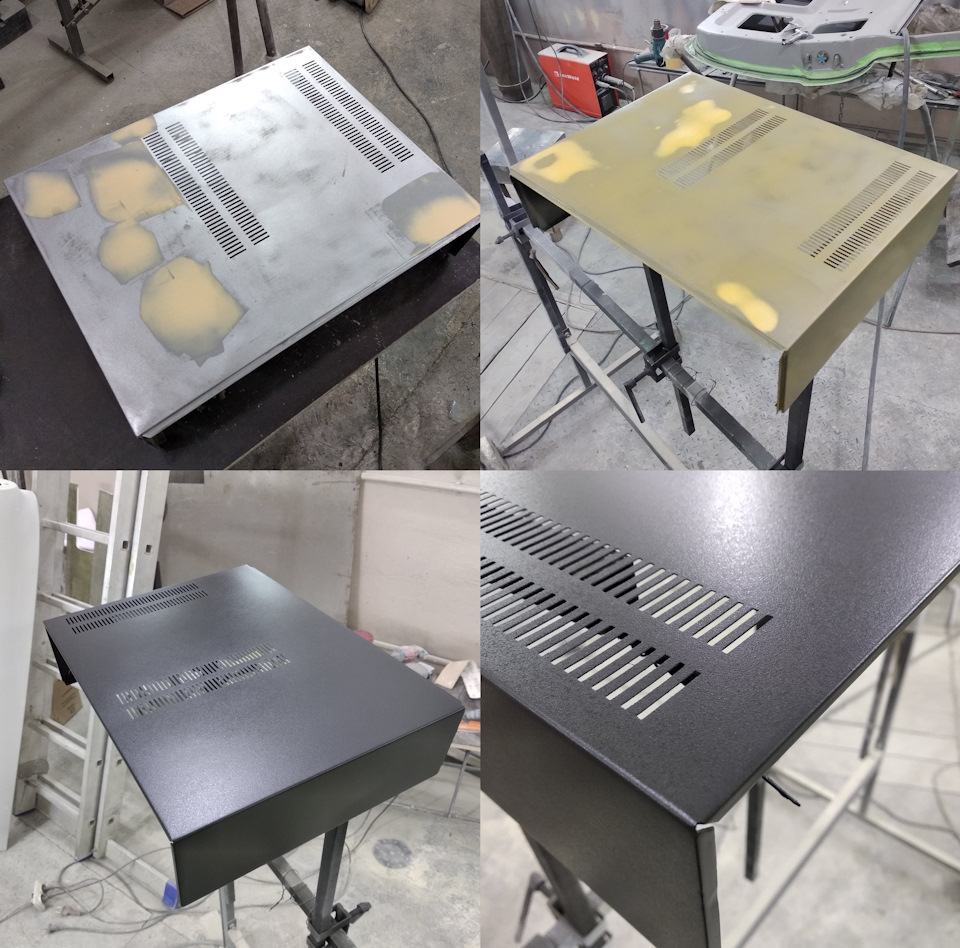

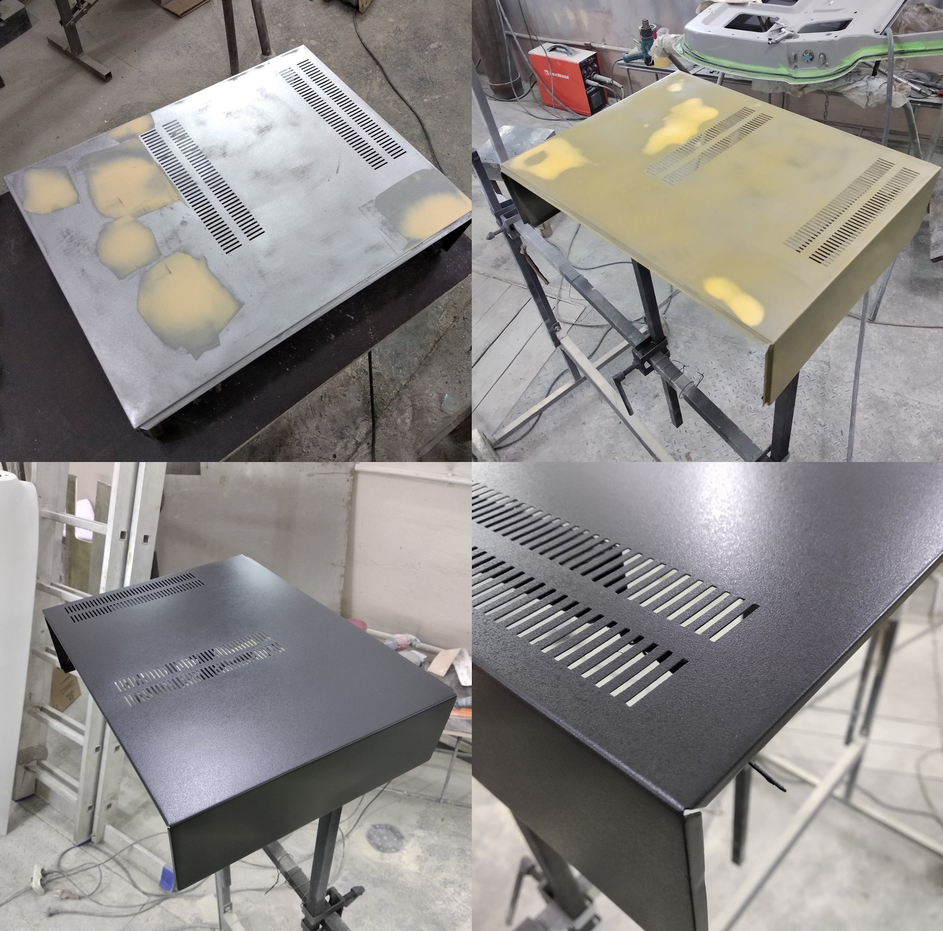

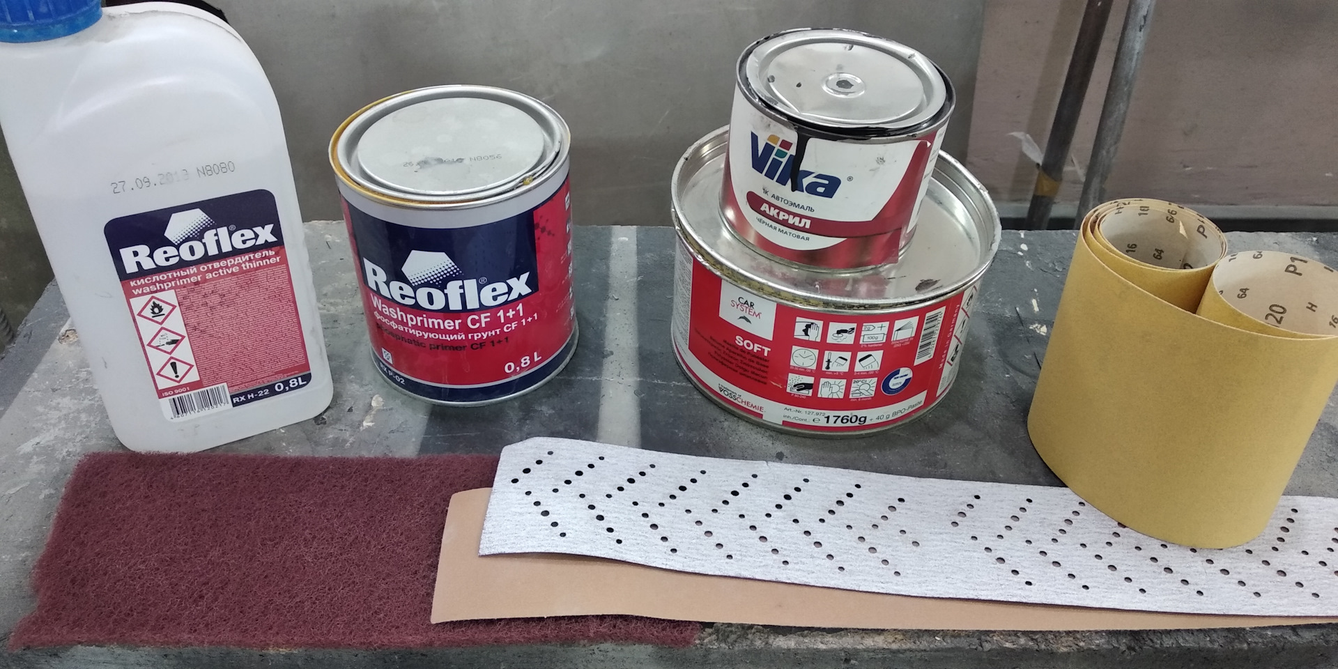

Обновил корпус. Очистил от старой краски, подготовил и окрасил черной матовой краской низким давлением что бы получить структуру как у заводского покрытия.
Одиссей взбодрился) Передняя панель конечно немного подтертая, но думаю и ее со временем приведу в порядок или заменю на свежую.
Обработка от старой краски/шпатлёвка/фосфатирующий грунт/краска. Первый слой краски на торцы и внутрянка, потом укрыл снаружи, вторым слоем прокрасить нужно так, что бы не просвечивался металл и шпатлевка, но при этом краска должна лежать равномерно не песком и не лужей! Как поматовел второй слой наносится как бы сама структура, низким давлением с чуть большего расстояния равномерно в три-четыре прохода напыляется краска. При высыхании краска слегка садиться и разглаживается и получается матовая структурная поверхность. В реале вид даже лучше.
Мне проще этот починить было, потому что купить у нас что то подобное не реально, тот же сп 3…, не найти новый. Кстати попадались давно резисторы сп 3… сдвоенные и с тонкомпенсацией и вал такой же был, но без трещеток всяких, маркировку и омность уже не помню.
Там все не так просто. Рп 1-57 было 3 вида. 68 и 240 КОм и ещё один четырех контактный какой-то. Но мне такой найти так и не удалось. Либо убитые и не рабочие или цена сопоставима с усилителем.
Я такой же точно восстановил на амфитоне, мне пришлось латунный бегунок из контакта старой релюхи вырезать, все заработало на ура, они вечные практически, если физически их не насиловать

Да всё отлично работает. По этому и восстановил родной регулятор. Частота прыгала до ремонта подпалил пищалку даже на одном канале, теперь всё хорошо. вот видео после ремонта

А как красил? Можно поподробней? Уж больно понравилось. ))
тоже такой же дефект при регулировке громкости на кумире. хотел на сп33 менять регулятор

я такой же в кумир ставил 001 даже где еще один должен валяться
Резистор переменный не удавалось восстановить.
Новый надо
увы, эти регуляторы — жалкая под@#бка под оные у Брига. Последние сделаны на базе "приборных" переключателей на 36 положений, и 0,5% резисторов. Вся конструкция смазана силиконам и помещена в кожух. Переключатели эти неубиваемые и практически вечные. А вот сабж из статьи — куда более опопсённое говно. Оно ставилось на кучу усилителей в СССР, и везде гарантированно обеспечивало головняк.
Точно такие же, как и у Брига в Одиссее-010 стоят
Там смазка никакая не полагается на пластинке?
Я заложил не много смазки (без фанатизма) на контакты и на шестеренку которая отвечает за шаговую регулировку. Кто как делает, кто на сухую собирает, я читал что все же лучше не много смазать. По этому что то советовать и утверждать не буду.
я про смазку самой контактной пластинки.
у меня с завода там тонко каким-то ЦИАТИМом было мазнуто.
