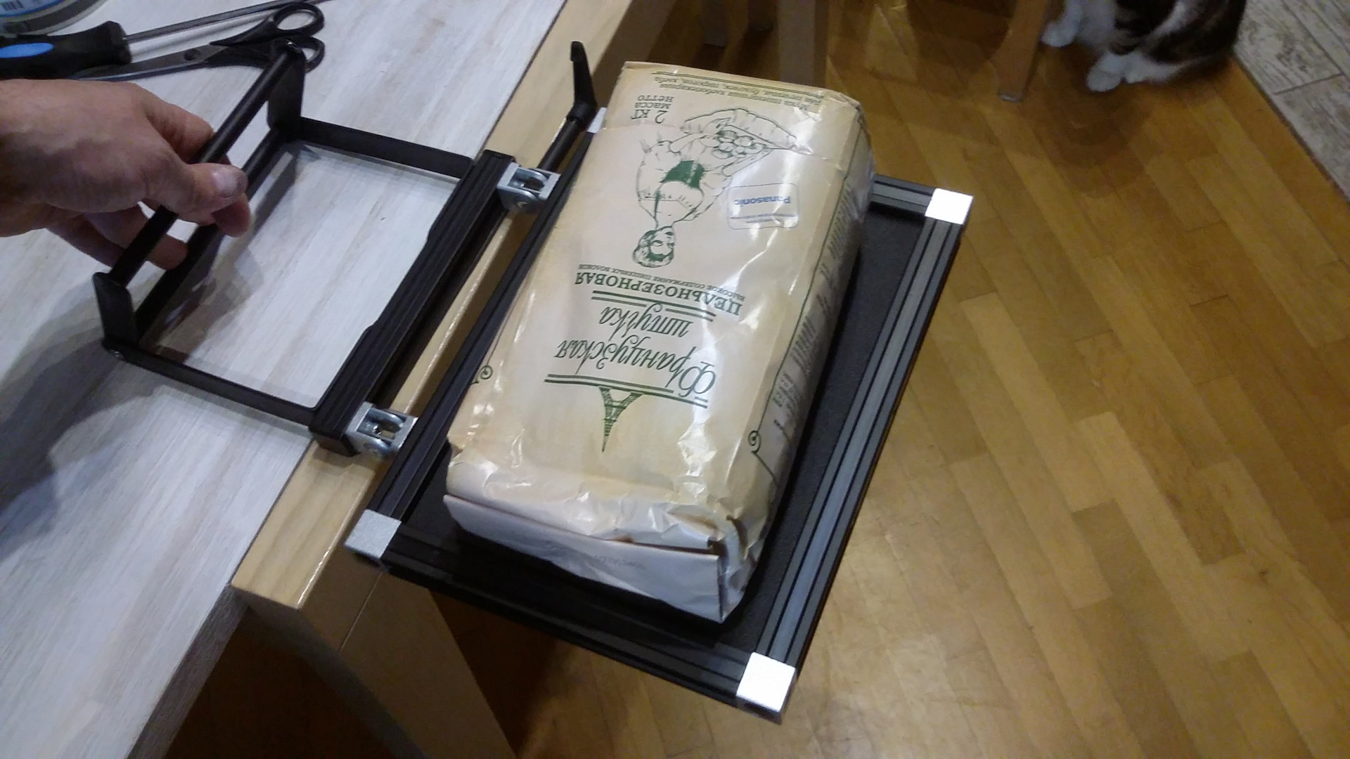

Хочу поделиться несколькими своими идеями при работе с конструкционным профилем, м.б. кому-нибудь окажется полезным.
Конструкционный алюминиевый профиль на мой взгляд является отличным решением для сборки всевозможных изделий от металлической мебели и станин станков до, например, багажников на крышу. Но часто приходилось слышать, что это очень дорогой вариант. Однако, исходя из своего опыта могу утверждать, что на стоимость конструкций сильно влияет стоимость выбранной фурнитуры — всевозможные соединители, кронштейны, закладные сухари, метизы и т.д.
И чем сложнее конструкция, тем больше всего этого необходимо — даже самый простой уголок тянет за собой уже два винта и два сухаря. А если их в конструкции десяток? Можно ли сэкономить без потери прочности и качества? Можно!
Для этого, кроме оптимизации самой конструкции (т.е. количества соединений) необходимо оптимизировать и выбор фурнитуры для каждого соединения (т.е. стоимость соединения). Ну и лишние трудозатраты нам тоже ни к чему )))

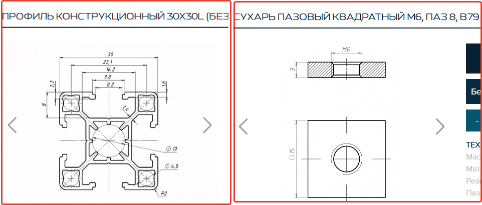

Приветствую! Хорошие советы, в дело пойдут, спасибо. Хочу посоветоваться может встречали в природе? нужен совсем дешевый сухарь под М6 в 30 профиль, картинку прилагаю. Много чего просмотрел и не могу найти решения из стандартных крепежей, может что подскажите? Хоть гайка на фото и стоит 5 рублей, но таки надо на 20 на 1 метр, а таких метров много
Здравствуйте! Честно говоря, ничего дешевле квадратной гайки не встречал. 20 гаек на метр — это же через каждые 5 см. Что надо крепить? М.б. какое-то другое решение поискать?
Привет! 20 гаек на метр, но в 4 плоскостях. Почти нашел очень бюджетное решение, но под М5, подходит гайка с фланцем под м5 и шайба под М8
Привет! да, так тоже делал, но вроде ж это в одну цену с квадратными гайками выходит. И зачем так часто уголок крепить? Нельзя увеличить шаг между винтами?

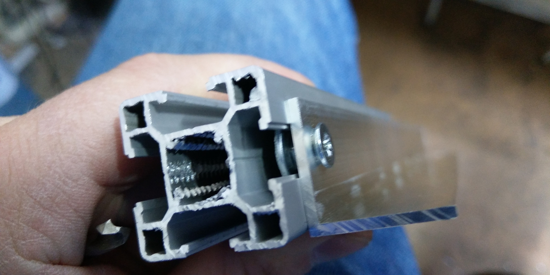

Если крепеж уголка не впотай, то можно, кстати обычные болты (емнип М8) с шестигранными шляпками в паз с торца профиля загонять вместо Т-болтов, они не прокручиваются. Так же, как я выше писал про винты с круглыми шляпками, шестигранные туже заходят, и надо выбирать болты — у них толщина шляпки чуток гуляет, не все лезут. Потом уголок с отверстиями на них одеть и сверху гайки обычные.
А какое нужно расстояние между? Есть линейные соеденители
