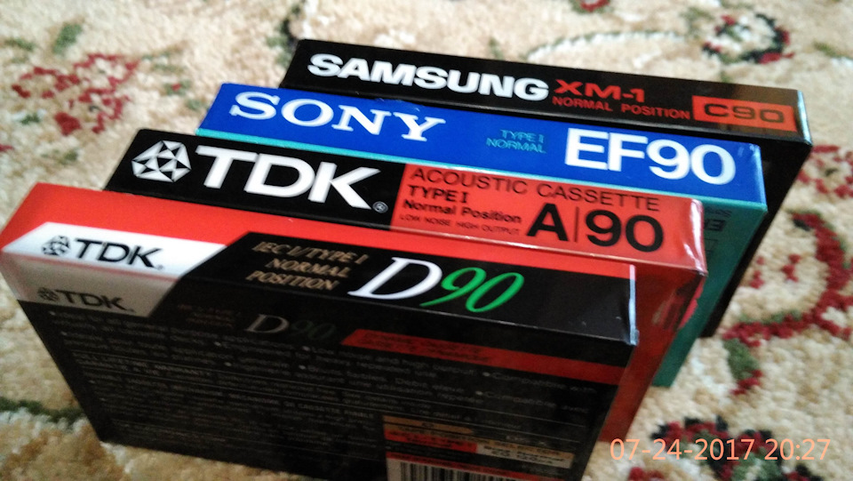

Обычные, хорошо знакомые каждому, кто вырос в СССР, кассеты с I типом ленты: TDK-D, TDK-A, SONY CHF, SONY EF, BASF LH, MAXELL LN\UR и прочие подобные советую не покупать и даже не смотреть в их сторону. Сегодня деку имеет смысл держать для того, чтобы слушать записи превосходящие цифру, а лента I типа уступает II и IV типу в передаче частотного диапазона и отличается повышенным уровнем собственного шума. Вам нужно шипение? Конечно, его можно срезать системой Dolby, но заодно вы срежете и полезные частоты в музыке. Оставьте эти кассеты в памяти о своей школьной фонотеке.

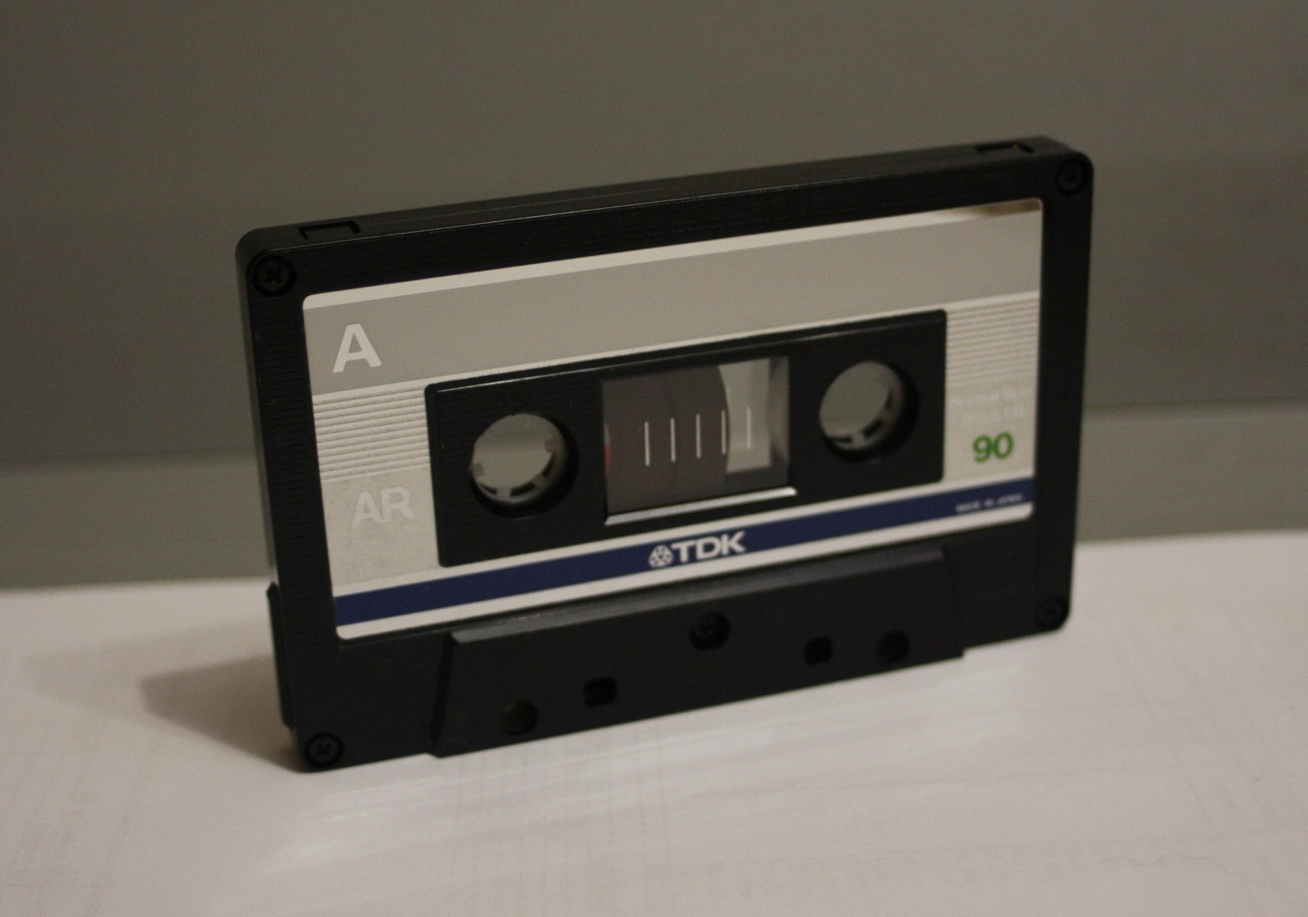

TDK-AR – уникальная кассета с I типом ленты! Она была разработана на закате эры кассетных дек и получилась экстраординарной. У нее очень низкий для I типа шум, поразительно прозрачный «голос», и сделанная на нее запись как будто прибавляет в объеме по сравнению с исходником. Эта кассета заметно облагораживает цифру, мягко поднимает ВЧ и достойно справляется с записью винила. Единственный недостаток – эти кассеты иногда пачкают ЛПМ, и для дек типа Накамичи, в которых натяжение пленки происходит за счет разной скорости вращения валов, это может представлять проблему. Используя TDK-AR, протирайте ЛПМ один раз на каждые 180 минут прослушивания. Я рекомендовал бы использовать эти кассеты для облагораживания цифры в первую очередь, но нашел более подходящий вариант — и по качеству, и по цене. Это топовый хром с очень мягким звучанием MAXELL XL-IIS и еще одни кассеты, более дорогие и редкие — о них в самом конце.

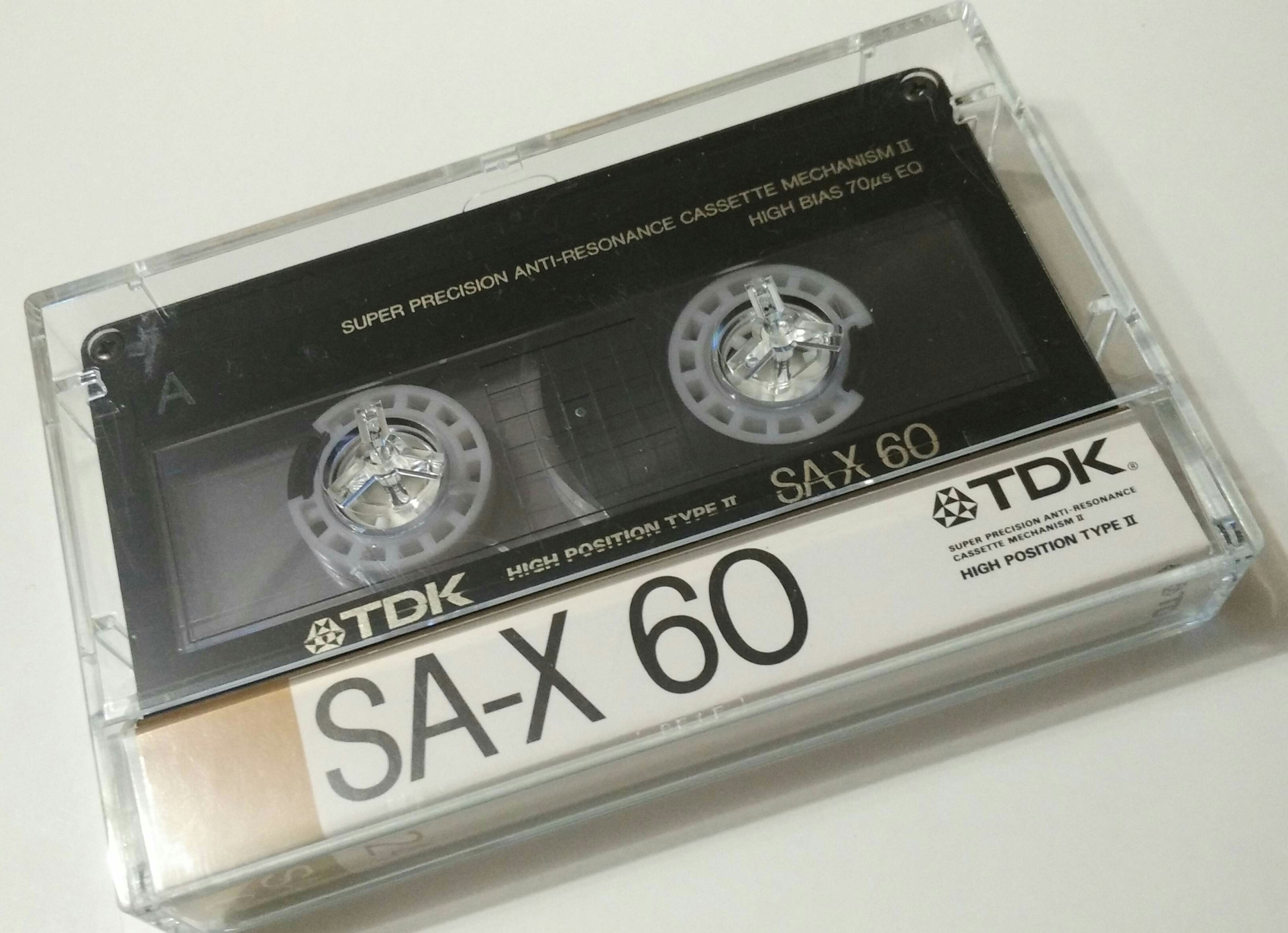

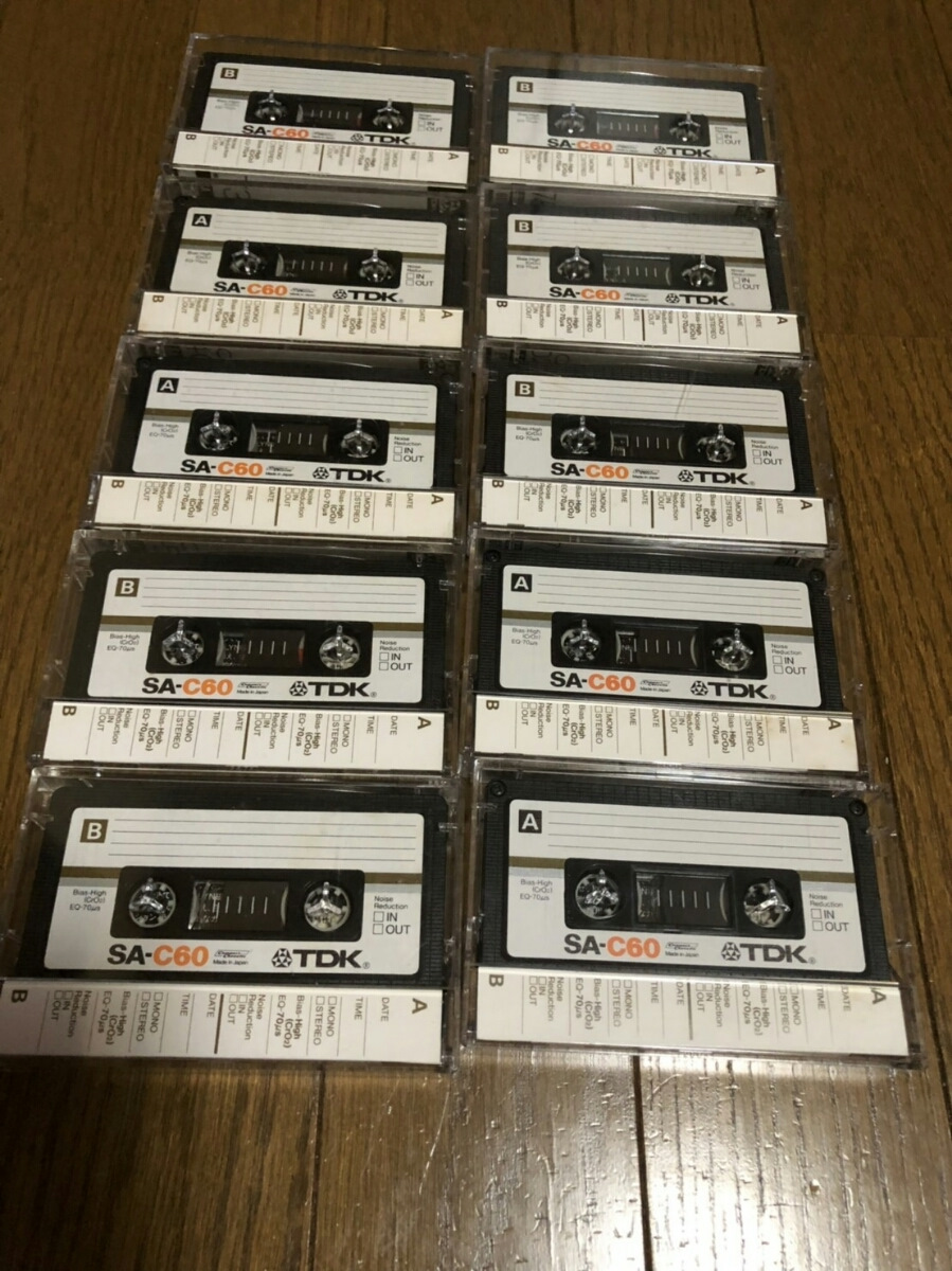

TDK-SA, TDK-SA-X. Хорошие кассеты с очень низким уровнем собственного шума, которые отлично подходят для записи цифры, прибавляя музыке «живости». Компакт диск, переписанный на такую кассету на хорошей деке, почти всегда будет звучать приятнее для слуха. Почему тогда я не поздравил знакомого, купившего таких кассет «на всю жизнь»? Потому что для записи винила на всех деках, кроме Nakamichi 1000/700 первой серии, эти кассеты все-таки слабоваты. Для цифры TDK-SA подходят неплохо, но для записи винила и мастер лент лучше подходит лента IV типа металл, которая для цифры как раз не годится – она добавляет музыке неприятный звенящий окрас. Не смотрите, что на многих «металлических» кассетах написано «ideal for CD» — это было флиртом с наступающей эпохой цифры. «Ideal for CD» — это как раз про TDK-SA и TDK-SA-X.

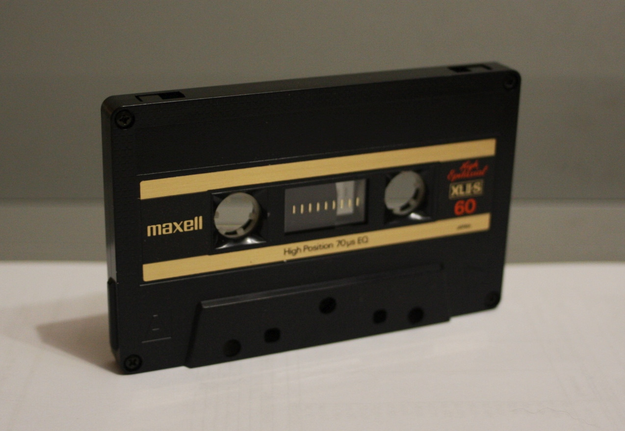

МАХЕLL XL II-S Black Particle. Прекрасная кассета, которая отличается почти нулевым шумом, замечательно облагораживает цифру, и подходит для записи винила. Причем для записи современных цифровых пластинок, отличающихся некоторой жесткостью, эти кассеты можно считать идеальными – запись с них звучит теплее и мягче исходника. А вот старые аналоговые пластинки звучат с таких кассет островато – диапазон СЧ подтягивается на них ближе к ВЧ. Лучше всего этот тип ленты подходит для облагораживания Hi Res цифры — не CD, не loseless (там другой чемпион, о котором ниже), а именно Hd-tracks. Запись получается гораздо более объемной и прибавляет по сравнению с исходником во всем спектре частот.

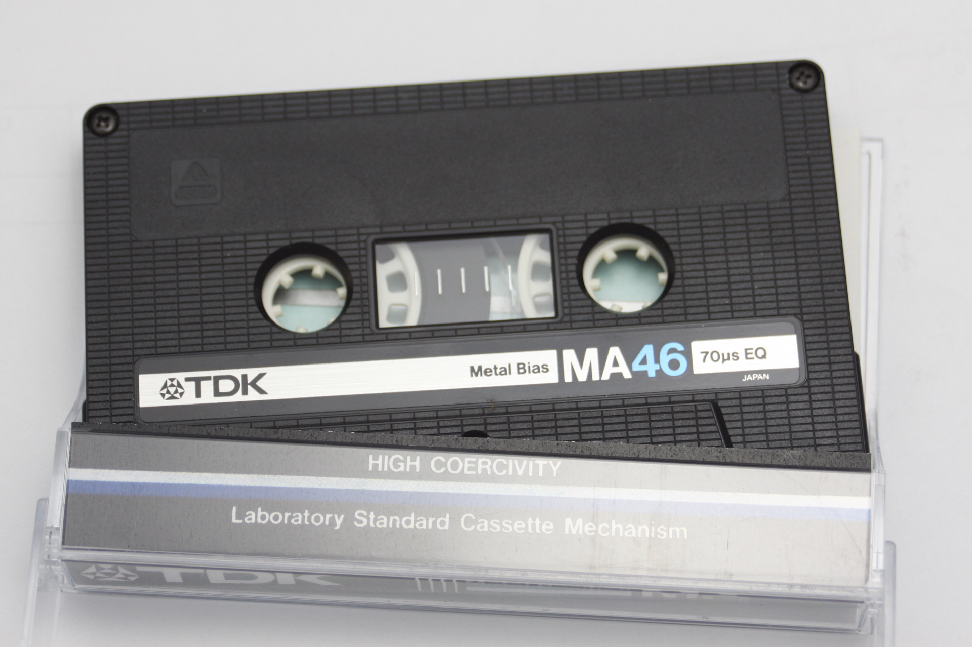

TDK MA – очень хорошая кассета IV типа для записи винила с умеренным уровнем ВЧ. Альбомы 70х-80х годов ложатся на эту кассету превосходно – мягко, натурально, без окрашивания. Для очень звонких пластинок с пиками ВЧ возможностей ленты оказывается недостаточно — они подрезаются.

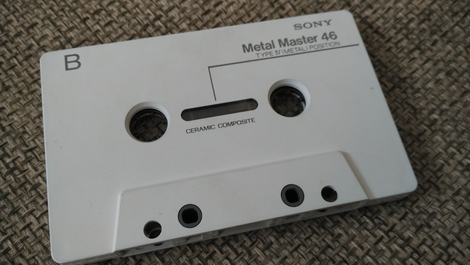

SONY METAL MASTER — еще более крутые кассеты, чем Sony Мetal Select с керамическим корпусом. Недостаток один – кассета стоит дороже среднестатистической пластинки.

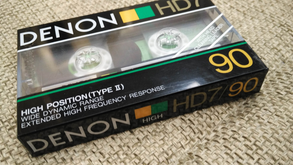

DENON hd7 Chrome – дорогая кассета, в которой нет ничего особенного. По качеству ничем не лучше TDK-SF, но стоит вдвое дороже.

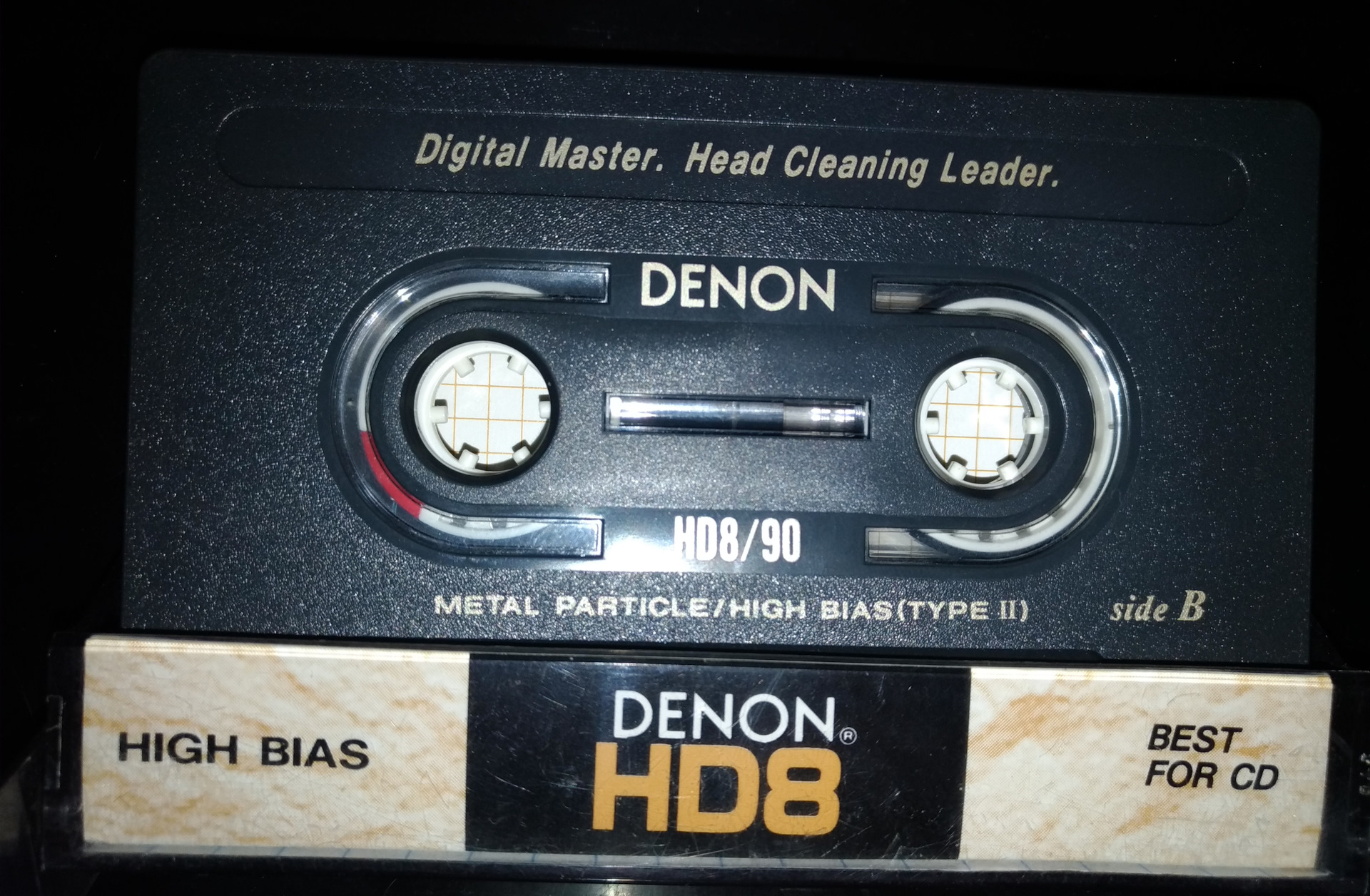

TRIAD EM-X, THAT'S CD MH, TRIAD CD II, DENON HD8 — редкие и необычные кассеты metal particle с уникальными свойствами. В этих кассетах установлена хромовая лента с металлическими вкраплениями. Они предназначены для дек, в которых не предусмотрена запись на ленту IV типа — например, Nakamichi 1000/700 первого поколения Tri Tracer. Использование таких кассет в этих деках дает потрясающий результат — абсолютно лучший из всех возможных. Если вы — обладатель Nakamichi первого поколения обязательно ищите эти кассеты. Для остальных дек они ничем не отличаются от обычного хрома и уступают лентам типа металл.

Хотел выругаться, но не буду. Не брать TDK D, SONY EF, почему же?🤔
Автор же написал, почему, можно брать., но уровень шумов у них больше чем у 2 и 4 типа. Аудиофилы же, в целях облагораживания звука, как правило, могут себе позволить потратиться на кассеты подороже.
Шум и шум, это же нормально. Если шум мешает, то не хром с металлом брать надо, а слушать цифру! 😆
На хорошем металле и на самом деле шипения меньше. Бывает, мешает
Мне шипение нисколько не мешает. Хотя если громко слушать, то да, но только в паузах!
