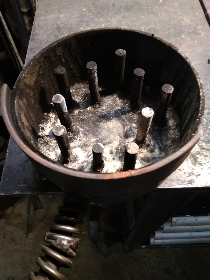

Камерой сгорания послужил огнетушитель ОУ40(кислородный баллон).
Отмерил от низа 1 метр и отпилил верхушку, прорезал отверстие дымохода. Сварил инжектор из 58 и 32 трубы, в него врезал трубку подачи 15мм. Повесил улитку от салонной печки УАЗа буханки.
Отверстия сверлил сверлом 3,5мм. Получилось 6 рядов. Первый ряд сверлил с шагом в 10мм, второй тоже, на расстоянии 50мм. Третий ряд сверлил уже с шагом 15мм, на расстоянии 70мм. Четвёртый ряд делал с шагом 20мм, на расстоянии 100мм. Пятый и шестой, шаг 30мм, расстояние 100мм.
Теперь о "завихрителе" пламени. Труба на 32, отверстия насверлены с разных сторон чтобы закручивать пламя. Также насверлены и отверстия направленные в чашу, чтобы выдувать пары наверх.
Чаша диаметром 190мм, 3мм лист, борт из полосы 40*3.
Почему не сделал чашу отдельную от эжектора, прорезав люк снизу. Всё просто, когда в чашу попадает вода масло из неё разбрызгивается, и стекает по стенкам баллона под неё. И продолжает гореть там. А с люком есть вариант, что при недостаточном уплотнении люка, горящее масло может вытечь из печи, и натворить немалых бед.

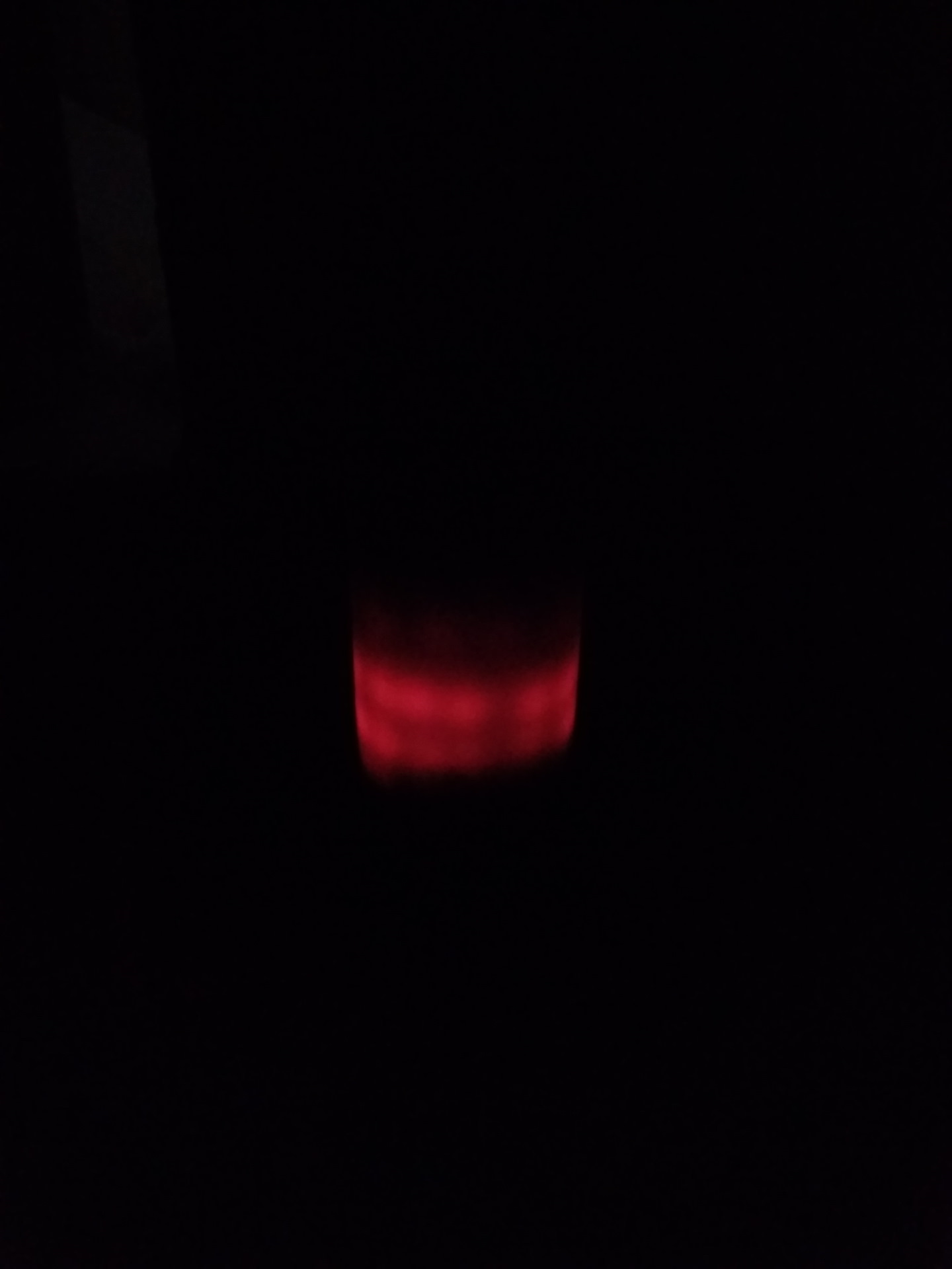

А теперь, ключ на старт.

Но, мне кажется их не хватает, лучше что-то помощнее. На расходе 3,5 литра в час(максимум) весь баллон разогревается до красна и очень мощные конвекционные потоки с которыми приходится бороться вентиляторам, выталкивая воздух из корпуса.

Вытаскивается инжектор, в чашу наливается масло с бензином, поджигается, и опускается обратно. Или вариант номер 2, в чашу наливаем масло с диз топливом, через отверстие для контроля бросаем промоченую диз топливом материю(только для диз топлива, на бензине хлопает сильно)
А можно у Вас попросить эскизик инжектора как выполнены сверления, ?;И как расположена трубка подачи масла внутри ? И из какого метала сделана чаша, какая толщина? Если несложно скиньте пожалуйста в личку.
Во! Появилось фото чаши, с завихрителем интересный вариант, я ещё не встречал подобного. Кстати я значительно увеличил мощность котла приварив к днищу чаши несколько отрезков прутка.

Отличная печь. Только расход большой. На Ютубе есть видео про печь на отработке где расход 350 мл. Вот это тема. Мужик дом отапливает и у него вся автоматика уже стоит. Посмотри. Может что то новое найдешь и у себя применишь. Я тоже буду делать печь на отработке к следующей зиме.
3,5 литра это максимальная мощность, я так не топлю, очень сильное инфракрасное излучение, аж резина на полу вонять начинает. Рабочий расход от литра до двух, впринципе как и у всех печей такого размера. Меньше можно, но копоти много.
постели под печку лист асбокартона. Я чуть не подгорел — печь стояла на кирпичах и на деревянном полу. Как-то раскочегарил на 2-х литрах и полной подаче воздуха. Почувствовал запах буржуйки.
Короче, постелил пол-листа на пол и завернул как корытце на всякий пожарный и все гут стало.
Балон закрыт оцинковкой снизу, под калорифером пол холодный. Излучение идёт через жалюзи. Я так сильно не топлю, так что переживать неочём.

В камере сгорания образуется шлак, который надо выгребать, как в вашей конструкции это делать? Как крышка держится под собственным весом? Насос на вентиляцию лучше наверное улитку, а не пропеллер. На мой взгляд не стоит его сильно кочегарить, у меня тоже конвектор и я заметил, что если температура воды выше 60 градусов теплый воздух сразу прёт под потолок, а если около 40, то отлично перемешивается в помещении. Кстати выхлоп через алюминиевую гофру опасен, можно угареть, лучше трубу из железа.
Как то забыл сфотографировать эжектор, к нему приварена тарелка в которой горит масло, в ней же и пепел, вытаскивается всместе с дожигателем, крышка является единой деталью с эжектором, весит немало и в дополнительной фиксации не нуждается. Улитку на продув не хочу так как она дорогая, и шумноватая, эти вентиляторы бесшумны. Выхлоп через гофру не считаю опасным, никакого запаха в гараже нет, работает вентиляция.
Понял. Самого интересного значит не сфоткано.) У меня котёл на отработке горение в чаше, но почему то бывает масло просачивается наружу и на дне баллона лужа стоит. У меня есть возможность откачать через проем для чаши. Хотя в вашем баллоне оно скорее сгорит.
