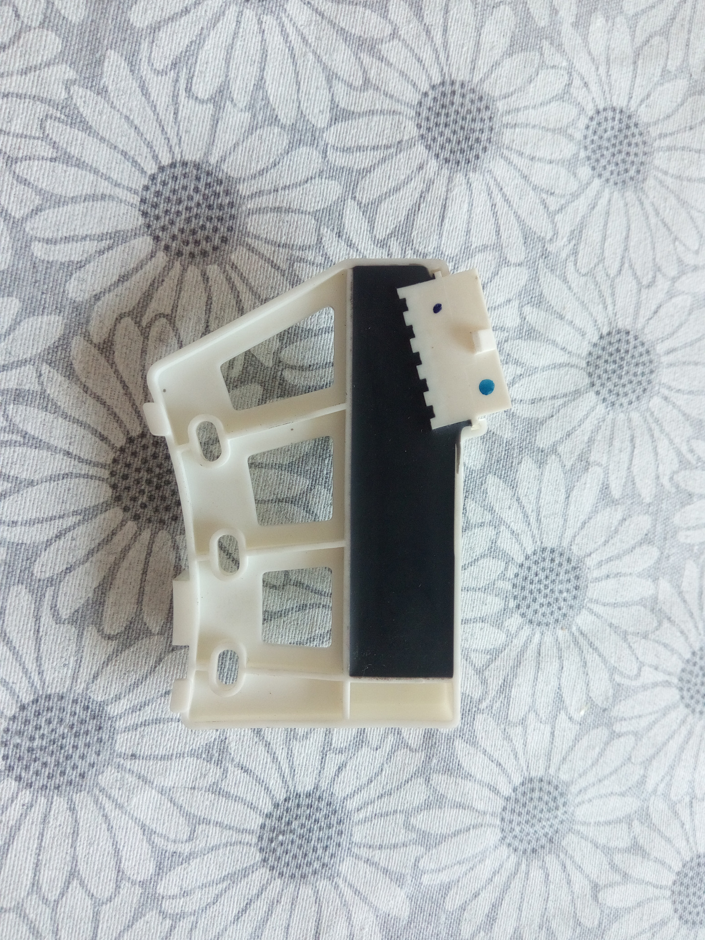

Сломалась стиральная машинка LG с прямым приводом, а именно перестал крутится барабан(во всех режимах), позвонил по телефону который был указан на стиралки, т.к. гарантия на мотор 10 лет, а прошло 9, со дня покупки, по телефону предложили привести машинку в сервисный центр или вызвать мастера на дом(платно).
После этого я "покурив" интернет, понял что скорей всего вышел из строя датчик холла, который я и купил(950 руб.) поехав с работы.
Замена датчика заняла около 30 минут!
Подробней на видео

Если для замены датчика нужно разобрать мотор, то значит датчик это часть мотора. И если он сдох, значит сдох мотор.
Годная запись, скоро может пригодится. Тоже LG, только на 2 года моложе 😁
А фото датчика хола и где он установлен, принципиально не выкладывал, что бы количество просмотров видео на ютубе поднять?
Честно говоря, просто забыл сделать фотки во время замены!
Датчик холла(фото)
