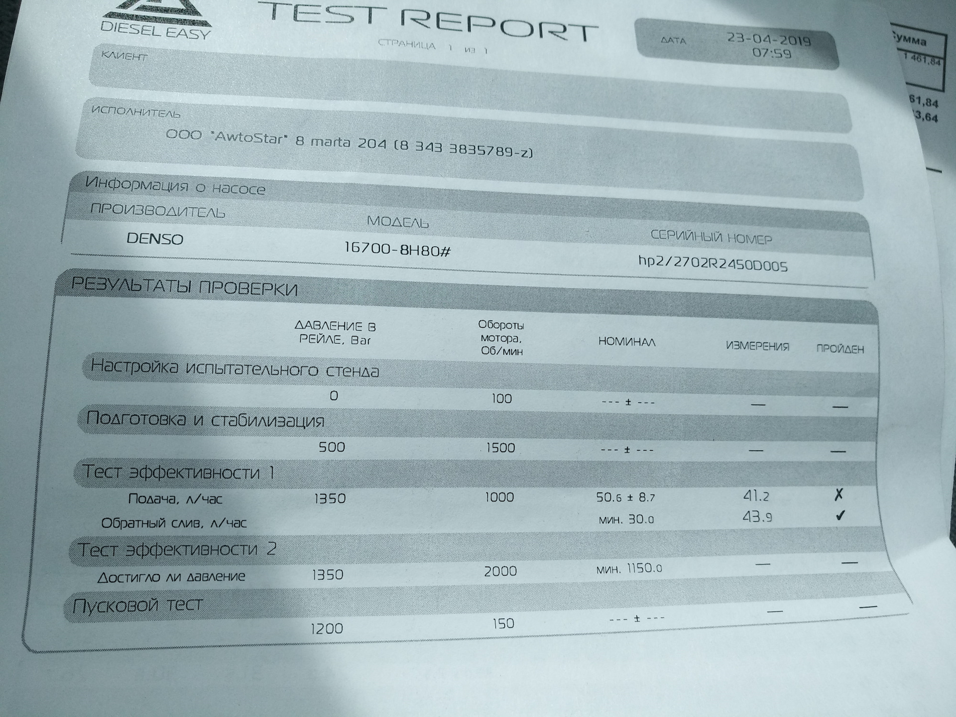

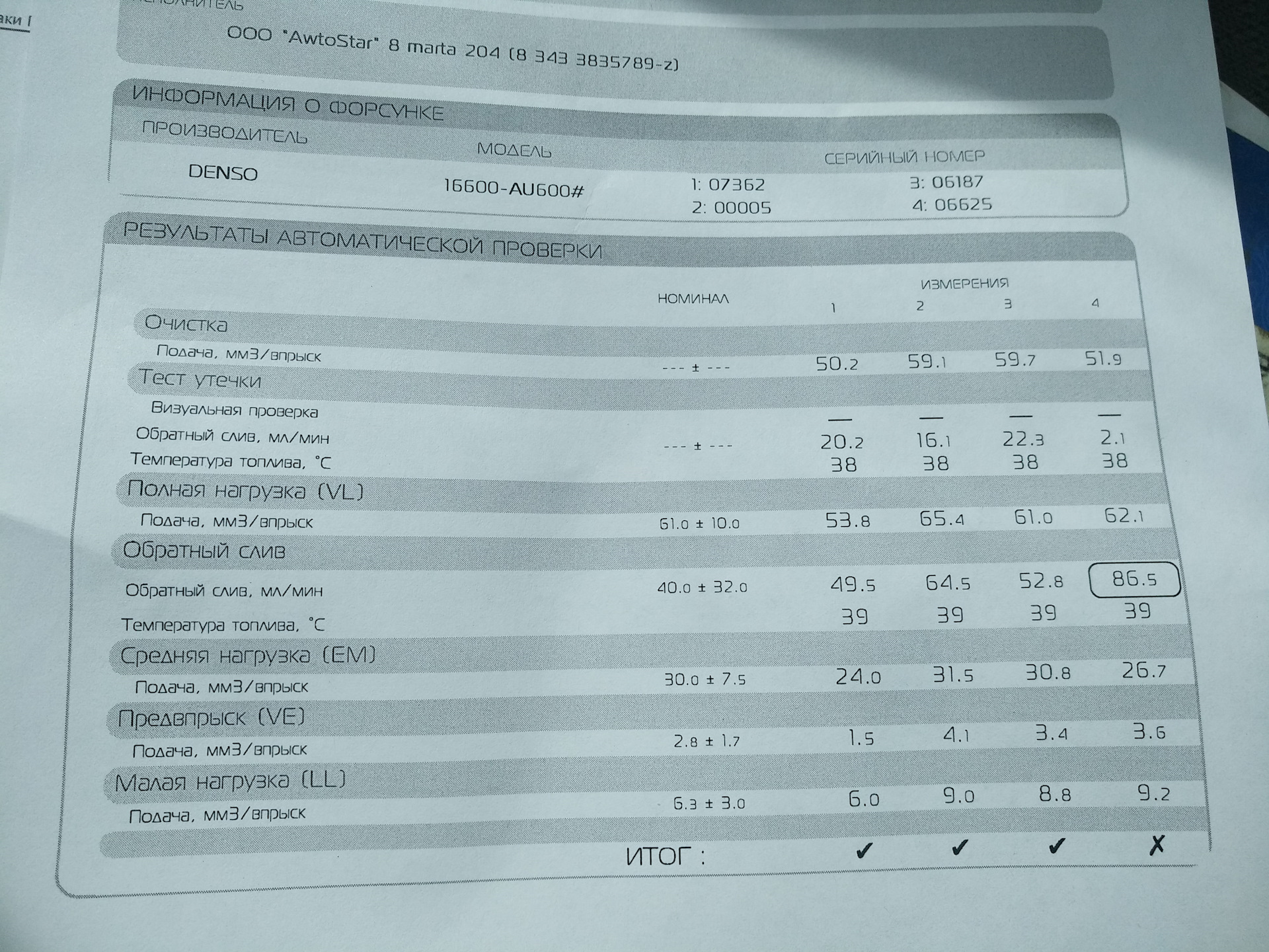

Приветствую! Купил примьеру p12 с брякующим мотором yd22ddt, с вердиктом нет компрессии в третьем целиндре. Мотор разобрал, оплавлен сильно поршень в третьем целиндре и задрал стенки цилиндров. Во втором тоже немного поршень оплавился. В первом и четвертом погнуты шатуны. Но по результатам диагностики, мне сказали, что с ТНВД проблем нет. Фото результатов диагностики прилагаю. В чем тогда причина?

Отдай на проверку форсунки, надеюсь перед снятием ты их подписал, какая от какого цилиндра. После проверки будет более понятная картина.

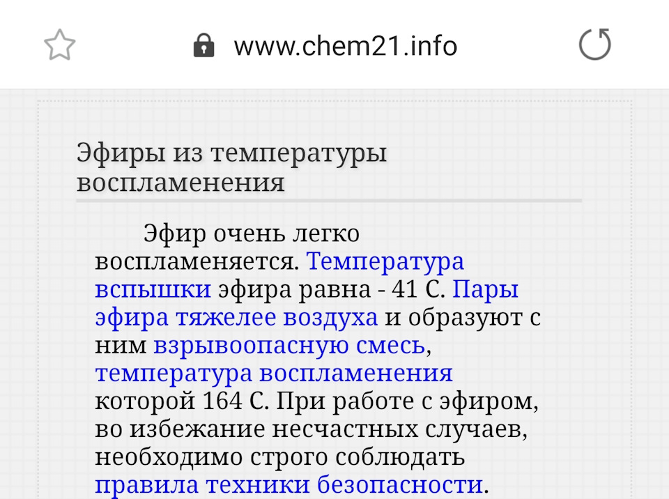

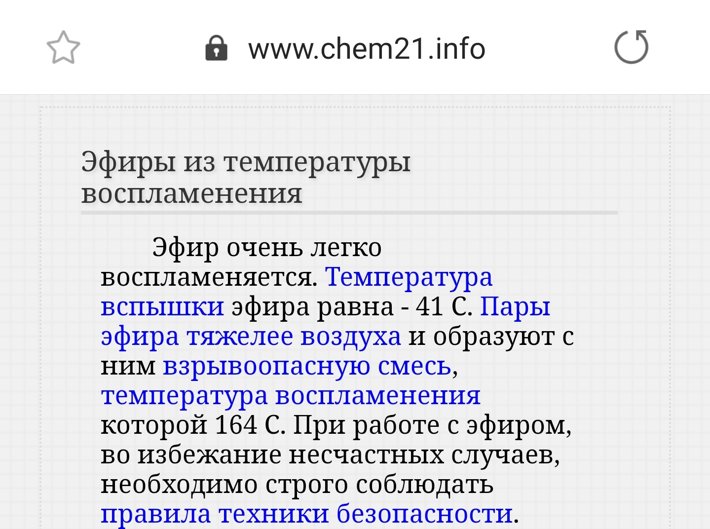

А вот эфир, особенно со свечами накала… Это и есть причина самая вероятная. Эфир со свечами воспламеняется ещё до ВМТ, да и без свечей тоже может до ВМТ, ну не позже самой ВМТ. А в норме топливо подаётся, когда поршень уже начал движение вниз после ВМТ. Так оно и выполняет полезную работу.
А вот при вспышке до ВМТ, двигатель преодолевает сопротивление взрыва эфира ещё на стадии подъёма поршня.
Ну можно предположить, что сбиты метки были, и ездила машина на очень раннем зажигании… Но тогда всё цилиндры одинаково бы плавились
Эфиром заводилась уже после того, как перестала заводится самостоятельно и стал тарахтеть мотор. Это было всего несколько раз… Никто не ездил на эфире постоянно. Тогда почему оплавился только один поршень, два вообще в идиале — туда эфир не попадал?

форсунки ссали вот и поплыли поршня
На диагностике сказали что проблем нет
HER13
Они у 80% старых дизелей ссут и ничего не плывет.
Форсунки не ссут.
отчего тогда поплыл поршень?
может не было снизу подачи масла через масленные форсунки для лучшего охлаждения? если конечно в этом моторе они есть.
Дак я для этого пост и создал, что бы разобраться помогли. Форсунки есть, посмотрю что с ними, но кокса в моторе не было.

При запуске дизеля эфиром нужно свечи отключать.
За счёт чего тогда будет воспламенение?
Свечи накала в дизельном ДВС облегчают пуск в холодное время. Воспламенение происходит "за счет"… Сначала в цилиндры поступает воздух, в конце такта сжатия он нагревается до 700÷800 С°, потом форсунки впрыскивают солярку и "воспламенение". :) amastercar.ru/articles/engine_car_32.shtml
Drive0sek
А вот эфир как раз и воспламенится от раскаленных свечей, только без всякого "такта".
Вот он и воспламенился))) Теперь легче мотор целиком поменять, чем искать шатуны с поршнями и пытаться воскресить, колено тоже под дых получило и не факт, что без последствий, как и ГБЦ.Так что тнвд оставьте в покое…
