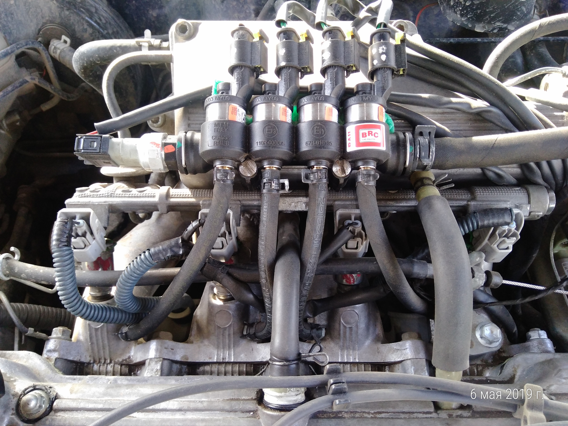

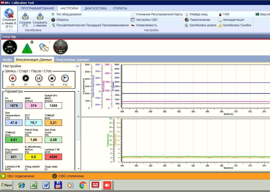

Предыстория — Toyota Sprinter Carib 1998 года. Старичок, да, но пробег небольшой, подтвержденный, на сегодня всего 177 тыкм. Взял его в декабре, мотор 1,8 7AFE трамблерный без датчика распредвала, с параллельным впрыском.
Сразу поставил BRC Seq32 (ступил, надо было P&D, но что сделано, то сделано)
И по сей день никак оно не калибруется. Закатали калибровки от Opel Astra H 1,8, вроде едет, но расход бешеный, смесь богатит, да еще на прогретом движке на светофорах на D сильно его колбасит.
В момент калибровки происходит следующее
1 цилиндр — проходит нормально, впрыск бензина 1,9 мс, газа — 1,9
2 цилиндр — проходит нормально, впрыск бензина 1,9 мс, газа — 1,9
3 цилиндр — начало нормально, впрыск бензина 1,9 мс, газ — начинает с 2,1, постепенно уменьшает до 1,6, сваливается в 0 и движок начинает троить.
Промыл форсунки. Поменял их местами попарно, теперь 3-я стоит первой и с нее начинается сразу расколбас. Форсы под замену. Рампу, кстати, тоже пробовали менять, испытали три разных — на всех одна история, то есть газовая рампа исключается.
Купил бензиновые форсунки с контрактного мотора. Промыл, проверил, поменял. Калибровка — та же самая картина, но на этих форсунках хотя бы калибровка ХХ прошла нормально. (Что, однако, усугубило проблему, теперь на ходу глохнет, когда медленно едешь и газ сбрасываешь совсем)
Вот сижу и голову ломаю. Спаял кабель для Toyota OBD I, картестером прогнал диагностику. На бензе все в порядке, как положено — смесь скачет "богатая-бедная". Как только включаешь газ — стабильно "богатая". Да оно и понятно, постоянно газом воняет вокруг машины.
И вот какие мысли рождаются. Если смесь все время богатит, а скорострельности форсунок конкретно не хватает (ну куда уж меньше 1,6мс), то не стоит ли заморочиться и механически ограничить подачу газа, воткнув какие нибудь жиклерчики в шланги от форсов в коллектор? Начать от 1,5 мм и рассверливать, пока не получу нормальный результат? Впрыск-то параллельный, то есть в каждый момент времени все четыре форсунки разом отрабатывают, ну и успевают за эти 2 мс нагнать лишнего газа.
Попинайте мена за это решение и предложите более грамотное ))

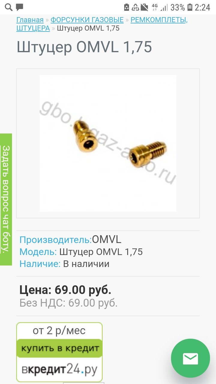

Спасибо, что объясняете. Я ж а ведь тоже не настройщик и многого не до понимаю. Я считаю, что Д2 для этого и нужен, чтобы обмениваться опытом ))
Форсунок этих очень много. Надо поставить жиклёр в шланг. Диаметр отверстия в жиклёра 2.0 мм.
Вот такой колхозинг получился, но реально работает))

А давление не пробовал уменьшить? Это первое что должно было прийти в голову перед тем как придумывать про жиклеры
попробую. Завтра выберусь с дачи и покручу

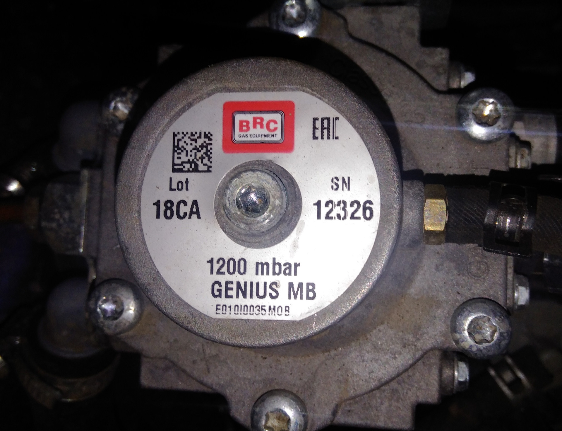

Куда меньше то, у него и так редуктор1,2 стоит. У брс меньше не бывает.
1200 абсолютное или дифференциальное? Если меньше давление не делается, то менять форсунки… Хотя и так ответ очевиден — BRC вечный геморрой
Vasilich-53
А откуда информация про давление у автора? Оно у него может 1800 быть или вообще 2200
Редуктор mb1200 выдает давление 1-1,2 бар. Автор выложил фото своего
редуктора мб1200 ц него.
Вы в курсе что на редукторе есть винт регулировки давления? Который путем выдавливания мембраны контактирующей с клапаном перекрытия газа регулирует давление. Научите меня по внешнему виду редуктора определять какое давление накручено на редукторе? :-) то про что вы пишете, это минимальное давление которое этот редуктор якобы поддерживает, хотя по опыту опять же оно может быть и меньше. Что касается давления в системе у автора статьи, оно минимум у него 1600-1800. Спорить будете? Или так поверите?
Конечно вкурсе. Хотел бы я посмотреть как вы на этом редукторе 2.0 бара накрутите)))
Вот такой же редуктор с давлением 1,7
Vasilich-53
Тот же редуктор с давлением 1,85
Сейчас найду скрин с давлением 1,95 но думаю динамика и так понятна и отрицать вы не будете что у этог оредуктора регулируется давление +/- 500 минимум
Vasilich-53
Игорь, тут путаница в терминологии. Накрутить хоть 2,5 можно, тут нужно дельту смотреть. У меня стоит на 1200, но абсолютное давление, считываемое датчиком на рампе, может и 2 бара показать на бензине. Как только включаешь газ, оно падает, но значение имеет разница между P1 и MAP. А тогда уже кручу так, чтобы разница вышла на 1 бар, абсолютное при этом падает до 1,3, MAP на ХХ показывает 0,3 бара

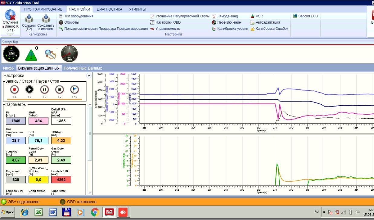

В общем, кручу дальше, пробую по всякому. Но вот без жиклеров кручение давления эффекта не дает. На сегодня жиклеры уже на 2мм рассверлил, но как будто чего-то не хватает. Остался тонкий тюнинг на ходу и (возможно) довпрыск на высоких оборотах.
а когда крутите у вас давление меняется?
Да. Вывел дельту при работе на газе на 1000, мап около 300 на ХХ.
Тут Vasilich-53 посоветовал форсунки прописать, как будто синие, вместо оранжевых — прописал, чутка добавил ползунками газа и машина пошла как на бензе — ровно и быстро ))
Приписывание форсунок в программе ничего не меняет. Это справочная информация которая должна системе дать понять сколько газа потребляется. А вот полщунки меняют дозировку газа за 1 впрыск. Т.е. по факту уменьшают или увеличивают подачу (если грубо говорить)
Если справочная информация, значит все таки программа это учитывает, и значит как то с этим учётом подстраивается. Ведь имеет же значение остальные прописываемые параметры( мар, откуда показания оборотов беруться т.д.) .Это не утверждение, а скорее вопрос.

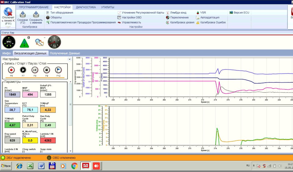

Нужна флюорография, т.е. скрин/ы работающей газовой карты
У него форсы пытаются отработать 1,6 мс. Тут до карты надо время до 3мс хотя аывести
Хотя бы до 2.5, эти форсунки легко отрабатывают такие времена!
6602562
Чтобы делать какие-то выводы привык видеть всё своими глазами, а не с чьих то слов. Написано "газа — 1,9", то хотелось бы увидеть такое время хотя бы графически. А то и себе хочу такие форсы работающие на 1.9. Ну хотя бы такой скрин a.d-cd.net/d7a37b6s-1920.jpg
ну дык они до 1,6 опускаются, а потом в ноль )) Оранжевые форсы BRC ))

Какое давление дельта Р? Опустите его до 1000мбар, пробуйте калибровать, если не поможет, тогда жиклеры начиная с 1,8 мм . Провода на форсунки не спутаны? Калибровку лучше запустить все форсунки одновременно!
проводка в порядке, перепроверяли, а давление — это редуктор крутить?
Да

эээ… я правильно понял, что не стоит пользоваться советом уменьшать давление? ))) честно говоря, установщику я доверяю в плане настройки того же редуктора, он мне так его настроил и объяснил, что меня это устроило и я бы не хотел туда лезть.
эээ…у брс есть 3 вида редукторов с разным выходным давлением и разной производительностью и под каждую блок способен настроится, каждый редуктор заточен под свою мощность двигателя …

У вас изначально неправильно подобрано оборудование, ваш комплект с МВ 1200 и синими форсунками!
синие форсунки на 120 лс?
Вы уже поставили комплект подобранный по книжке — работает? А теперь почитайте что я вам написал и сделайте так как я говорю. Спасибо можете не говорить.
Редуктор стоит такой. Это он?
Внешне они одинаковы, разница в пружине и штуцере подачи газа, какой у вас я не знаю.
ну если на нем написано 1200 и он новый, вряд ли он на 1500 мбар?

Что-то, возможно, я не догоняю, зачем впрыск газа меньше, чем впрыск бензина. Разве не должен впрыск на газе быть больше +1-2 мсек?! Т.е. на 1.9 бензина идеально должно быть 2.9 газа.
Насколько я понимаю, у вас с таким подходом и будет богатая смесь…
Зрите прям в суть. Должен, но не получается. Ощущение, что газа фигачит много, лямбда докладается о богатой смеси, мозг пытается сократить подачу за счет уменьшения времени впрыска… до нуля… и все. Заглохли на ходу или колбасит при калибровке.
Так Вам надо время впрыска увеличить путем установки жиклеров, поправьте знающие.
вот я и задумался, что надо так сделать. Вопрос только, жиклеры отдельно колхозить или в форсунках предусмотрено такая возможность
А какие диаметры жиклеров в Ваших форсунках сейчас? Если не знаете или они недоступны, то вставьте в шланги алюминиевый пруток коротенький и начните с диаметра отверстия 1,5 мм. Это и будет Вашим жиклером.
кто бы знал. С установщиком я больше общаться не хочу, он, походу, хоть и грамотно все монтирует, но в тонкой настройке либо профан, либо просто не хочет копаться.
Вообще, в таких форсунках жиклеры есть?
У вас шланжики на них прикреплены хомутиками. Обычно там жиклёры и ставятся. Могут даже выкручиваться. Снимите и посмотрите. Дырочку измерьте в мм десятых и сотых и сообщите сюда.
Вообще время впрыска можно поднять до приемлемого уменьшением диаметров жиалеров или опусканием дифдавления до приемлемых значений путем накручивания винтика на редукторе.
Они сразу калиброванные, нету там дюз:(((
Ну тогда по бомжовски алюминиевые дюзы после них в шланги и калиброваться…
Ну я не знаю, как не меняя форсунок и дифдавления увеличить время впрыска до приемлемого
Делали путём установки дюз от Poletron 1.8 или Джемини в шланг сразу после форсунок BRC, на которых не предусмотрены жиклёры.
сработало?

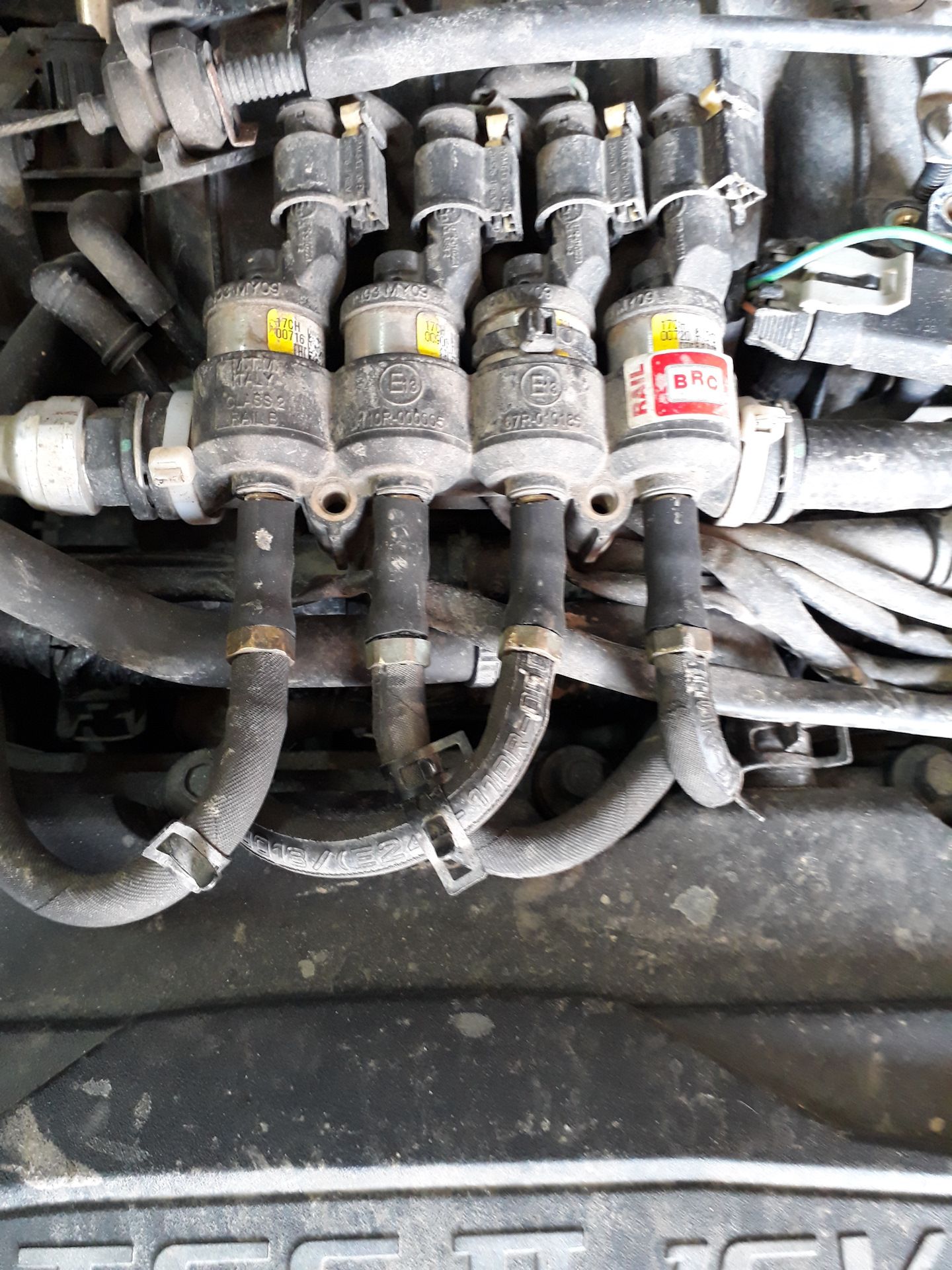

Да, было также — чуть быстрее, чем на бензине 2.1 (бенз) и 1.9 (газ). Воткнули Джемини 1.75 мм и время впрыска поднялось на 1 мс.
Мотор — 1.6 Лачетти, форсы: оранжевые BRC.
Консультировал: Вадим Борисович, Академия ГБО (Москва).
Ну вот и вариант решения для топикстартера. Сверху его бомжовским обозвали. Но если работает то почему бы и не?
Если форсунки изначально неверно подобраны (возможно я ошибаюсь — в этих форсунках (жёлтых, оранжевых и синих) как уже было сказано нет жиклеров, они уже готовые), то это выход из положения:-)
Уточню, что форсунки желтые( super max), а не оранжевые (max). :))
Т.к. делали на моем авто:)
6602562
сработало?
Сработало, и продолжает работать)) проехал так 5500 км уже.
В форсунках что у вас нет жиклеров и сверлить там нечего. Можно заколхозить жиклеры в разрез шланга. У меня так вставлены 1,75 отOMVL bikini.

Вот такие прикупил и в шланг вставил, залушив тем самым желтые форсунки брс по мотор 1,6л. 109л.с.
скорее всего потому что впрыск попарный . а не с фазированный
