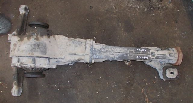

Ищу, куплю, приму в дар, обменяю на что нибудь, редуктор задний, от ауди Б4 кваттро с буквенным обозначением CAV или AZF, выслушаю предложения. Или может есть кто со Старого Оскола, там на вахито в продаже лежит, но его нужно посмотреть, покрутить, обсудить.

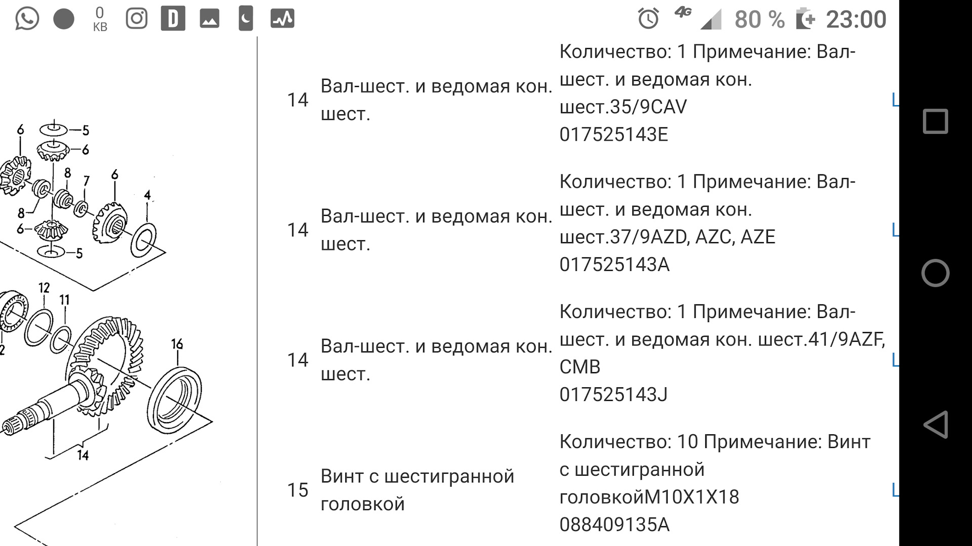

Вышет коментаторы верно подсказали, указанные редуктора разные по ПЧ…
www.drive2.ru/l/9105872/
Держи, тут и покрутили и посчитали)
ну значит теперь только кав искать, ни шагу в сторону)
С а4 можно еще воткнуть, но блокировка не будет работать, если память не изменяет)
вот этого не надо, мне она дорога, я и хитрость там внедрил, чтобы она не отключалась на 25 км/ч)
Кривая таблица с неправильными числами по инету гуляет, на 2.8 самая длинная ГП, на ABK самая короткая
вот это я бы поставит как поехала бы она :D полетела
Неожиданно…
вово, век живи, век учись)
Спасибо, что ткнул носом…
PacTaponHbIu
Я же верил этой таблице ((… Теперь свою придется рисовать.
Ну будем знать зато теперь
CAV 35/9, azf 41/9. Не взаимозаменяемы.
CAV или AZF
Любой подойдет? Вроде передаточные разные.
Родная моя cav но подходит и от абк мотора azf, потому что гп в коробасе одинаковые, так мне объяснили.
Уточни, потому что глянул сейчас, разные у них показывает передаточные.
PacTaponHbIu
Скорее всего инфа отсюда
www.audi80.ru/Techinfo/B3TransmissionCodes/
Но здесь ошибка для твоего, не то передаточное указано.
Так что думаю, AZF не подойдет.
инфа да из этой таблицы, а почему ошибка?
Потому что у твоей коробки CBR 35/9.
Хз, почему там, как у двух-литрового. Даже по логике не сходится.
Моторы-то по-разному едут.
так там в таблице значит ошибка в данных на мой мотор или на абк мотор? искать только CAV получается
Получается так, ошибка у 2.8 в той таблице.
Ты уточни, главное, чтоб не прикупил azf, а он не подошел)
Если родной снят редуктор, можешь сам посчитать какое там передаточное.
редуктор на машине, я не могу снять, машина то на ходу нужна. Ну буду значит cav искать, попробую еще залезть в баганик посмотреть наклейку, там вроде же пишется и какая коробка стоит и какой редуктор?
Не помню, может и есть.
CBR кпп/CAV ред скорее всего у тебя.
Просто я уже встречал комментарии, что там ошибка для 2.8 в той таблице.
