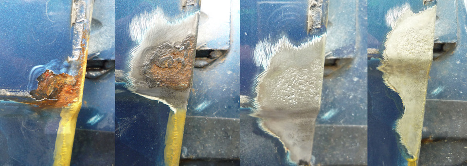

Зашлифовал, потом скотчбрайт, потом грунт кислотный, потом грунт праймер, потом краска потом лак… Когда надумаю продавать авто, тогда закрашу в мастерской. Краска Motip. по коду валялся в гараже
Грамотно, из баллончика…-да вы КУДЕСНИК!При таких повреждениях-только полный цикл!..Если только для себя!А если на продажу…-то!..Но это совершенно другая история.
Вижу так (сам похожее собираюсь делать, изучаю тему)
1. Все зачистить не очень острым ножом, возможно пятно повреждений будет больше.
2. Снять ржу, бюджетно либо наждачкой аккуратно, либо ершом на дрель, уже может быть не аккуратно.
3. Нанести риску 180.
4. Нанести эпоксидник (Autop, Новол).
5. Нанести шпаклевку (Новол например).
6. Затереть насухо 180, потом 240.
7. Нанести акриловы грунт (те же фирмы).
8. Нанести базу (до 2 раз с промежуточной сушкой).
9. Нанести лак (агналогично)
! Строго выдерживать время сушки всех материалов! Для 1К это особо важно.
Да, такой геморой. Если это страшно и дорого (баллонные материалы тоже денег стоят), то либо забить, либо ехать к мастерам.
А вообще товарищ dvl2000 в блоге это все рассказывал (про покраску из баллончика).
На практике, я пришел к тому, что нужно делать нормально, т.е. полноценная покраска тем кто умеет.

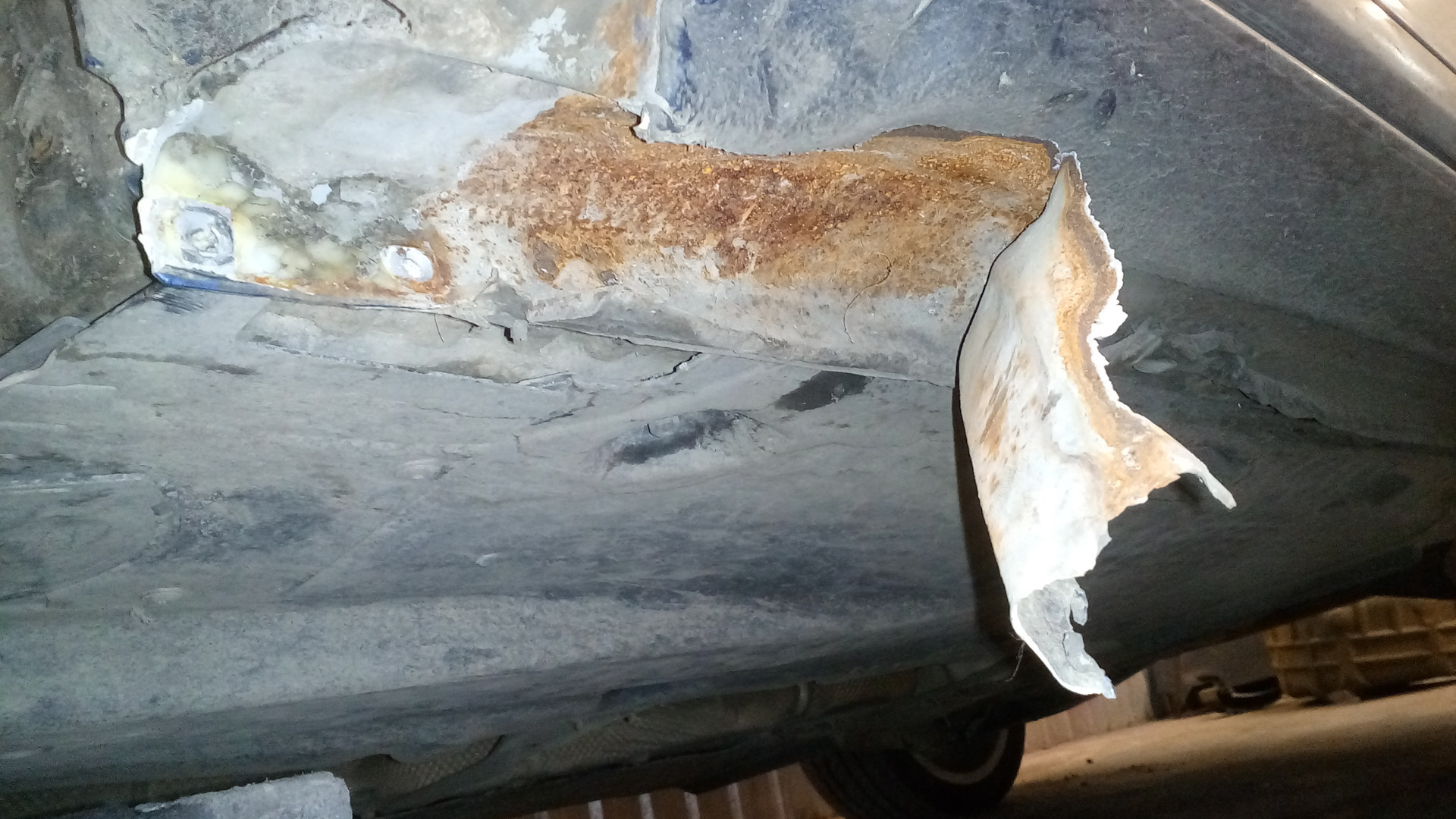

как владелец тура посоветую — проверь что под мастикой на порогах, может поджидать неприятный сюрприз…
Точно! Там всё как у всех будет.из семейства ВАГ!)
ага. я у себя полностью сносил герметик родной в итоге, перестраховался так сказать. еще пара “пятаков” было обнаружено, хотя снаружи ничего не выдавало…

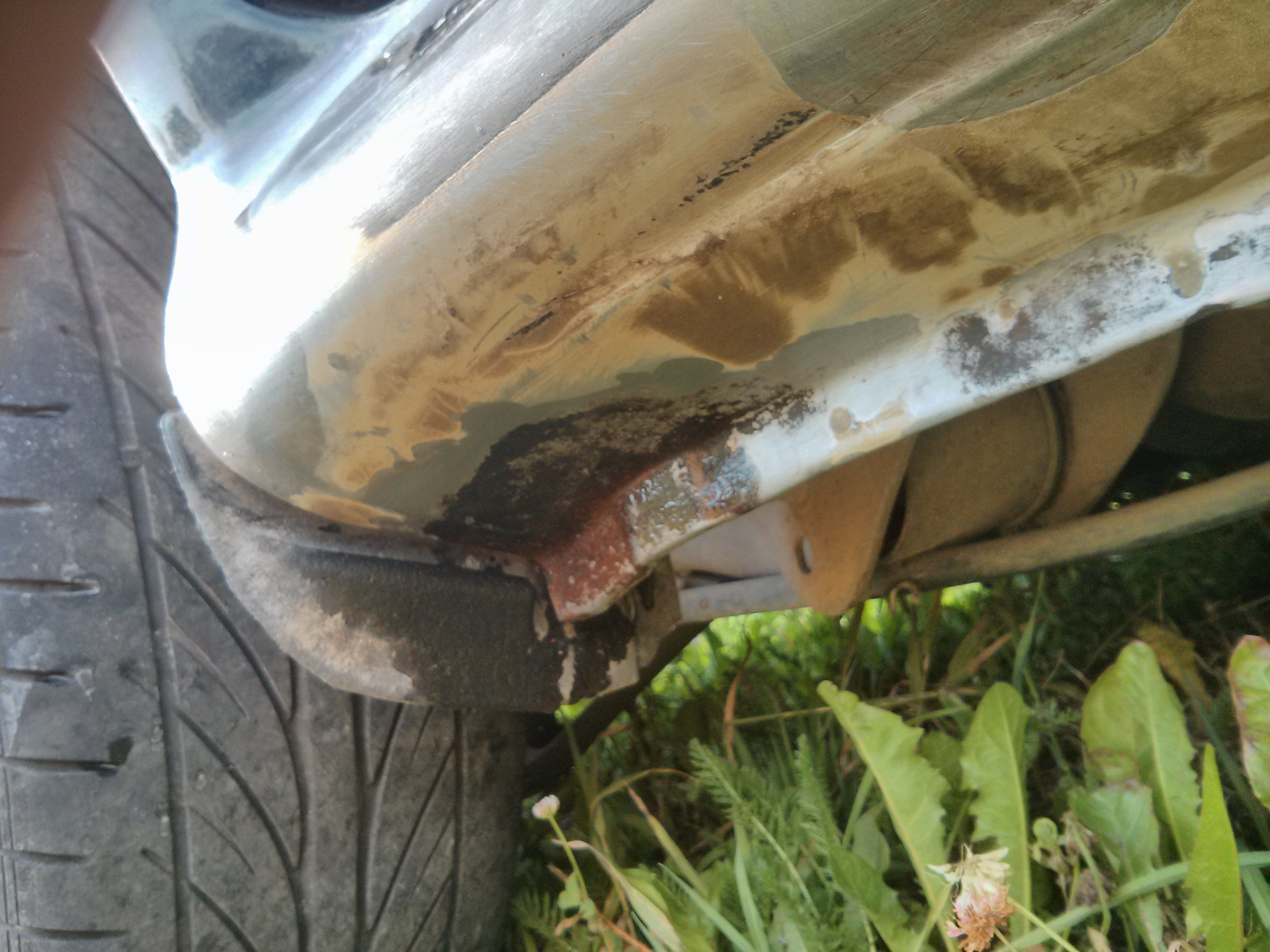

Фото от 2016 года. Ржавчина была глубокой. Просто механически не удалось зачистить. Сейчас внешне ржи нет.
Специально, наверное, в этом году сниму накладку и проверю.
Если вытравить все ржу, в том числе и ржавчину из микропор, тогда
все очень надежно. Надежнее метода я не знаю. За исключением сварки. Но и сваренную деталь тоже надо хорошо защищать.
Есть один недостаток достаточно трудоемко травить ржу.
Гнить может из нутри. Если дырка есть -травление, цинкование не поможет. В принципе оцинкованная поверхность без покраски не ржавеет. Ездили несколько месяцев, не ржавеет. После покрасили.
Поэтом слово "туфта" это слишком преувеличено :)

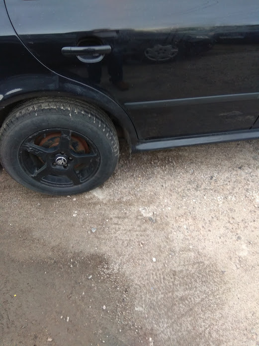

Ого. А говорили у турок кузов полностью оцинкован. Ржу нужно до металла счистить. Иначе снова вылезет.
да, но тут уже делали судя по всему не первой свежести))
просто подкрашивал реставрационним карандашом… зачищал… но полезло снова… пятнышко очень маленькое, было
Оно так и будет расти пока нормально не покрасишь
GeOLUH
всё не зачистить, через пару лет вылезет
