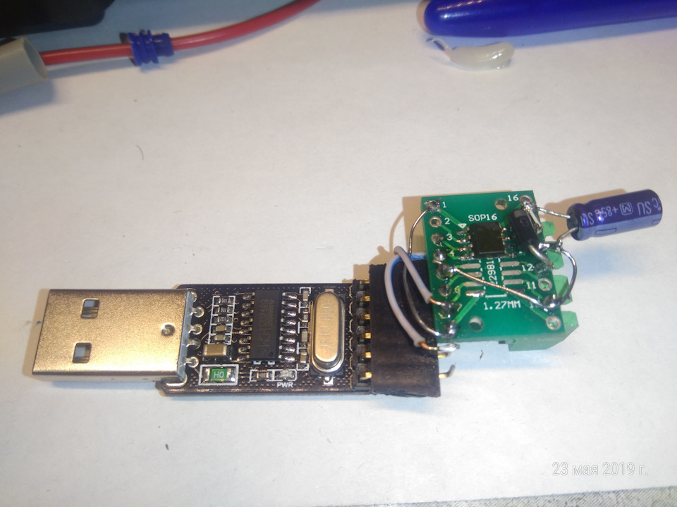

Думал, все будет просто. Думал, щас спаяю и будет мне счастье. Разбежался, ага…
Суть. Газомозг общается с ноутом по k-line. Дали на время шнурок на мастеркитовском адаптере, с ним проблем нет — работает, связь не теряет.
Ну, думаю, надо забабахать свое и попроще.
Покопался в даташитах, схемка — проще некуда. Тем более готовый USB-TTL валяется. Макетка, чип из иммобилайзера, диод, резюк, кондей…
А оно не взлетело…
Допрос гугла, фигню гонит, типа ch340g не умеет 10400 скорость… Не поверил, нашел прожку Terminal 1.9b, она умеет нестандартные скорости. Пробовал 10400, 200, 200 — на всех эхо проходит…
Где ж собака-то порылась?
UPD.
Установил монитор порта и посмотрел, что происходит.
Программа калибровки отправляет запрос 81 91 F1 81 84
По идее, ответ должен начинаться с этих же байтов, по крайне мере на ft232 приходит пакет с таким же началом и далее идут данные. Правильный протокол выглядит так — три раза отправляется такой запрос, в ответ приходят пакеты с таким же началом и дополнительными данными, каждый раз разные, разной длины.
Адаптер на ch340 тоже отправляет такой запрос, но в ответ в первом пакете получает мусор, то есть калибровщик не видит во первых строках своего письма в первых байтах сигнатуру и считает связь неудавшейся, хотя так же три раза повторяет запрос. Во второй раз ответ уже выглядит как нужно, то есть первые байты такие же, как в запросе, а вот дальнейшее тоже отличается и вряд ли позволяет программе правильно разобраться.
Ну а после третьего контрольного в голову обмен прекращается, ЭБУ не подключен.
В общем, есть подозрение в кривизне драйверов, они чисто китайские и, скорее всего, с багами. Качество китайского софта давно известно…

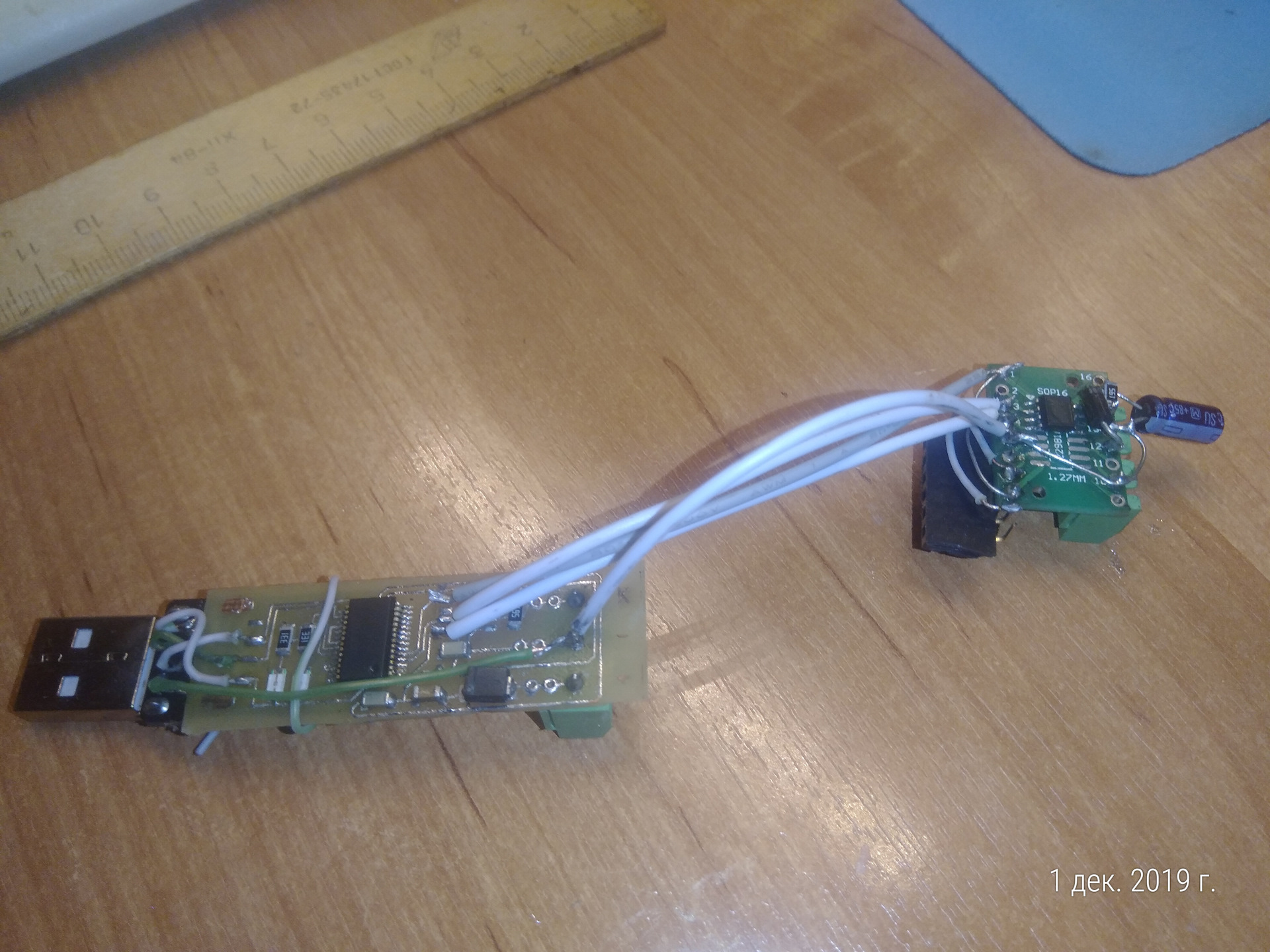

Пойду собирать на FT232. Где-то одна завалялась…

И еще как варик, убрать подтягивающий попробовать.
Еще проверить адаптер на эхо, я брал старую прогу icd (диагностика), в ней есть тест адаптера, так вот, если он проходит, значит адаптер работает и попадает по скорости.
по скорости попадает, там стандартный 19200, эхо проходит на столе
510Ом это много, порядка 0.03А, а нужно 0.02А, поставь 1кОм, практика показывает, что при тока от 0.015А до 0.02 эбу охотно отыечают.
Еслиб ты подключился на столе при питании с блока, то 510Ом прокатит, но на заведении авто, резистор подтяжки считают от напряжения 14.4 это более честно к расчету.
510 мало ))
Ставил переменник, крутил, до 1,5 кОм доходило — результат один и тот же. Запрос — в ответ хрень, второй — уже упорядоченная, но все равно хрень, третий и все. эбу но коннектед. Да и проверка на незаведенном двигателе, напряжение в это время чуть меньше 12В
Собирай на ftшке. Взлетело с 1 пуска.

2.Уверен ли, что микруха рабочая на 100%? Я делал бортовик для концерна VAG на Arduino. Первый раз заказал mc33290, звонились(писком) все ноги. Китаец-козел. Потом мне товарищ собрал адаптер на lm393, там обвеса много вокруг микрухи.100% рабочий вариант! Но, у меня обмен данными пошел когда резак подтяжки был R470, а не как везде любят писать и вешать R510.
3.Потом я все таки купил 5шт mc33290 и сопротивление между ногами было разное, так сильно хочется верить что они рабочие ))) но диагностику ими не сделал. Вот купил 4шт L9637D для других целей, но не проверял еще их.
4.Повесь светодиоды на k-line, RX, TX и увидишь что происходит.
Микрухи сняты с рабочего блока апс-6, да и эхо работает. Тоже грешу на сопротивление, прикуплю сегодня и покручу

может всё-же в этом собака порылась?:
The baud rate error of serial transfer signal is less than 0.3%, and permission baud rate error of serial receive signal is not less than 0.2%.
это у 340-го?
вы не поверите, но:
cdn.sparkfun.com/datashee…rduino/Other/CH340DS1.PDF
а для FTDI какие значения? Неужели десятые доли процента могут так сбоить?
там своя специфика. у ФТДИ скорость настраивается тоже с ошибкой. всё в документации. про десятые доли — вы вторую часть фразы ВДУМЧИВО переведите. всё встанет на свои места.
да я понял, что не менее 0.2%… но не 50 же…
да ничего вы, походу, не поняли. сигнал на прием не должен отличаться по скорости более, чем на 0,2%. тогда производитель гарантирует работу чипа. в другом источнике, кстати, указано 2%. какой из них более свежий (читай — правильный) мне ковыряться лень. берите осцилл. смотрите начало обмена на нормальном переходнике и сравните со своим. уот и усё.
Ясно, спасибо
да пожалуйста. не жалко. эхо у вас работает потому, что ошибка между ожидаемой скоростью приёма и скоростью передачи = 0%. это скорость работы САМОГО ЧИПА. а в реале вы цепляете к чипу другое устройство. там скорость будет отличаться от ожидаемой. величина гарантированной ошибки и позволяет этим устройствам договориться. величина превышена — разговор окончен.
осциллографом посмотрите время передачи бита и скорость нарастания-спадания сигнала. с обоих концов. вот и вся отгадка.

На скорости 10400 они не работают… конвертер скоростей себе делал, для этой цели…

да, такой косяк был, поменял, на компе эхо пошло, но на авто нет соединения с мозгом
Надо соединять rx — tx и tx — rx, на схеме ошибка!
Вообще-то, 9613 так и соединяется — тх к тх и рх к рх. Можно в этом убедиться, поглядев блок схемы. Да и эхо работает только в таком варианте.
странно, значит разбирайся с частотами, подключи паралельно два адаптера, если через этот будет приходить эхо от мастеркитовского переходника и с этого на маркит — значит все работает
там походу с задержками сигнал идет, щас проанализирую и в тему добавлю результат

В общем, нафиг этот кактус, пойду грызть фтшку
в микрухе есть операционники, а они дают болеше задержку чем транзистор
ну тем не менее, L9613 спроектирован под ISO 9141 и прям в даташите прописан, что для автомобильной электроники. До 300 кбод работает, вряд ли это те задержки, которые будут давать сбои. Подозреваю кривые китайские драйвера на ch340, они те еще программисты
