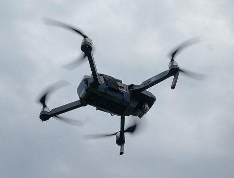

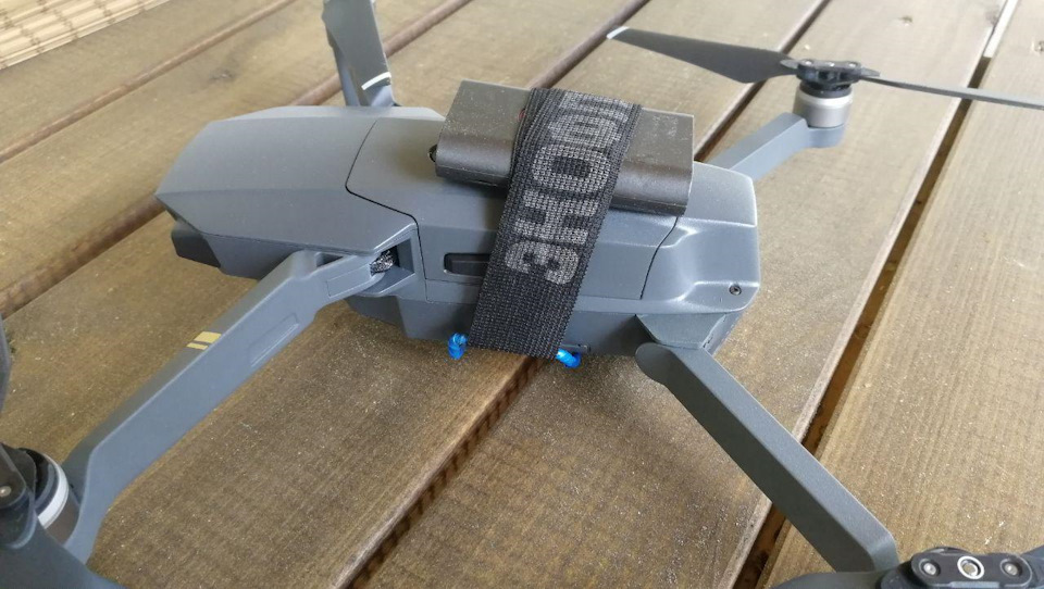

Может кому пригодится — изготовление крепления для мавика из согнутого электрода, синей изоленты и упаковочной резинки от матраса из Икеи.
Приобрел тут недавно квадрокоптер DJI Mavic Pro — полетать в зоне видимости прикольно, конечно, но хочется воспользоваться и полными возможностями — расширить радиус полетов до заявленных 7-ми километров.
В этом случае возникает риск того, что связь с пультом прервется, штатный возврат не сработает и где потом искать дрон — не известно.
Самая первая мысль, конечно же, повесить на мавика трекер. Дополнительные грамм 50 для него "ни о чем" — он вполне может и килограмм поднять.

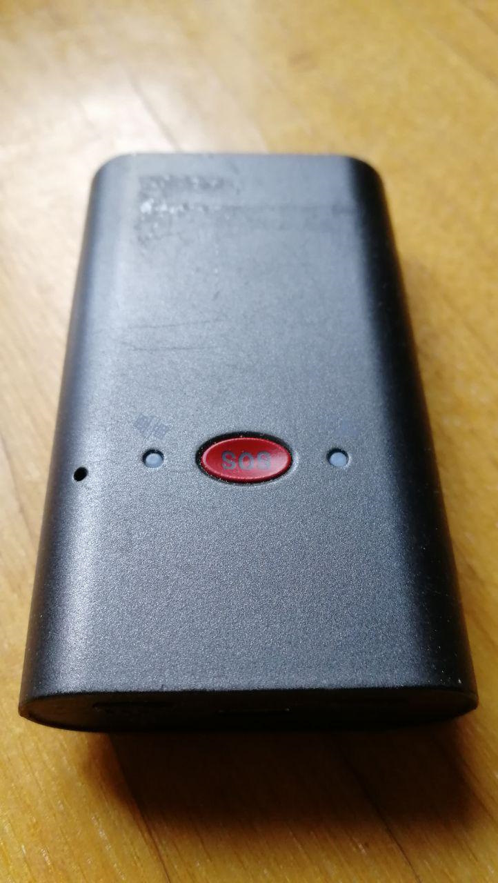

У меня валялся не используемый трекер GT03B. Вот такой:

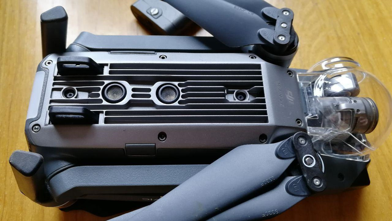

Ну, думаю, сейчас хоть изолентой примотаю и попробую. Не, не тут-то было — снизу у мавика два ультразвуковых датчика и две камеры для точной посадки. Перекрывать их, по понятным причинам, не хотелось.
Можно было в Китае заказать — там этих креплений полно на любой вкус, можно было в Москве — тоже есть немного. А Питере, так вот сходу — не нашлось. Но как всегда — хочется сейчас и сразу. Выход есть — гараж, в котором много всякого :)
Вобщем, может кому пригодится идея.

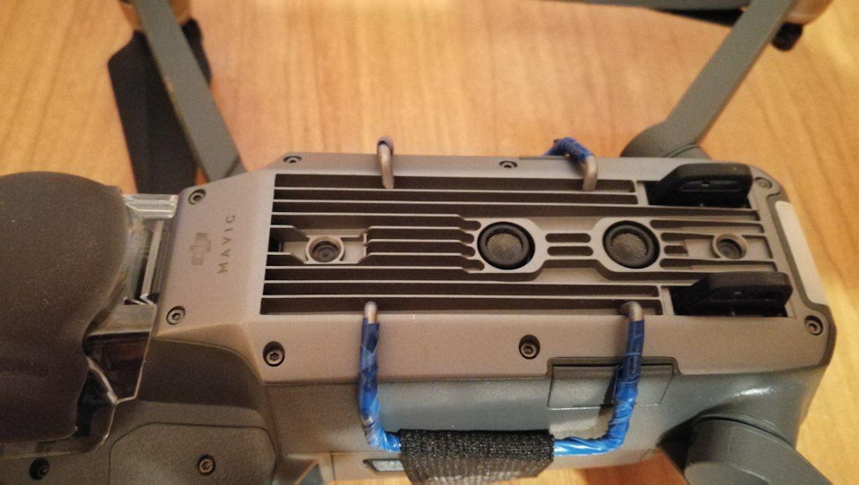

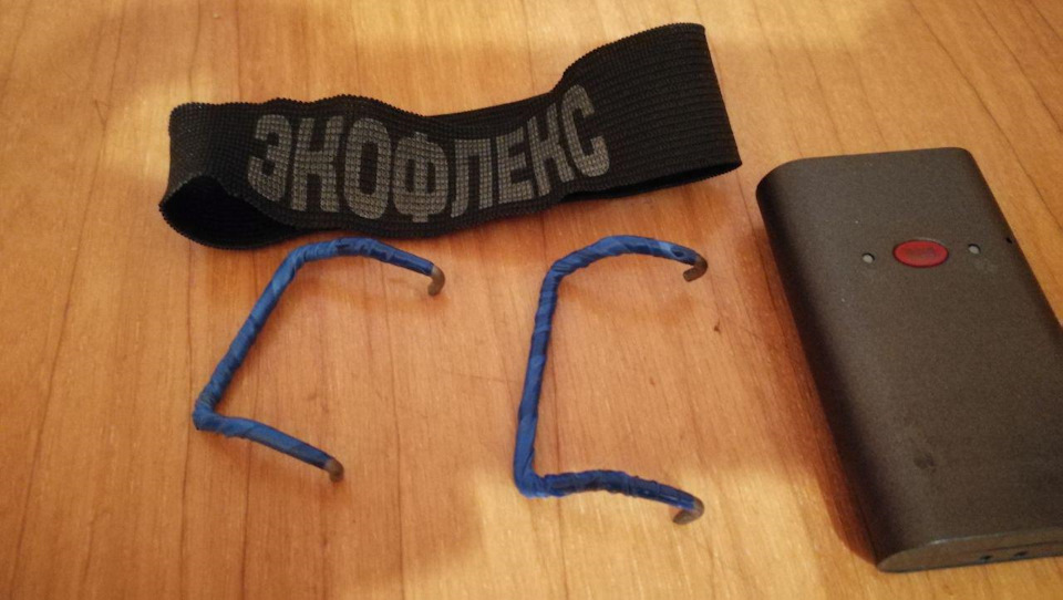

Для крепления понадобится электрод 2.5, изолента (синяя конечно же, как без нее) и какая-либо резиновая лента. У меня валялась крепежная лента из Икеи, но можно хоть резинку от трусов :)
Очищаем электрод от покрытия. Легко получается обычными пассатижами. Сгибаем как фотке. На днище мавика есть ребра охлаждения — вот за них и происходит зацеп.
Обматываем изолентой получившиеся крючки — чтобы не царапать лишний раз корпус.

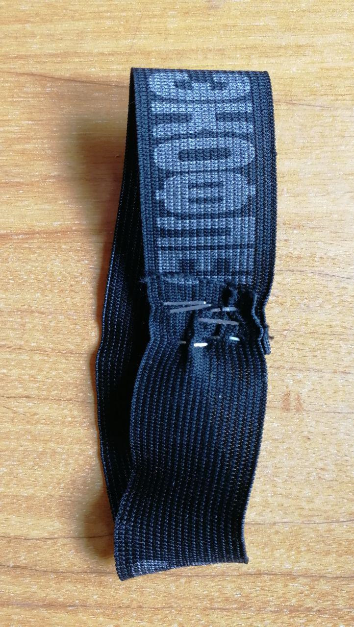

Резинку соединяем в кольцо. Вероятно, можно как-то сшить, но где вы видели в гараже нитки с иголкой? А вот строительный степлер отлично подошел.
Крепление готово.
Испытание прошло успешно. Трекер настроен на livegpstracks.com с минимальным интервалом передачи данных — каждые 5 секунд происходит отправка на сервер.
Кстати, читал на форумах люди ради экономии заряда ставят интервал в минуту. А толку от этого? За минуту при скорости 60 км в час коптер пролетает километр. Если сигнал на пульте потерялся, а мы летим на лесным массивом, падаем в этот самый лес, да еще в низину — GPS там не поймается, значит у нас будут последние данные далеко не актуальные и найти дрон в радиусе нескольких сотен метров — задача не из легких.
Мой трекер фигачит каждые 5 секунд. Это значит при потере сигнала радиус поиска сужается до пары десятков метров.
Ну, а заряда батарейки трекера на три мавиковских акка из набора комбо — вполне хватает.
Единственный момент — эта модель трекера не передает на сервер мониторинга высоту. Впрочем, для поиска это и не нужно.

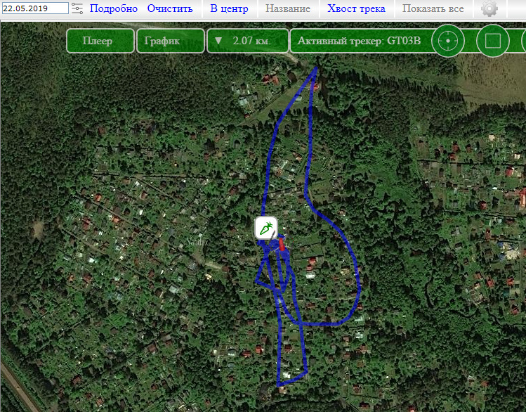

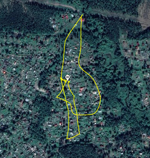

Вот трек с трекера GT03B на livegpstracks.com, полученный в режиме онлайн:
А вот трек с airdata.com из загруженного послеполетного лога мавика:
Совпадает.

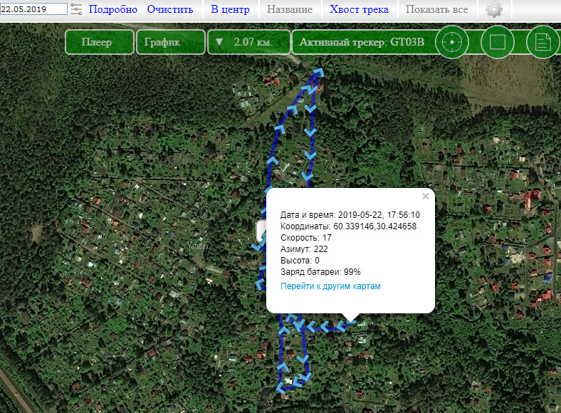

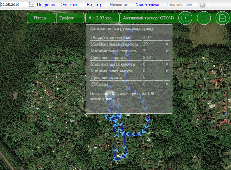

Еще несколько скриншотов:
Можно посмотреть данные по каждой точке трека
Некоторая статистика по треку

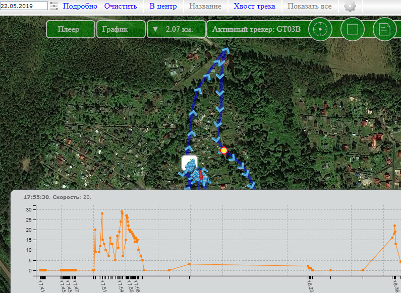

График. Конкретно этот — по скорости, но заметно, что трекер все-таки не каждые пять секунд отправляет данные. Вроде бы все режимы засыпания отключил, но все-таки что-то не то. Но похоже, что именно в режиме полета, когда скорость не нулевая — отправляет нормально.

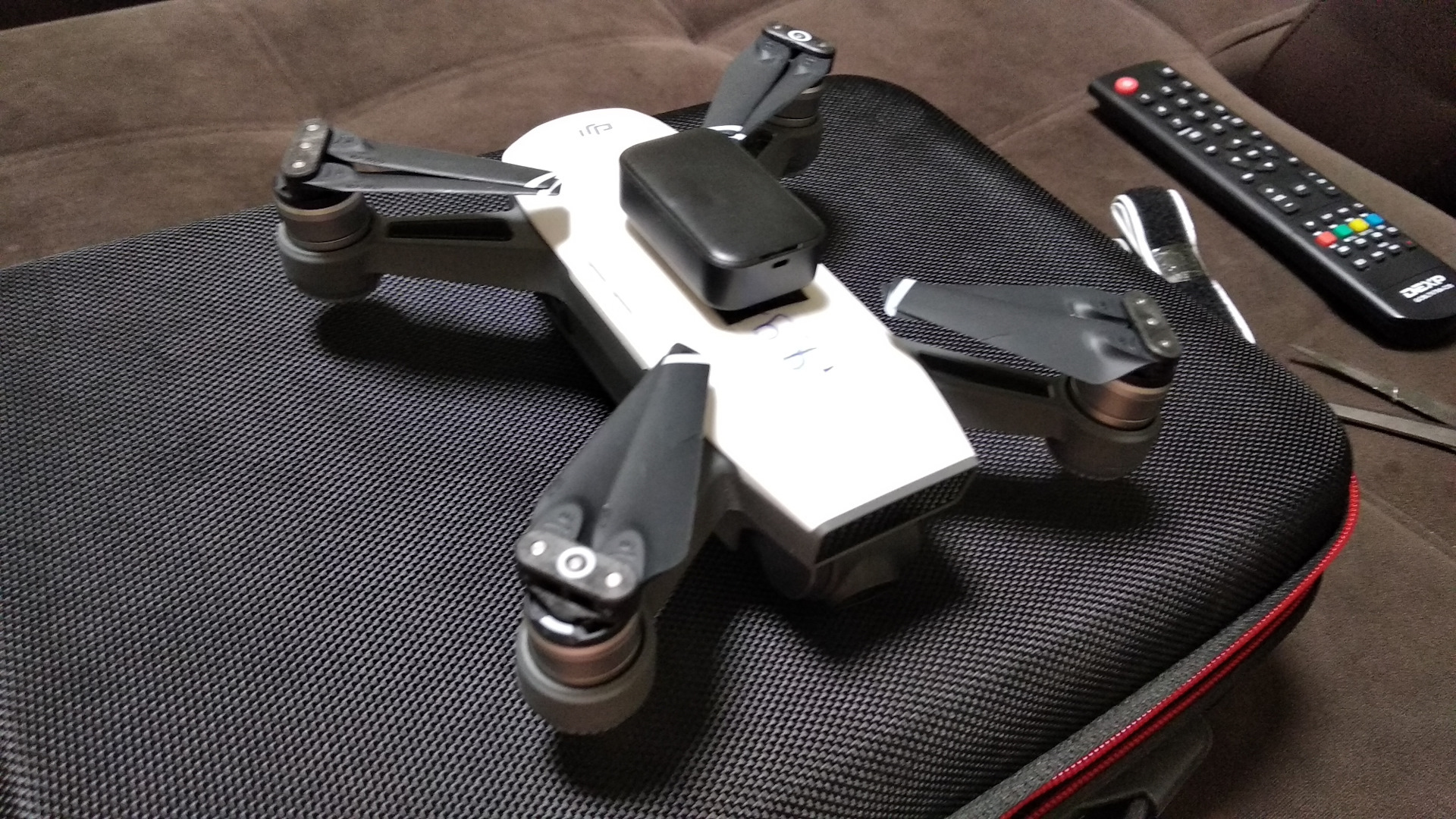

Да, 300гр для него вполне приемлемый вес .
Тоже перед покупкой М2 озадачился, купил трекер, кронштейн к нему, но так ни разу и не вешал))
Я сейчас вешаю, когда подальше летаю, если поблизости, то лень :)
