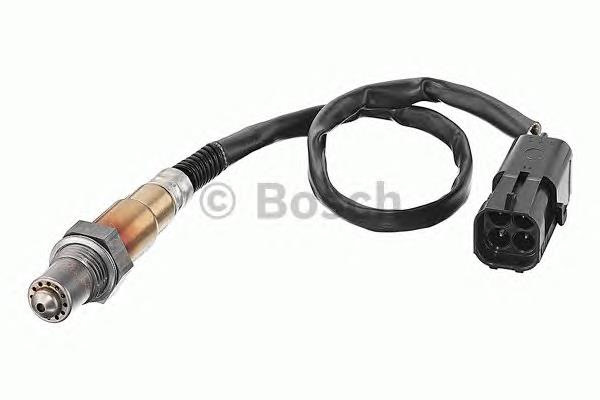

так не каждый сможет обжать эти клеммы, конечно при такой поломке лучше было бы обратиться к человеку который это может, но если человек задает такой вопрос по поводу этого разъема значит он не сможет его сделать по заводу, так что вариант с пайкой для него это лучшее
Обжимается любым универсальным кримпером автомобильных разъемов. Цена — рублей 500. Пригодится еще не раз. А лезть туда с пайкой, без должного опыта — только вредить.

Покупаешь разъем, обжимаешь гильзами, затягиваешь в термоусадку. www.drive2.ru/b/1993303/
Там чуть ли не от вазовского же бензонасоса подходит разъём.
Cargen ax307
cargen.ru/catalog/1_remon…hnye_s_provodami_1/18613/
Или в разборе
Пластик Packard 12015798
Клеммы Packard 12089188
Уплотнители Packard 12041351
klemma505.ru/product/razyom-delphi-12015798/
Только их паять нельзя

Только не надо бреда, что датчик "дышит" через оплетку! )))
наверное потому что метал жили непонятно какой видел подобные они не паяются толком)
Флюс для пайки алюминия
практически во всех магазинах по запчастям автоваза продают ремонтные фишки
Там клеммы уже обжаты коротенькими, тонкими проводочками.
я покупал, там провод мин 1 квадрат, куда еще больше?
То, что я брал в тазозапчастях, еле дотягивал до 0,5 мм2.
да я мне кажется там тоже эти запчасти разных производств и надо поискать что то получше
В любом случае, делать лишние соединения — бред.

Раз считаете себя в теме, зачем даете заведомо неправильные советы?
