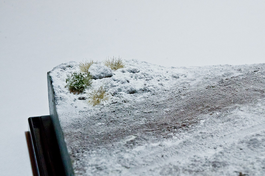

На фотке я юзал затирку как снег. Как песок, пыль, почва имхо тоже норм.

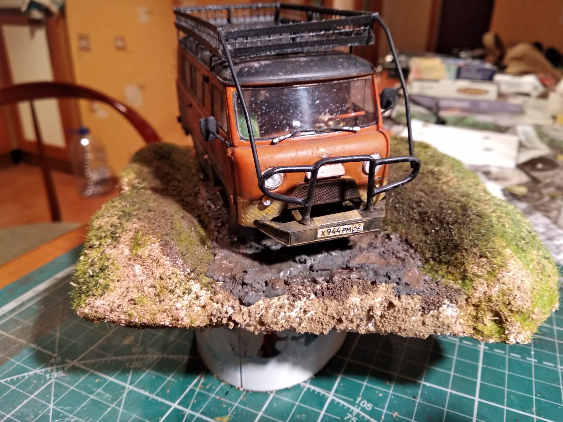

Это тоже формат А4?
Где-то около того. Данная подставка для сотого масштаба делалась.

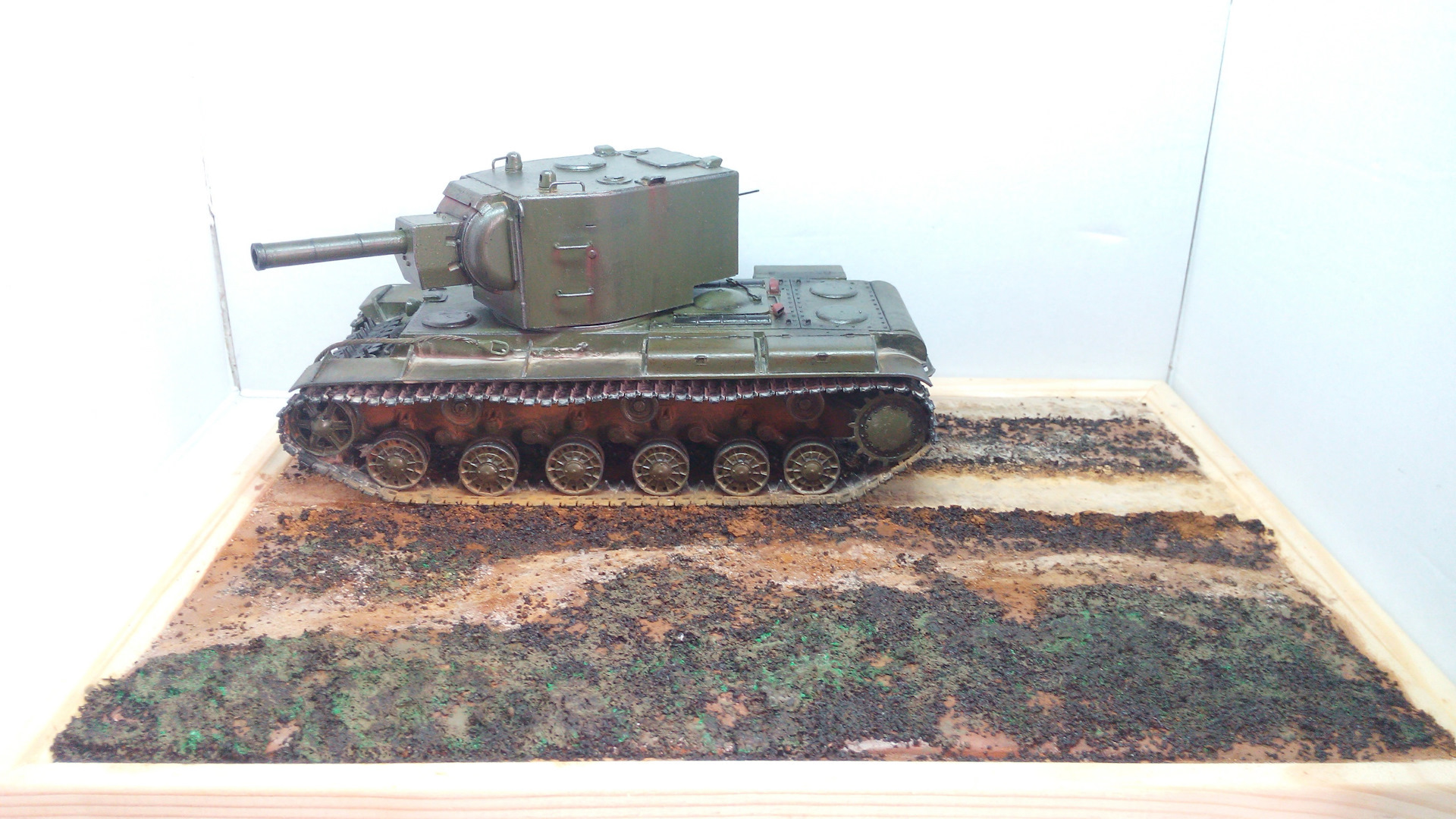

Вот пример с 35-м с теми же пигментами и чаем.
Попробую чай… из пакетика, кажися, да?
Ага, пакетный Липтон потрошил)
Спасибо
Да не за что
