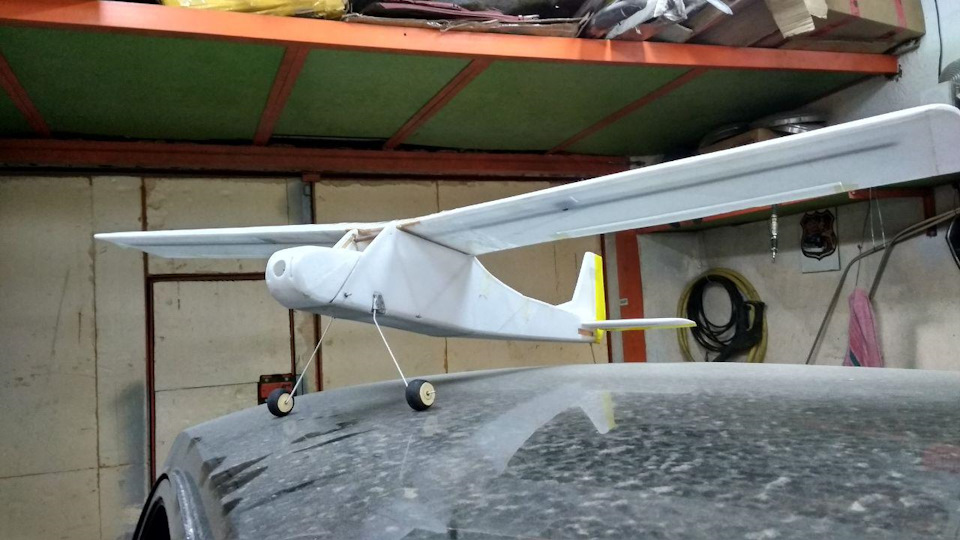

Схему в общем, выбрал стандартную: высокоплан нормальной аэродинамической схемы, со статическим шасси и некоторыми техническими ухищрениями, которые наработал в предыдущем проекте (ссылки запрещены. Модератор).
На проекте это выглядело вот так:
Ливрею разработал сразу же, ибо сложно потом переклеивать или мучиться мыслями, что "надо было сделать по другому". Длина — около 90 см., размах крыла — около 1.5 метров, электромотор и литий-полимерный аккумулятор на 2200 мАч.
В конструкцию же заложил несколько своих технических решений:

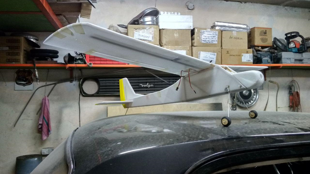

Рама внутри фюзеляжа:
Этот каркас добавляет жёсткости всей конструкции, предохраняя от жёстких падений и служит опорой для приёмника, крыла, шасси и рулевых машинок.
Моторама:
По сути — пенопластовый расходник, который несёт на себе все тяжёлые части самолёта, такие как двигатель и аккумулятор. В случае аварии — заменяется на новый, ибо создание такового занимает минут 10 времени.
Крепление под камеру GoPro:
Как только авиамодель начинает летать, сразу хочется прицепить на неё камеру, но для маленького самолёта — это тяжёлая ноша, потому я сделал большой и сразу предусмотрел крепление под неё:
Складывающиеся шасси:
Предыдущий опыт полётов показал, что шасси нельзя делать жёсткими. Новые крепятся на резинках и при лобовом ударе откидываются назад, гася силу удара.
Предыдущий опыт полётов показал успешность и хорошую работу такой системы:
На видео — мой предыдущий самолёт, который строили на пару с другом.
Так же:
Куча всяких мелочей по устройству крыла, протяжке тяг рулей и адаптацию под установку камеры с обзором через очки "от первого лица". Капот под крылом открывается и в нём предусмотрен отсек под FPV-камеру [да чуваки, киберпанк уже здесь!].
Самолёт делается из обычной пенопластовой потолочной плитки, которая продаётся в Леруа Мерлен, оклеивается цветным скотчем. Так же — сломанная карбоновая удочка, мелкие рейки, палочки для еды, велосипедные спицы и прочий мелкий непотребный мусор.
Кому интересны цены на электронику: аппаратура — 3500 рублей, аккумулятор — 1200 рублей, двигатель — 600 рублей, сервоприводы — 500 рублей за пачку. Пластиковые винты, кнопка, вольтметр — копейки. Всё от товарищей из Китая.
На следующей неделе планирую облетать. Потом — полёт с камерой и очками. Вот такие удовольствия взрослого дядьки спустя 20 лет =).

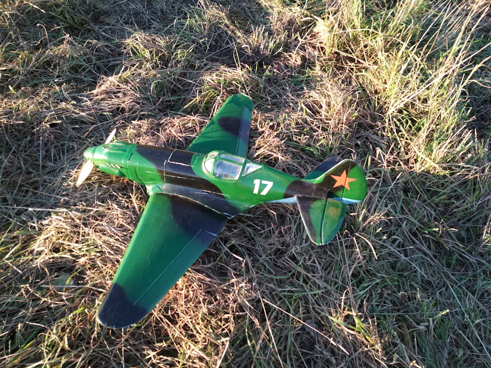

Тоже с цессны начал лет пять назад, потом всяких разных ещё понаделал и крайним сделал полукопию МиГ-3 из той же потолочки. Но, блин, запускаю его очень редко, посадить нормально не получается, и подзабросил это дело. Больше всего налетал как раз на цессне. Её и не жалко и восстановление простое если заморковил.
Ну это проблема, да. Я предыдущий самолёт всего раза два нормально посадил… из запусков 30. Но на симуляторе точится. У этого специально увеличил прощадь крыла и ввёл решения, чтоб садился нормально и не так страдал при авариях. Попробую, потещщу, сделаю потом отдельный пост)
