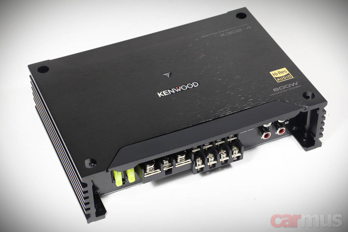

Ещё один представитель D-класса в очень компактном корпусе (всего-то 21,3 х 15 см). Совсем новый – только-только выходит в продажу. К слову, в Штатах этот усилитель продаётся в составе серии Kenwood eXcelon. На верхней плоскости – недвусмысленный логотип High Resolution Audio, широкополосный класс D нынче это позволяет. Видел презентации этого усилителя, количество технологий действительно впечатляет. Посмотрим, каков Kenwood в деле.
Компоновка корпуса очень удобная: с одной стороны – все подключения, с другой стороны – все регулировки. Качество сборки очень высокое не только касаемо внешней стороны, но и внутреннего мира этого усилителя. На выходах работают драйверы D-класса IRS2052. Делать какие-то выводы пока рано, с этими чипами конечный результат зависит в основном от обвязки и трассировки платы. А они у Kenwood, насколько я могу видеть, свои.

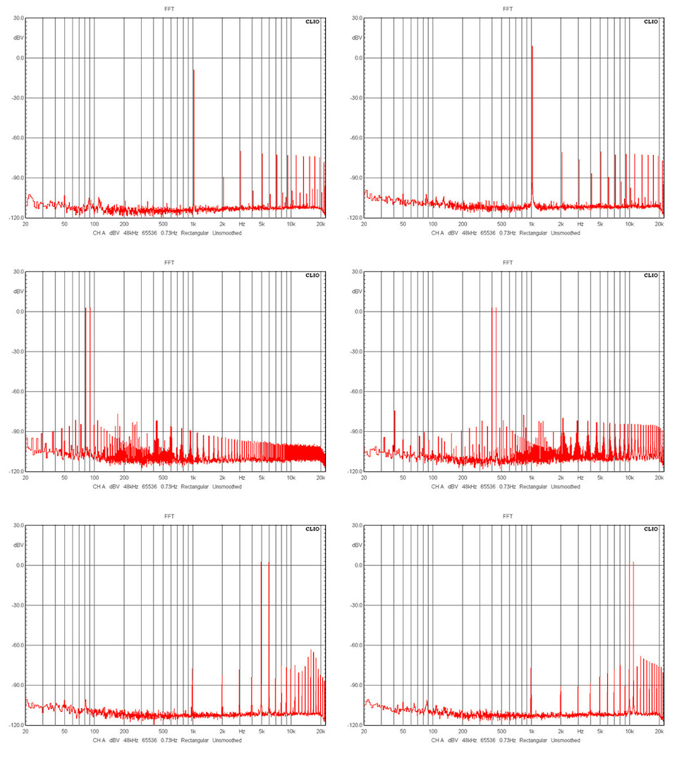

Спектры выходного сигнала выглядят совсем недурно для D-класса. Гармоник верхних порядков почти нет, интермодуляционные искажения скромные. Да, стереотипы о D-классе в последнее время рушатся просто стремительно, причём даже не в самом высоком ценовом сегменте.
Характер гармонических искажений тоже ни разу не жёсткий – на нижних и средних частотах слегка преобладает вторая гармоника, с повышением частоты к ней подтягивается третья. Звучание при этом получилось действительно нейтральным – путь без характерной теплоты, но и уж точно без холодной колкости.
Фазовый график, как и у предыдущего участника, с повышением частоты слегка "съезжает" вниз.
В абсолютных значениях мощность не рекордная, но зато обратите внимание – при переходе на 2-омную нагрузку усилитель способен выдать почти в два раза больше. И к тому же на 2 Ом искажения ничуть не возрастают, формально они даже меньше.
