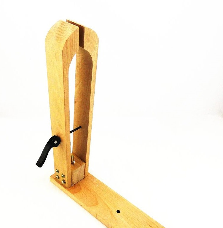

Для удобства шитья сделал быстренько шорник ибо не хотел ждать заказ…
Материал :
раздербанил старую детскую кровать)
450 мм х 90 мм х 20 мм — одна штука
45 мм х 90мм х 20мм — одна штука
450 мм х 90 мм х 16 мм — две штуки
пара болтов, кусок кожи (замши) для обтяжки верха, зажим…
сумку на таком шорном пони не пошьешь, но что то мелкое вполне годно…

Что такое шорник?
шорный пони — типа тисков, чтоб зажать сшиваемые части
Что за набор сверл ?
банка револьверного типа с выпускным отверстием, крутишь на нужный диаметр сверла, чтоб все не высыпалось, сверла от 3 до 8 мм, продают в супермаркетах
что за фирма?
Parkside, они делают расходники и инструмент, не сказать чтоб супер качество, но и не шрот — для дома самое то, чем пользуешься не особо часто можно брать
