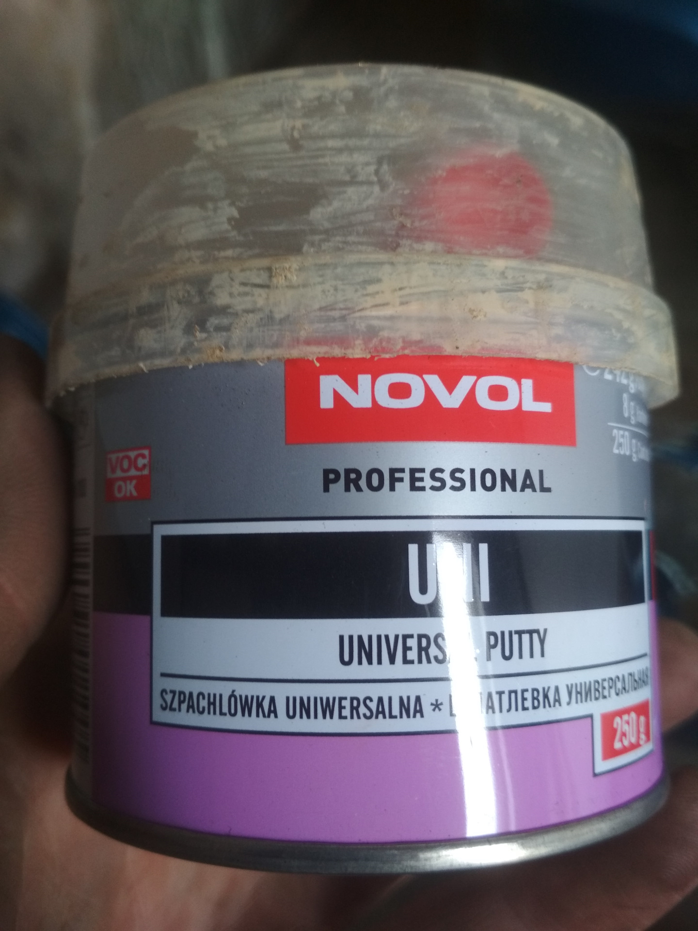

Ремонтирую бампер. Пока делаю паечные работы. Красить не хочу. Собираюсь места пайки отшлифовать, кое где есть необходимость покрыть шпаклей и грунтом. Но потом планирую просто натянуть хорошую пленку под карбон под цвет кузова. Бампер достался от старого хозяина, ремонтировался как минимум пару раз ввиду низкого свеса переда, и отдавать 6-7 руб за покрас чё то жаба давит ))).
Нашел в гараже вот такую шпаклю, брал год назад для старой машины. Она идёт по пластику или нет ? Если нет, то что посоветуете

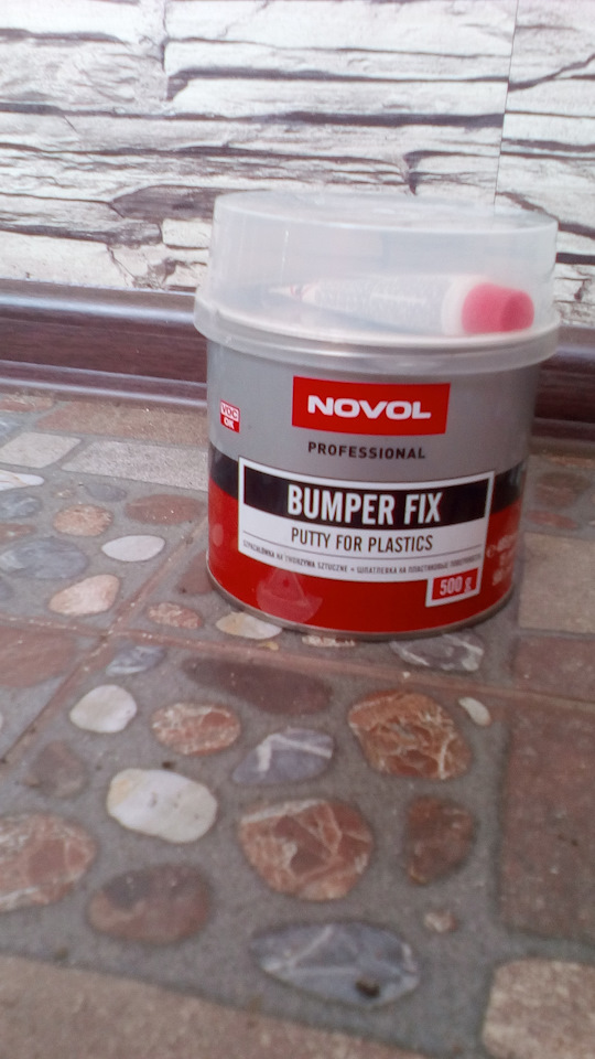

Эта потрескается, у Новола есть бампер фикс, пластичная, я ей пользуюсь.
Ага. Нашел уже такую. Будем брать )))
Для пластика немного другая. И грунт для пластика нужен специальный.
Ога. Нашел в магазине. Только она новая в тюбиках идет, а так точно тоже самое
В тюбиках маленькая фасовка. Дешевле в банке если много надо.

Это обычная шпатлевка, не для пластика. UNI — universal…
То что она универсальная, на ней по русски написано
Поэтому я и спросил, пойдет для пластиковых бамперов или нет
Нет, не пойдет. После высыхания на гибком бампере может потрескаться.
