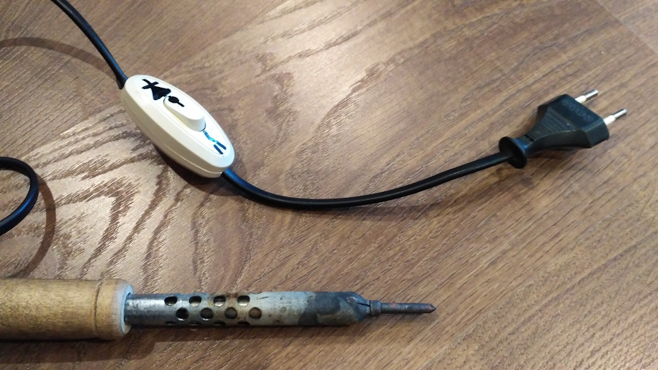

Всем привет! Парни такая заморочка, надоело зачищать и лудить жало. Пользуюсь не каждый день, но всё же. В общем облужу, попаяю пару тройку моментов, провод там, ну по мелочи. В следующий раз он не берет олово, бесит блин, знаете же как это. Что не так делаю? Подскажите! Добра всем!

У неё жало медное?
нет, я не знаю что за материал, но не медь, жало серого цвета
Вы его лудите как обычный паяльник?
ну да, канифоль, олово и всё
Я из-за этого облуда поменял Советский 60Вт. паяльник на Китайский 40 Вт. с нерж. наконечниками, все то же самое, мучаюсь. Но прочитал, что убавить надо напряжение, буду пробовать. Дьявол кроится в мелочах:)
Это точно!😃
Сделай жало подлиннее. Чем дальше кончик жала от нагревательного элемента, тем ниже его температура.
хспди, кто-то до сих пор точит жала… китайское паяло с регулятором температуры и "вечным" необгорающим жалом стоит 300-400 рублей.

Это нормальное явление, даже 20 ваттный паяльник засерается, что значит перегрев) Раньше на оборот собирали быстрый разогрев на больших токах) Время от времени- постояно нужно зачищить, это нормально.

Купи нормальный паяльник, а не кипятильник — 21 век на дворе, этот явно перегревается, при каждом включении его нужно механически зачищать и лудить
Так и получается, надоело чтоб пару проводов за минуту подпасть, возиться, целый ритуал блин.

Тогда ищем на али экспресс паяльник с регулировкой температуры (не мощности, а именно температуры) и покупаем. Если устроит с жалом Т12 — вообще прекрасно — не обгарает, нагревается за пять секунд, ну и прочие фишки

Перегревается… Скорее всего без диммера это не победить( . У меня последний паяльник, производства местного, некогда оборонного предприятия нагревался до красна, ни о какой пайке не могло быть и речи… Китай нонче рулит!
Да у тебя просто перегревается паяльник. Сделай регулятор, схем полно на любой вкус, и будет тебе счастье.

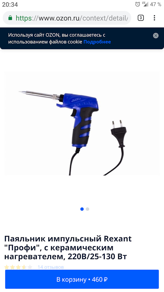

Купите на Озон.ру вот такой паяльник.
www.ozon.ru/context/detail/id/141571360/
У него жало с покрытием. Зачищать и лудить не надо. Налёт от канифоли с жала легко стирается бумажной салфеткой. Жало не перегревается — так как у паяльника 2 режима работы. Не паяете — чуть греет. Надо запаять — нажимаете курок — паяльник работает на полную мощность — 130 Вт.
А вообще завязывайте с кислотами и канифолью. Только нейтральный флюс или хотя бы — паяльный жир — стоит копейки. Самый лучший вариант — припой проволока 0,8 мм в катушках с флюсом внутри.

Его не лудят, так?
Работа с необгораемым жалом:

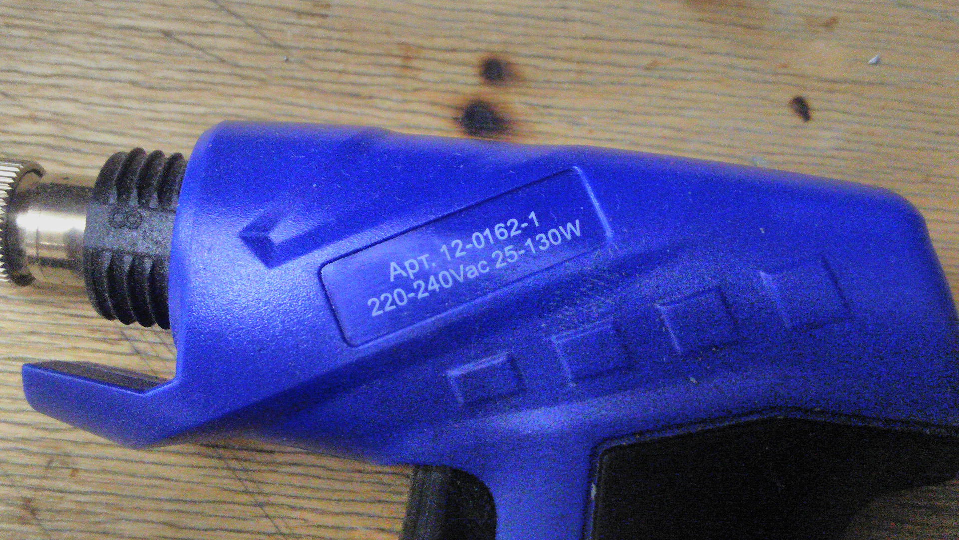

Только покупайте 25/130 Вт

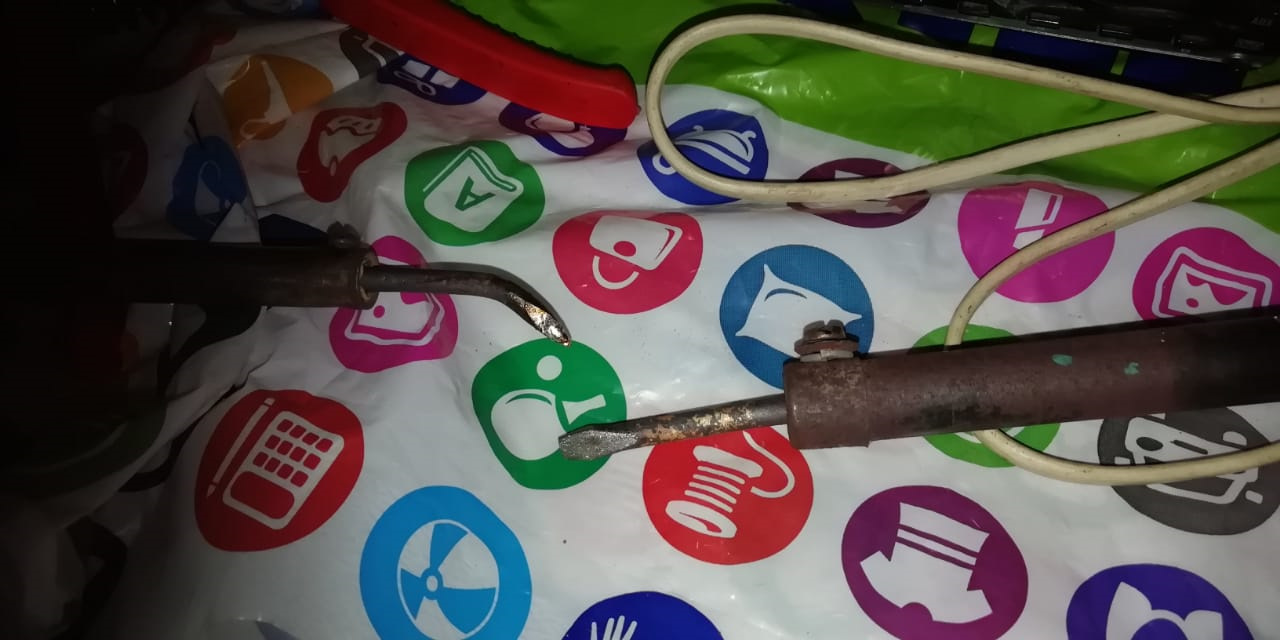

Перегрев!
А какое у тебя жало, медное, или ?
Фото по возможности приложи состояния жала.
Что паяешь? Проводочки только, без пластика?
Припой/канифоль, или с кислотами?
Канифоль. Да, провода по мелочи, чисто по быту. На машине бывает по проводам. Канифоль очень быстро сгорает на обоих. Один больше, второй маленький. Сейчас пойду фото делать, как получится.

Жало медь.
На медь не похоже по цвету))
Слушай.
Ну зачисть холодный, и в розетку его, и посыпь жало канифолькой, как начнет плавится, в канифоль с припоем нормальным потыкай, залудится и все будет отлично.
Медное жало обгорает быстро либо когда им пластик плавишь, либо когда долго работаешь паяльником.
и в том и в том случае оно станет черным, появятся кратеры, припой перестанет липнуть.
У меня новодельные паяльники на работе есть такие фиговенькие, но держаться, ибо паяю так.
Нагрел, припаял все что надо махом (обычно это пара-тройка проводков) и отключаю от сети.
НЕ ПЕРЕГРЕВАЮ держа его в сети, иначе сразу жало портится, да и новомодные паяльники быстро греются и быстро сгорают — качество так себе))
Ну или купи себе паяльник с регулировкой температуры.

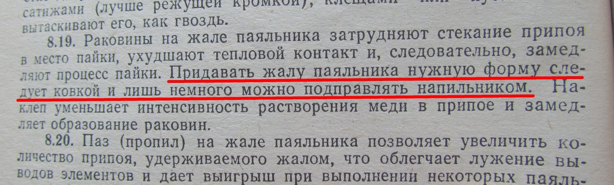

В советское время у меня на работе паяльщики тоже жало отковывали с новья. Медь мягкий металл, особенно жилы из кабеля ((
Я сам делаю так: проковал жало, надфилем бархатным выровнял кончик, разогрел до упора и еще раз снял окисел, на сосновую или еловою досочку положил кусок припоя и втираю его по доске, немного макая в канифоль. держится не вечно, конечно, но долго.
Паяльники с покрым никелем жалом рассчитаны на пайку с ниткой припоя, когда в точку подносишь и припой и жало, на жалах с покрытием ничего держаться не будет. А пайка с кислотой хороша, конечно, но жало съедает понемногу.

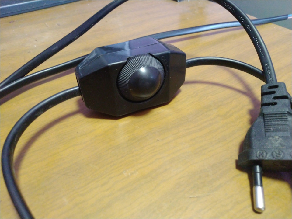

Регулятор мощности как выход из положения. На Али, что грязи
Проще уж на Али купить паяльник со встроенным регулятором.

У тебя перегревается жало. Чтобы этого не происходило, я на своём поставил выкл. от бра и впихнул в него диод. Если надо погорячее, то выбираю положение выключателя, , напрямую, ,

Обычный диммер для света сойдёт как регулятор мощности паяльника.

перегрев паяльника.
надо ограничивать мощность, если половины мощности хватит то диод, если не хватит на симисторе регулятор надо делать.

А, значит лудится потом обгорает? значит правильно тебе посоветовали в разрыв поставь диод, на 1Вт вполне пойдет.
какойнибудь типа 1N4007, любой из серии 1N**** c обратным напряжением не менее 200в.0.5-1Вт по мощности.
паяльник перестанет греться, 1 достаточно

В литературе рекомендации на эту тему выглядят так:
Не подскажешь название первоисточника этой цитаты?
А ты с какой целью интересуешься?))
Самой простой. Заинтересовался, хотелось почитать весь текст поподробнее. Первый раз вижу так все разжевано.

Жала современных паяльников зачищать нельзя. Флюс и новое жало порешает вопрос
Да обычный у меня с медным жалом.
TjSlaider
Вот не факт. Современные жала делают из какого то г, и чем то покрывают. Паять таким одно мучение. С медным жалом все гораздо веселей идет.
Современными не пользовался. У меня два СССР 😃
А можно фото на опознание и фото жала после того как оно перестает паять? Если именно советский и медный — то видимо всетаки как писали — перегрев. Проверить легко — кунаем прогретое жало в канифоль (твердую) и смотрим как быстро та испаряется с жала. Если за пару секунд — то точно перегрев, а если канифоль висит секунд 10 и больше — то все ок.
Через полчасика сделаю. Не дома сейчас.
ooAlex2oo
Да канифоль сгорает очень быстро.
Ну тут тогда только вариант — выдвинуть подальше из паяльника жало, или делать регулятор температуры из диммера как советовали ниже.
Для нормальной пайки кончик паяльника должен быть равномерно залужен, если он весь черный или в медной окалине — то это уже не пайка а садо-мазо.

У тебя либо паяльник перекаливается, либо ты без флюса паяешь… Какой паяльник то хоть?
Обычный. Медное жало. Канифоль пользуюсь.
svarkaipayka.ru/oborudova…udit-zhalo-payalnika.html
Перегрев жала, перед припоем тыкай в канифоль
Да тыкаю конечно!
Чтобы он брал припой жало надо зачистить и облудить. Других вариантов здесь больше нет, с учетом первых двух.
Да лудить жало умею, хорошо получается и олово берется хорошо. А потом старая песня после работы.
У меня раньше на работе было два режима у паяльника: — основной для пайки и режим ожидания — через гасящий резистор с тумблером, чтобы не обгорал и был всегда на готове. Сейчас конечно возможностей больше чтобы сделать удобнее, но принцип остался прежний.
Тоже самое сделал, только поставил диод обычный на 1 ампер, если пускать через диод напряжение, то мощность ровно на 50% меньше. Ещё есть вариант выдвинуть жало побольше

Приветствую! Жало горит от высокой температуры, нужно собрать простенькую коробочку — тиристорный регулятор.
Такое не смогу, не силен в этих примочках.
Хорошо, тогда нужно сходить в магазин электрики. Там спросить: "Диммер для освешения и наружный электроустановочный короб." Вот и готов регулятор.
В общем типа паяльной станции.
Нет, паяльная станция — это другое, это готовое устройство. Там есть регулятор температуры, который имеет обратную связь с жалом и удерживает на нем заданную величину. А диммер — это "тупо" кран, сколько повернул — столько напруги и пошло, соответственно на столько и нагрелось жало. нет контроля.
Ага, понял !
Kostya911007
Стоимость такой крутилки сопоставима с новым паяльником :)

Припаяй диод в разрыв провода
Kostya911007
Просто купить, на Алиэкспрессе их полно.

А с пылесоса не пойдет плата с ползунком?
Подойдет, у них принцип один и тот же. Реализация разная :)
И мощность упылесоса 1600ват паяльник для него не сильная нагрузка? Сделать подставку с розеткой и регулятором. Паяльники эти горят как пылесосы)))
