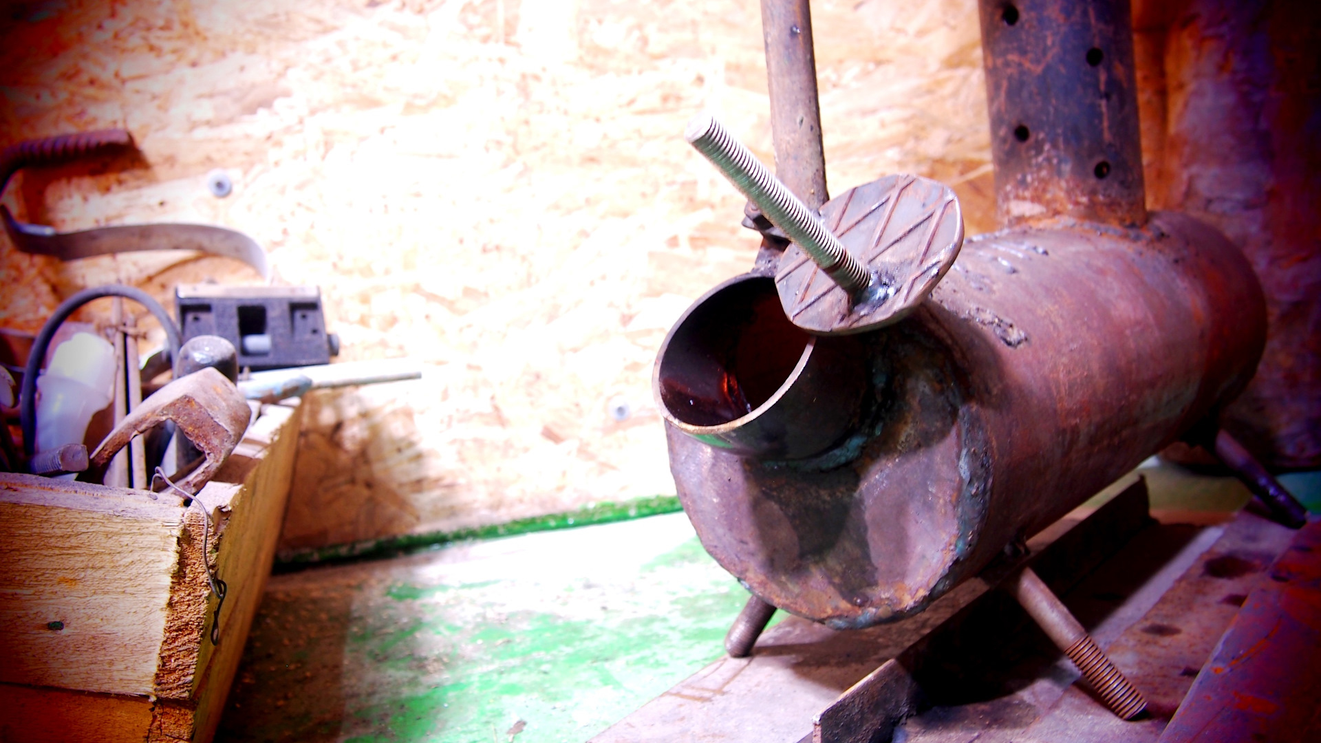

Для изготовления печи понадобятся водопроводные трубы различных сечений. Два отрезка диаметром 150 мм и длиной 450 мм, с толщиной стенки 8 мм, пошли на изготовление камеры сгорания и теплообменника. Между собой они соединены дожигателем – трубой диаметром 100 мм и высотой 350 мм, в стенках которой по окружности и по всей длине просверлено 36 отверстий диаметром 10 мм. Для прочности ближе к противоположным торцам труб вварил параллельно дожигателю дополнительную трубу-опору. Дымоход собран из двух труб по метру каждая, диаметром 100 мм. Между собой трубы соединяются элементарно: из той же трубы отрезал кусок длиной примерно 150 мм, разрезал его на две половинки вдоль и приварил их снаружи к верхней трубе, сдвинув на 50 мм вниз относительно торца трубы. Таким образом, одна труба просто насаживается на другую. При необходимости можно подобрать нужную высоту дымохода, сделав его из нескольких секций. Получившийся цоколь можно укрепить, приварив дополнительные металлические пластины (например, вырезанные из той же трубы) между двумя половинками, лучше в месте стыковки торцов труб. Сверху дымоход венчает обычный покупной «грибок» из оцинкованной стали. К трубам приварены ручки из арматуры, чтобы дымоход было удобнее собирать. А снизу к топке (она же камера сгорания) приварены ножки, я пустил на них толстые болты. В целом, конструкция печи ясна из приводимого чертежа, поэтому перейдем к тому, как она работает и как с ней следует грамотно обращаться.

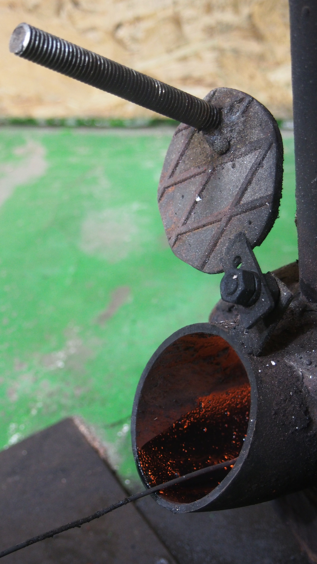

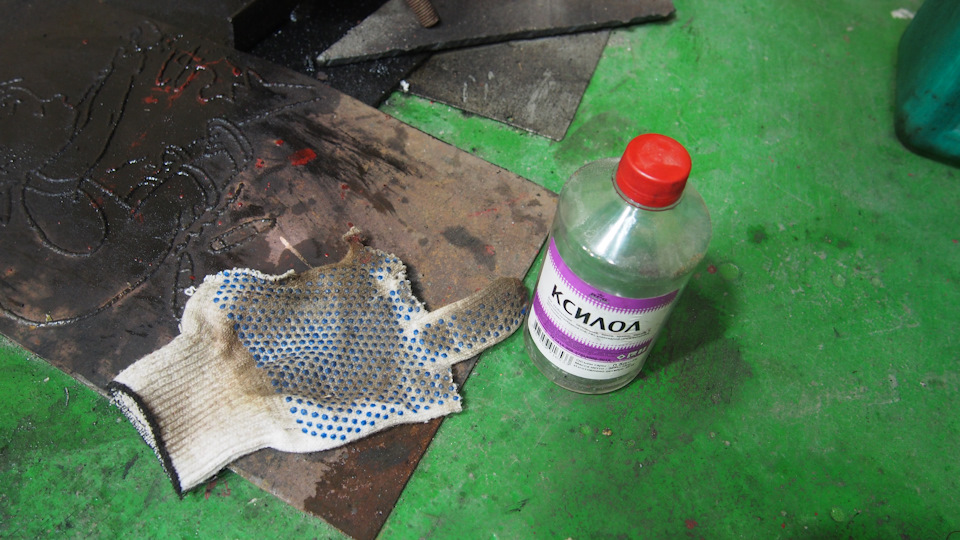

Суть очень проста. Нижний отсек используется одновременно и как бак для топлива, и как топка. Для этого в нем сделана заливная горловина с закрывающейся заслонкой. Печь заправляется маслом, кстати, абсолютно любого типа, ведь все они горят. Я наливаю примерно 1 литр, больше не стоит – сожжете металл. Моя «буржуйка», несмотря на внушительную толщину стенок, при заливке 2,5 литров масла раскаляется докрасна – это чересчур. При растопке допускается пользоваться различными горючими жидкостями, типа ксилола например, еще лучше взять жидкость для розжига дров или угля. В гараже всегда несложно найти бензин, но его использовать категорически нельзя! Он запросто может взорваться в топке со всеми вытекающими из этого неприятными последствиями. В общем, забудьте про любые вещества с высокими летучими свойствами! К сожалению, не все помнят про это банальную истину… Смочите фитиль, представляющий собой кусочек тряпки, намотанный на проволочный штырь. Можете плеснуть две крышечки от флакона с жидкостью в бак. Поджигаем фитиль, засовываем его в топку – и готово! Печь выходит на рабочий режим через 20–30 минут, далее горение масла поддерживается само собой. Меньше +15°С температура в моем гараже теперь не опускается, даже при значительном минусе снаружи. Регулировка температуры осуществляется при помощи заслонки. Прикрыли – воздух не поступает, тяга падает, огонь притухает, а температура падает. Открыли – все с точностью до наоборот. Решили потушить печь совсем – полностью закрыли заслонку.
Масло горит по всей поверхности благодаря наличию тяги. Вот почему нужен дожигатель, именно он способствует образованию тяги при горении и розжиге масла. В нашем случае дозаправка масла при затухании жара возможна прямо во время горения, только тут надо соблюдать осторожность. Как только печь стала «задыхаться» и почти тухнуть, откройте заслонку и совсем немного пополните заливной бак. 200–300 грамм вполне достаточно для дальнейшей работы в течении получаса. Не рекомендую лить масло в больших объемах – пол литра или литр, – может случиться перегрев печи. Помните, что она имеет очень высокую температуру горения, порядка 1000 °С, и в целях безопасности не брезгуйте этим советом. Заостряю на этом внимание потому, что встречаются мнения, что эти печи небезопасны. В частности, распространена следующая грубая ошибка: некоторые граждане в момент, когда печь кочегарит на всю катушку, начинают ее дозаправлять, резко вливая холодное масло! И в значительнлм объеме! Это чревато опасной вспышкой, причем горящее масло может выплеснуться наружу. Комментарии, полагаю, излишни… За полгода работы печи мной не было выявлено ни одного случая, когда устройство работало бы некорректно.
