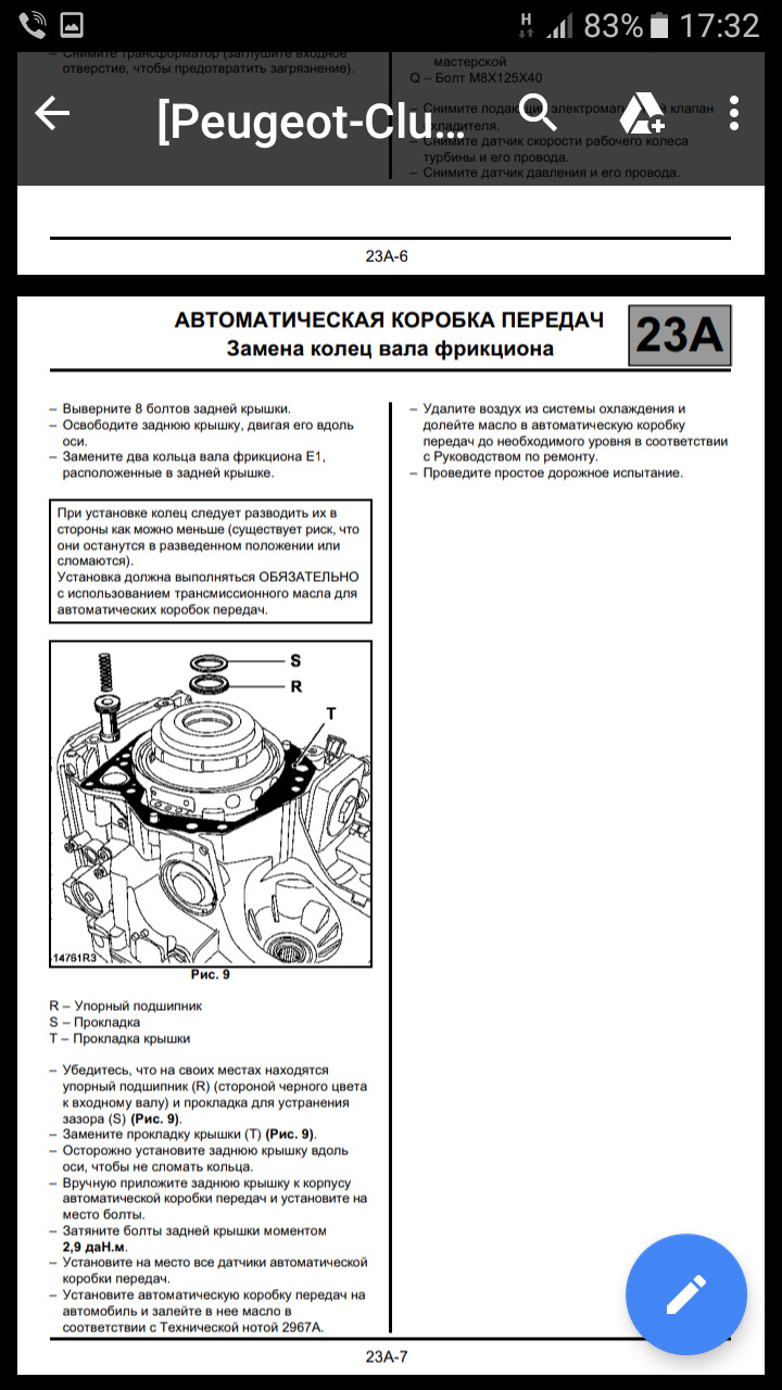

Удар после остановки этот не с 2 на 1, это давления удар. Тефлоны под замену, и заменять только на замковые нового образца и не фуфло китайско-турецкое, а на оригинальные. Оригинальные идут в продажу в фирменных пакетиках, а не с бумажкой написанной ручкой типа Пежо или Ситроен. И если коробка переключает хорошо, то никого не подпускать к гидроблоку и прошивке. Замена колец это пару часов спокойно и с перекурами. У меня такой же Цитрамон, я уже за час управляюсь)) Основных проблемы две: подкрылок и верхний болт крышки может быть зажат болтом опоры кпп сверху. Подкрылок делается с вырезом, а болт лучше проверить.
На D не едет тоже из за колец?
Конечно.Кольца пропускают разогретое масло, обычно этот эффект с середины шкалы температуры и выше. Вал остановился и масло сифонит, газу дал, насос давление поднял и кольцо расперло, резкий скачок давления и гидроудар в Драйве. Начинаешь тормозить и давление с снижением оборотов вала и насоса начинает падать и в конце удары и рывки и это не с 2 на 1, это уже 1 но с пропаданием давления. Поменять аккуратно кольца и всё.

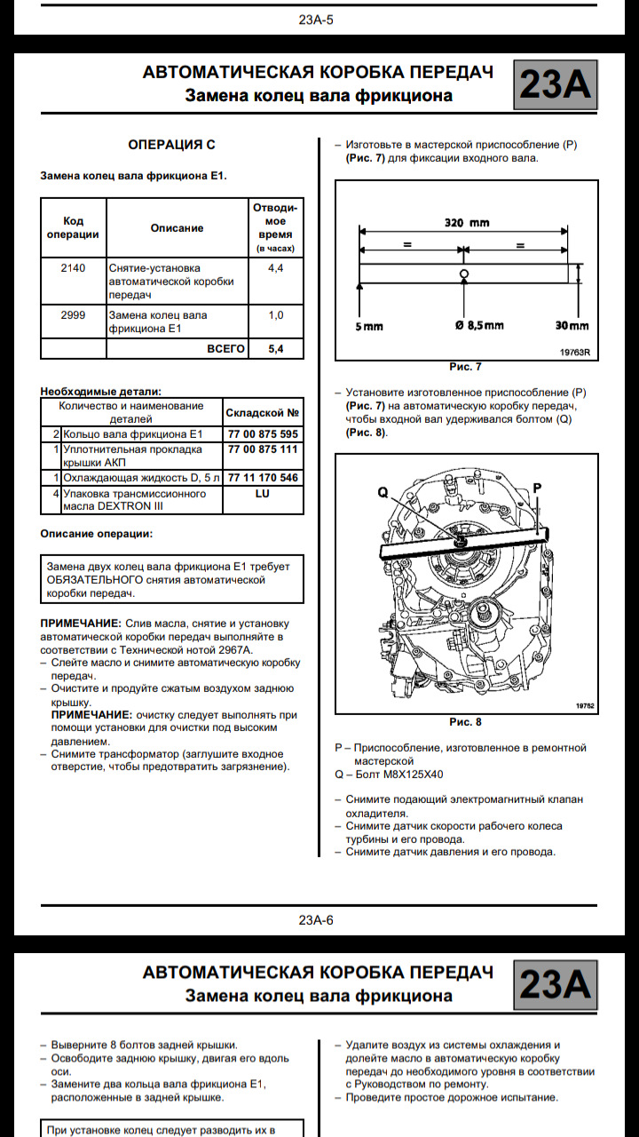

Получается надо 5 колец?

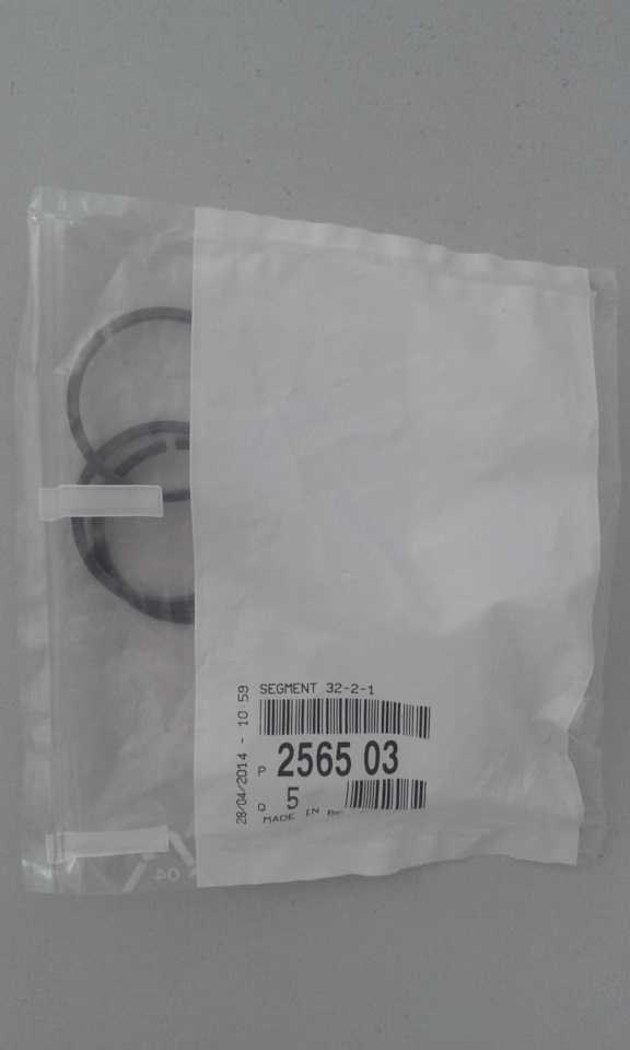

2565.03 Кольцо уплотнительное 2шт как с завода
2565.04 Кольцо уплотнительное 1шт как с завода
2215.14 Поршневое кольцо 2шт как с завода или улучшенное 2215.15
На крышке 3 шт, 2шт 221515 и 1 шт 256503. На поршне гидроаккумулятора 256503 и 256504, но они вам не нужны. Вам хватит тех что на крышке 3шт, 2шт 221515 и 1шт 256503

Вот это будет правильный вариант или не совсем оригинал?
www.ebay.com/itm/Genuine-…ce0a82:g:Rf8AAOSwISRab~aJ
Или если брать у диллера в оффлайне то 60 евро эти 3 кольца, но там точно оригинал
Мне вышли три кольца около 50 долларов у нас в магазине. Цена примерно правильная. Но я предпочитаю качество на месте а не ебеи и алибабы всякие)) Возьмите у дилера и не мучайтесь. Упаковка кольца или как на фото или пакетик такой весь в белых эмблемах пежо-ситроен.
Спасибо всё понял. Главное что бы помогло, а то очередные деньги на ветер
Пожалуйста. Ситроен это как женщина…Любишь…готовь деньги)))

Тефлоновые кольца под задней крышкой под замену.

Проблема известная.Меняй или подтачивай тефлоновые колечки под задней крышкой.Я делал себе без снятия коробки.
Под какой "Задней крышкой"? И какие колечки?
